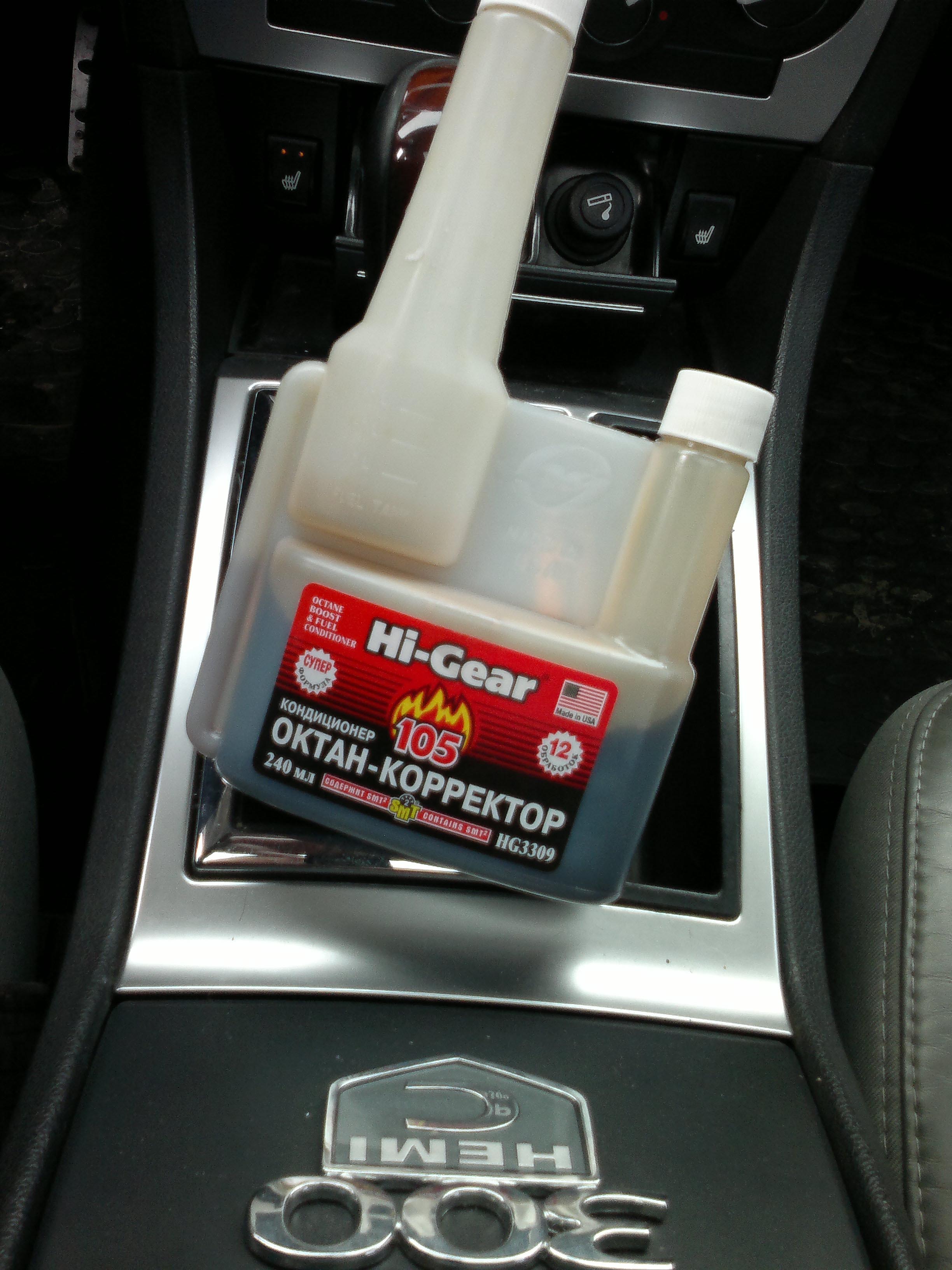

Салам аллейкум! Мир вам! Уважаемые коллеги, последние недельки 2 изучал тему про колохозинг "такназываемого" правого бензонасоса(он же тупо отстойник) и твёрдо решил для себя заменить его на фиг на Ыригинал,но пока сее чудо до меня доедет нужно с месяц времени, а последние 2-3 дня машина у меня стала очень сильно пинаться,даже глохнуть,и очень сильно тупить при нажатии тапочки в пол-поэтому надо колхозить ибо послезавтра свадьба лучшего друга . Просьба отпишитесь как всё это сделать наилучшим образом дабы не ударить в грязь лицом,так скать поделитесь опытом проб и ошибок,чтоб произвести колхозятину наиболее чётко и точно.

Chev Chelios, как вариант - выкатать то что залито под названием бензин и воспользоваться этним.
20 апреля 2012 09:39
Сообщение #249
Chev Chelios,Межик прав выкатывай бензин!
