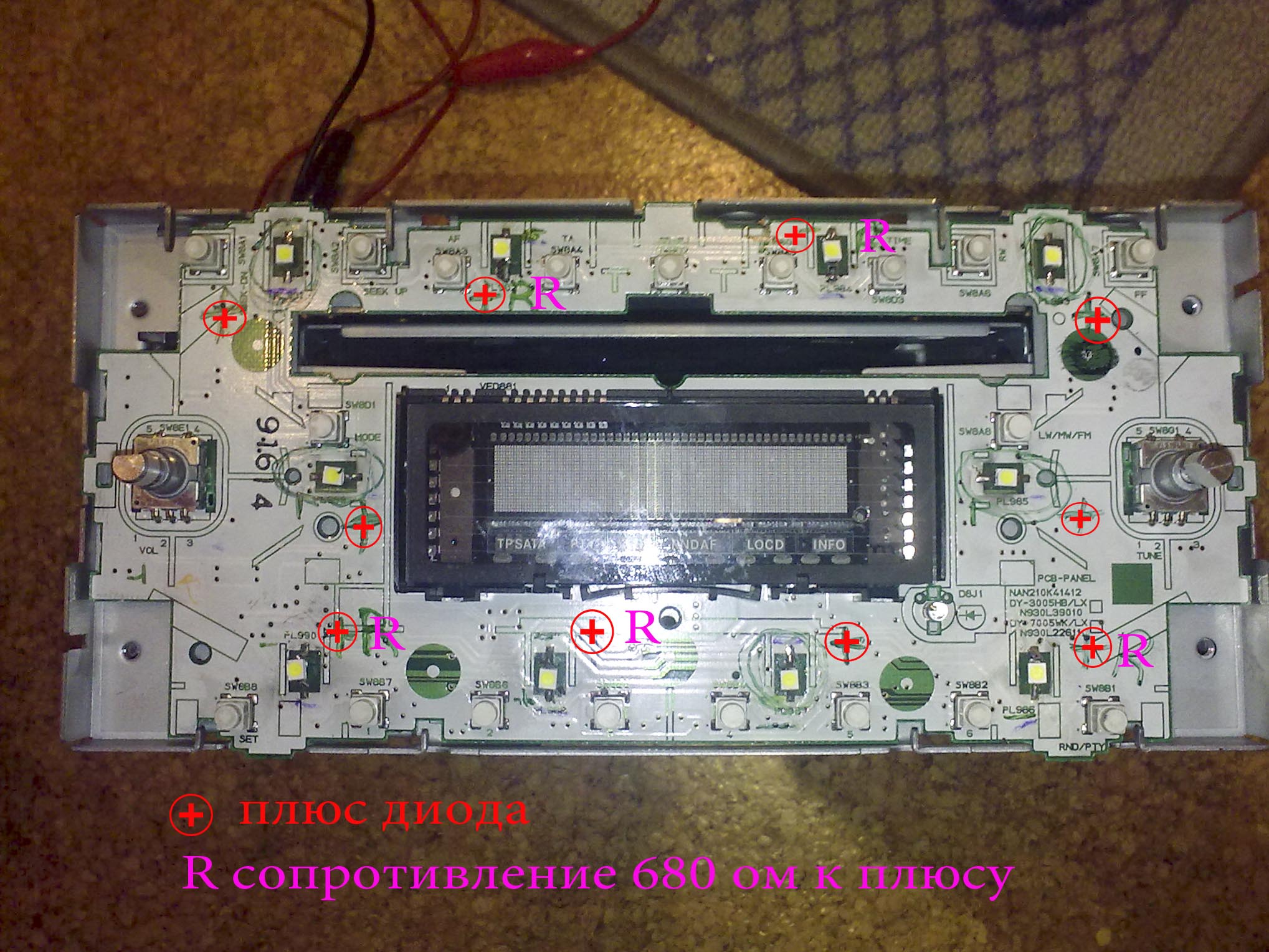

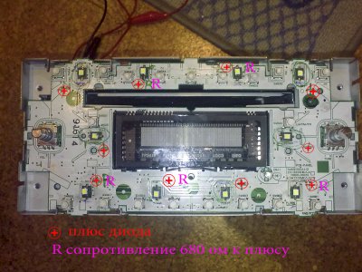

сопротивление 680 ом на климате и часах паяются к каждому смдшнику. на магнитоле по схеме которую прилагаю.

evgen.z а теперь в собранном виде и ночью ) есть фото ?

на предыдущей страничке есть фото. светит очень хорошо и ярко, регулировать яркость можно как обычно крутилкой.
не нужны супер яркие диоды. обычные смд диоды.
