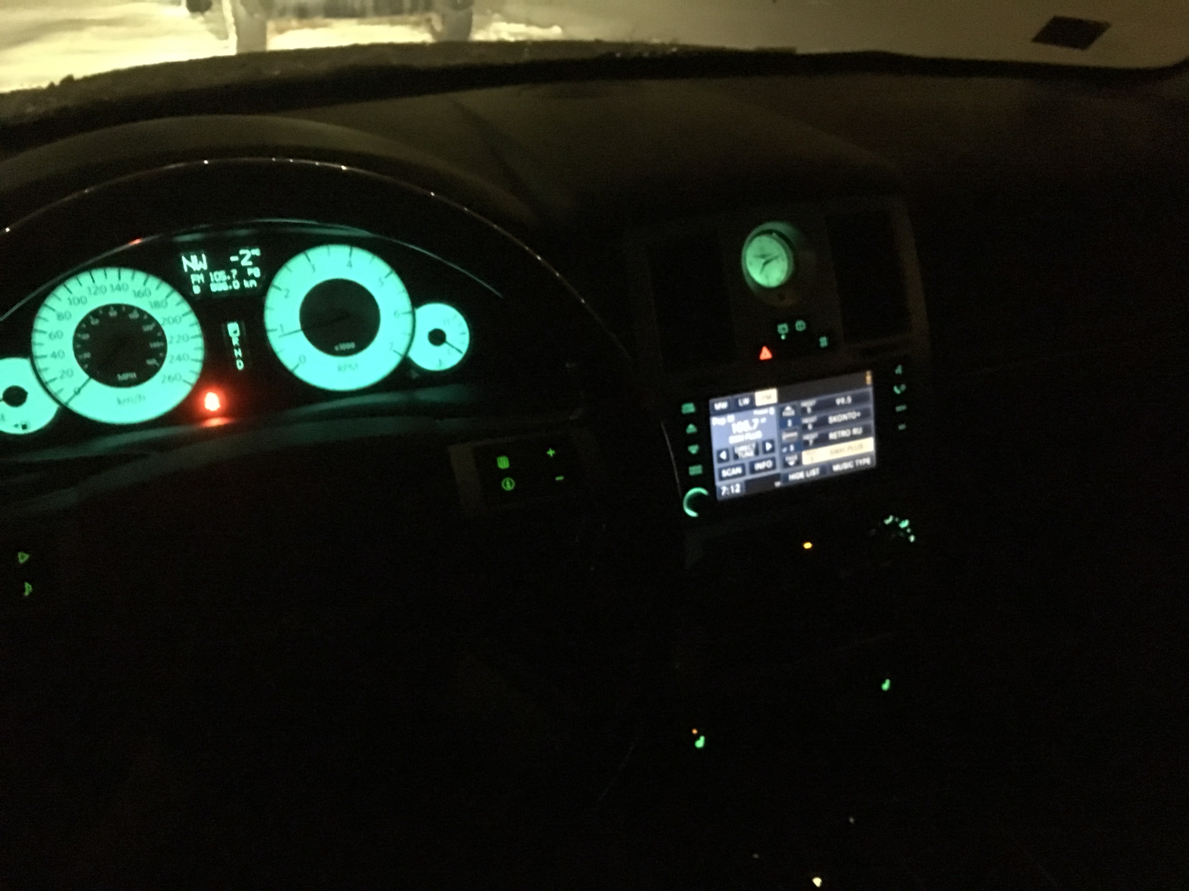

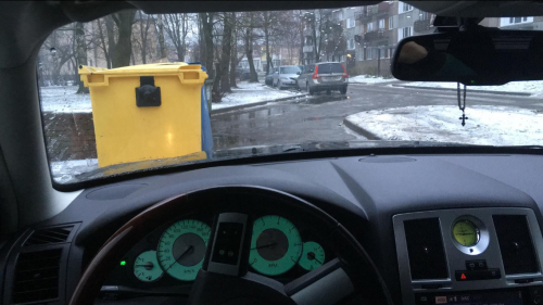

simagutinaleksei, так а где там идеальный цвет? Видно же, что магнитола бирюзовая (как и должно быть с завода), а всё остальное просто зелёное.
Может я не совсем понял, какого результата вы добиваетесь?

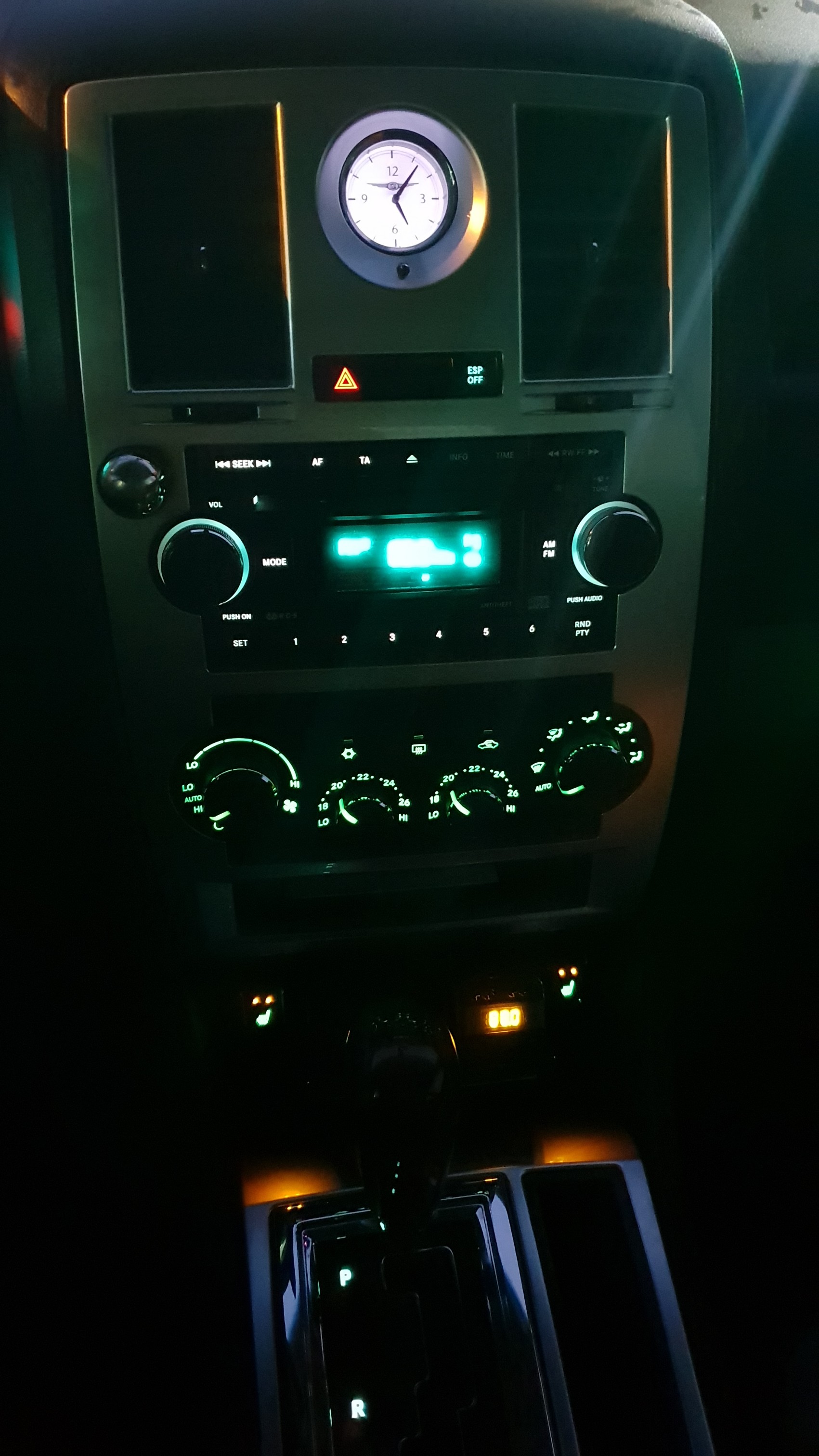

Dimon,
Кстати, колпачки под 5мм лампы (что в климате) можно аккуратненько напялить на лампочки часов, на сам корпус чуть-чуть. Главное не переборщить, иначе лампочка в гнездо не пролезет. И потом, если лампу доставать, то тоже надо очень аккуратно, чтоб колпачок в корпус часов не провалился. Это как первый вариант.
А ещё, колпачки нужного размера идут в подсветке подогрева сидений. Только там они чуть короче, но их всё равно достаточно для ламп часов. А в подсветку подогрева сидений я вставил зелёные светофильтры, так как они подсвечивают только символ сидений, и там разница цвета не бросается в глаза, так же как и на кнопках руля. (У всех же кнопки руля светятся зелёным, а не бирюзовым? Или только у меня?)
А в часах, зелёный свет уж больно глаз режет, если всё остальное по феншую.

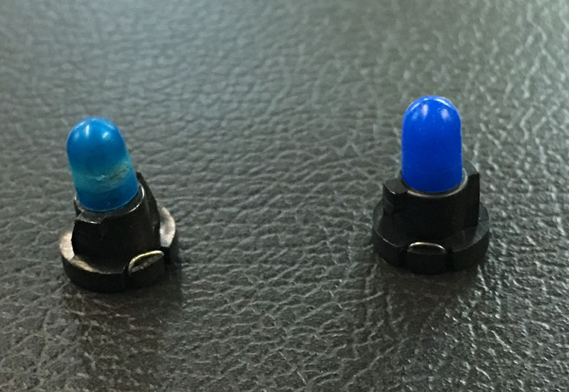

Цитата: Dimon
Блин, ребята, взял эти ваши Koito P7350B. Как я и предполагал, они абсолютно не попадают в цвет оригинальной подсветки! В результате получилось какое-то светло-фиолетовое дерьмо :smiles:
Даже сами колпачки намного темнее штатных (на фото правый это Koito), но я думал, что штатные просто от времени стали такими, оказывается - нет, дело только в выгоревшей полоске по всей окружности.
Обидно очень, ждал их 3 недели и заплатил чуть меньше, чем если бы взял пачку родных на 50 штук. Как всегда, скупой платит дважды.
Не понимаю, зачем их вообще советовать, если это не штатный цвет?
Я такие колпачки заказывал и покупал в двух магазинах. В одном 22р за 50шт, в другом 10 за 50р. И все разные! Хоть и один номерок. Лотерея короче. В Автодок еще заказал, не знаю что придет, но по описанию цвет сине-зеленый. Думаю основной вопрос не в колпачках, а в самих лампах, точнее их мощности. Пока не нашел 1,5-1,6В

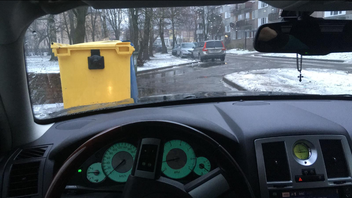

Вот так выглядят зеленые колпачки на лампах часов.

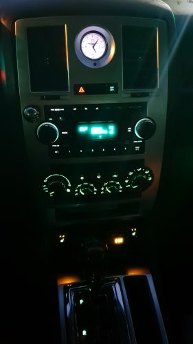

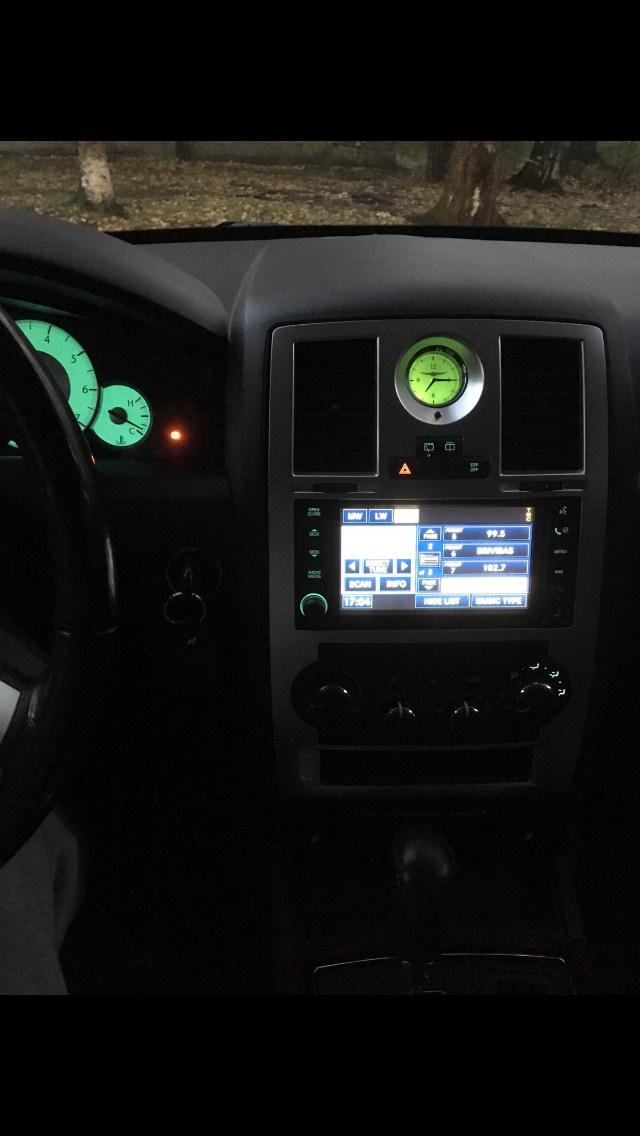

Вот так светят колпачки из подогрева в часах, а зеленые (что стояли на прошлом фото в часах) в подогреве.
п.с. на руле у всех кнопки зелёным светятся? Или у меня туда уже кто-то лазил?
klaipeda, отлично светятся, я помню, что вроде с завода было так же.

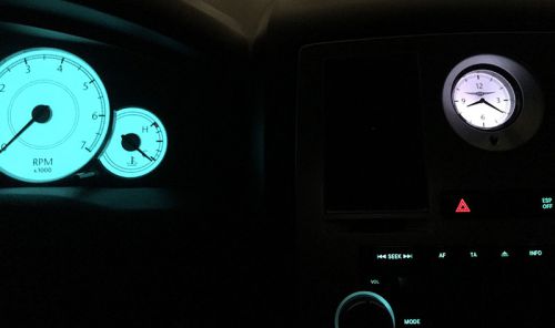

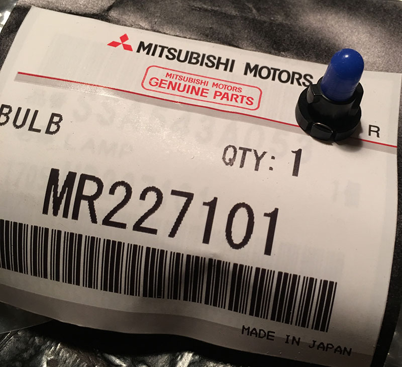

Сегодня попробовал лампы от Mitsubishi: MR227101, тут на форуме писали, что это родные, они идут сразу с колпачком.
С ними то же самое: светло-фиолетовый. :smiles: Так что, сюда точно колпачки ни фиолетовые, ни синие не подходят, нужны светло-голубые. Либо, что-то выгорело в самих часах...
Слева оригинал, справа Mitsubishi:
