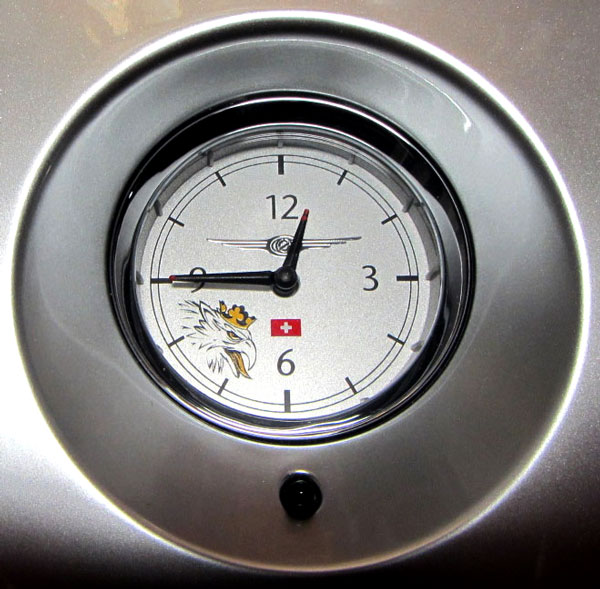

Я свои часы немного протюнинговал. На циферблат прилепил швейцарский флаг и добавил декаль ( перебивачку ) с мордой орла. Еще вот думаю может стрелки поменять на покрасивше, или на цифрах наклеить стеклышки, типа кристаллов Сваровски.
( прикиньте какие у нас крутые тачки, ну не только ж на Бентлях ставить швейцарский Breitling :yahoo: Так что если кто будет продавать 300С, смело пишите в опциях - на консоле установлены Швейцарские часы ! )

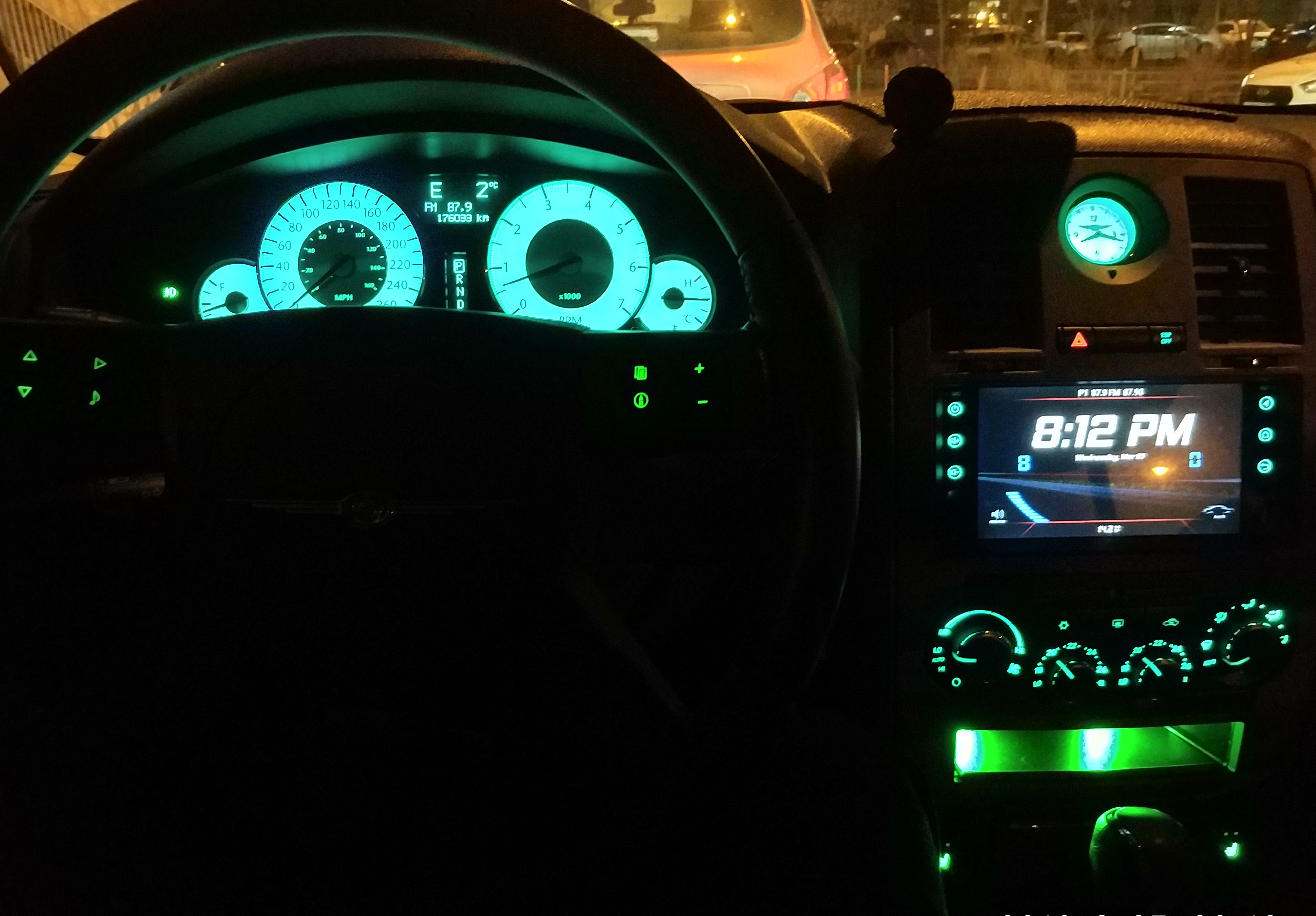

Цитата: PipeSmoker
я себе воткнул лет 5 назад диоды практически в цвет подсветки, пару диффузионных. получилось красивое равномерное освещение.
PipeSmoker, а можете сделать фотку, как получилось, пожалуйста!?

28 марта 2019 09:48
Сообщение #373
Сообщений: 1805
Регистрация: 29.08.2013
Dimon,
вот

А в дырку для хранения бутерброда тоже поставили диоды ? Интересная идея. Мне нравится и цвет удачный

PipeSmoker, спасибо за фото! А что за голова? Поддерживает управление на руле, управление штатным усилком?

да, в кармане диоды. после окраса всего под матовое дерево, днем карман видно, а вечером затерялся :) пришлось подсветить. не стал мудрить и сделал тоже в цвет остального.
Dimon,
спасибо :)
в блоке климата, кстати, тоже диоды как в часах.
голова дасаита для наших машин с кан адаптером. давал здесь ссылку в одной из тем.
кнопки работают. воткнута болт-он вместо штатного. путем софтверного шаманства звук близок к оригиналу. про управление усилком не понял. подключено на вход усилка, через него и играет. если делать весь баланс назад, ничего не слышно :) вперед и вправо-влево баланс работает - если ты это имел в виду про усилитель. это беда неоригинальных магнитол, подключаемых в наших машинах непосредственно к усилителю, а не к колонкам.
в-общем, меня устраивает.
сейчас такие балайки есть с ДЦП. на 4пда говорят (с), играет еще лучше. мне, если честно, не хочется проверять, т.к. усь наш оригинальный имеет кастрированную полосу на выходе, и я не думаю, что будет сильно лучше.

Действительно в цвет, и главное- равномерно! Только ярко очень. Регулировка работает?

klaipeda,
это особенности матрицы в телефоне, видимо. он задирает немного.
в реальности, глаз видит, что близко по цвету, а матрица телефона- что почти в один цвет.
регулировка яркости работает
в блоке климата, в местах, где стоЯт диоды, светит поярче. но я не стал курочить его обратно и матировать/править и тд, мне нормально и так.
