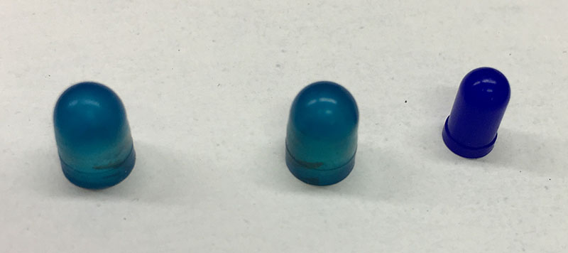

Dimon
26 октября 2018 21:15
Сообщение #328
Сообщений: 480
Регистрация: 19.08.2008

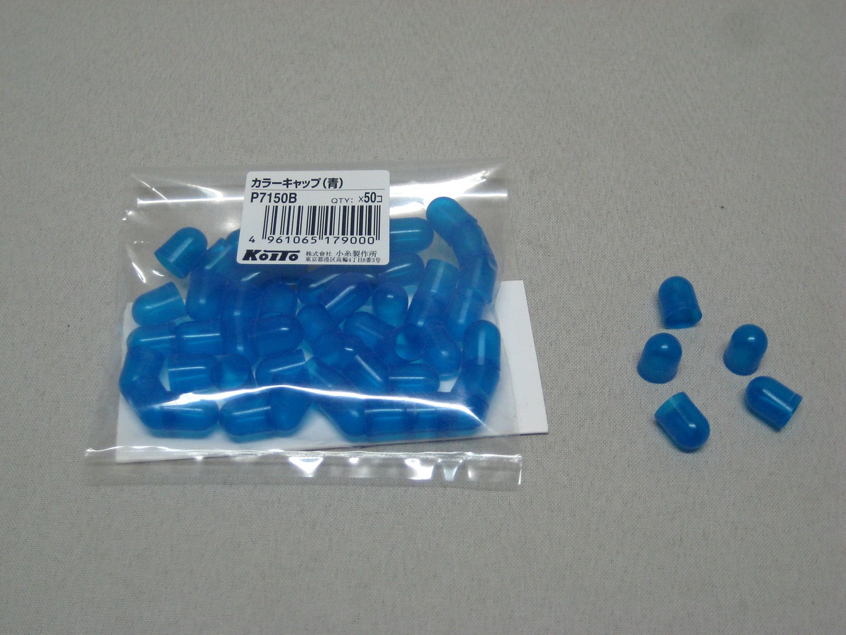

Блин, ребята, взял эти ваши Koito P7350B. Как я и предполагал, они абсолютно не попадают в цвет оригинальной подсветки! В результате получилось какое-то светло-фиолетовое дерьмо :smiles:
Даже сами колпачки намного темнее штатных (на фото правый это Koito), но я думал, что штатные просто от времени стали такими, оказывается - нет, дело только в выгоревшей полоске по всей окружности.
Обидно очень, ждал их 3 недели и заплатил чуть меньше, чем если бы взял пачку родных на 50 штук. Как всегда, скупой платит дважды.
Не понимаю, зачем их вообще советовать, если это не штатный цвет?
Результат - вернул назад свои выгоревшие родные колпачки, пока не куплю новые. С ними и то лучше выглядит, чем с этими Които.

Gekko, он у меня был, я находил, или тут, или где-то в другом месте. Вот сейчас сам ищу. Если найду, то скину, или кто-то пусть подскажет.
Я так понимаю, что надо было брать Koito 7150B, но не уверен, что они подойдут по размеру.

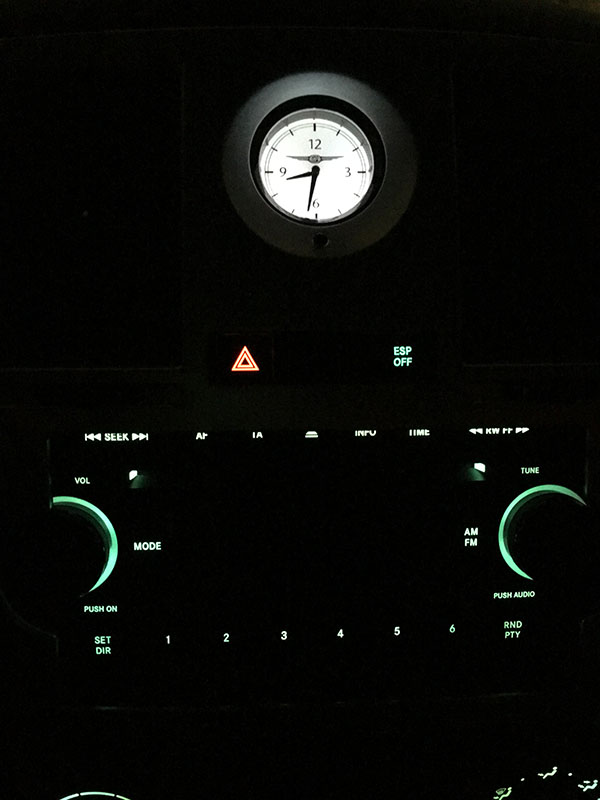

В Питере на Юноне можно подобрать любой цвет светофильтров. Летом развлекался по подбору. Единственная проблема надо сразу там на машину ставить, чтобы понять как будет светить. Покупаешь красный колпачек - светит желтым, сиреневый - красным. какие-то чудеса)))

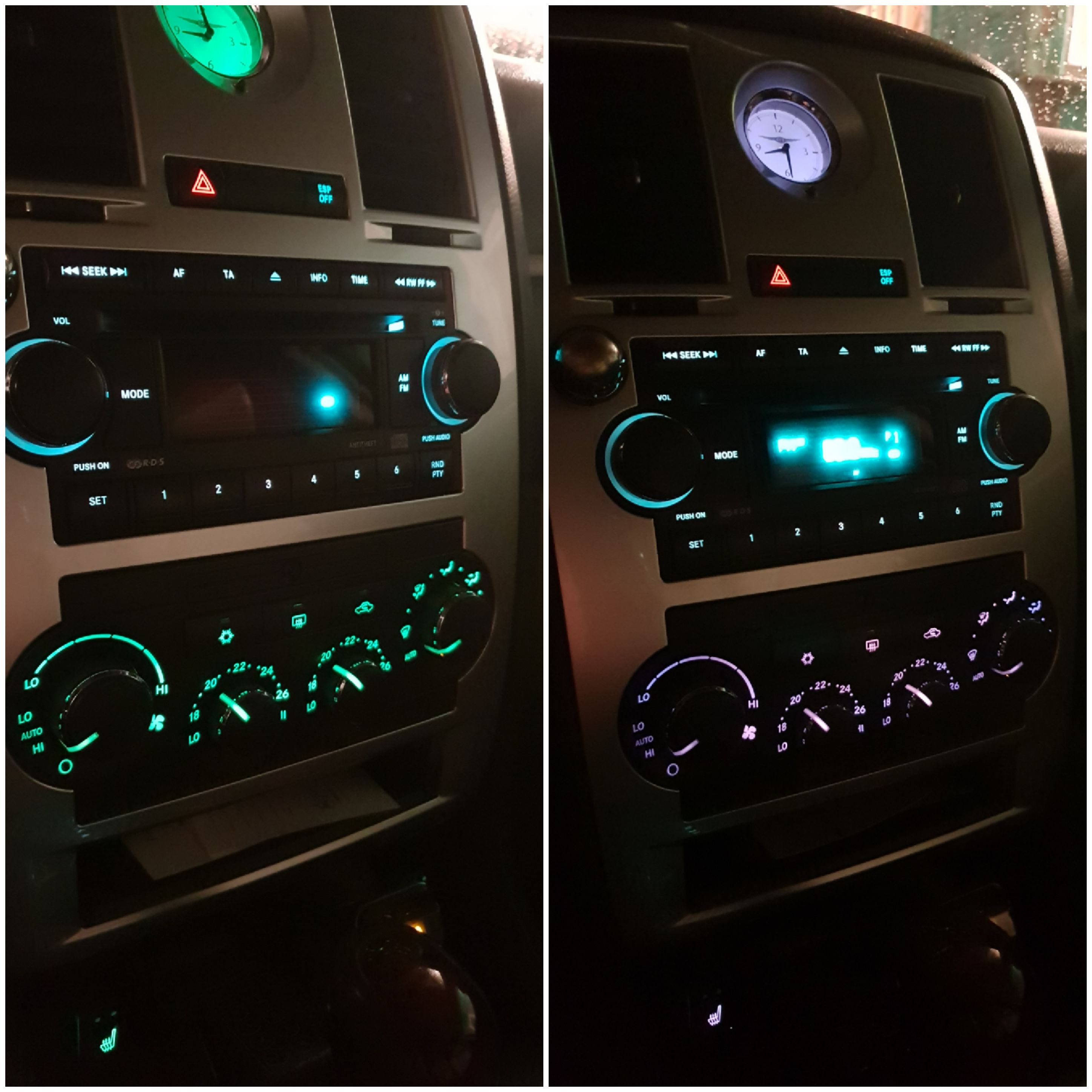

Делюсь как я искал и нашел идеальный цвет подсветки https://www.drive2.ru/l/520097863192019374/
