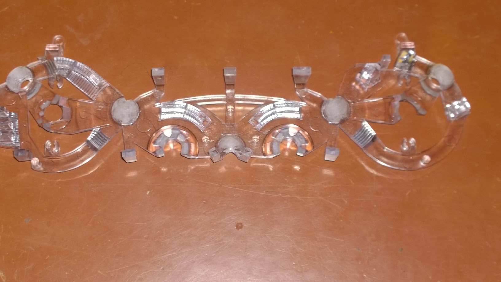

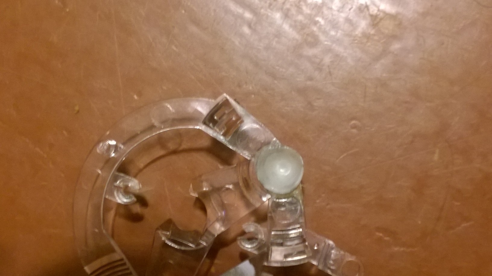

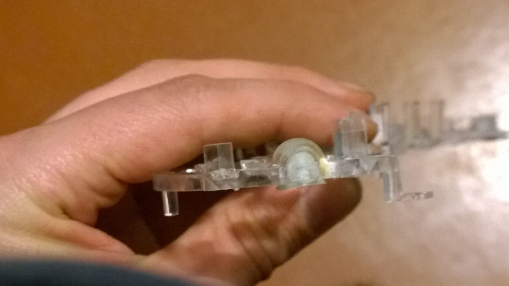

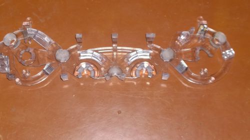

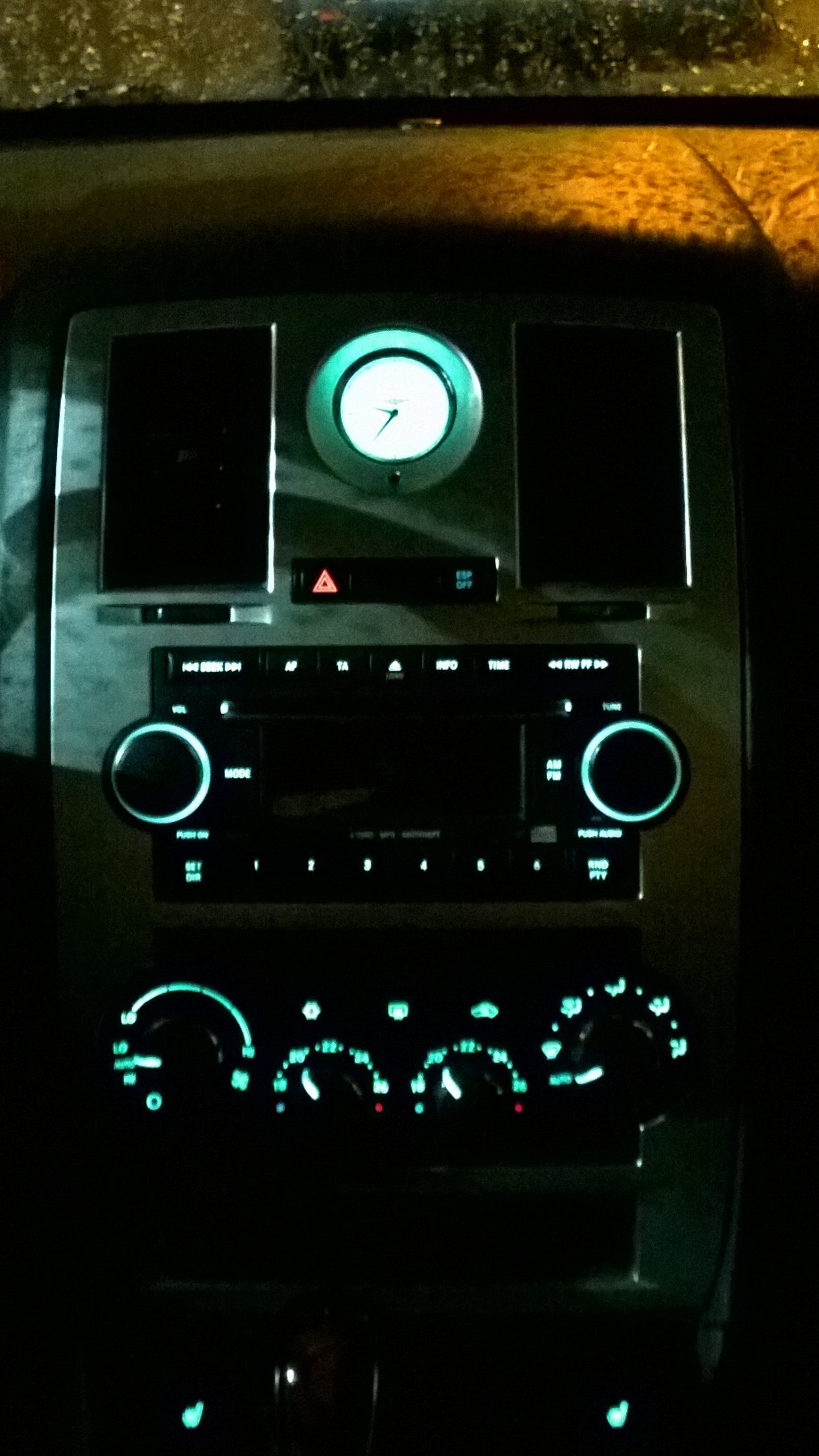

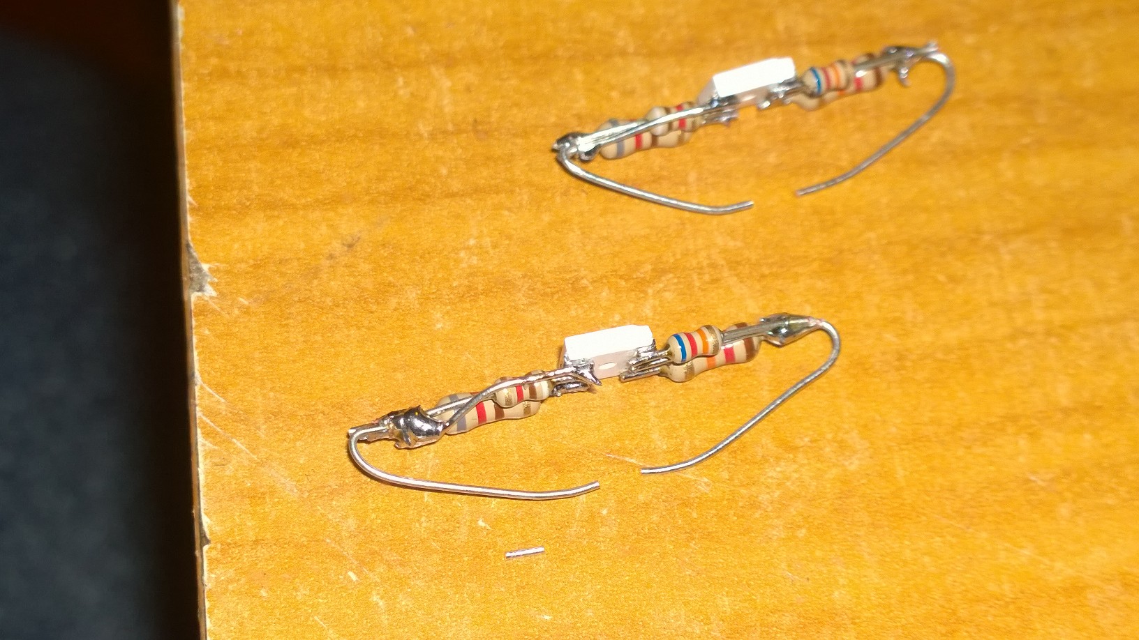

восстановил подсветку в климате светодиоды RGB PLCC-6 LED (SMD SMT 5050) трех цветные ,на синюю нитку резистор сопротивление 27 ком на красную 4.1 кома на зеленую 3.9 . выглядит примерно так
с засветкой боролся с помощью пластмасовых колпачков сделанных из старой канистры из под омывайки грел зажигалкой и выдавливал ручкой задней сторон нежно
,потом нождачкой снял копоть и обрезал строительным ножом, заматовал рассеиватель над каждой лампочкой и вклеил эти колпачки
, клея много не лить появляется желтый оттенок,совсем чуть по краюполучилось как то так
фотик плохо передает цвет ,надо немножко подкорректировать цвет ,хотя я не видел как она светилась раньше по максимому подгонял под радио, да и времени не хватает. осторожно под каждым диодом микросхемы рассеиватель может прижать диод ножками к плате, проверяйте пока не собрали полярность тоже важна

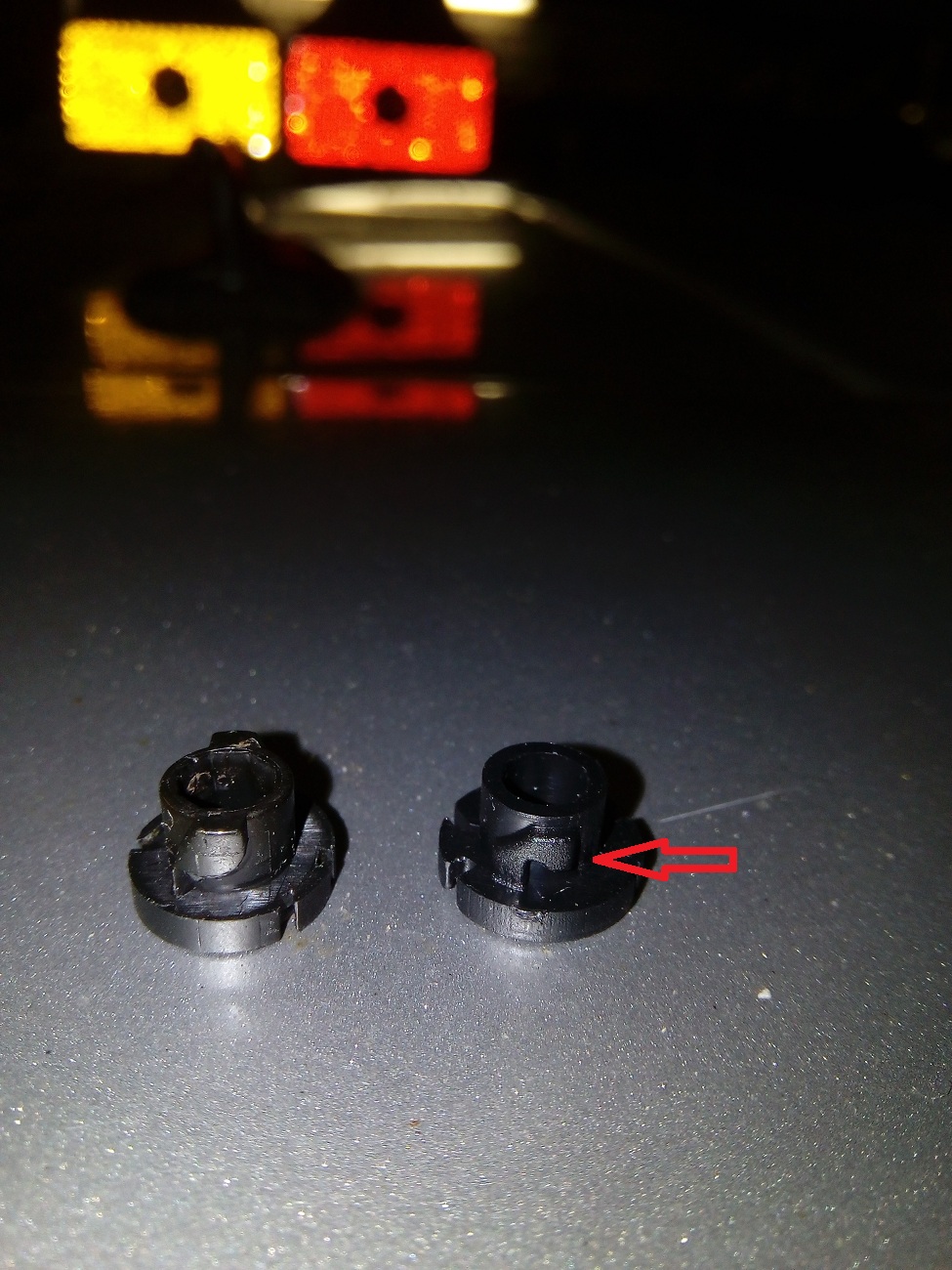

Всем добрый день. Ну вот и меня коснулись лампочки, а вернее их вообще не было в часах. Куда они делись хз. Ждать американские не стал и решил сотворить колхоз. Купил 2 лампочки как по ссылке - http://gm-magazin.ru/katalog/lampy/449105-lampa-priborov по 60 рублей за каждую.
Стесав немного обычным ножом край с двух сторон( на фото слева родная справа новая, стрелкой указал что срезал ) вставил их и вуаля, всё работает. Но светится обычным желтым цветом.
Заказал в Экзисте зеленые колпачки - Koito P7350G

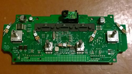

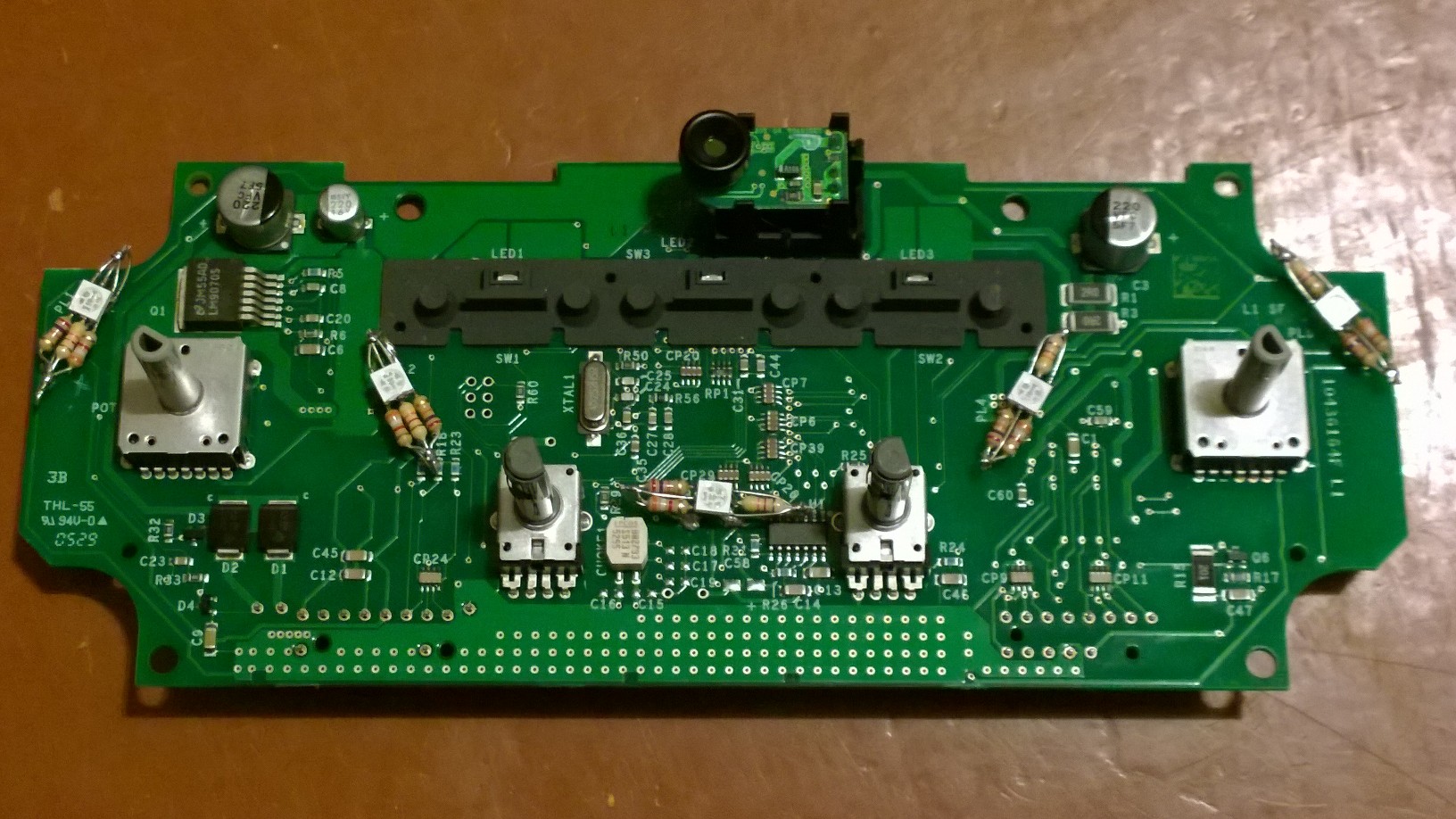

Давно не ездил на карасе ночью, а днем подсветку не включаю, хватает ходовых огней, поэтому не обращал внимание на лампочки. После этой темы специально решил проверить горят или нет. Приборка и часы - ровно, магнитола - нижняя правая сторона начиная с кнопки 2 не горит, блок кондиционера горит только по центру, АКПП - горит ровно. Разобрал магнитолу и блок кондея чтоб посмотреть какие лампочки и купить их для замены (после прочтения решил не париться с диодами, а впаять лампочки как и было, колпачки все целые). С платами объездил несколько рынков, но точно таких не было, набрал разных похожих (вышло почти на 600 рублей). Отзвонил на платах дорожки, нашел куда можно припаять провода чтоб подать 12 вольт (не подключаясь к машине а дома на столе) и посмотреть какие лампы горят а какие нет. Начал с магнитолы)). Итак, напруга на плате есть, целые лампочки горят, на места нерабочих присоединяю поочередно купленные разные лампочки- ниодна не подошла(((, либо горит тускнее, либо по размеру больше и крышка с ней не закрывается ( лучше бы пропил эти 600 рублей). Взял пива и начал думать что можно сделать из подручных средств))). под рукой оказалась светодиодная лента RGB, померил сопротивления, подобрал резистор чтоб по свечению было примерно как оригинал и начал экспериментировать. Как я понял по схеме в магнитоле лампочки идут группами по 2 штуки соединенных последовательно и у них на дорожке "+" стоит резистор 100 Ом. Выпаял планарный резистор, вместо него впаял обычный (планарника под рукой не оказалось) на 2 кОм, на места лампочек впаял RGB-диоды, задействовал зеленый (ради эксперимента чтоб посмотреть как смотрится пробовал и красный ии синий), одел крышку, выключил свет и, о чудо, кнопки 2,3,4,5 светятся очень даже ровно, цвет практически не отличается от оригинала, очень близко, а за счет того что у RGB свет рассеяный - не пришлось матовать ни диод ни рассеиватель, кнопки светятся как будто в каждой диод стоит!!!
На сегодня эксперимент закончен, результат получен, как говорится утро вечера мудренее, завтра поменяю все лампочки в магнитоле на RGB диоды, перепаяю резисторы, и посмотрю как это всё выглядит в собраном виде.

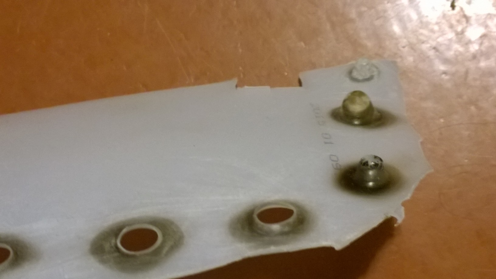

сами лампочки установлены в держатели, которые припаяны к плате, скорее всего, волной на заводе, т.е. в домашних условиях сделать, как было, не получится - разберешь, увидишь сам. посмотри на форуме тему про замену на диоды, там все расписано, что и как. и да, колпачки на лампах одноразовые в большинстве своем - из-за нагрева немного выгорают, прилипают к лампам и крошатся при попытке их снять. собственно, из-за выгорания колпачков, цвет подсветки и изменяется с изумрудного на желтоватый.
при возможности запаивай диффузионные диоды, либо матируй рассеиватель в блоке климата. на форуме есть с картинками.

Перепаял в магнитоле, в RGB диодах задействовал зеленый, ничего не матовал, собрал подключил, немного тускловато были кнопки 1, 6, SCAN, P.SCAN - разобрал снова, ближайшие к этим кнопкам диоды перепаял под небольшим наклоном в их сторону (наклон примерно градусов 15-20), и свечение стало ровное по всей магнитоле. Цвет только стал более зеленый по сравнению с остальным, но изза насыщенности нравится больше, родная смотрится какой то бледной, так что экспериментирую с цветом диодов для блока кондея чтобы попасть в цвет с магнитолой
