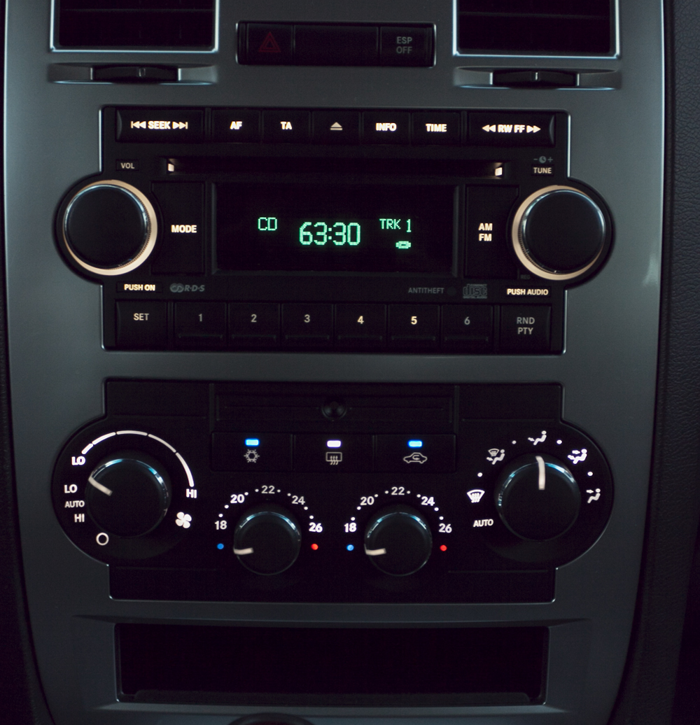

evgen.z
21 мая 2012 09:58
Сообщение #124
Сообщений: 1211
Регистрация: 24.08.2010
бля. попоял я тут диоды на магнитоле. этж какой умник в краслере такую схему сделал. по опозновательным знакам эта плата митсубиши сделала. часа 3 копался пока разобрался куда поять резистор куда + куда -. просто нет слов. но зато задокументировал все. позже выложу))))

evgen.z
21 мая 2012 11:00
Сообщение #126
Сообщений: 1211
я цвет на белый меняю.
еще беда в том что рассеиватели у нас рассчитаны на лампочки а не на диоды. получается неравномерное распределение света((( потом доработаю эти рассеиватели. сейчас же лучше в любом случае. вечером по возможности сфотаю покажу.
останется на руле кнопки, на стекло подъемники, на переключатель света и коробку. займусь позже. сделаю отчет!

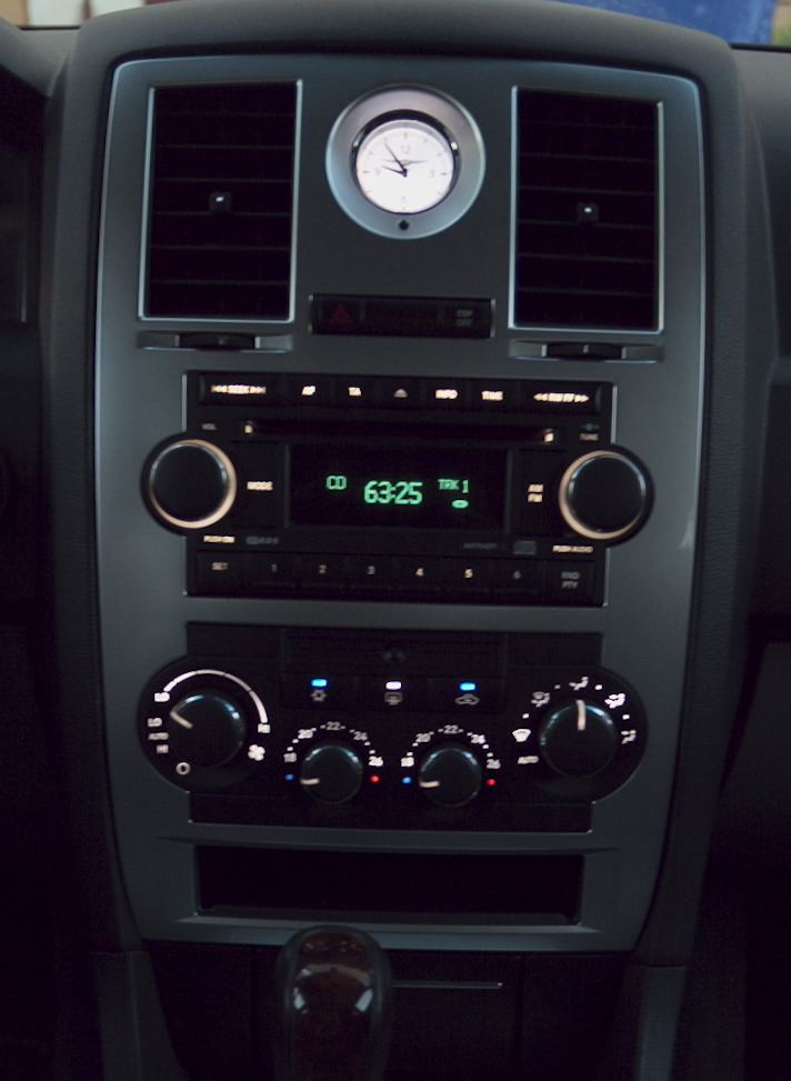

evgen.z
28 мая 2012 10:57
Сообщение #127
Сообщений: 1211
собственно вот такой результат у меня получился. паял смд диоды с сопротивление 700 ом. кто говорил что подсветка не регулируется по яркости, тот ошибался. все регулируется. одно дело что надо рассеивающую плату матовать. а то она прозрачная и заточена под лампочки. свет рассеивается неравномерно.
