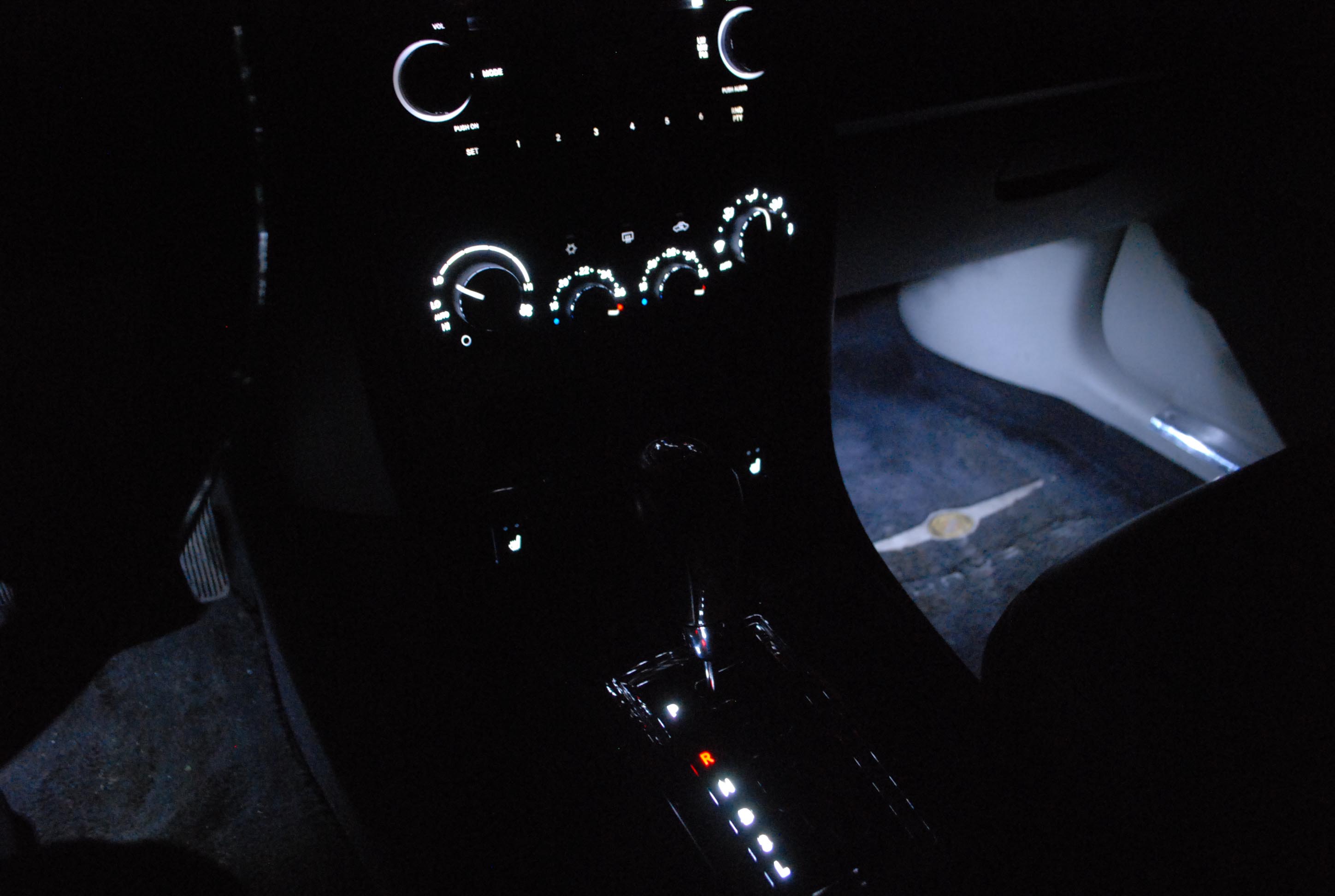

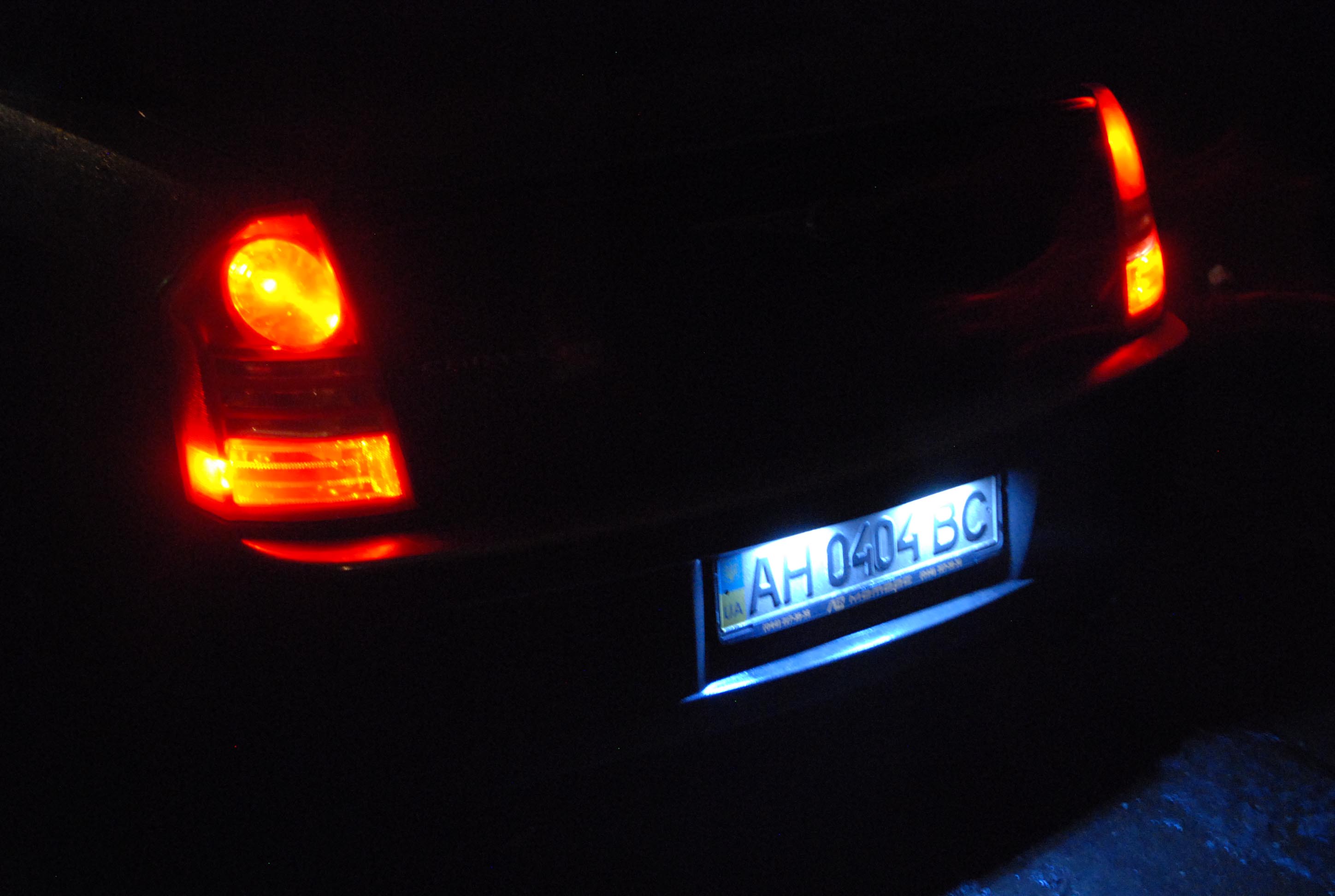

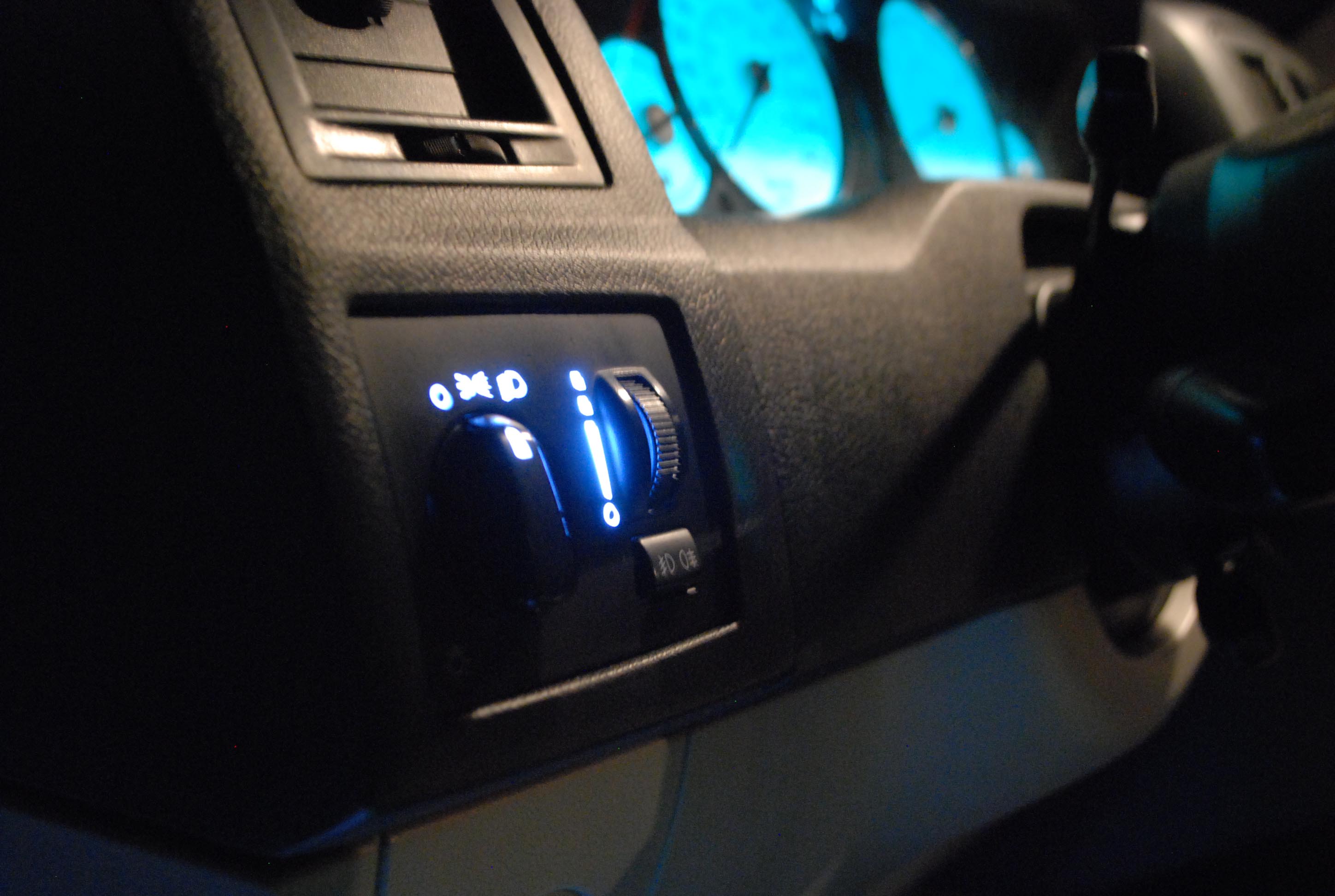

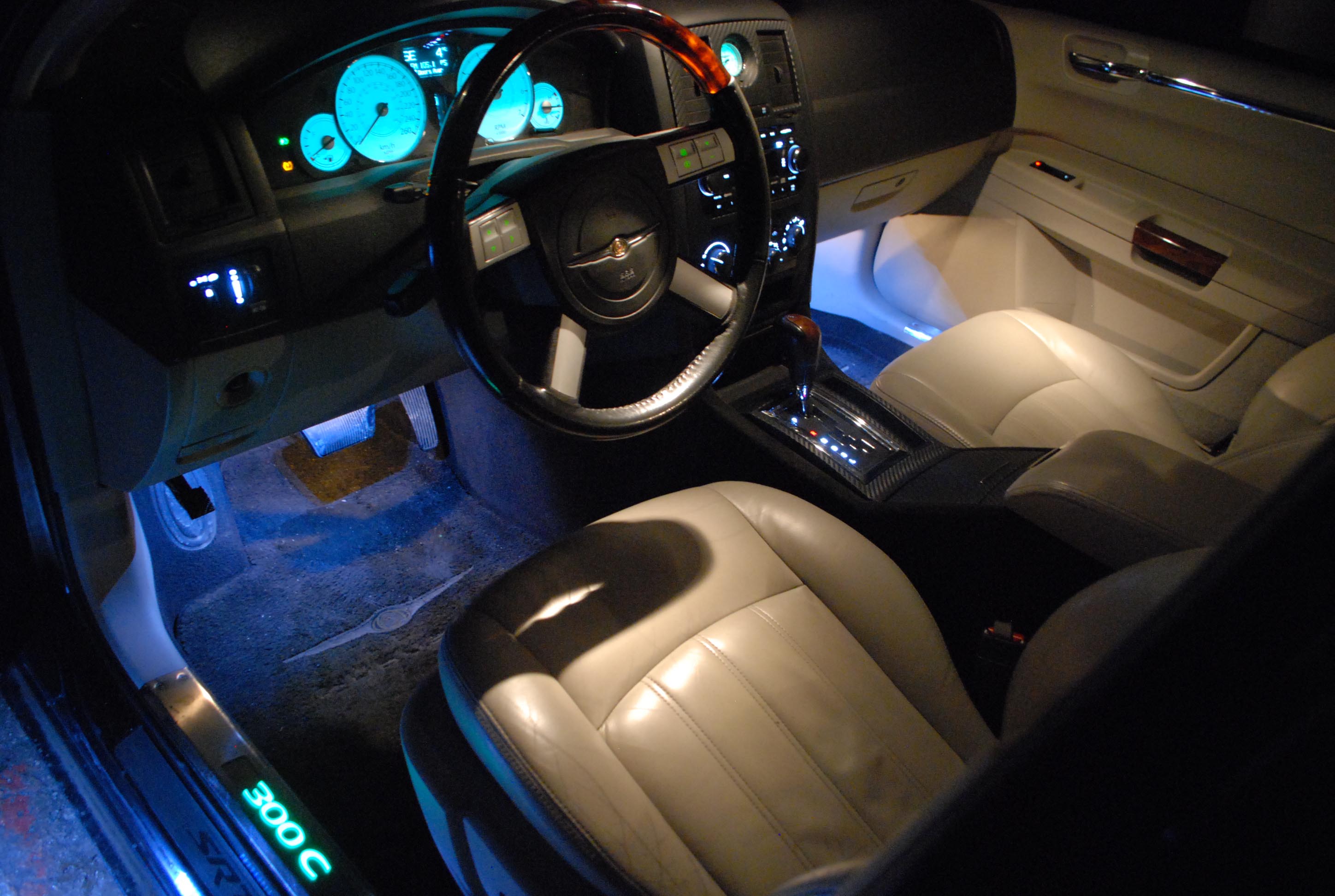

ШРУСЛЕР

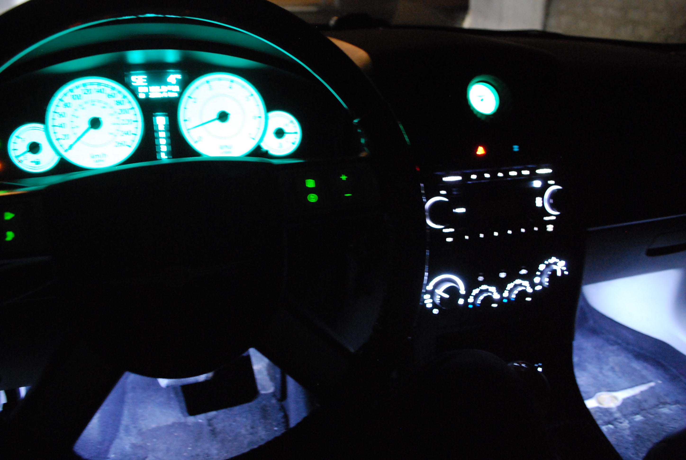

28 декабря 2011 08:38
Сообщение #107
Сообщений: 2683
ШРУСЛЕР,молодец классно получилось!! :ok:

ШРУСЛЕР,
Как сделал общий белый цвет(интересует приборная панель, магнитола и рамка рядом с ручкой АКПП)???
28 декабря 2011 09:42
Сообщение #109
ШРУСЛЕР,
подсветка в ноги белая? на фото синевой сильно отдает...
приборку зеленой оставишь?
Stolberg
28 декабря 2011 09:52
Сообщение #110
Сообщений: 945
Машина: 300С 3,5 Европа 2007
Регистрация: 18.03.2011
Красиво!
Ковры кстати клевые - где брал?
28 декабря 2011 09:56
Сообщение #111
Сообщений: 2683
ШРУСЛЕР,где накладки с подсветкой брал?!

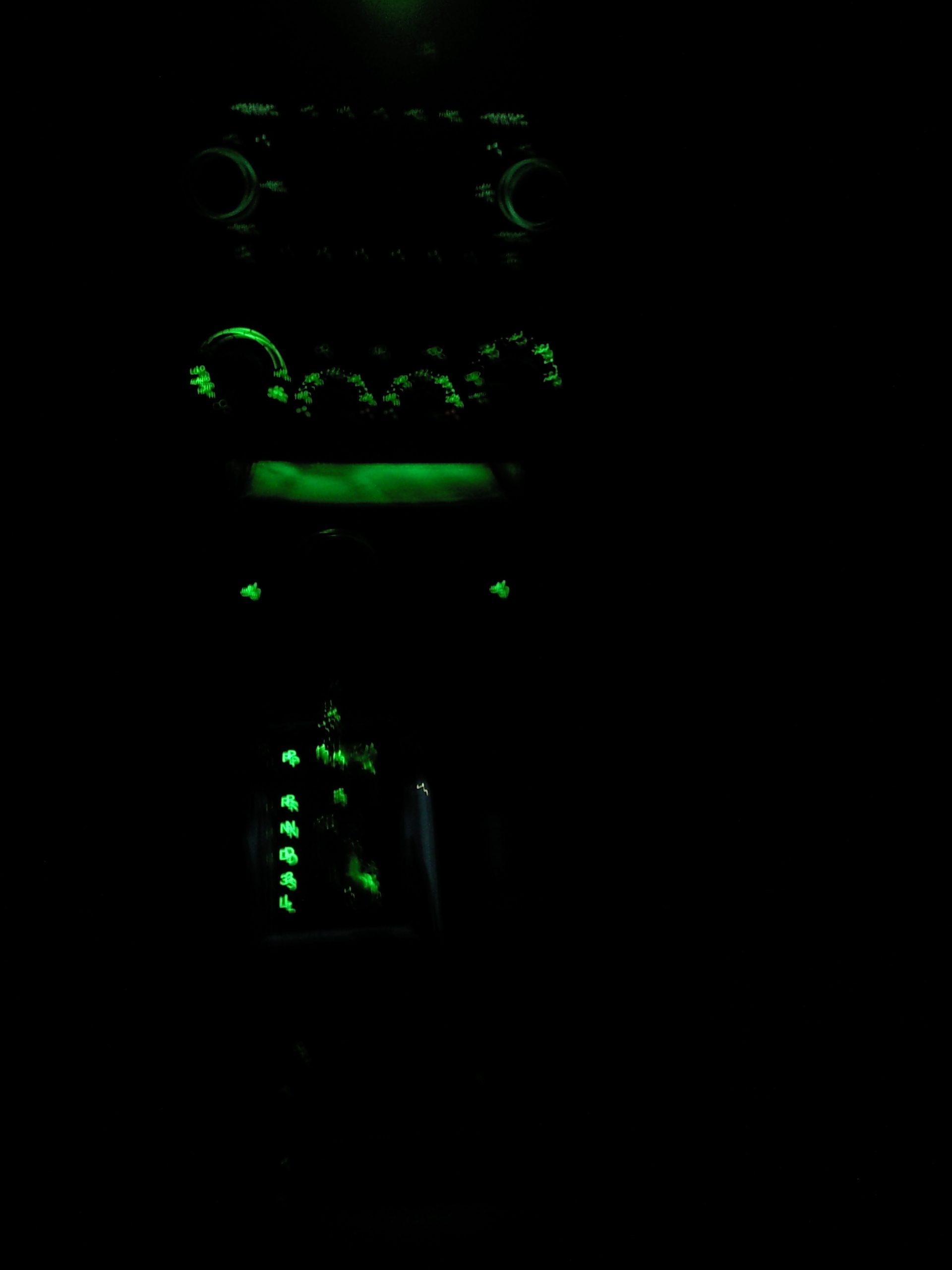

1 января 2012 18:14
Сообщение #112
Сообщений: 2683

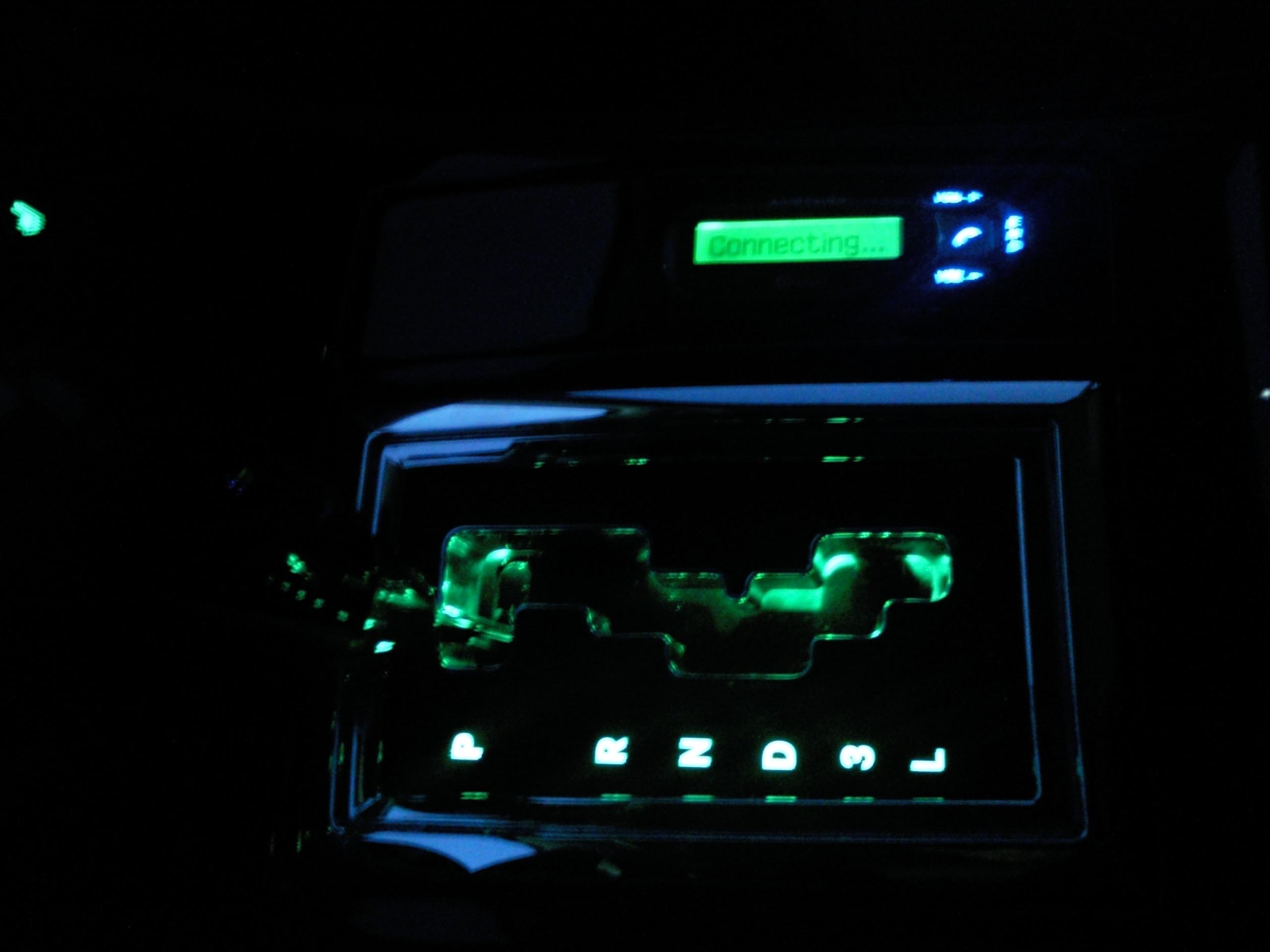

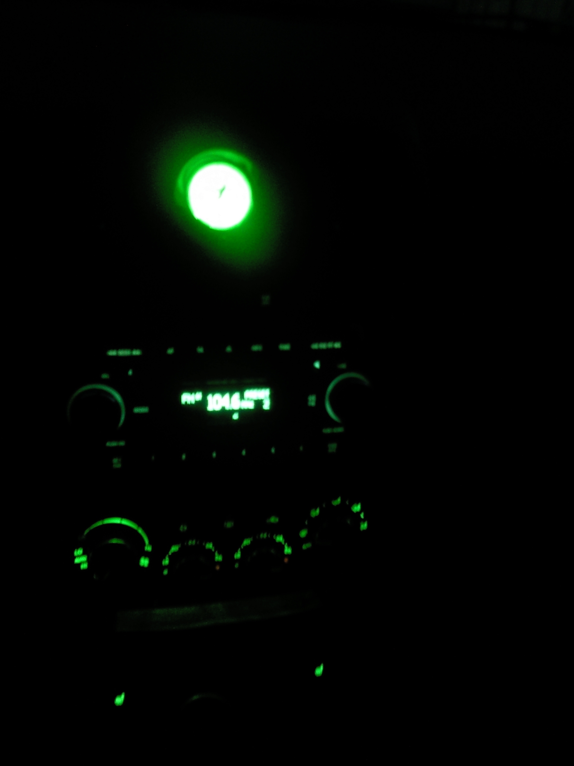

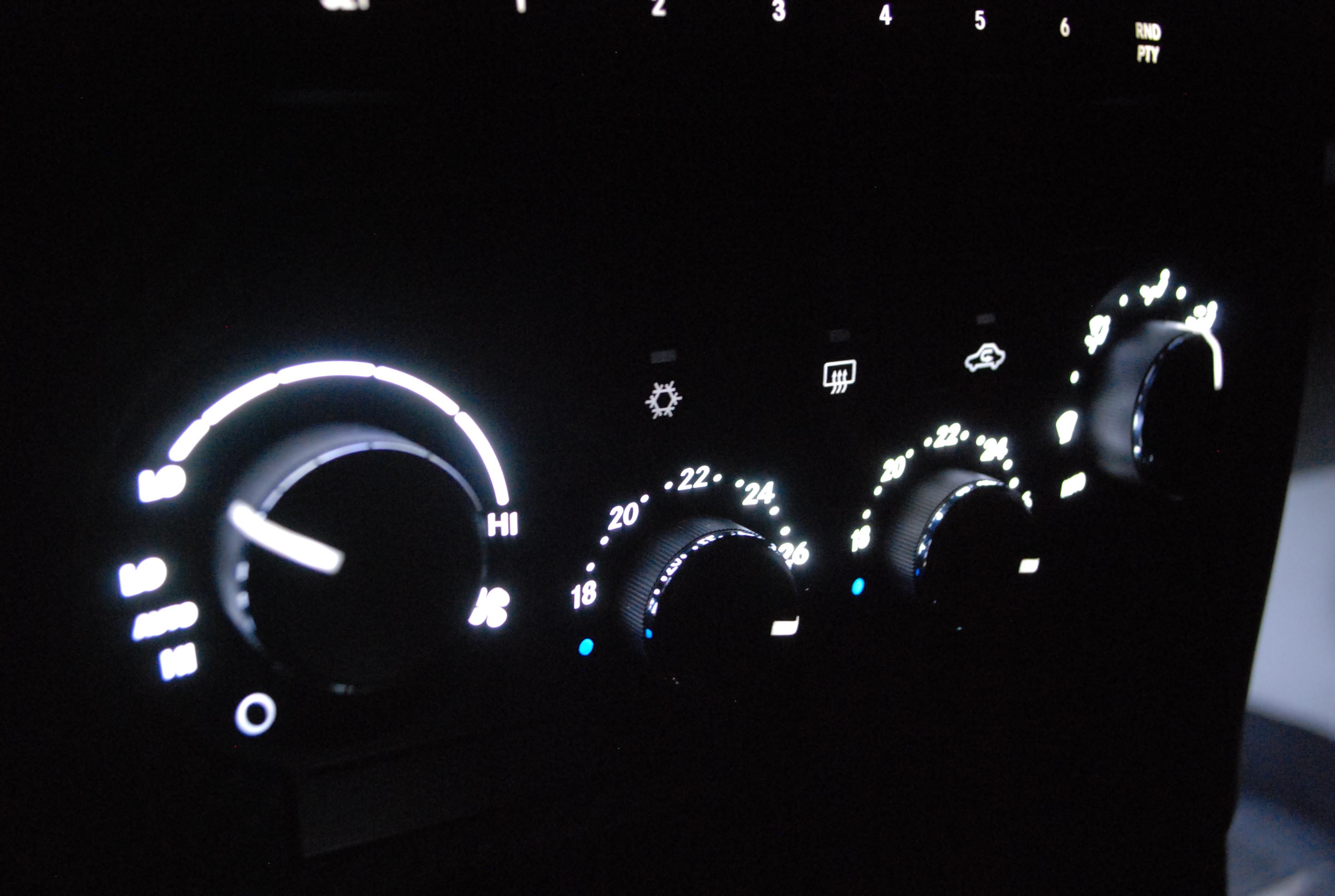

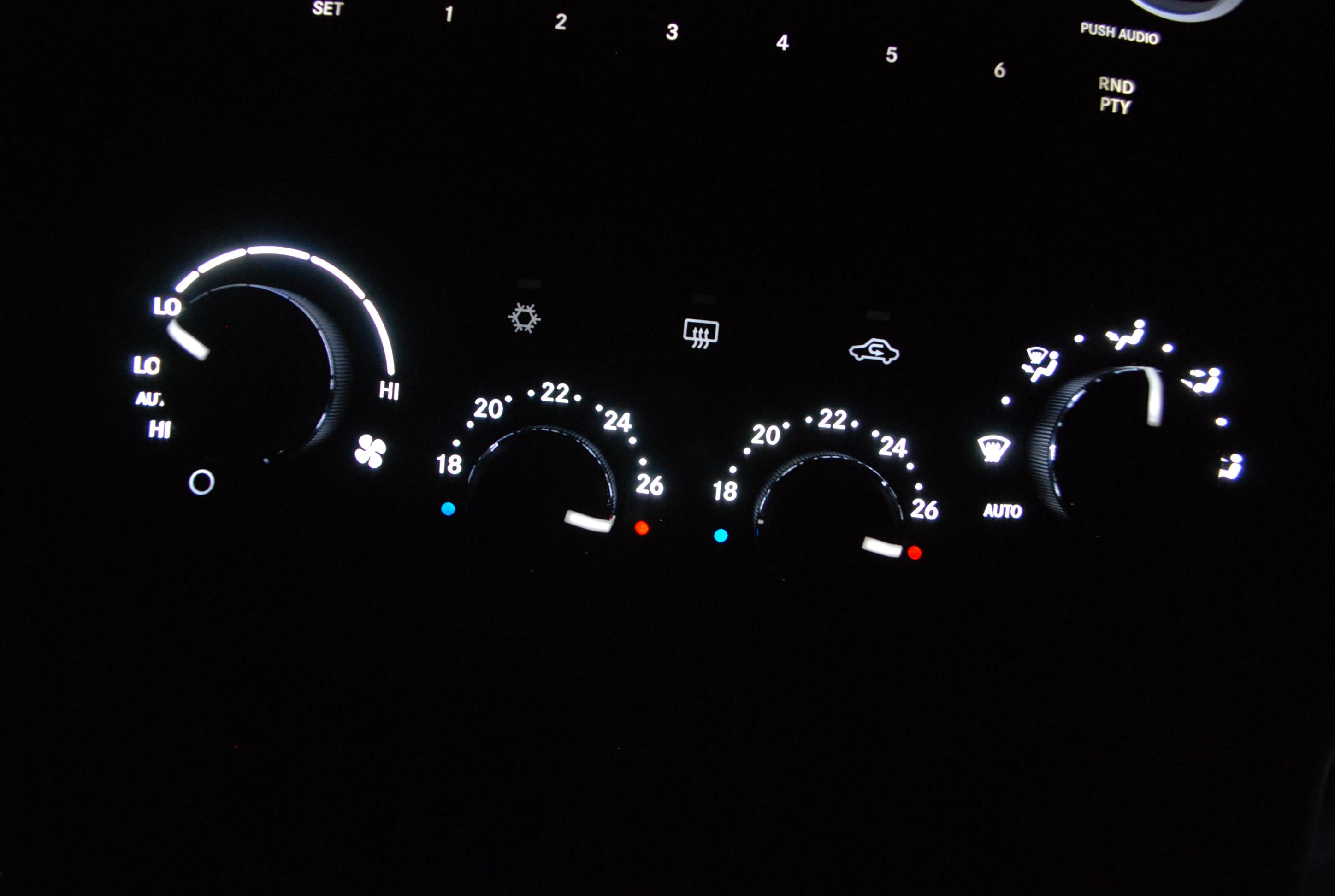

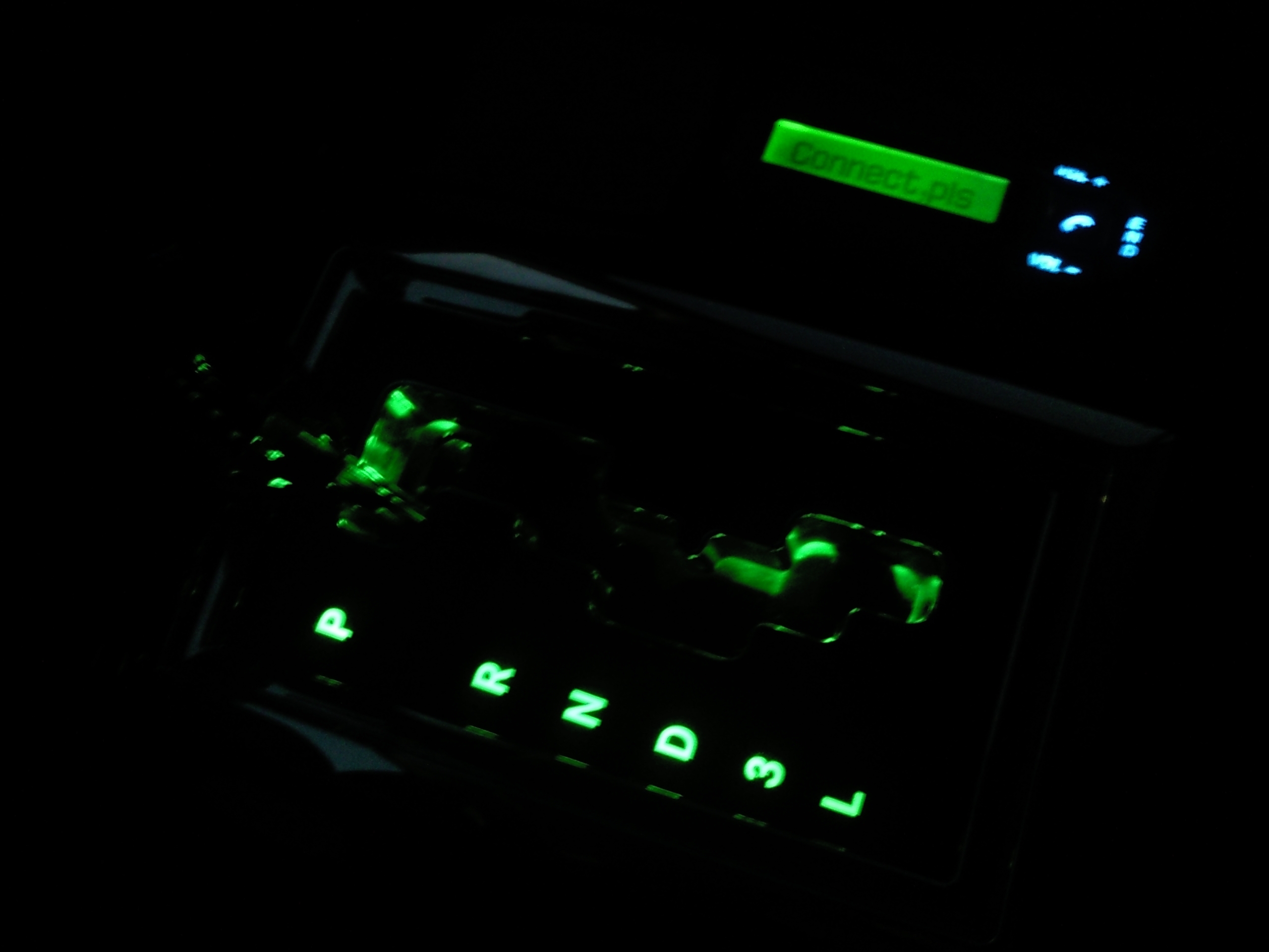

Извините за качество фото!! Заняться нечем было на выходных! Доработал подсветку некоторых вещей!! Собственноручно!
Позже будут фото качественней!

3 января 2012 23:25
Сообщение #115
Сообщений: 2570
ШРУСЛЕР, А как ты добился такого цвета?
ШРУСЛЕР
25 января 2012 12:33
Сообщение #116
Репутация: 24
Сообщений: 1361
Машина: 300 С
Цитата: Oligarh_Lights
подсветка в ноги белая? на фото синевой сильно отдает...приборку зеленой оставишь?
приборку и часы менять небуду.. нравится как есть
светодиоды белого цвета
На столичке заказывали и устанавливали с салона прям.
тоже на столичке шли с машиной. очень высокий ворс и офигенно мягкие... Жена на дальние расстояния босиком ездит
это на фото... она еле еле видна... чисто белая как и кнопочки..
все на светодиодах SMD-шки
