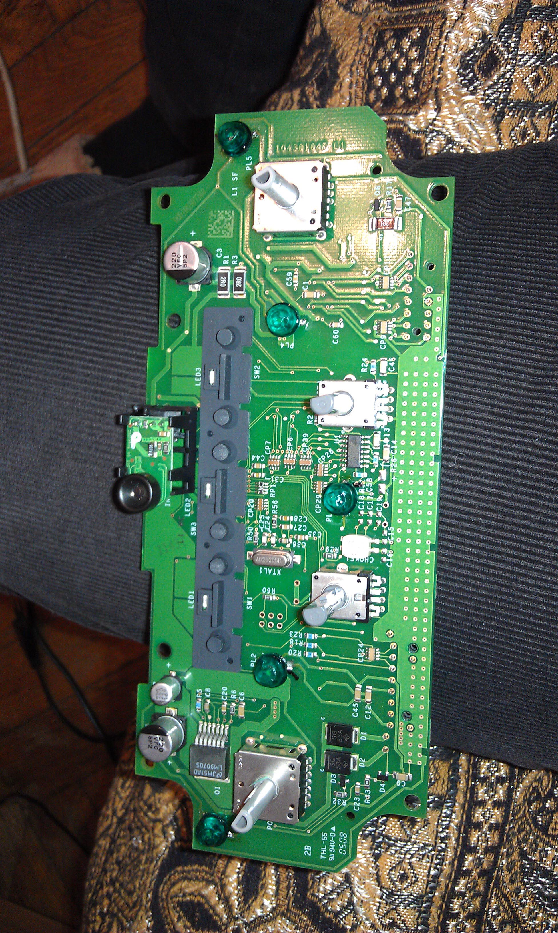

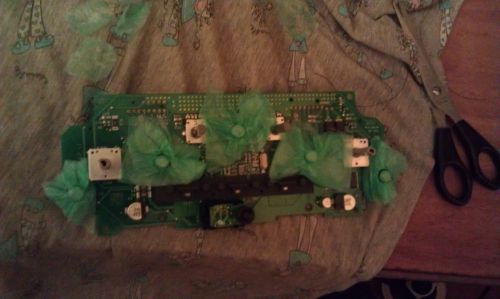

Перед 23 февраля решил заморочиться, т.к. часть лампочек не горела. Итак, что мы имеем:
как видно колпачки практически дохлые.
Вся работа прошла в 2 этапа.

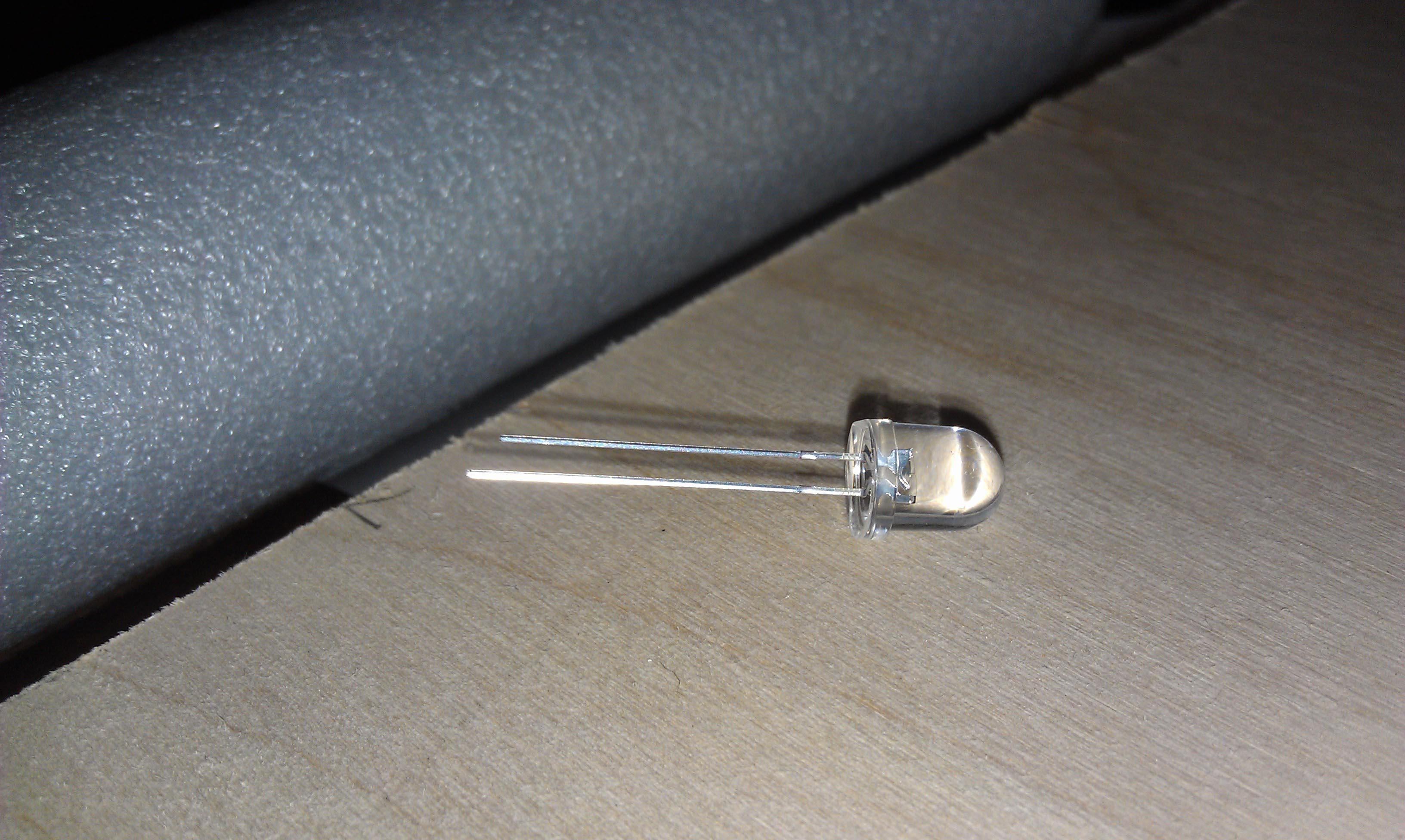

Решил лампочки не брать и купил диоды со встроенным сопротивлением как писал кто-то ранее

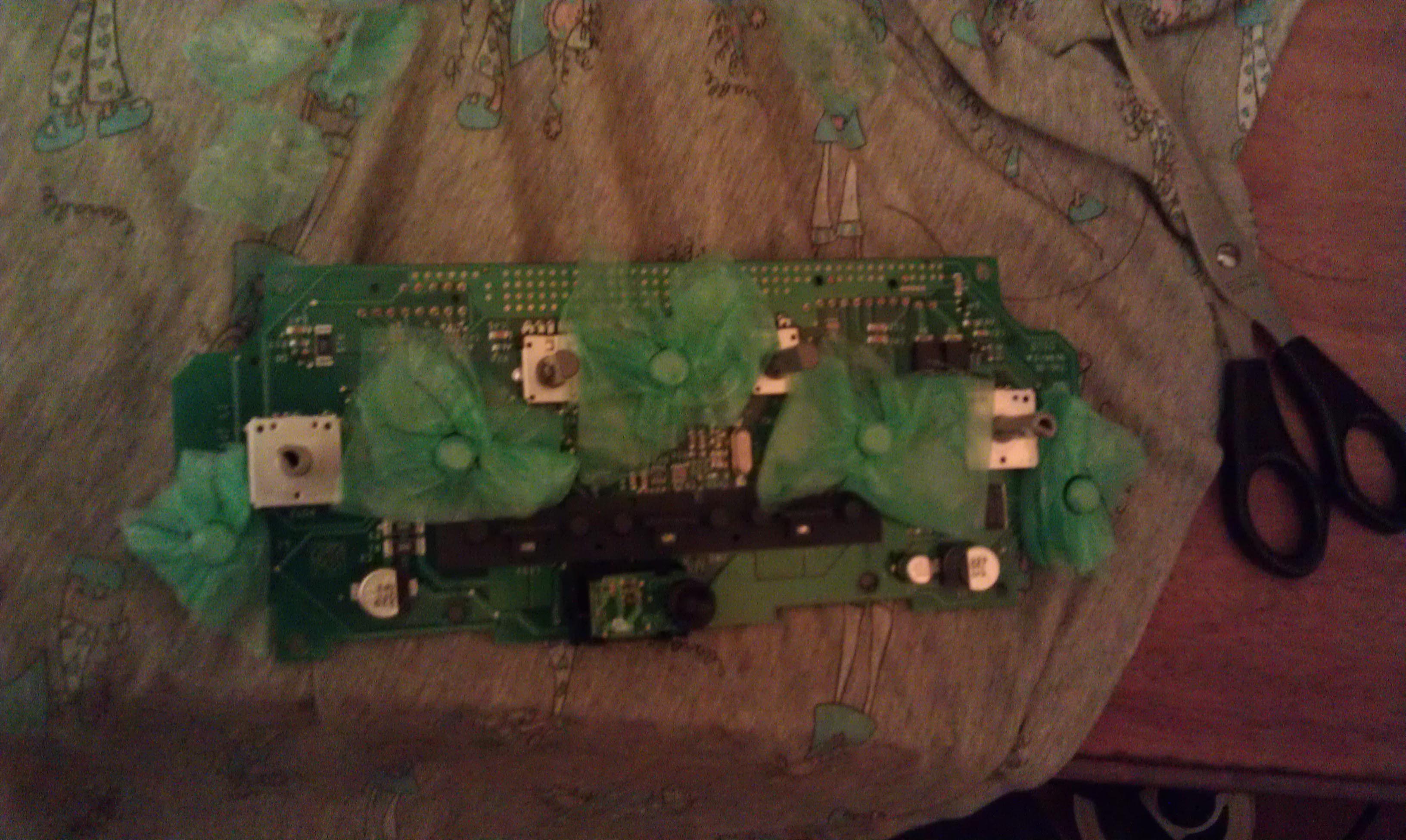

думал как прийти к нужному цвету на панели и решил пойти простым путем намотав на диоды 5 слоев пакета из магазина похожего цвета
:xaxa:

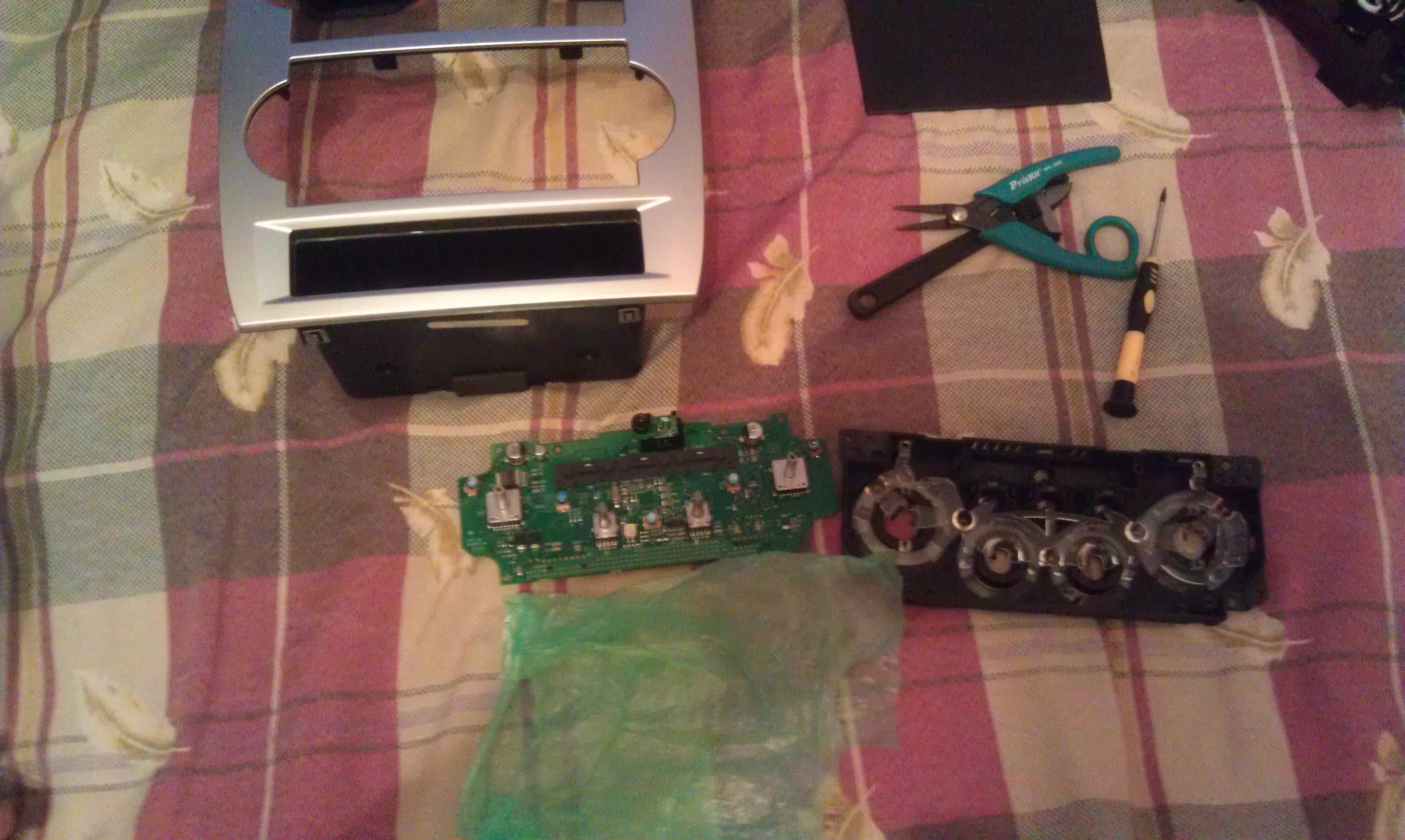

после гемора по аккуратному одеванию крышки (чтобы пакетики не слетели) и установки в машину долго не мог понять почему кнопки обогрева, кондея и рецеркуляции не работают :dontknow:
Опытно промышленным путем понял, что диоды длинные и крышка не садиться как надо, но точить диоды было нечем, поэтому оставил на следующий день, т.к. собирался к другу у которого есть шлифовальный станок. Также подсветка меня не очень устроила, т.к. диоды бьют в синеву и свет от них по светорассеивателю нормально не расходиться :scratch:

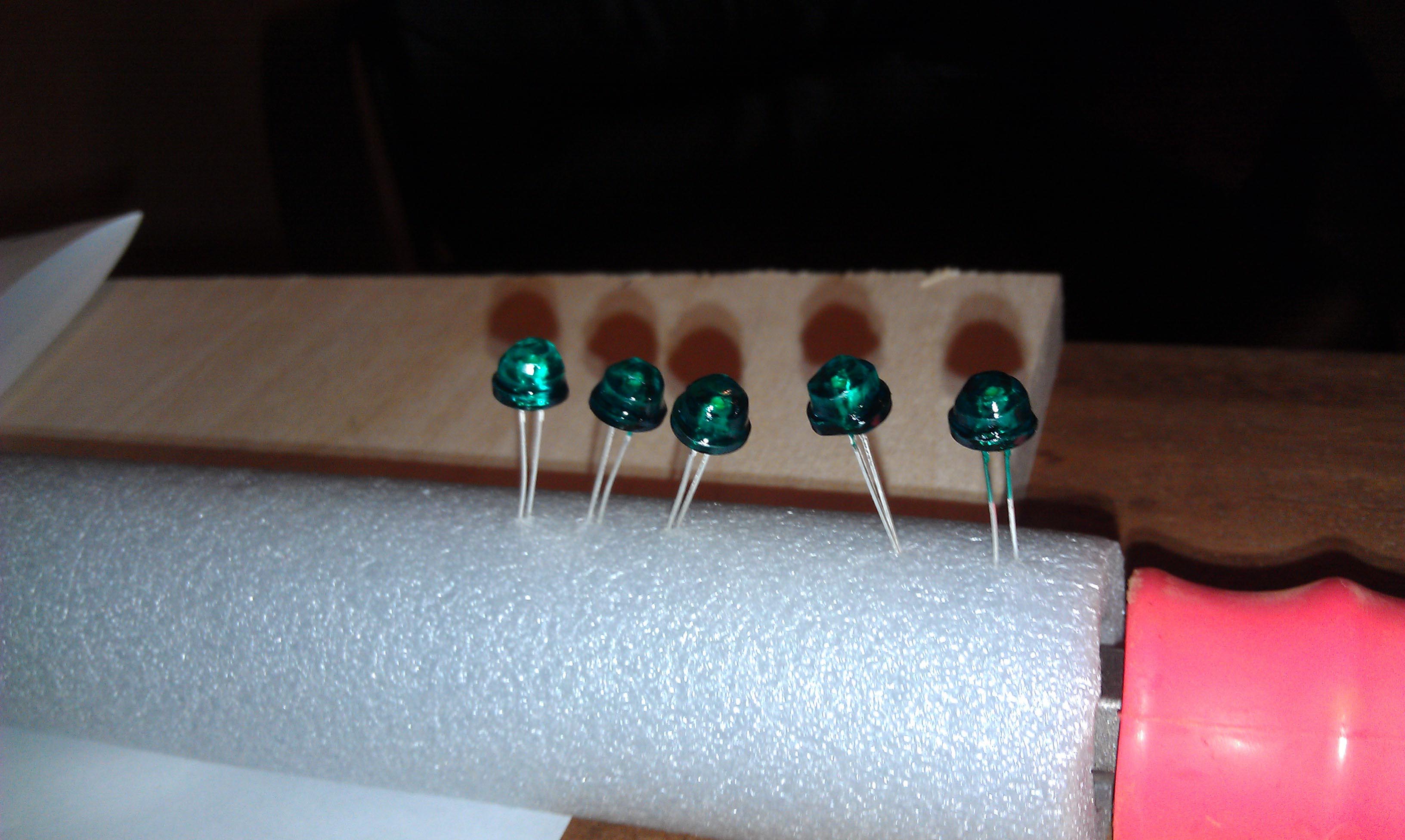

Этап №2

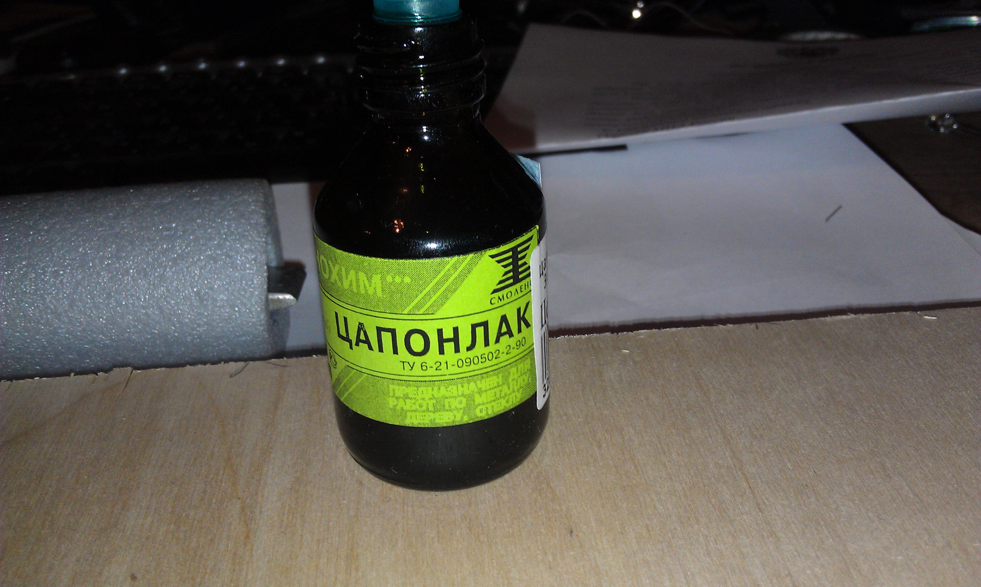

До приезда к другу приехал в Чип&Дип и прикупил еще светодиодов а заодно вот такой лак, который при нагреве не отваливается и не испаряется
сточил шапки диодов и намазал лаком(около 5 слоев+ на шапку диода пару лишних капель, чтобы притемнить световой поток.

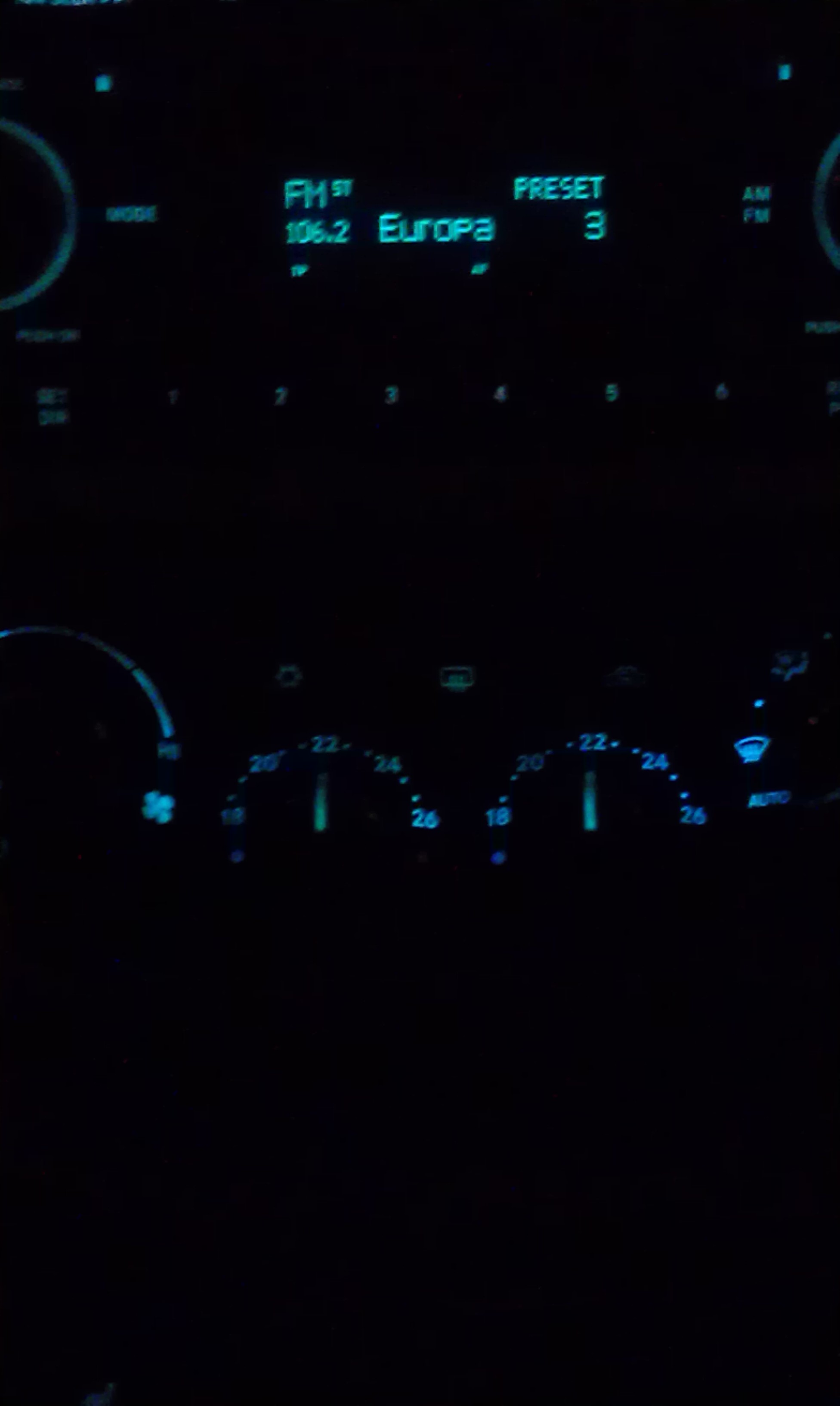

и в итоге получаем следующее
Потом все это дело собрали. Фоткал на телефон, так что цветопередача не але. В принципе по цветопередачи приблизился довольна близко, но не идеально.
Победить рассеиватель так же не сумел, т.к. диоды бьют ровно вверх и часть регулировок остается слабо подсвечена.
