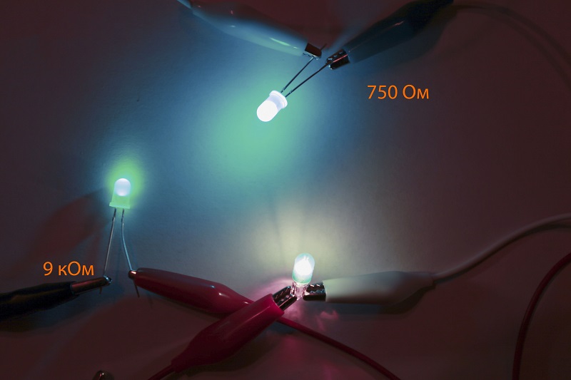

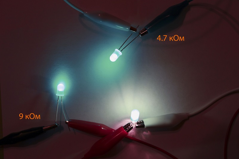

25 ноября 2013 12:41
Сообщение #194
Сообщений: 1211
Регистрация: 24.08.2010
В общем зафотал я диодики.
не подписанная это стандартная лампочка с гандончиком, а остальное диоды с разным сопротивлением, у меня сейчас стоит 750 Ом, очень ярко, сейчас буду паять 4.7 кОм посмотрим что получится, по цвету практически идентично, но в магнетоле не поменять, там такие диоды очень большие да еще и сопротивление, так что магнитола пока без подсветки, СМД диоды в магнитолу впаять можно, но цвета у СМД такого нету. у меня были белые СМД диоды, но потом решил вкорячит эти диоды, не получилось, обратно СМД не стал впаивать и сейчас без подсветки))

Цитата: PipeSmoker
10000 мкд - это ОЧЕНЬ много.
понятно что много, но зато цвет практически идеально подходит. запаял сейчас 4.7. все равно мало. надо 10 кОм)))
