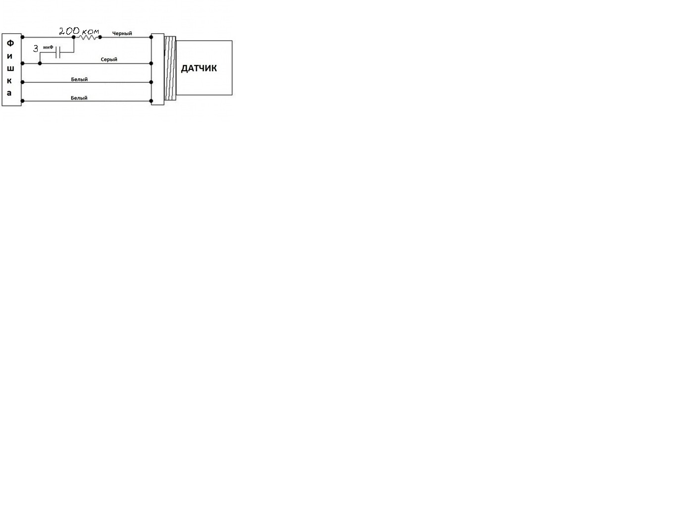

почему чек то не горит?
чек появляется не сразу ,у меня на второй день появлялся при спокойной езде.
ну и такой вариант обманки по мне не хуже проставок под зонд.
другое дело если зонд не рабочий тогда обманки лучше, зонд покупать не нужно
цена обманки два резистора по 200 ком и два конденсатора на 3 микрофората паяльник и прямые руки
до сих пор ни каких ошибок

Вырезал катализаторы, выскочила ожидаемо ошибка по ним. Сегодня установил электронный эмулятор и ошибки пропали, чек погас. Но поездил пару часов и появилась ошибка p2099 чек снова загорелся. В чем может быть дело?
malec2010
25 октября 2016 21:37
Сообщение #791
Сообщений: 462
Город: Даугавпилс
Машина: 300с 3.5 2006 газ
Регистрация: 20.05.2015
Stim,
Не уверен но кажется такая ошибка вылезла когда банку после вытряхивания каталика ,плохо заварили .заварили дырочку и все пропало. В вашем случае возможно эмулятор
Нашел старые записи р2096

а у меня спустя сутки 2 чека ожидаемых выскочило) 0420 и 0430... так что надо ставить эмулятор.

Я намучался с обманками, они не работают, любые. Перепробовал все. Купил эмулятор Spider CE3 с Bluetooth. Пока лежит нужно установить.
вот что пишет производитель этой хрени:
Совместимость: Spider CE3 полностью совместим с любыми автомобилями, оборудованными циркониевым лямбда-зондом и отвечающими требованиям Евро2, Евро3, Евро4 и Евро5. Нет проблемы ошибки P0139/P0159 (медленный отклик датчика кислорода 2 (банк 1/2) ) на обогащение/обеднение. Эмулятор катализатора исправит ошибки низкой эффективности катализатора на машинах с плавающей сигнальной землёй датчика кислорода (как Chrysler 300С), на машинах, контролирующих электрические параметры датчика (как Toyota FJ Cruiser, Porsche Cayenne) и на машинах с зажатыми под Евро5 нормами эффективности работы катализатора (как «калифорнийские» Lexus), а также на машинах с изощренным алгоритмом диагностики катализатора (например Lexus GX470).
