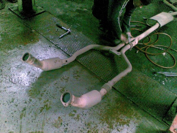

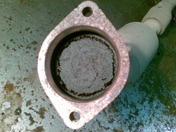

Снял сегодня выхлопную систему , и офигел с катализатора , тото он мне ошибки выписывал.
Собственно вот он , я офигел , как машина может ездить этим.
Завтра мастер все вывалит с него , в варит трубку сетчатую и обматает ещё термостойкой ватой. Даже обещает решить проблему с чеком.
Посмотрим что получиться , отпишу
Update: Короче редактирую , т.к часто спрашивают. Чек будет гореть , механическим путём его не исправить , поставки под датчики не помогут!
Самый разумный вариант , выбить катализатор напрочь , нечего в него варить не нужно. И поставить электронные эмуляторы (обманки) катализатора. Важно чтоб лямбда зонды были рабочие в противном случаи эмуляторы работать не будут.
