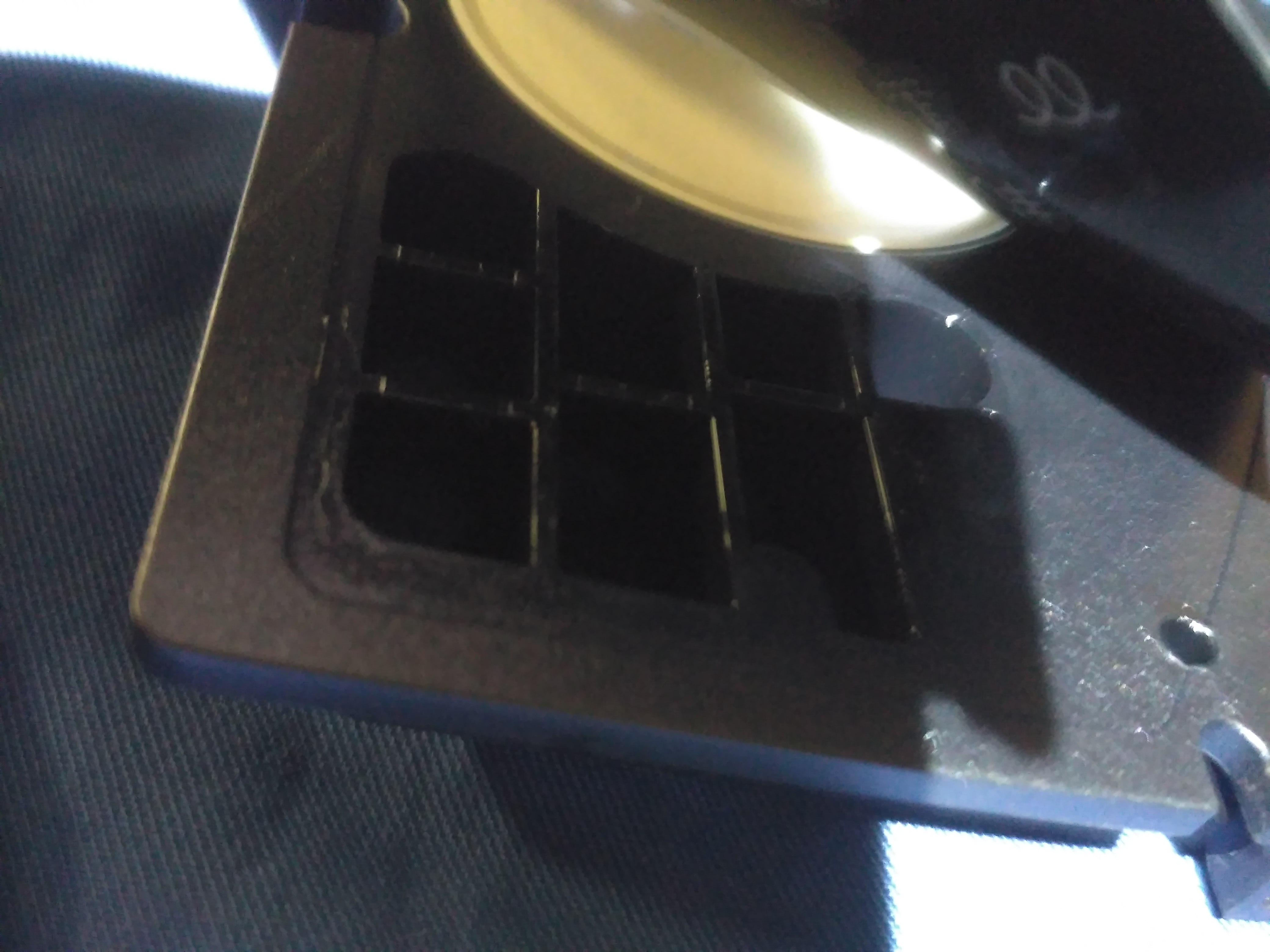

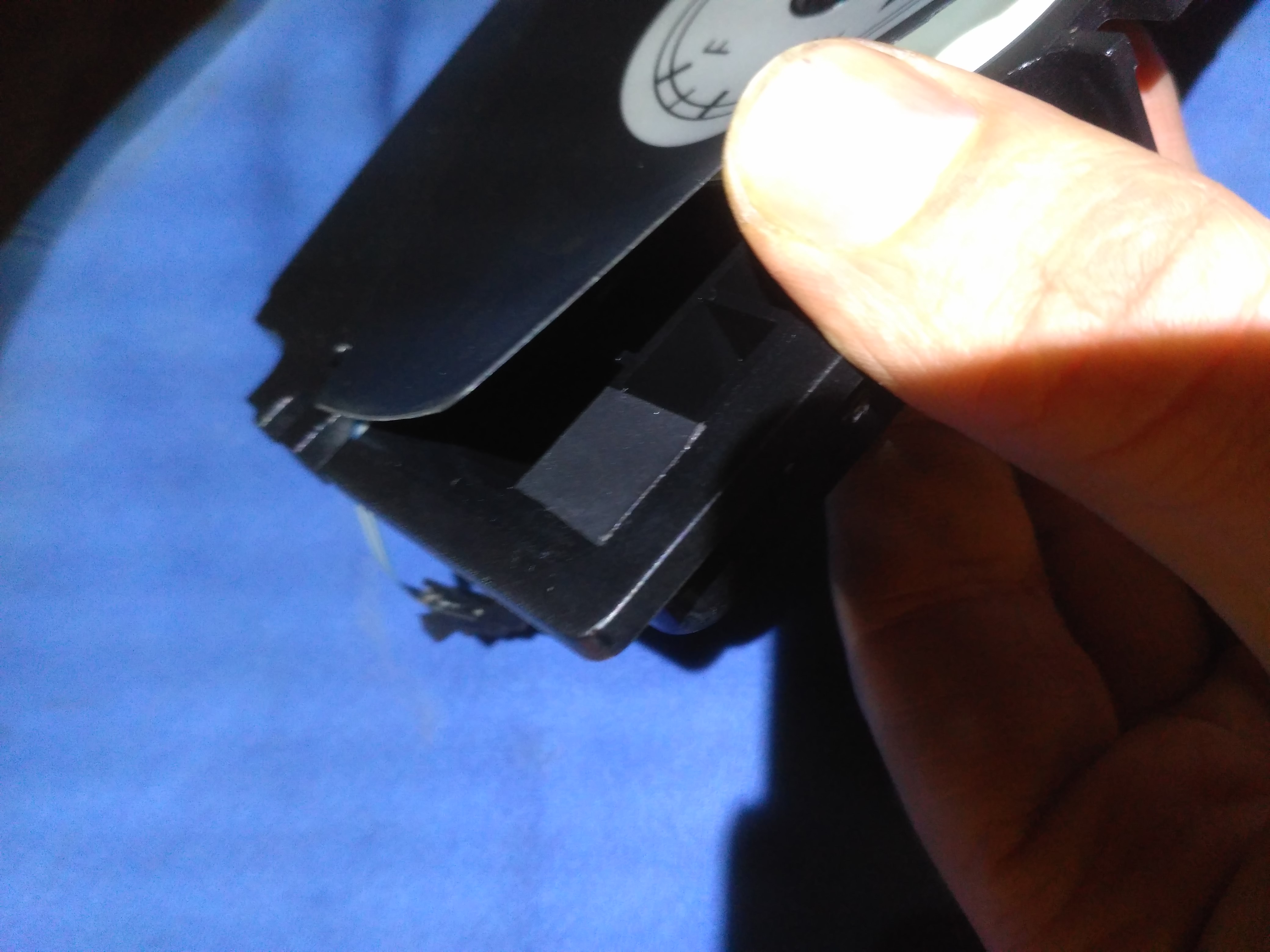

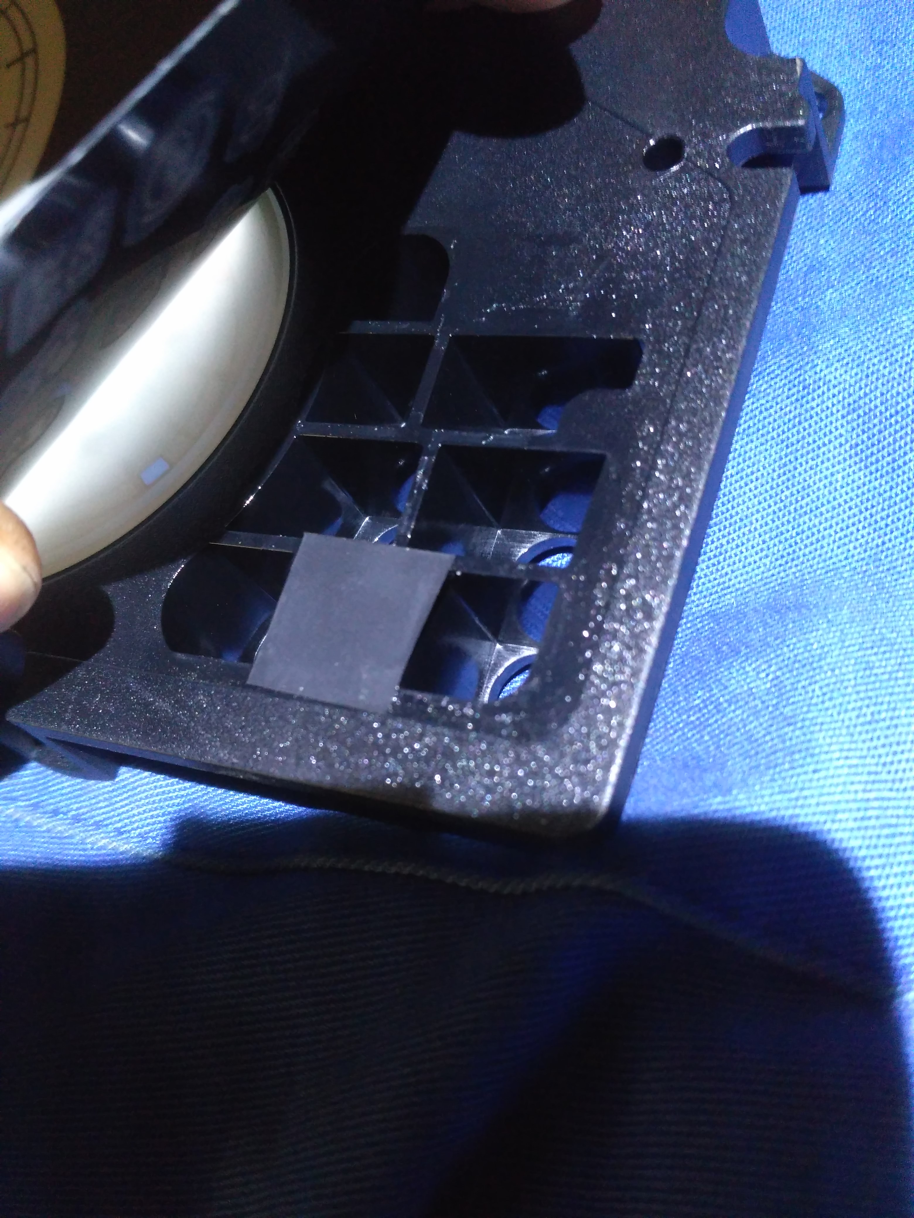

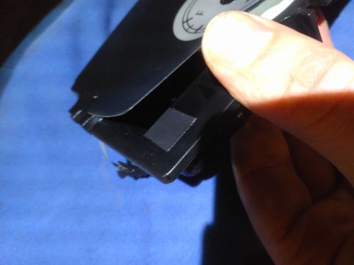

Решил отписаться по обманке. Oбманка устанавливалась на родной зонд, который умер на 190 000. Зонд был заменен и обманка перенесена на новый. Километров через 200 опять выскочила ошибка 0420. Похоже зонд был под уставший и прекрасно работал с такой обманкой. Пришлось заменить резистор на 240 кОм 0,5 Вт и так же заменил конденсатор на 4.7 мкФ неполярный .
Накатал 2 000 км, все работает , ошибок нет, расход то же нормальный.
подсветку чека на приборке тоже восстановил. Оказалась заклеена черной изолентой ,разобрал содрал изоленту .
