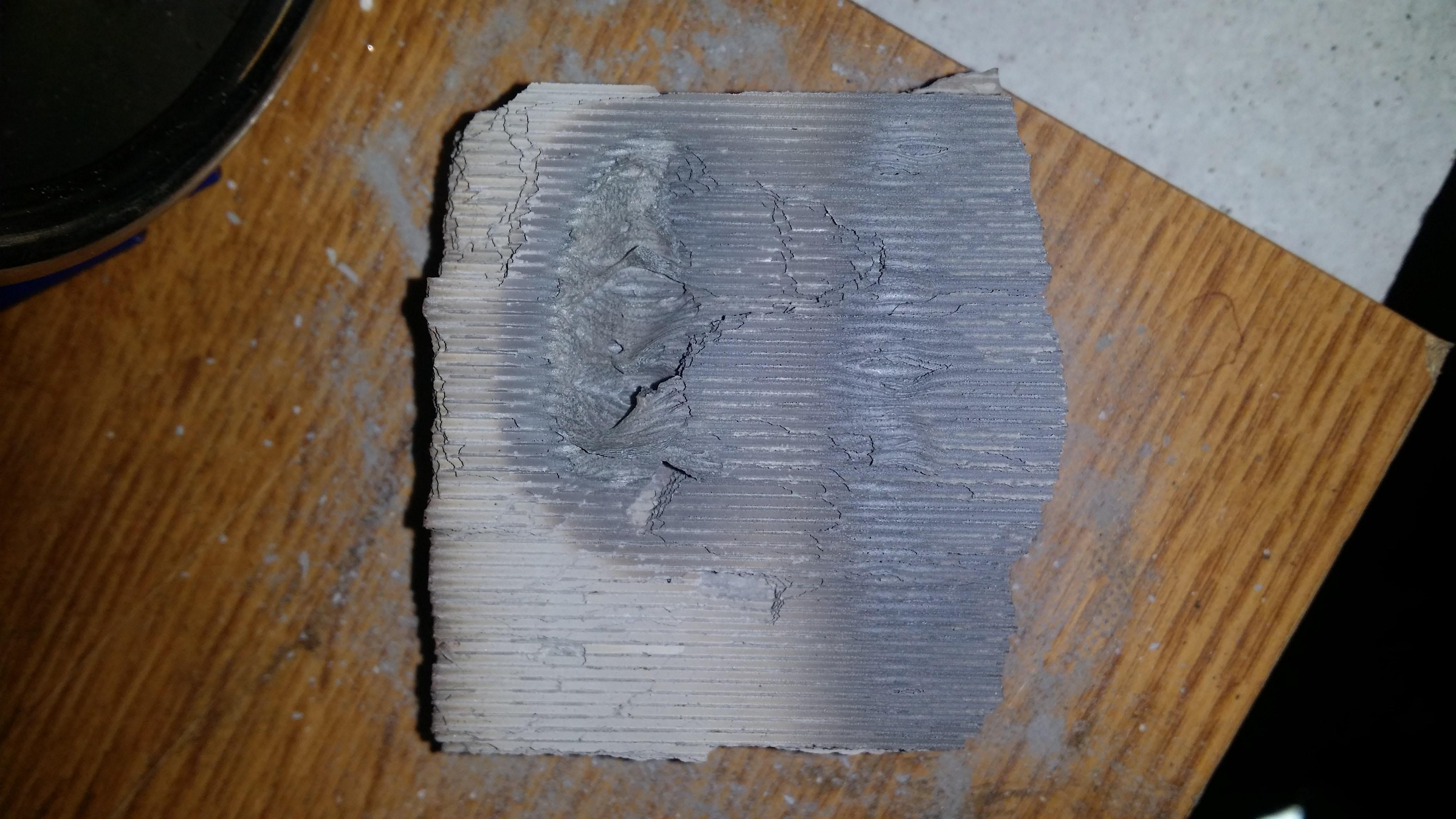

Вот он зловещий!
Добро пожаловать отсюда!
Джузепе Сизый нос
20 января 2017 01:04
Сообщение #815
Сообщений: 520
Город: Костромская.об
Машина: Крайслер 300с
Регистрация: 6.06.2016
ага а вон и мелкая пыть.
NORES
20 января 2017 01:06
Сообщение #816
Сообщений: 1454
Город: Дубна МО
Регистрация: 3.02.2015
Джузепе Сизый нос,
Это я его вандально отверткой выковыривал , а так не было ничего.
