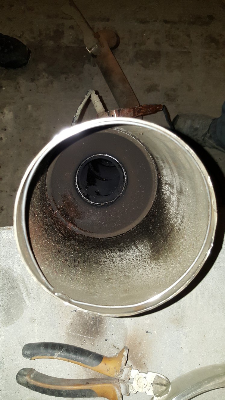

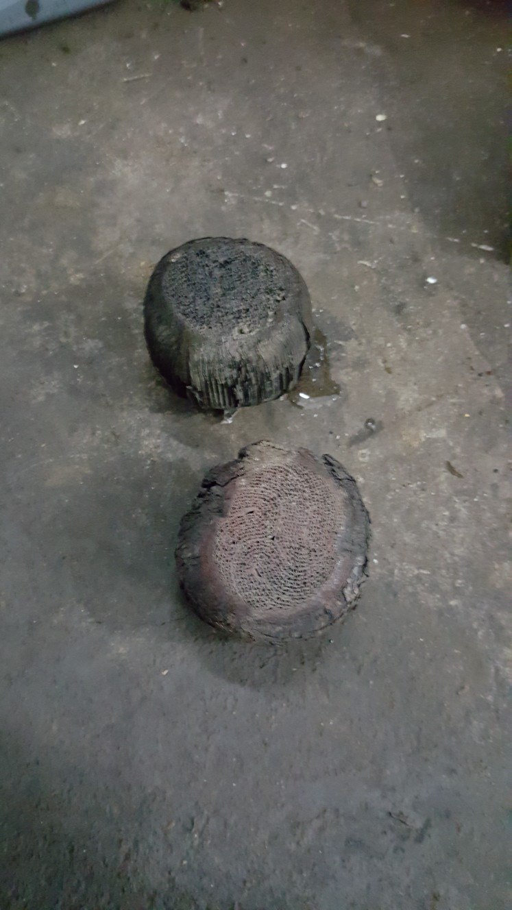

Вскрыли каталики, а там только картошки(миникаты)
Куда делась керамика?
п.с.
следов вскрытия банок небыло!

Масло уже жрет?)
4 февраля 2018 14:33
Сообщение #851
Сообщений: 900
Машина: 300C, 2.7 Европа
Регистрация: 29.01.2012
Ты же их вроде не так давно менял, насколько я помню на универсальные. Неужели оказались го...м?!
4 февраля 2018 15:51
Сообщение #852
Цитата: Bob Marley
Масло уже жрет?)
не моё авто Паш) не могу знать.
просто как с этими летающими "картошками" по банке ката машина вообще ездила!? они же по идее выхлоп весь закрывали.
ну прошло не так много времени, тьфу тьфу тьфу... полёт нормальный))) Босал работает ;)

Керамическая пыль хорошо абразивит цилиндры

Есть два нюанса) ЕГР и обратная фаза, которые часть этой пыли назад затягивают под бошку.
