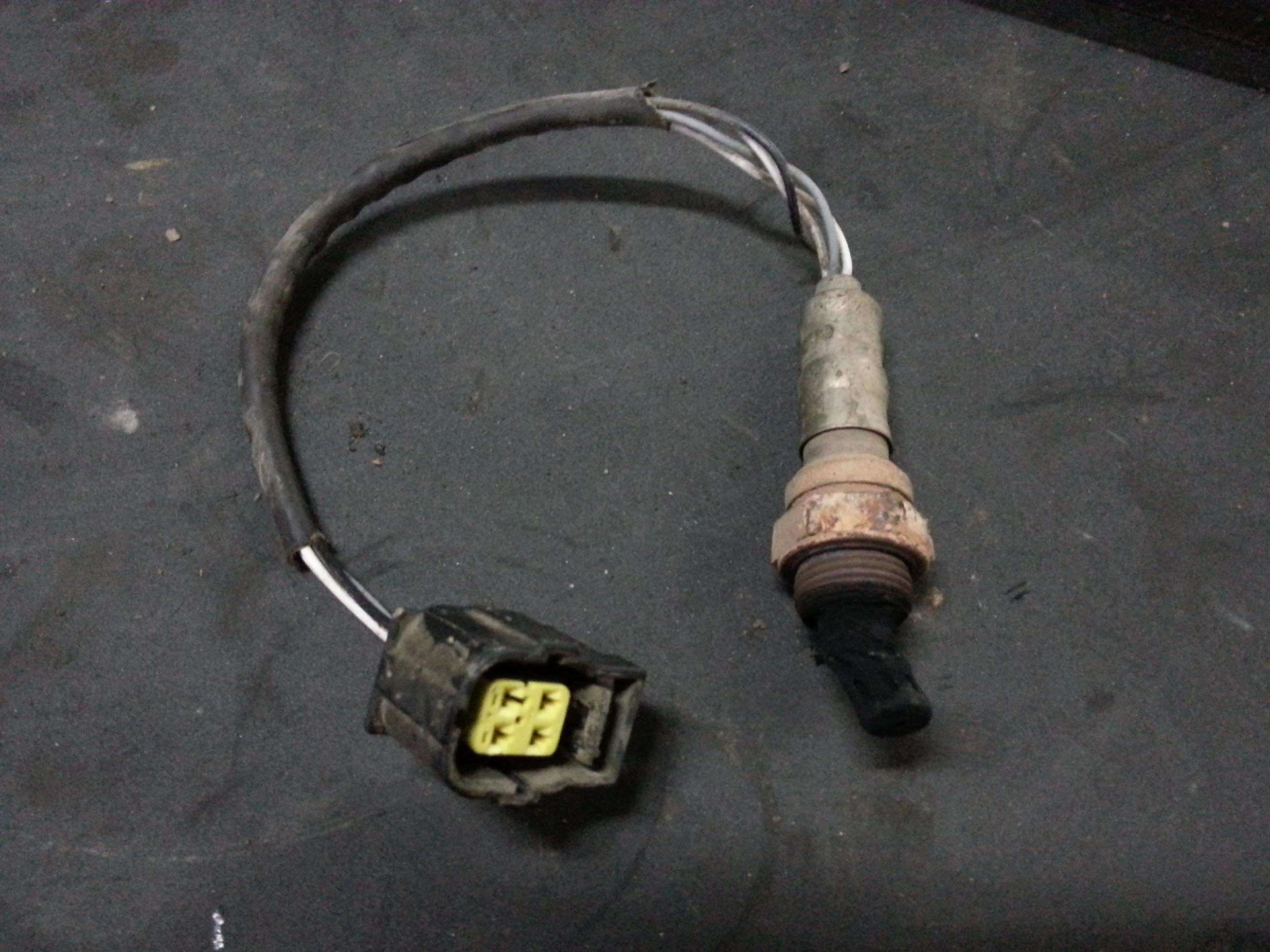

после вытаскивания катализаторов постоянно была ошибка 0038, причиной был второй датчик (после катализатора) по правой стороне
29 сентября 2013 21:32
Сообщение #613
А я то думаю почему до сих пор не горел чек? Последствия проползания куска катализатора :).
29 сентября 2013 21:41
Сообщение #614
он горел именно по этой ошибке -- НЕ по катализаторам :nea:
заменил датчик--ошибок никаких пока нету
