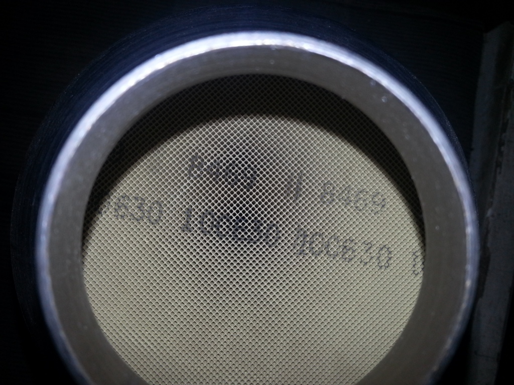

вобщем отъездил три месяца без катализаторов, ошибки так и не появились...машина ездила афигенно, на 285\35R22 стартовал с пробуксовкой легко и динамика меня очень радовала, но во избежании сгорания резонатора поставил катализаторы...
звонил в эту контору
Цитата: MACHETE
http://www.madexhaust.ru/ Денег 15000р
денег 20000 и 5 часов работы :heat:

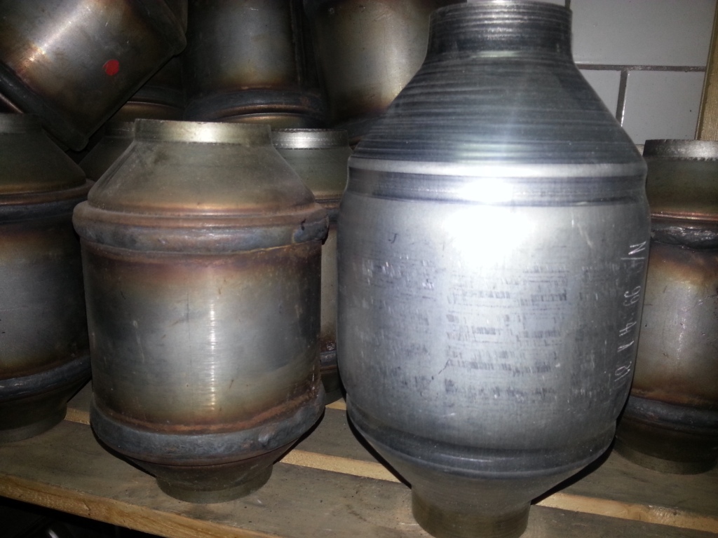

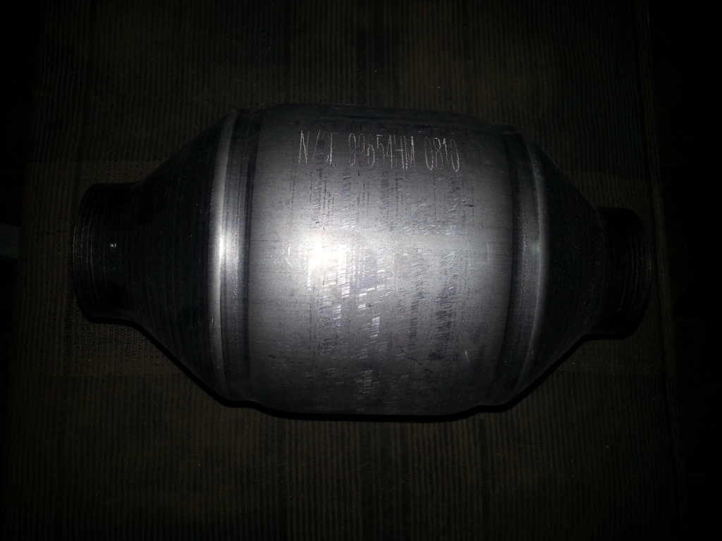

потом сюда...http://autoglush.ru/ -- 19000 и два часа установка, в общем сюда к ним и поехал, по факту делали часа полтора...ставят они Magnaflow
в итоге, динамика чуть меньше стала не так бодро разгоняться как без катов, ошибок пока небыло -- накатал около сотки км сегодня...
гарантия так же 60000км...
Цитата: Inter
http://autoglush.ru/по телефону сказали и на сайте висит по 7500 за один с установкой, по факту за 9500 (WT???)

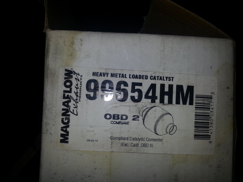

7500рЭ они ставят по стандарту евро2, 9500рЭ -- евро 4, если заграницу ездить то ставить только евро 4 иначе не пропустят на границе, мне так обьяснили :scratch:
на фото слева под евро 2 -- польские катализаторы, справа евро 4 - магнафлоу
P.S. на ебее Magnaflow 99654HM 5-7 тыщ с доставкой нашел :don-t_mention:

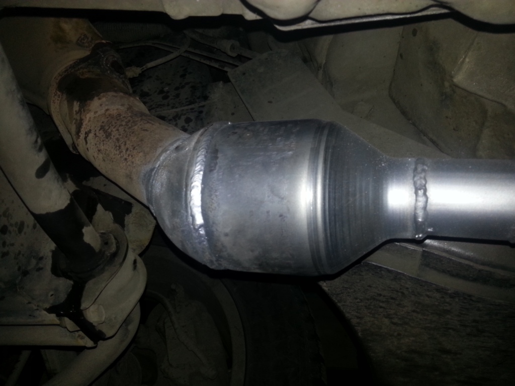

Сегодня отрезал каты...вместо них пламягасители воткнул(в свой корпус).
Поставил две херни типа обманки...запитали на провода от зонда. Типа выдают параметры исправных катов, хз что это за херовины но стоят дорого(по 5 рэ за штуку). Дали 2 года гарантии что чеков по катам и повышения расхода топлива, не будет.
Обошлась вся канитель с заменой двух гофр в 30 рублей.
Звук вроде почти не изменился, тачан поприемистей работает. Но появилась сранная, еле ощутимая вибрация на холостых в режиме D и хрипотца в момент резкого ускорения.
П.с. Каты были бело серые...зато прозрачные.
Как бы не напрасно я гланды удалил? ((
