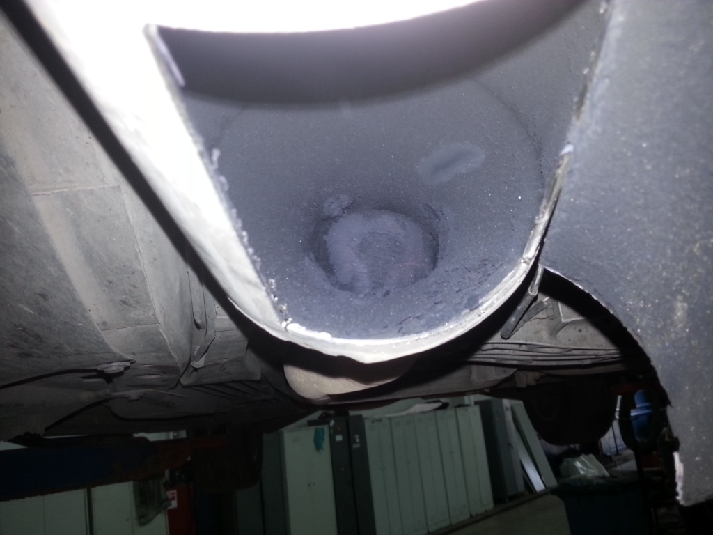

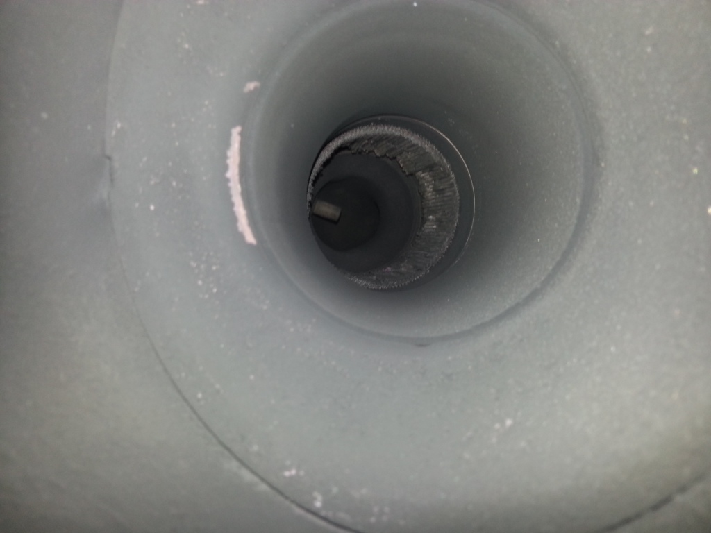

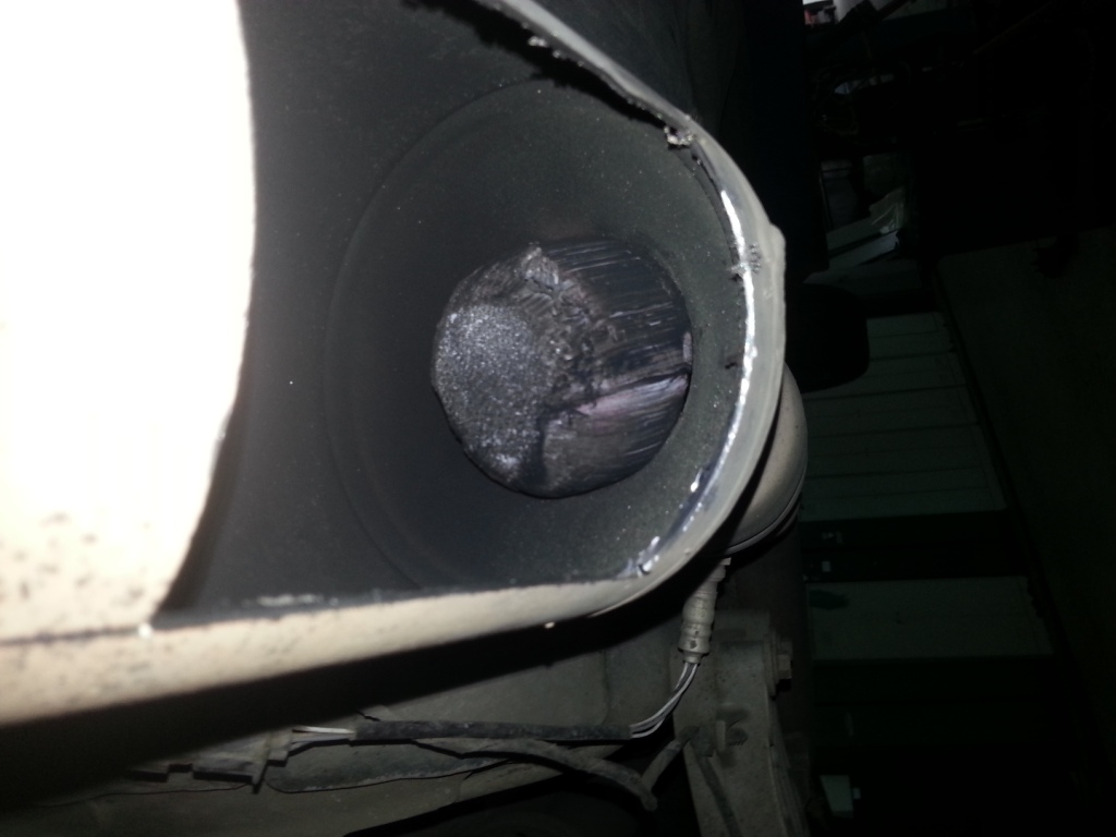

в четверг тоже резанули мне каты (была P0420)... :yahoo:
резали ТУТ...
сняли всю трассу, вы тряхнули остатки катов, один давно рассыпался, а другой ваабще куском отвалился и катался по трубе... заменили на пламягасители FOX (2*2500)+ мех.обманки (миникаты 2*1500) + работа 5000 = 13000руб
Итоги:
1) на паркинге давишь до 4000об - звук как и раньше, во время езды с 2000-3000об звук похожий на прямоток (или турбину), хоть звук и безпонтовый но не громкий и не напряжный...
после 3000об звук ДВС заглушает все эти прямотоки....
2) расход с смешанном упал на 1-2л/100км... пока еще не нарадовался, часто втапливаю... 17-18/100 против 19-20/100
3) на низах появилась тяга, которой раньше не было, автос стал намного легче на подъем...
В планах, заменить резонатор, раздвоить выхлоп и подобрать банки... Борлы конечно в наших краях нету... но есть Магнафлоу...
Все это будет, если автос не продасццца!
...как-то так...

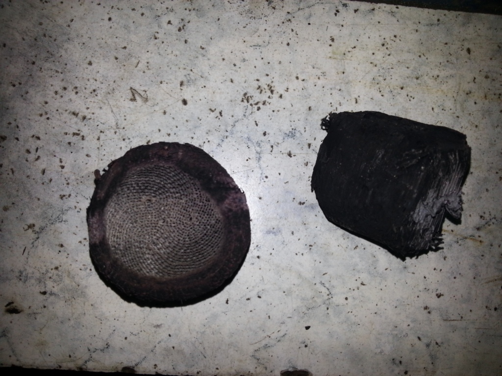

всё что осталось от них...оба были в трубах, машина вообще неехала :swoon: ...
ездил весь вечер без них...звук афигенный стал :goodgood: ...ошибок пока нету...
P.S. ошибок по катализаторам вообще небыло изза их отсутствия :dontknow:
Погоди Олега -))))
полезут еще
странно,что не было ошибок.
Отсутствие физическое катов тут не причем,железно 0420-0430 должны были быть
