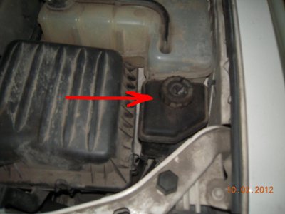

ищем бачек ГУРа:
начинаем качать:
в бачке примерно 400ml жидкости, т.е. у меня вышло 20 шприцов..

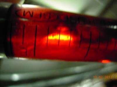

жидкость оказалась мерзкого мутно-серого цвета
хотя должна быть прозрачного красного цвета, такая вот:
заливал также шприцем, дабы не морочиться потом с уровнем, т.е. слил 19 шприцев дерьма - 19 свежей залил, потом слил 20 - 20 залил...
Это нормально.Это спец.жидкость мопар для гидрача.Я,когда менял,то тоже сначала испугался,увидев свою в бочке,а когда распечатал новую,то еще больше прозрел-она тоже серая и мутная.
Кстати промывал со снятием обратки.Сам бачек приподымается вверх,а когда сдергиваешь обратку,то вытягивается еще сильнее.Ключом только дыркнуть надо и полный бачек становится пустым.
И еще.У меня после замены бачек был почти пустой-не хватило 1л для замены.Я поехал к официалам,чтобы долили.Они цвет не увидели и долили мне атф мопар красную.Я,когда увидел,то хай поднял.Мне ответственно заявили,что они совместимы.Теперь даже не знаю,может все слить и одну какую-то залить?
НИКОГДА не видел НОВОЙ мутной и серой жидкость гидрача....мож ты левак купил ???
11 февраля 2012 04:02
Нет.Я брал у официалов.Она даже не мутная.Просто такая интересная консистенция.Как кажется мутной.
но на отсвет виден красный оттенок... может тоже коктейль из спецжидкости и атф?
в общем залил, что точно подходит - ATF+4
