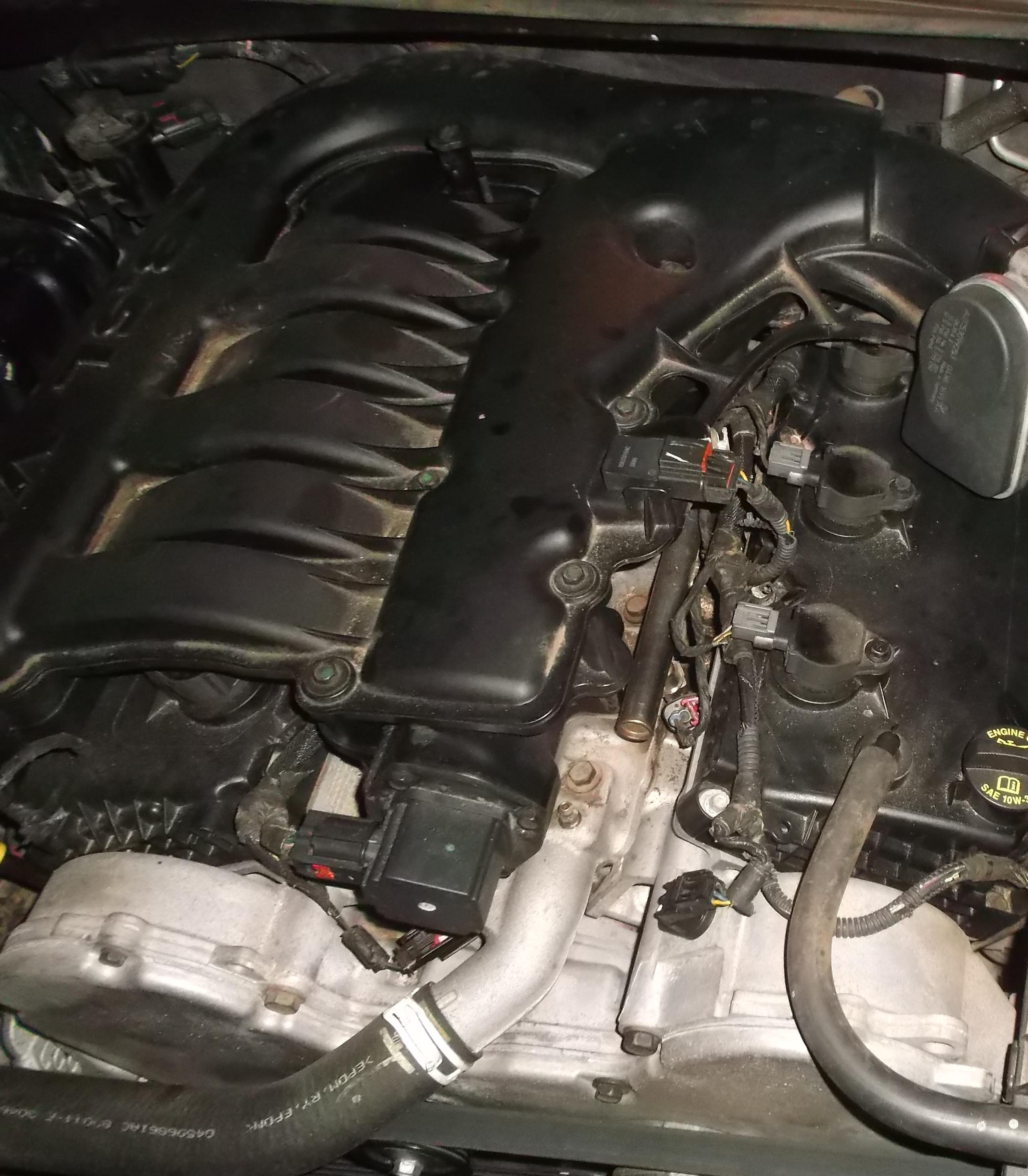

Atraides001, видишь разницу между двигателем(машине 11 лет) и своим куском грязи.такое впечатления машина по фронтовым дорогам ездит и не сегодня завтра волшебный снаряд прилетит поэтому куй на нее..
