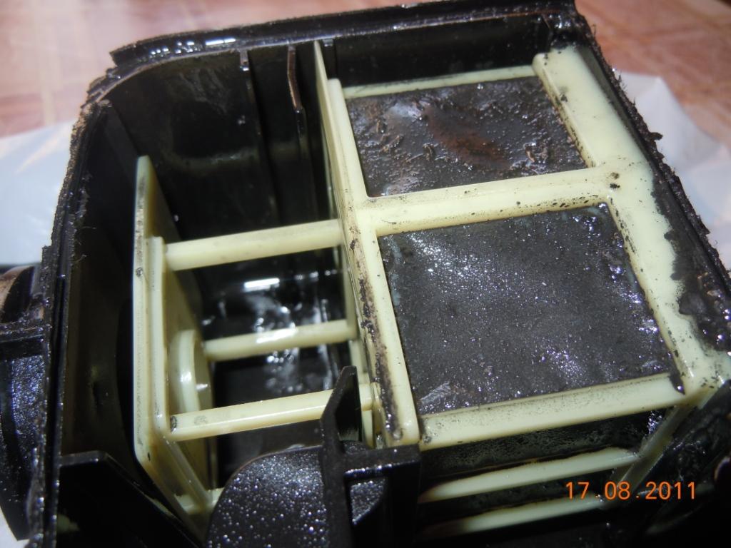

По поводу фильтра, на мерсе встроенный.
Вот менял бачок ГУР, а старый распилил:
