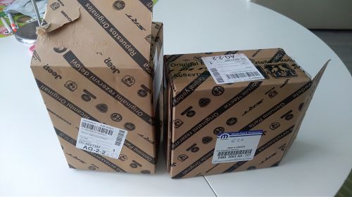

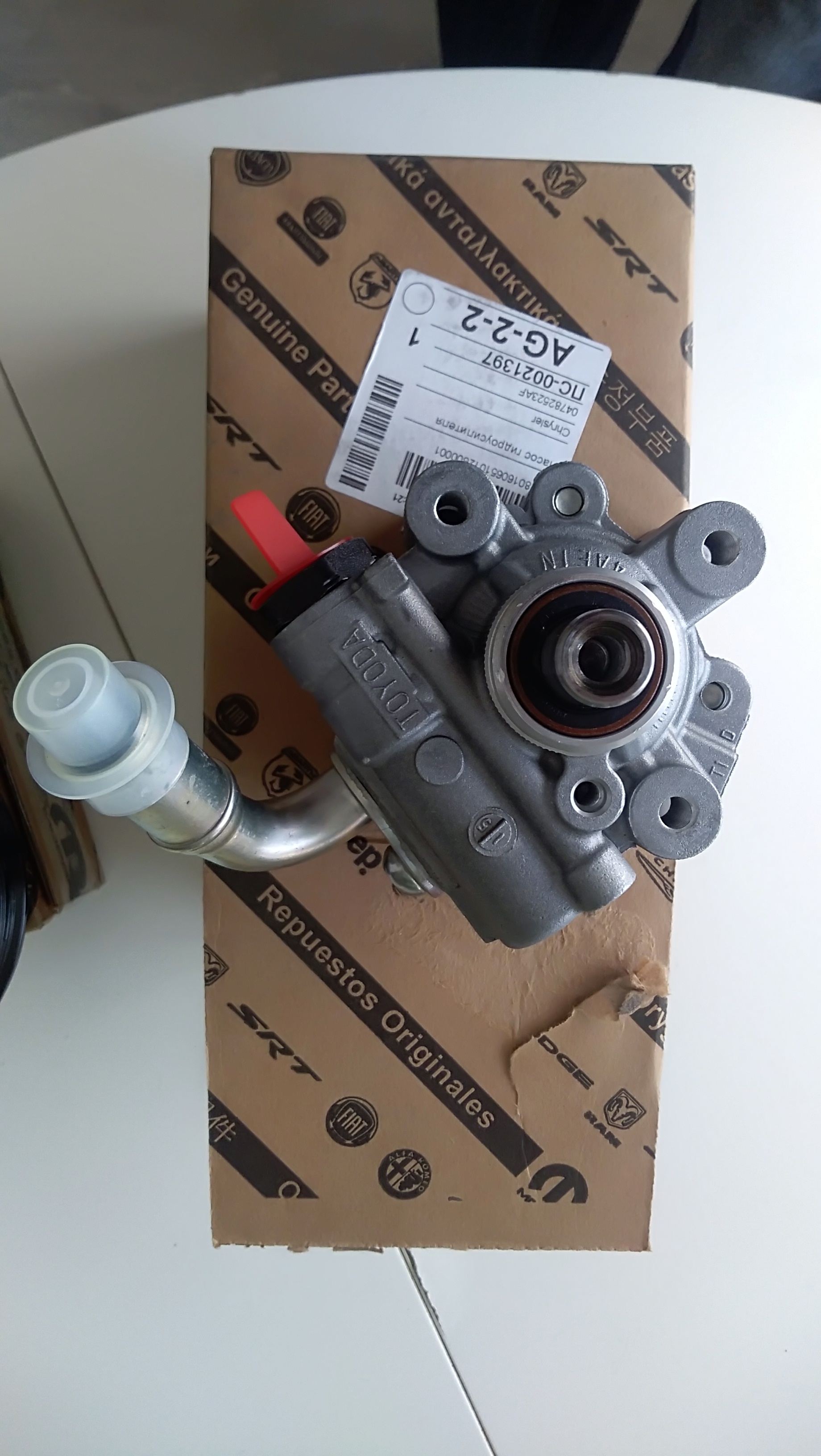

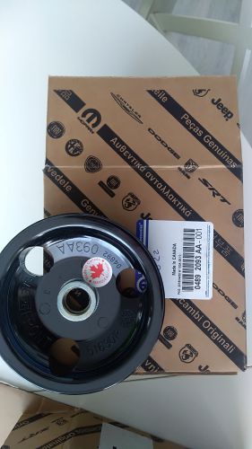

Короче купил я новый оригинальный насос и шкив
Поменял все, промыл бачок..
И теперь наслаждаюсь тишиной. Как же это приятно, братцы.
И какие красивые у нас коробки от оригинала
