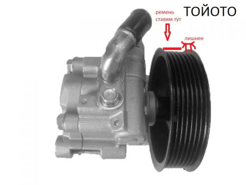

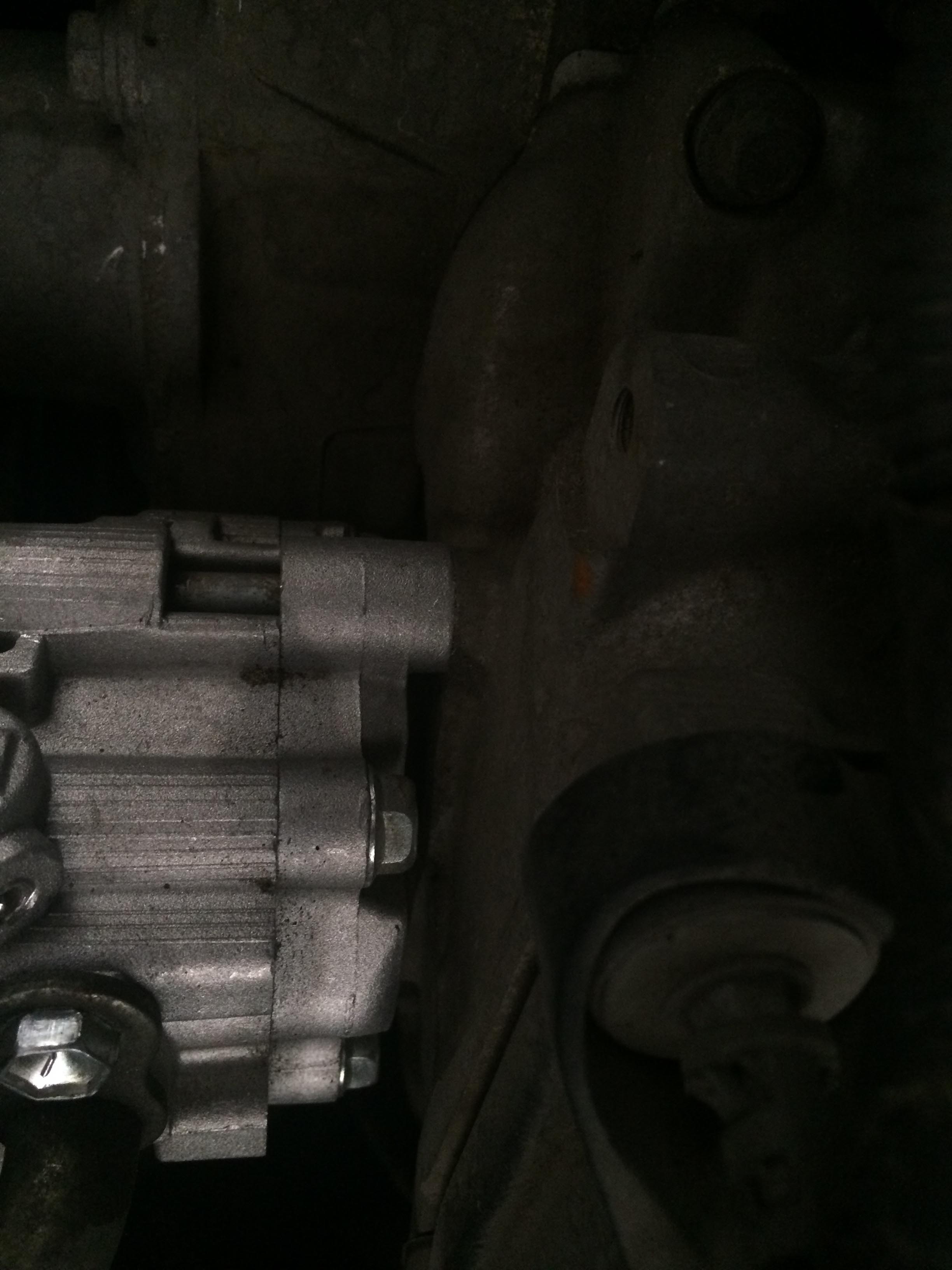

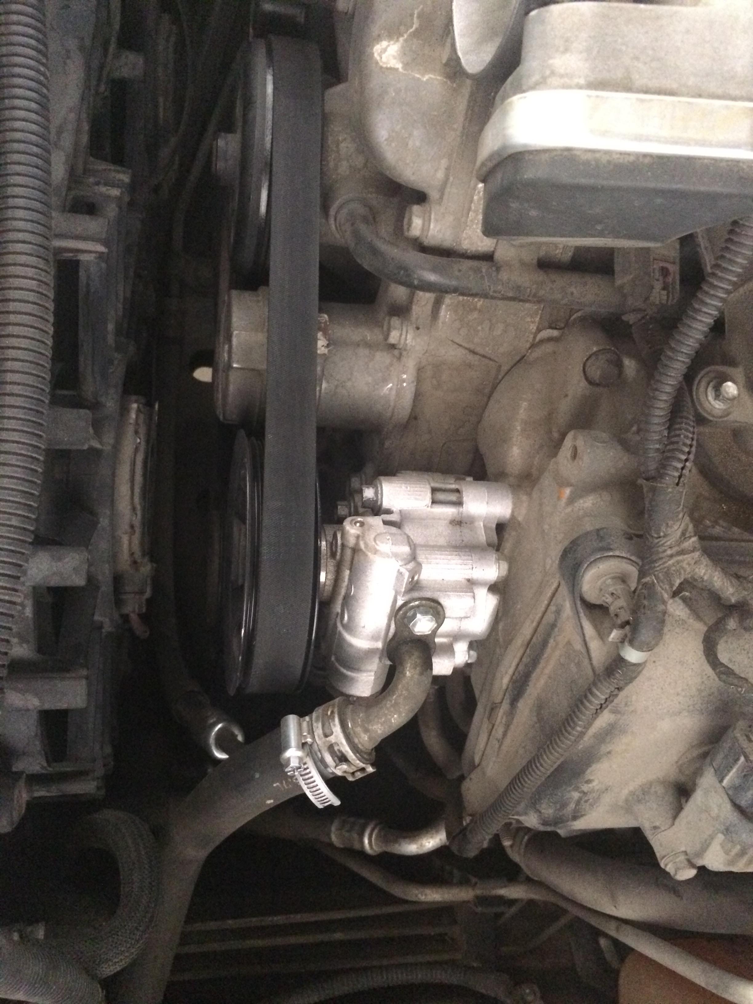

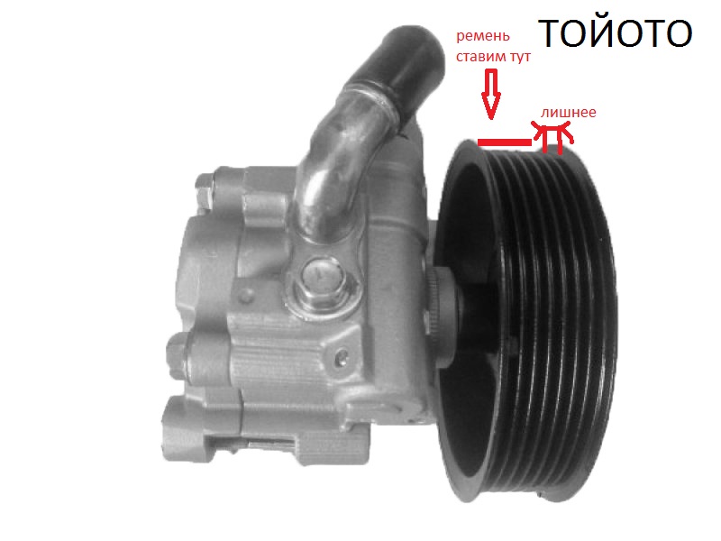

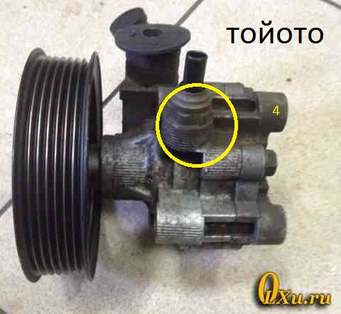

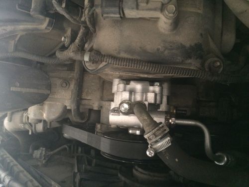

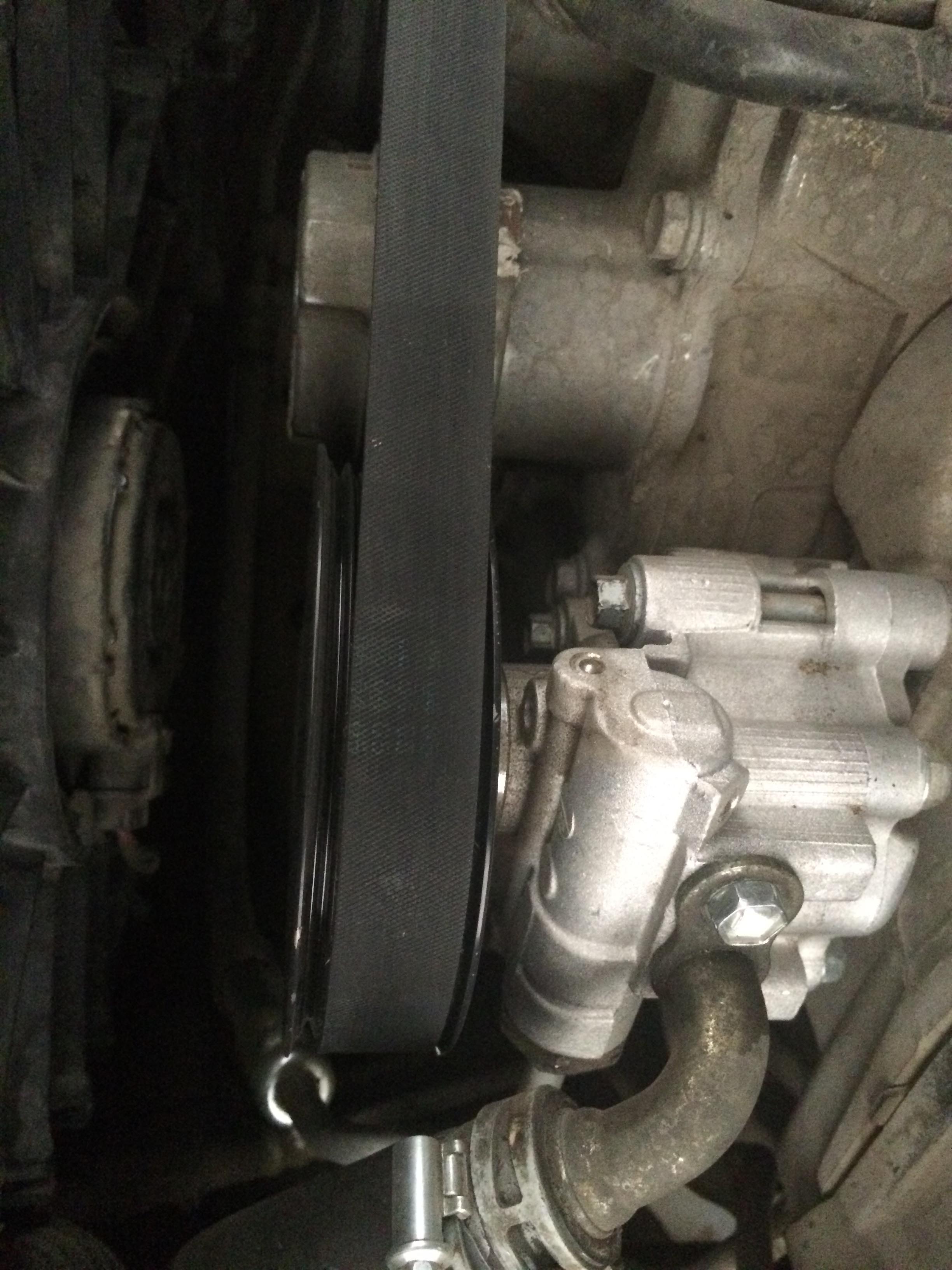

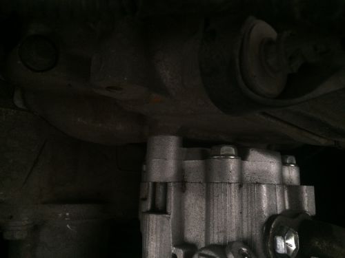

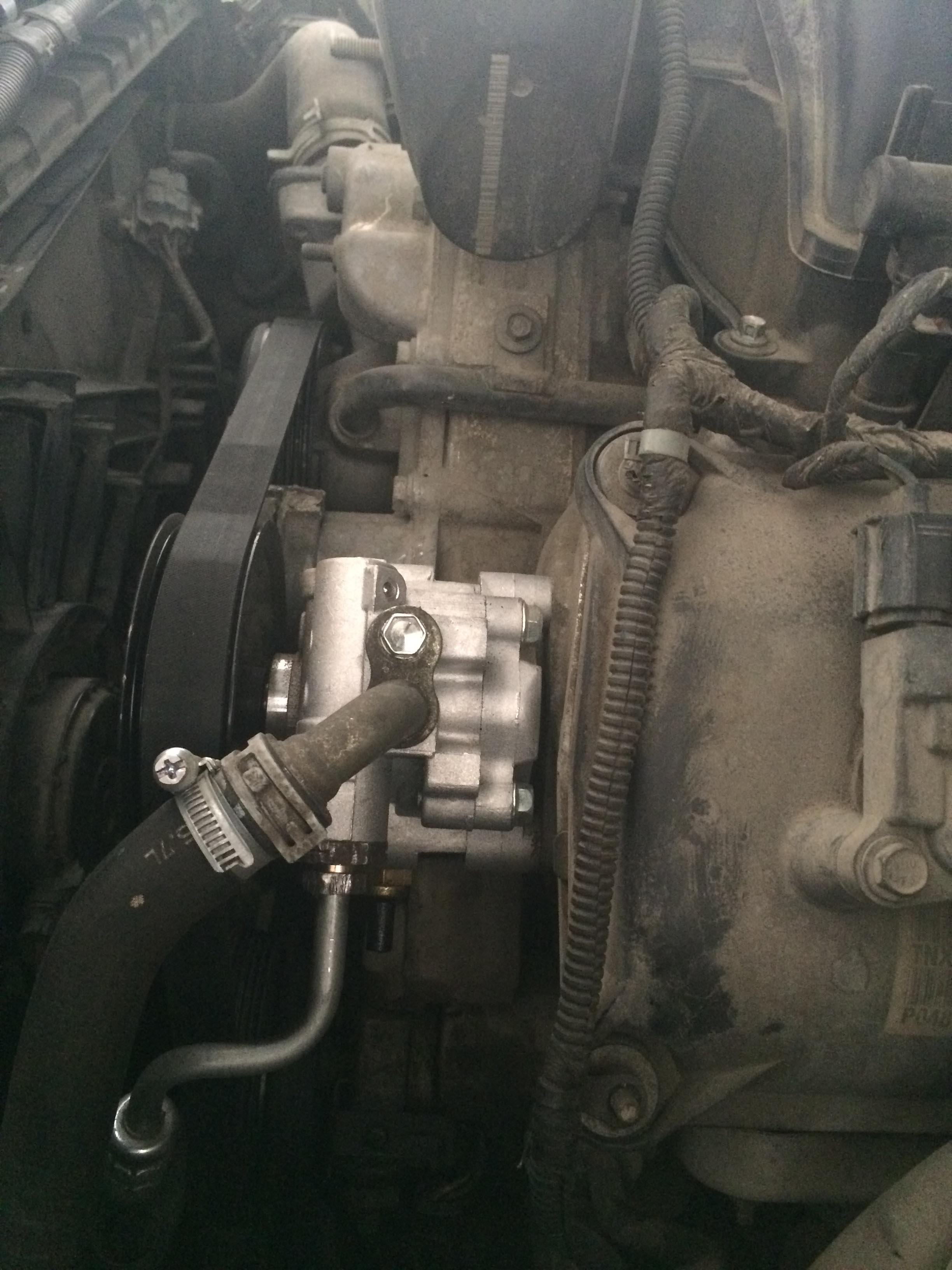

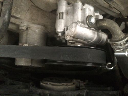

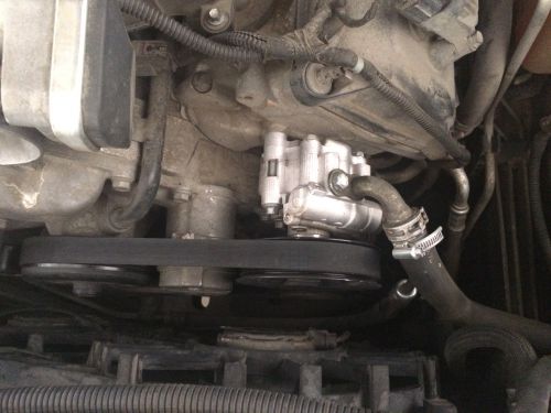

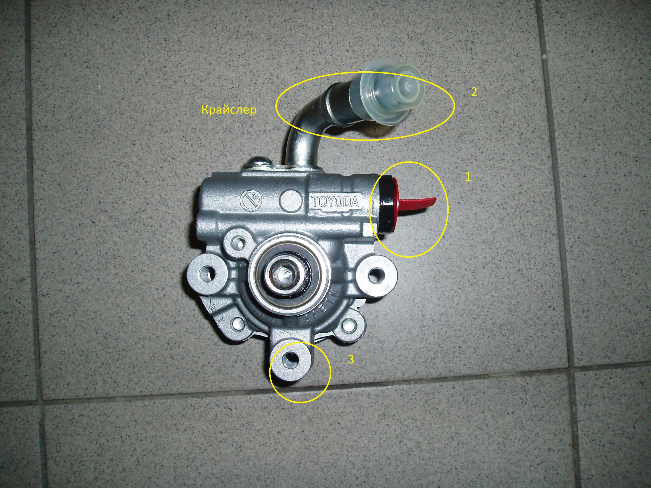

Итак, микроотчет по вкрячиванию тойотафского насоса в хруслер на примере хомяка.
Как мы видим на картинках, хруслер инк без зазрения совести использует насосы фирмы тойотО(от какой конкретно тойото нужно пошукать лучше, потому как я на мильён% уверен что есть такой же болт-он, но мне шукать надоело, и меня визуально вполне устроил насос кэмри V30) , впаривая з/ч как свою родную, без предоставления выбора аналога (рефабришед кордон не в счет). Не желая мириться с такой дикой несправедливостью (местами подгоняемый жабой) таки выяснил, что насосы кэмри и 300с ооочень похожи, работ напильником можно сказать почти что нет. и вот что нужно сделать:
1. Выкрутить эту хреновину (вход шланга ВД) с родного насоса и вкрутить в новый (само собой предварительно выкрутив из нового такую же хреновину),только аккуратно, это часть клапана, и там есть пружинка, не потеряйте ничего нужного :).
2. Вот эта писька под номером 2 у тойото тоньше, меняем местами с родной вообще никаких проблем.
3. Просто отметил дырочки, на тойото они чутка шире и без резьб, все встает без проблем.
4. Есть вот такой электромагнитный клапан (может и без приставки магнитный)поднимает обороты ДВС на тех ДВС где это нужно, насколько я знаю, такой же есть на ГУР дизелей, короче нашим бензинкам он до жо...фени, оставляем без внимания.
Ну и сам шкив, наш на зуП тоньше, но проблем нет, шкиФФ менять не надо, просто одеваем ремень так, чтоб он стоял ровно, то есть ближе к движку.
Пока так, писал быстро, за ошибки сори, потом отредактирую, тороплюсь.
