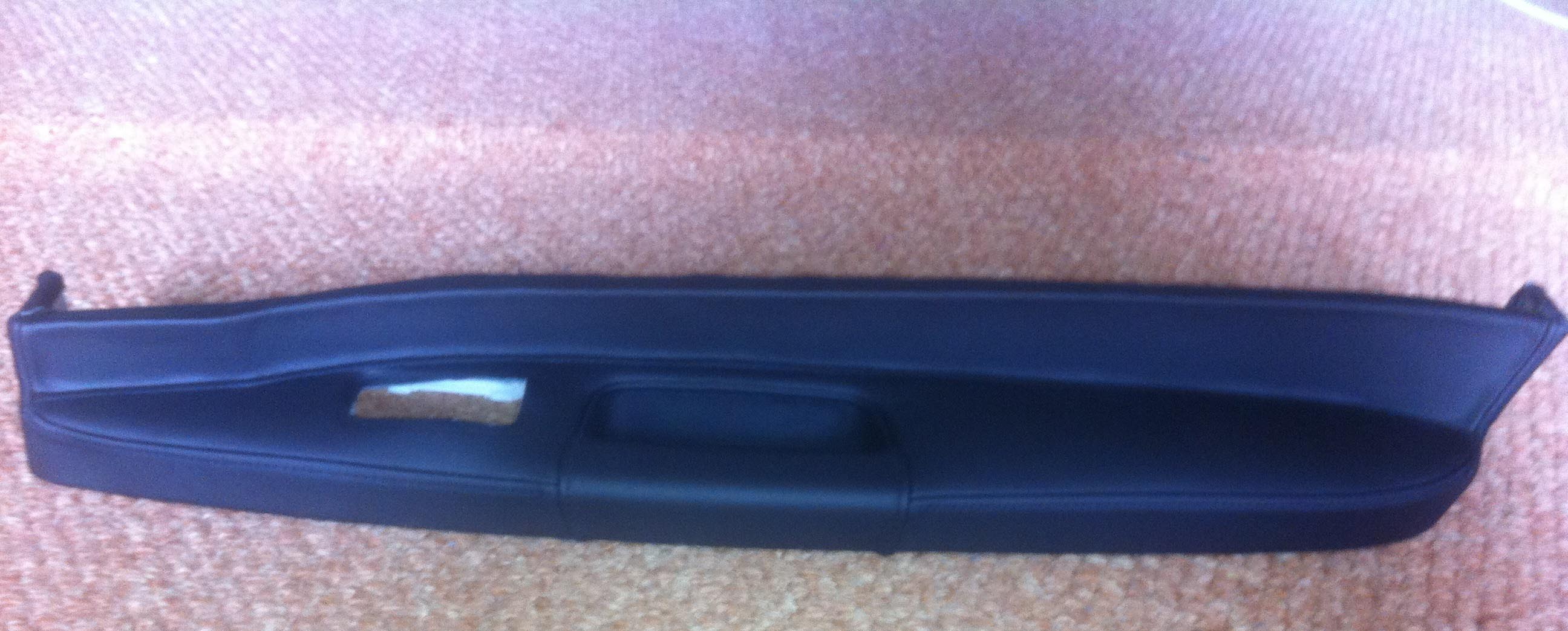

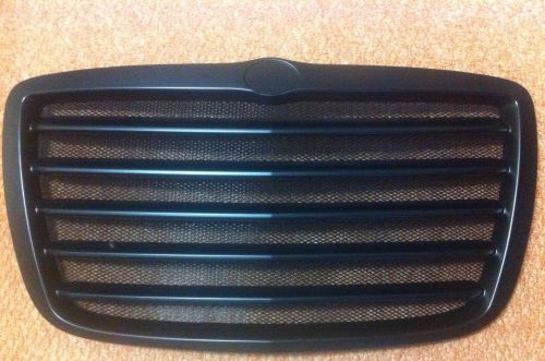

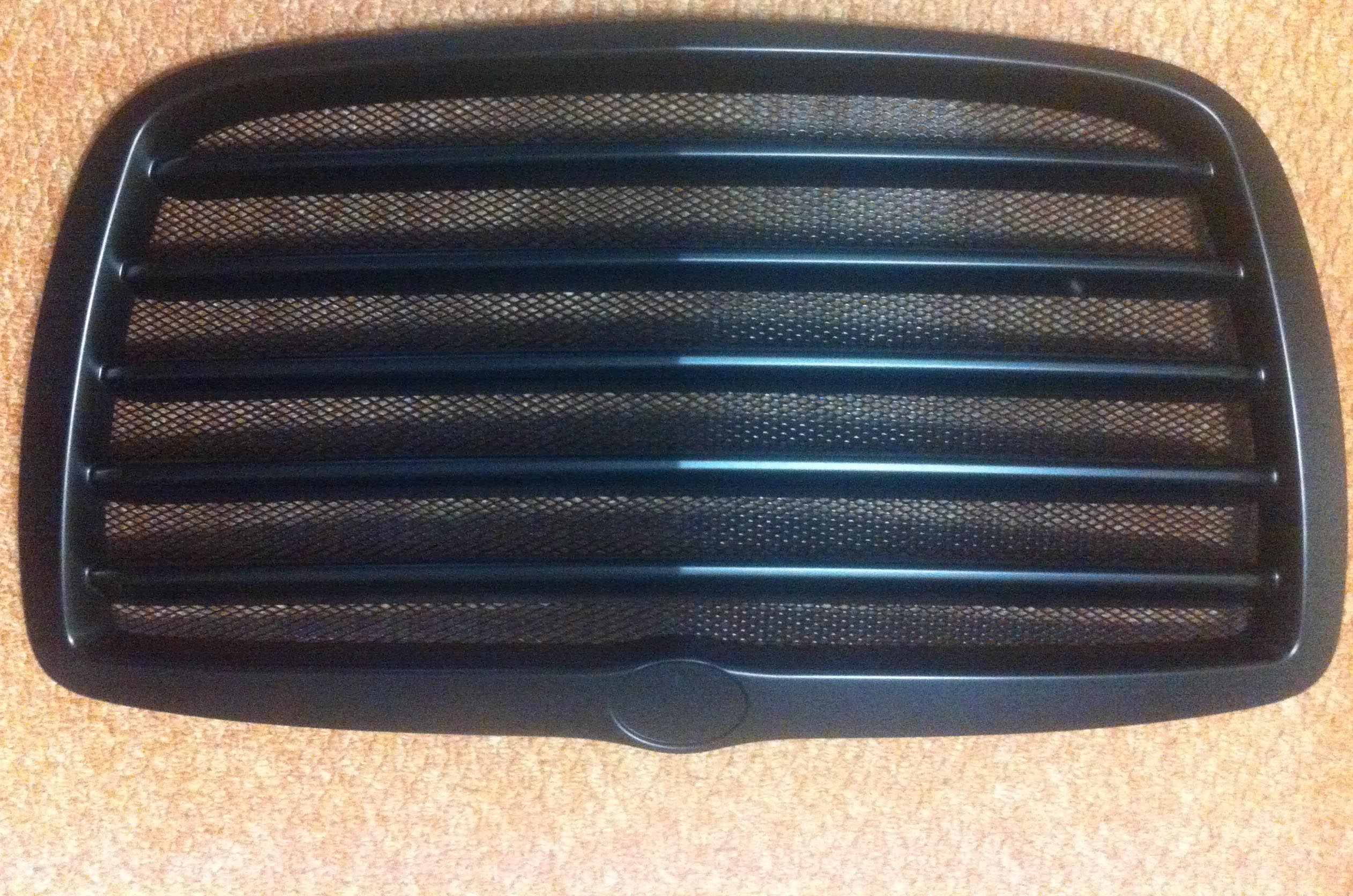

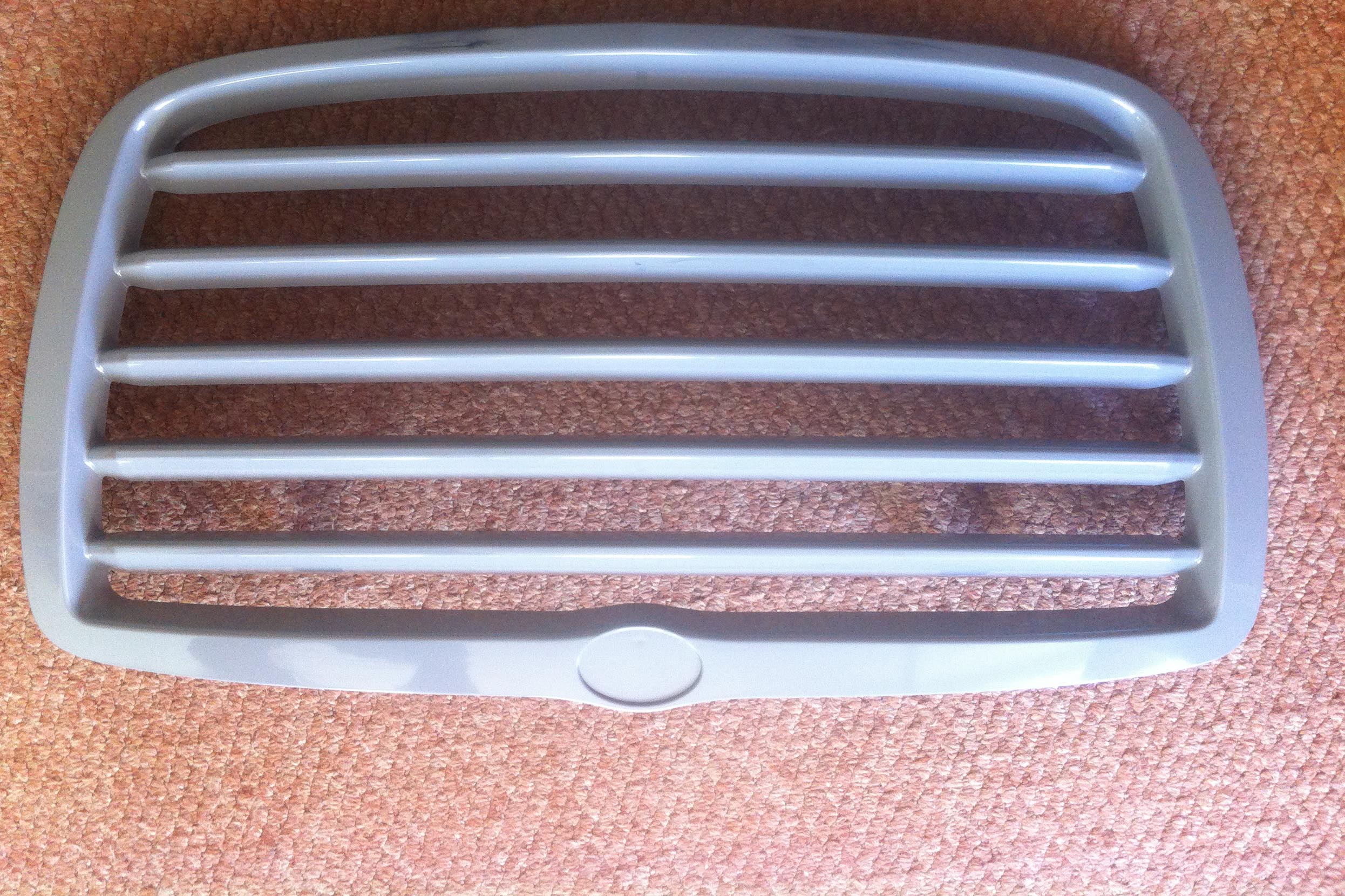

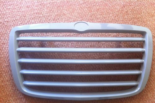

Получил новую решетку + доделал
руки не доходили сфотать работы по обшивке двери (точнее готовые двери), выкладываю то что было на телефоне
+ подложка и поролона решила проблему болезни локтей (из-за жесткости)
на фото смотрится не очень, а в жизни красота, надо сделать фото на нормальную зеркалку на самой двери

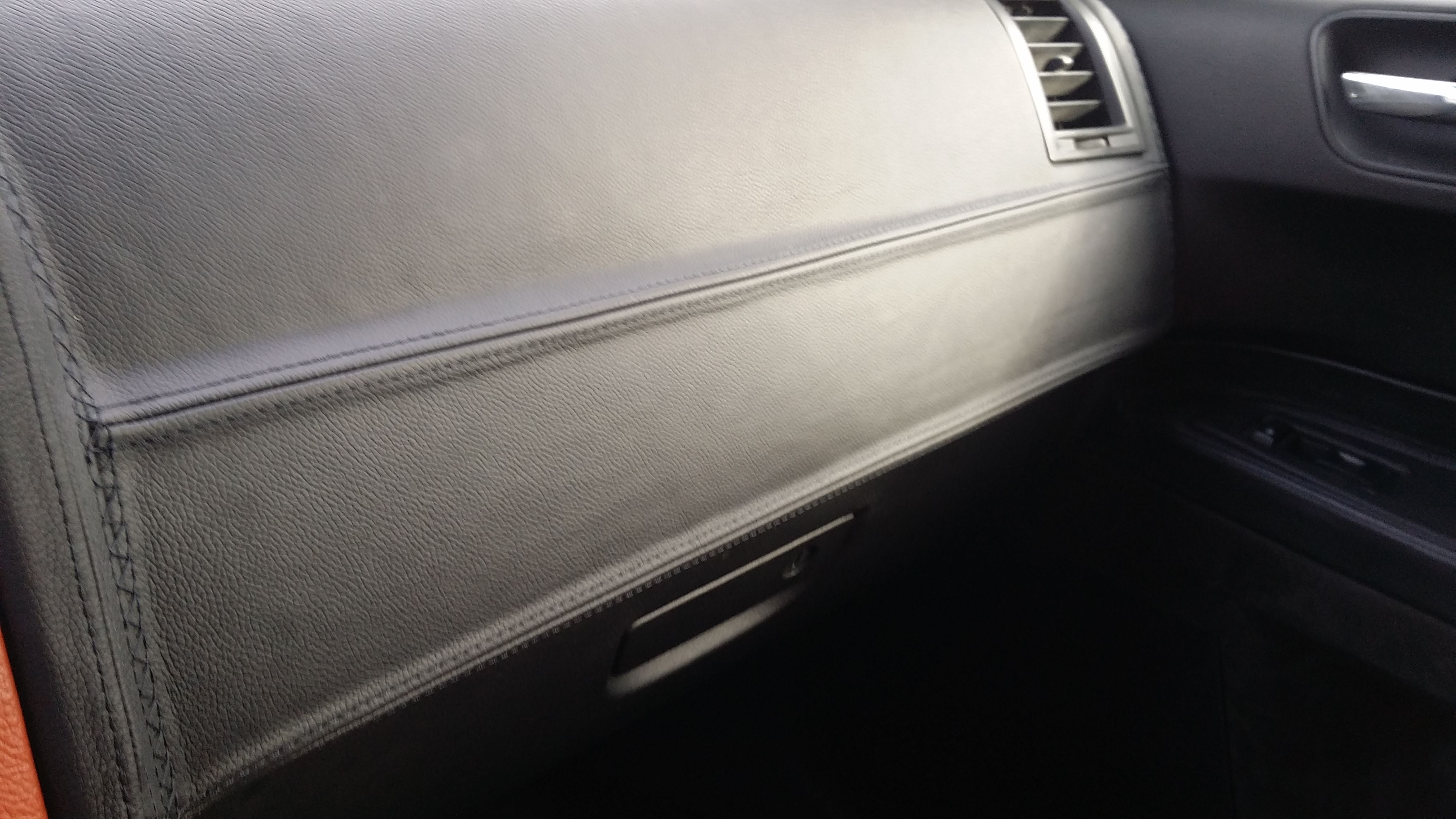

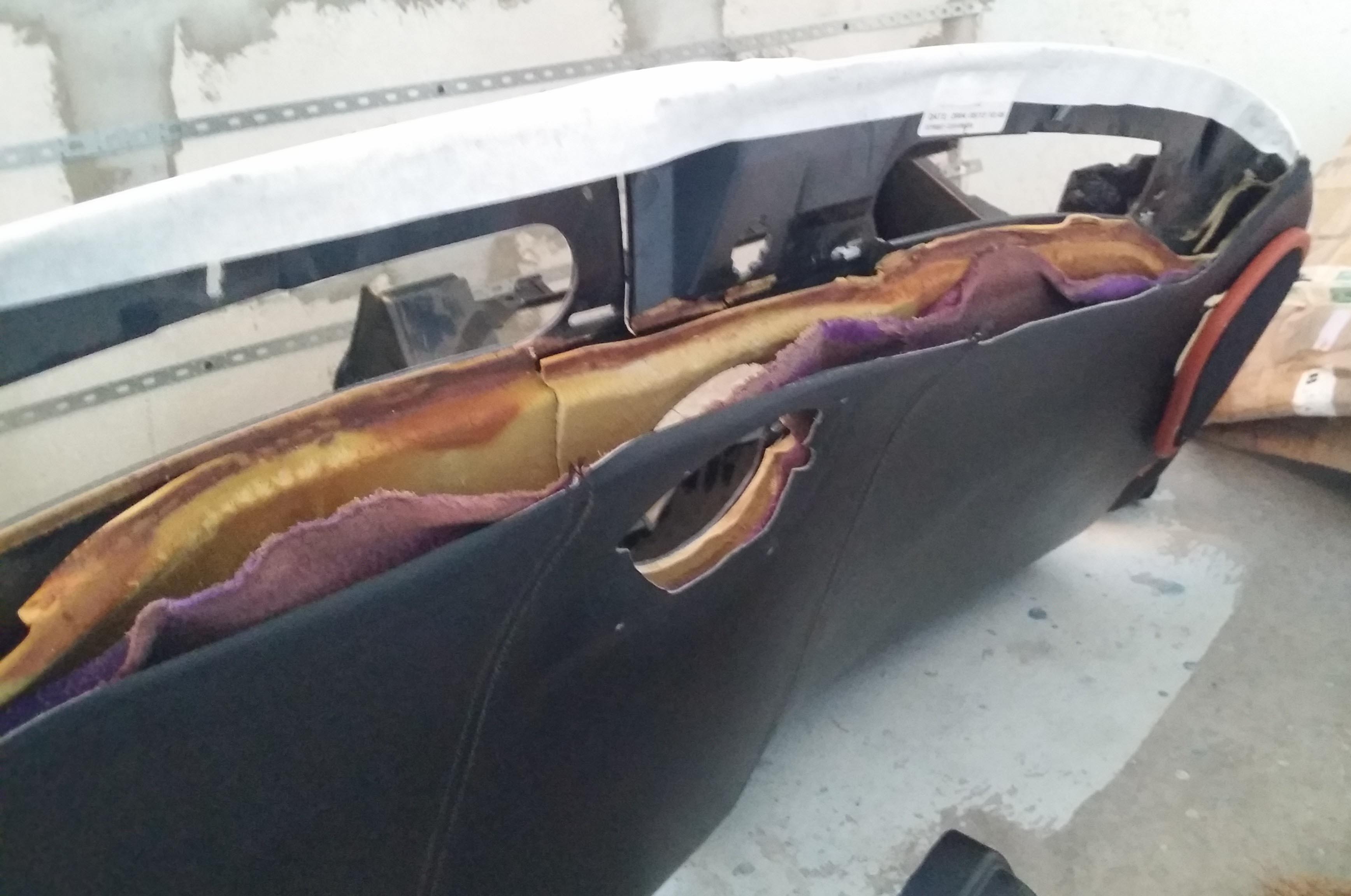

Появилось свободное время и решил сделать панель. Мастера которые шили до этого откровенно испаганили панель, так что пришлось повозиться
Блин как же глючит загрузка фото

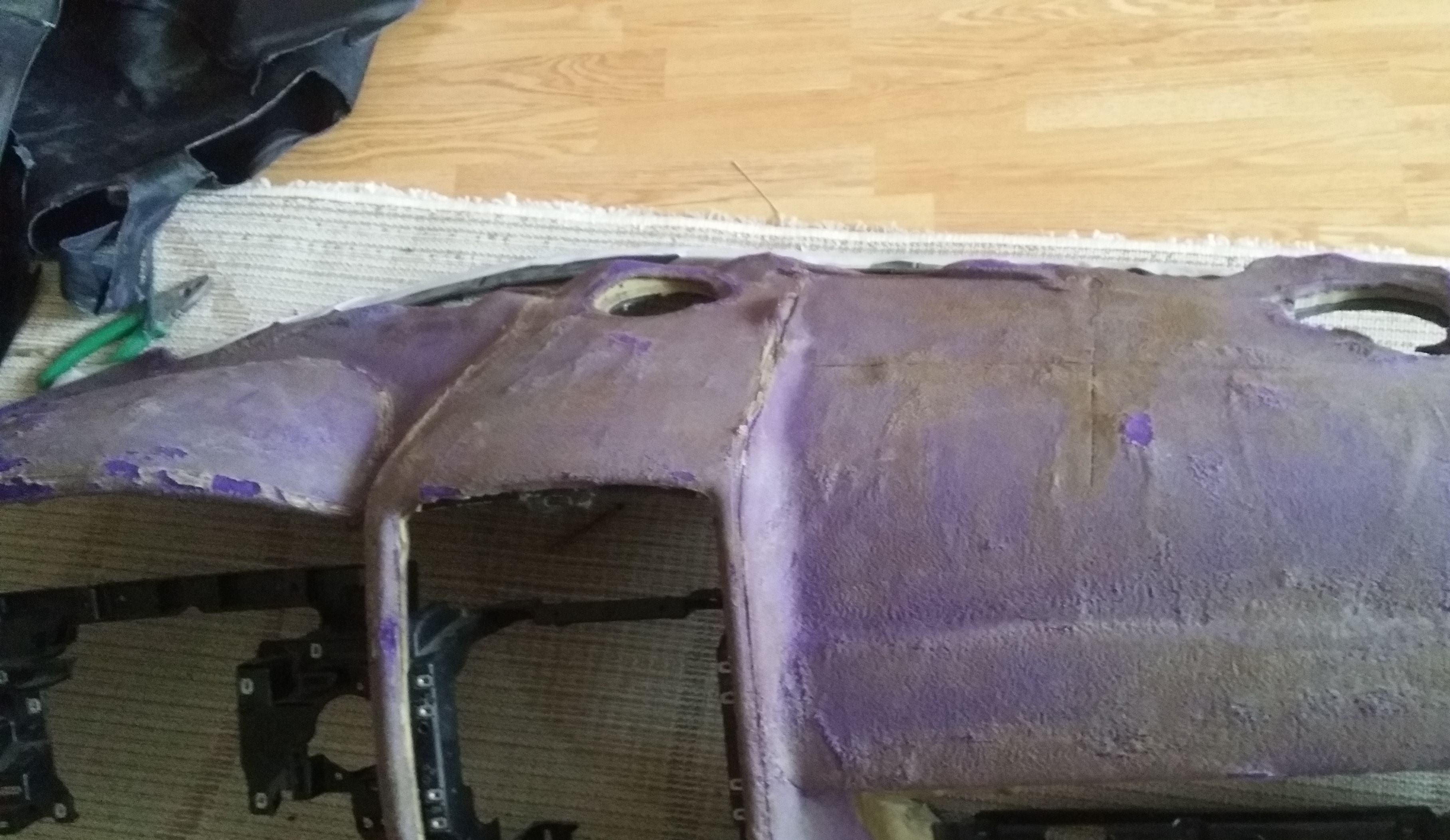

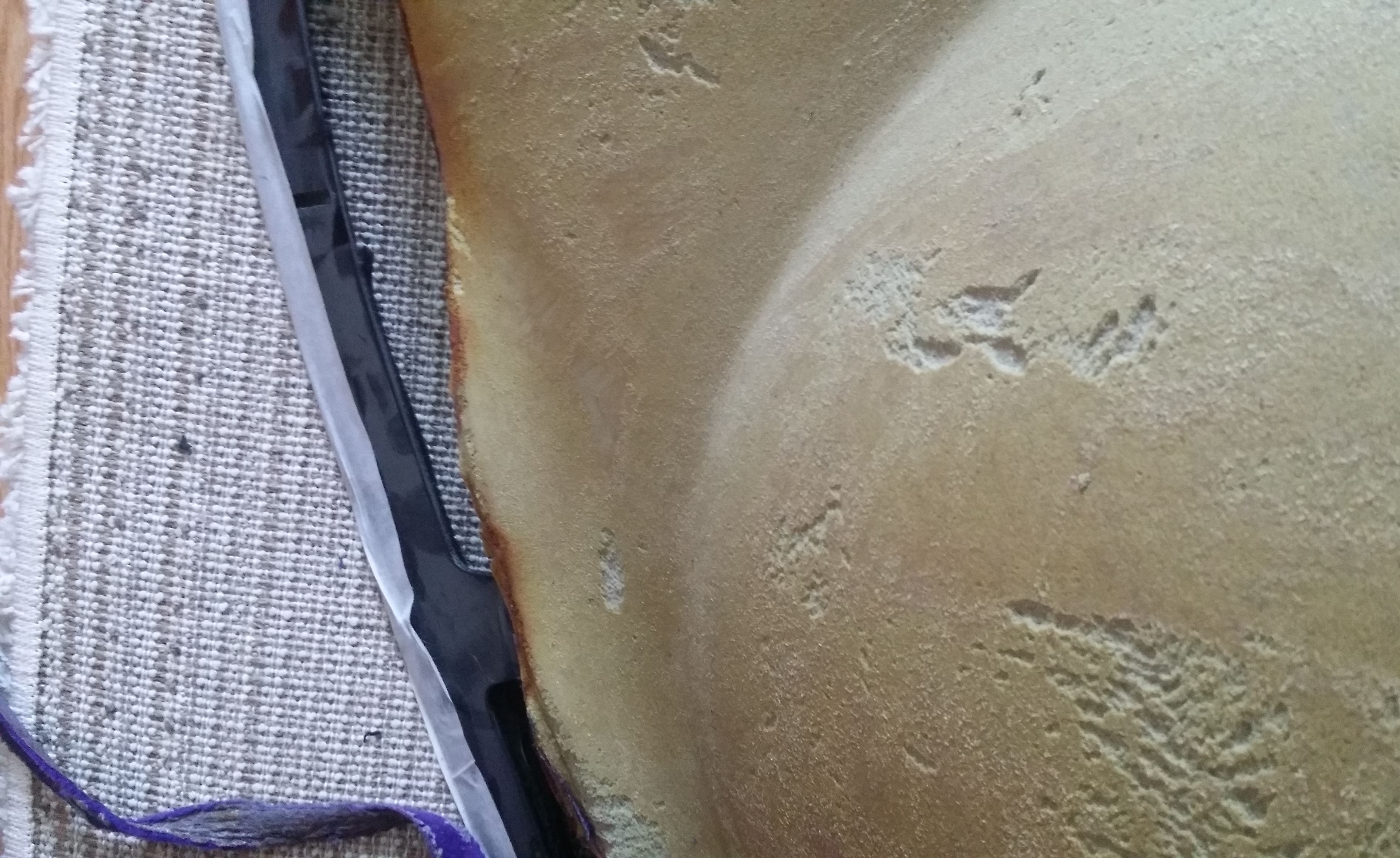

первым делом снял панель
вот в таком состоянии была панель

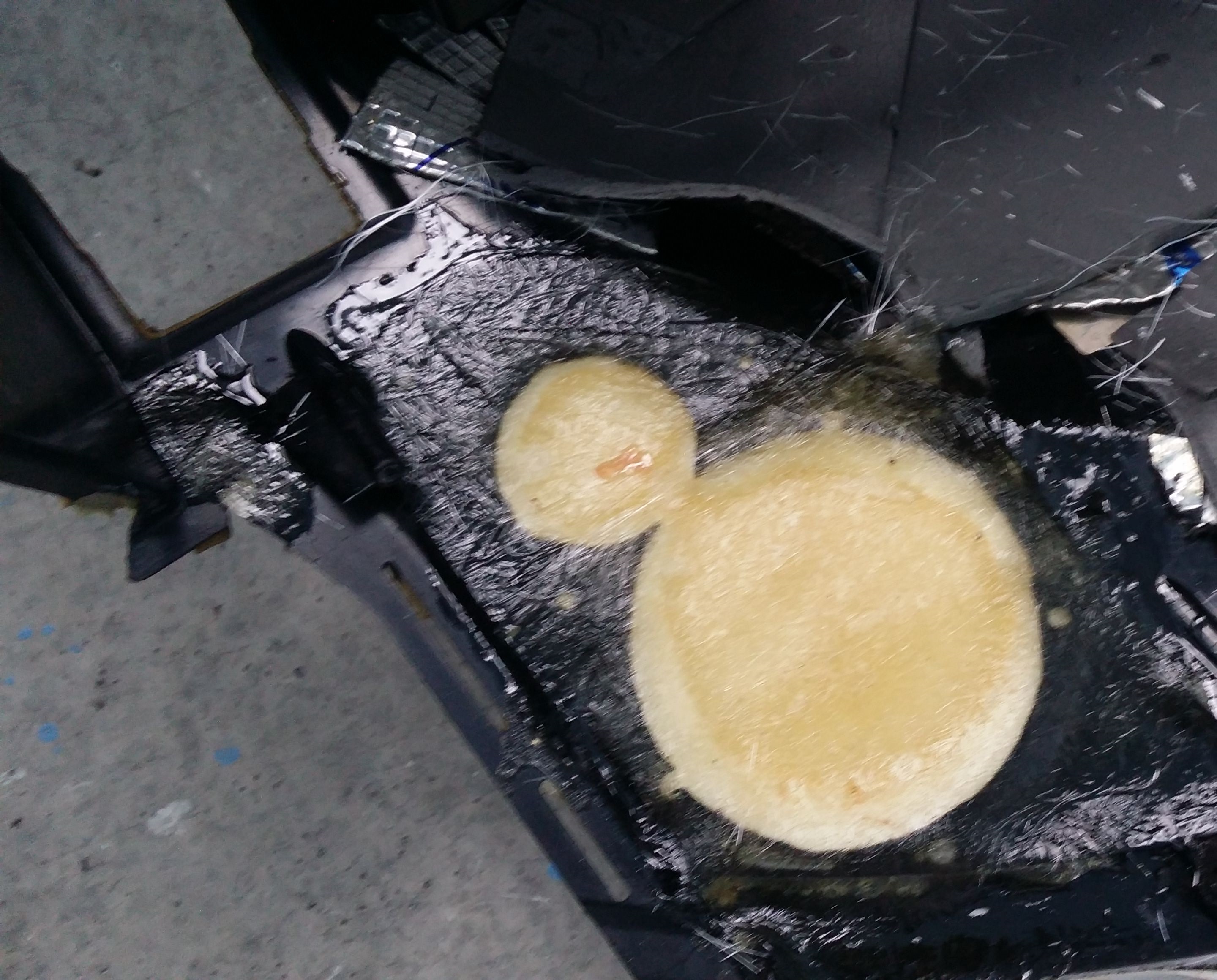

снял кожу, а там не подложка а дерьмо какое то
заводской поролон попорчен весь

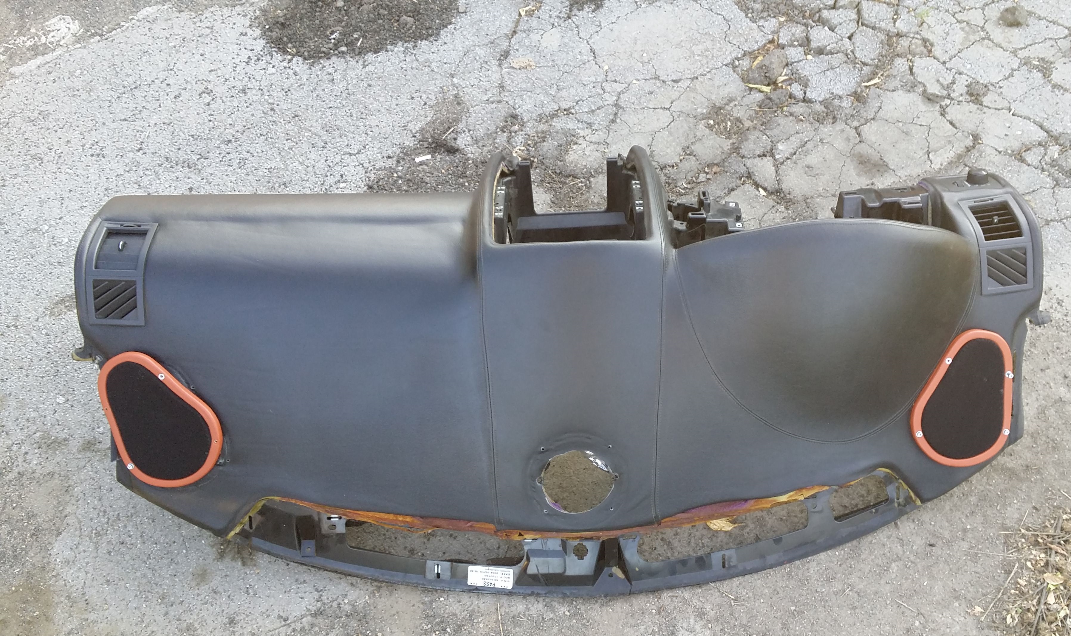

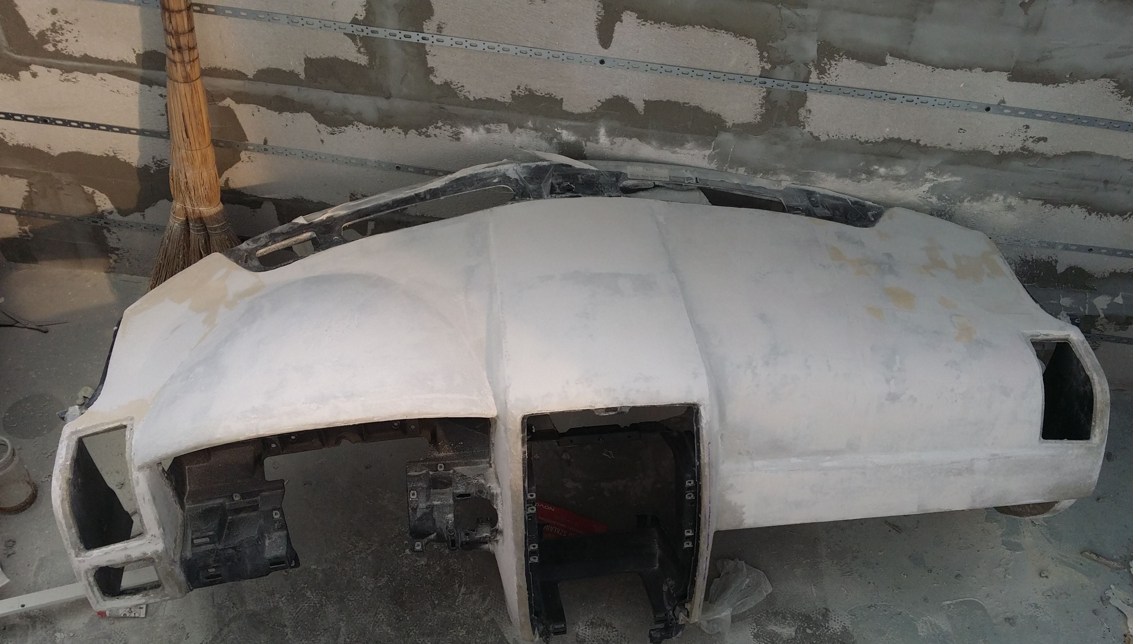

места куда "впаганили колонки" были заделаны стеклом + усилены алюминиевыми вставками для жесткости
после чего шпатлевка всей панели и вышкуривание до зеркала (это не итоговая версия, итоговую не делал)

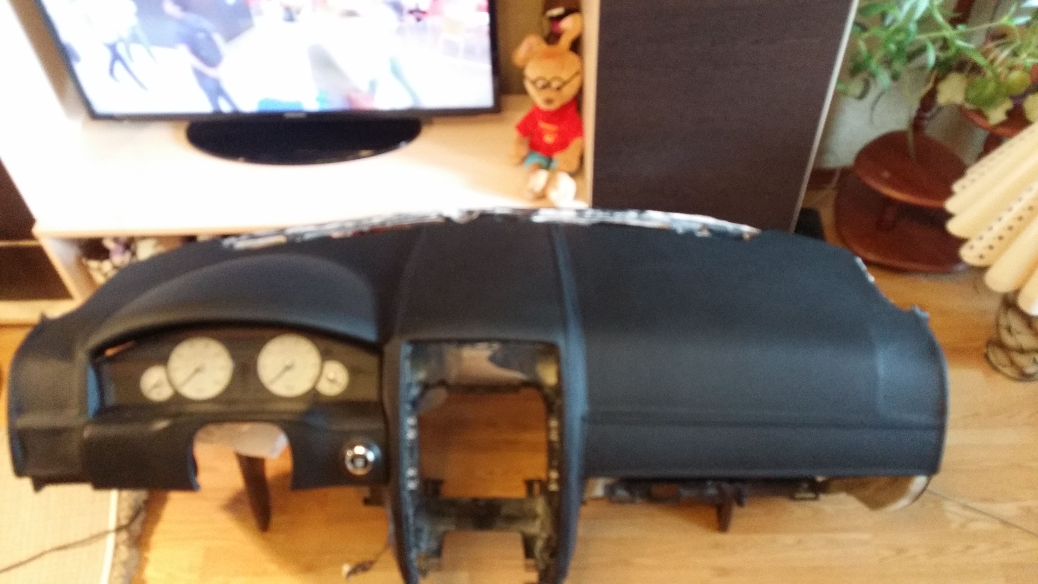

перед установкой
в результате
за одно и вставочку симпатичную сделал
и так рад что убрал это блядство которое на мутили мастера в виде желтых вставок где колонки, да ну и как уже поняли более нет колонок в панели, что то же радует, звук на отражение просто ужасный.
Ну вот как то так

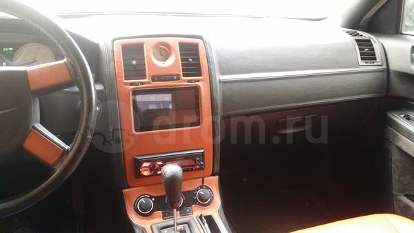

И еще не много фото

Yar
8 октября 2015 09:24
Сообщений: 1118
Регистрация: 26.06.2014
За работу +1!
Но на мой взгляд, магнитолу надо было монтировать ближе к планшету и делать утопленной в панель. Осталось много пустого места - не айс. Панель(где черная кожа) получилась рябая, я не знаю технологии обтяжки кожей, но я бы нашел на разборе новую панель и использовал бы ее. Мое мнение - центральную консоль обтягивать кожей не стоит, лучше загонять в карбон или алюминий, ибо куча стремных родных кнопочек на коже сильно выделяются.
Правый дефлектор охлаждайки криво сел. Надо устранить, ибо дорого = кожа + отсутствие зазоров
8 926 865 64 35
bearman
8 октября 2015 09:45
Сообщений: 840
Город: Новосибирск
Машина: 300
Регистрация: 13.03.2012
Yar,
Дефлектор уже поправил, точнее защелкнул да конца что изначально не увидел. Место между магнитолой и планшетом специально сделали , там значке красуется 300с. За критику спасибо
Yar,
Что такое "рябая "?
Yar
8 октября 2015 09:51
Сообщений: 1118
Цитата: bearman
Yar,
А, тогда все отлично, не будет пустоты
Цитата: bearman
Что такое "рябая "?
кожа немного волнами лежит, будто панель под ней неровная
8 926 865 64 35

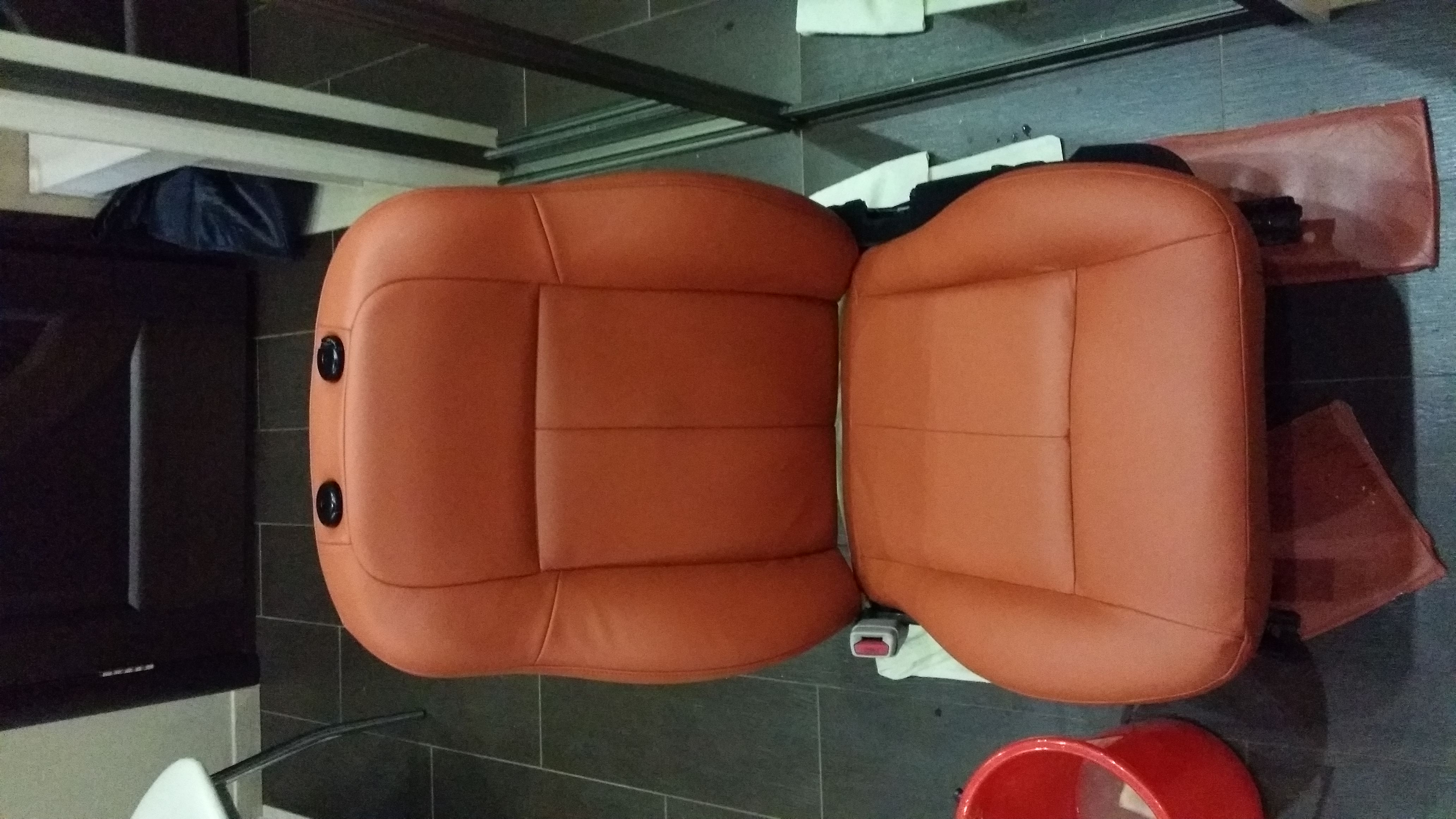

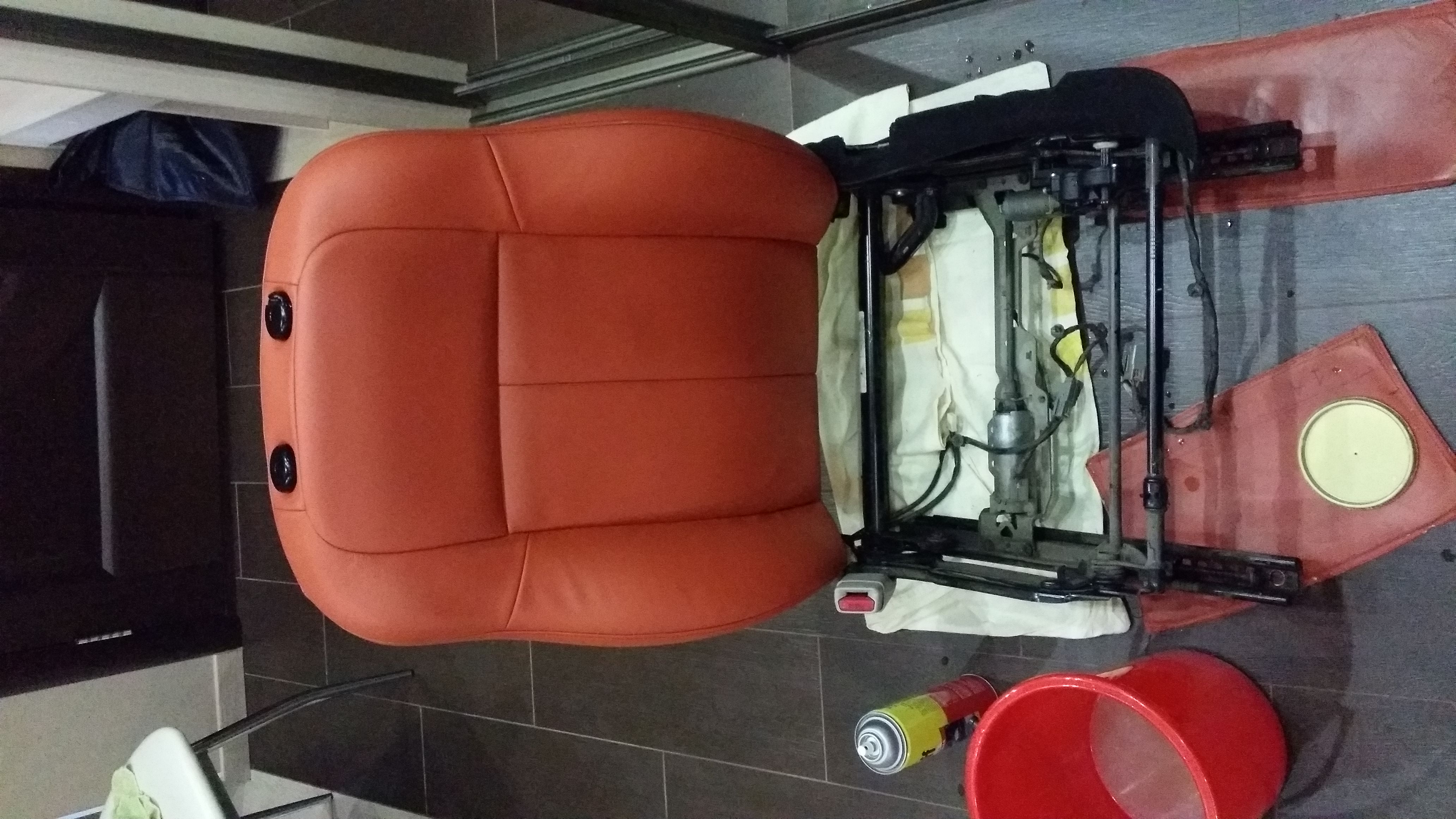

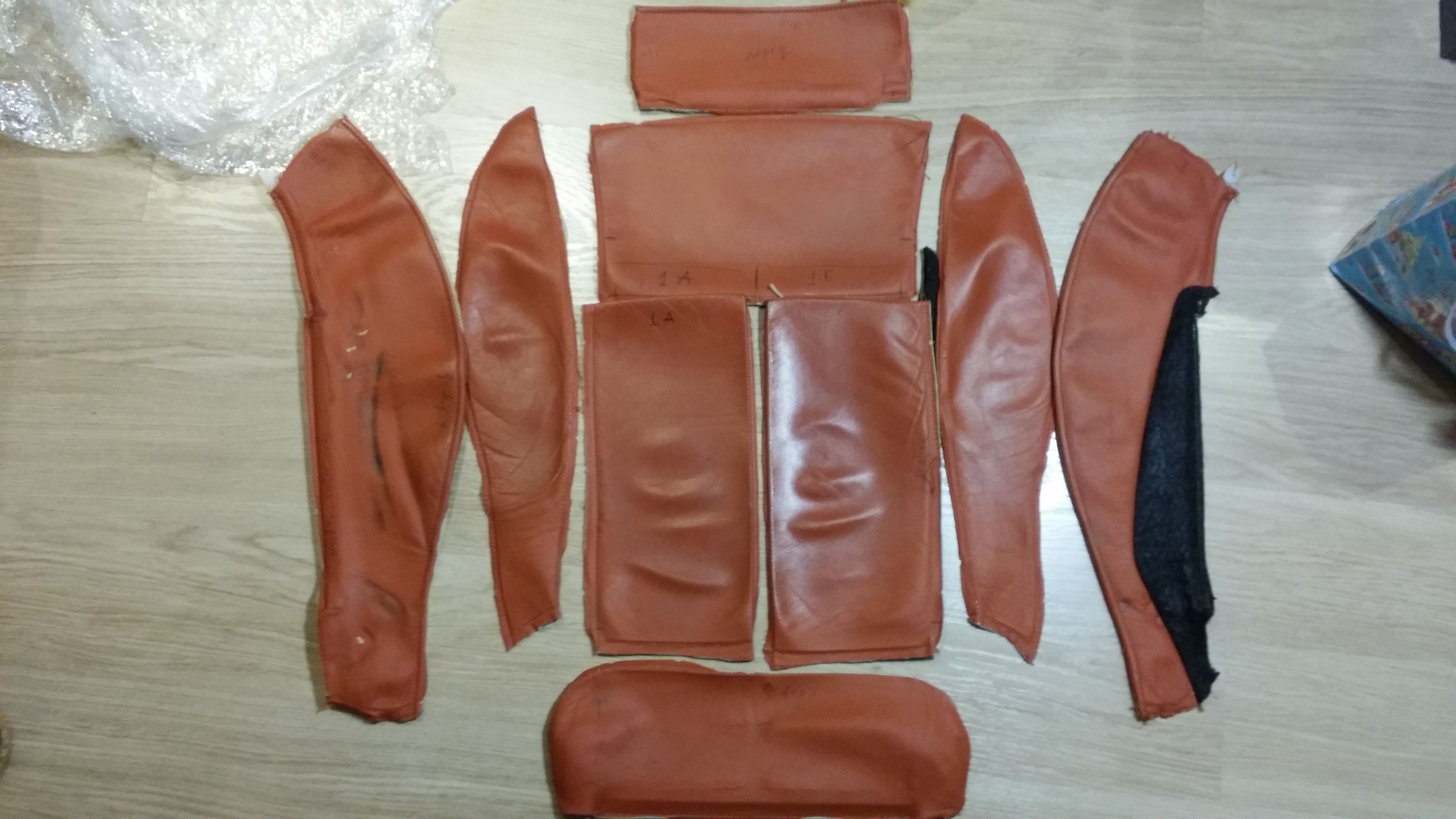

Как говориться "дело было вечером, делать было нечего", вот и подумал "а чего бы сидушку не перешить, старая уже не тот вид имеет относительно остальных и летом делая химию салона водительскую обошел стороной и вид был не самый шучший. Наличие уже готовой конечно облегченно жизнь, лекало сделал расшив сидение и понеслось крой и шитье. Кожа еще не улеглась и не проутюжил , так что еще не до кончается легла. Так же появился отличный повод снять сидение и отмыть что бы цвет не различался
Епть, загрузка фото не работает
Кстати много тут было сказано о цвете кожи , хочу внести ясность правильно этот цвет называть кирпичный (как в инфинити ) в реале он не такой броский, ну а цвето передача у телефона сами понимаете
Цвет верха и низа не отличается, просто так падает свет
Ну и так как люблю мягкие сидения добавил поролон
