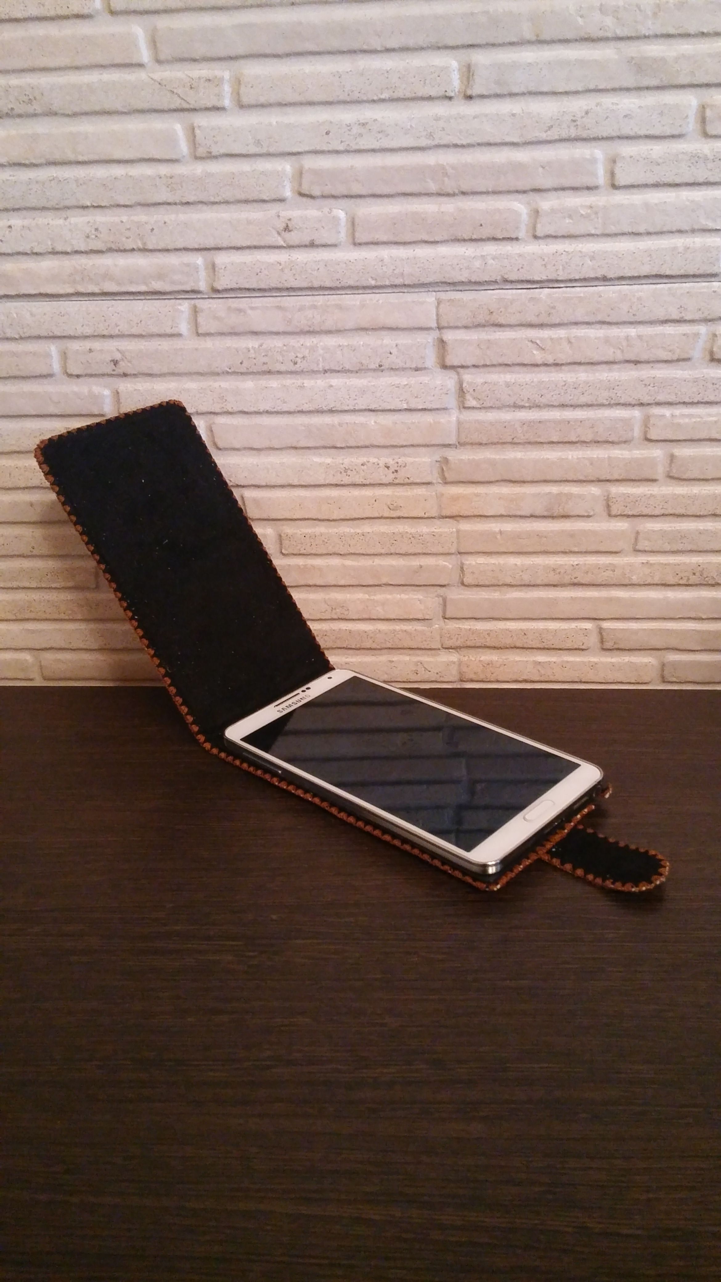

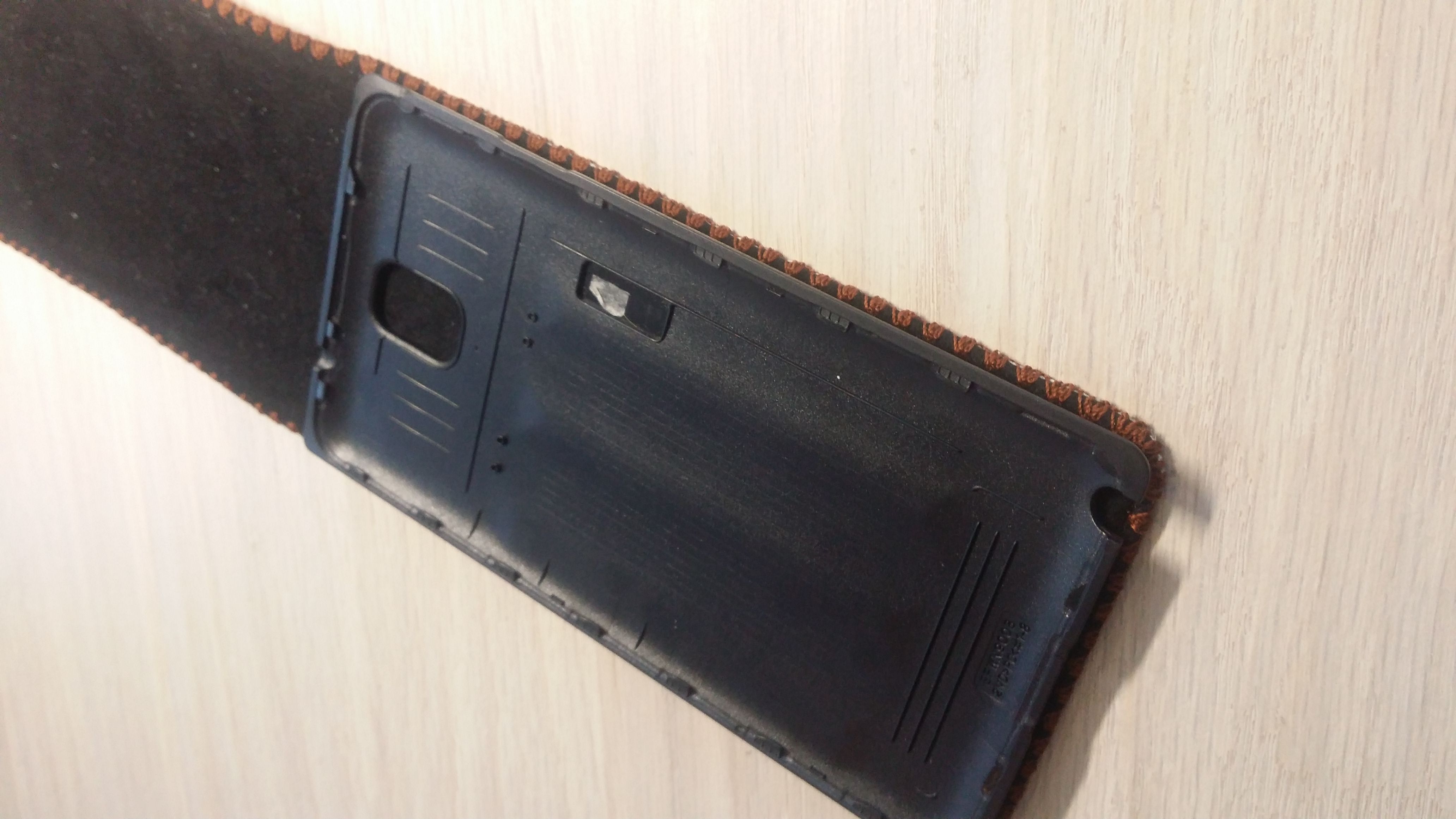

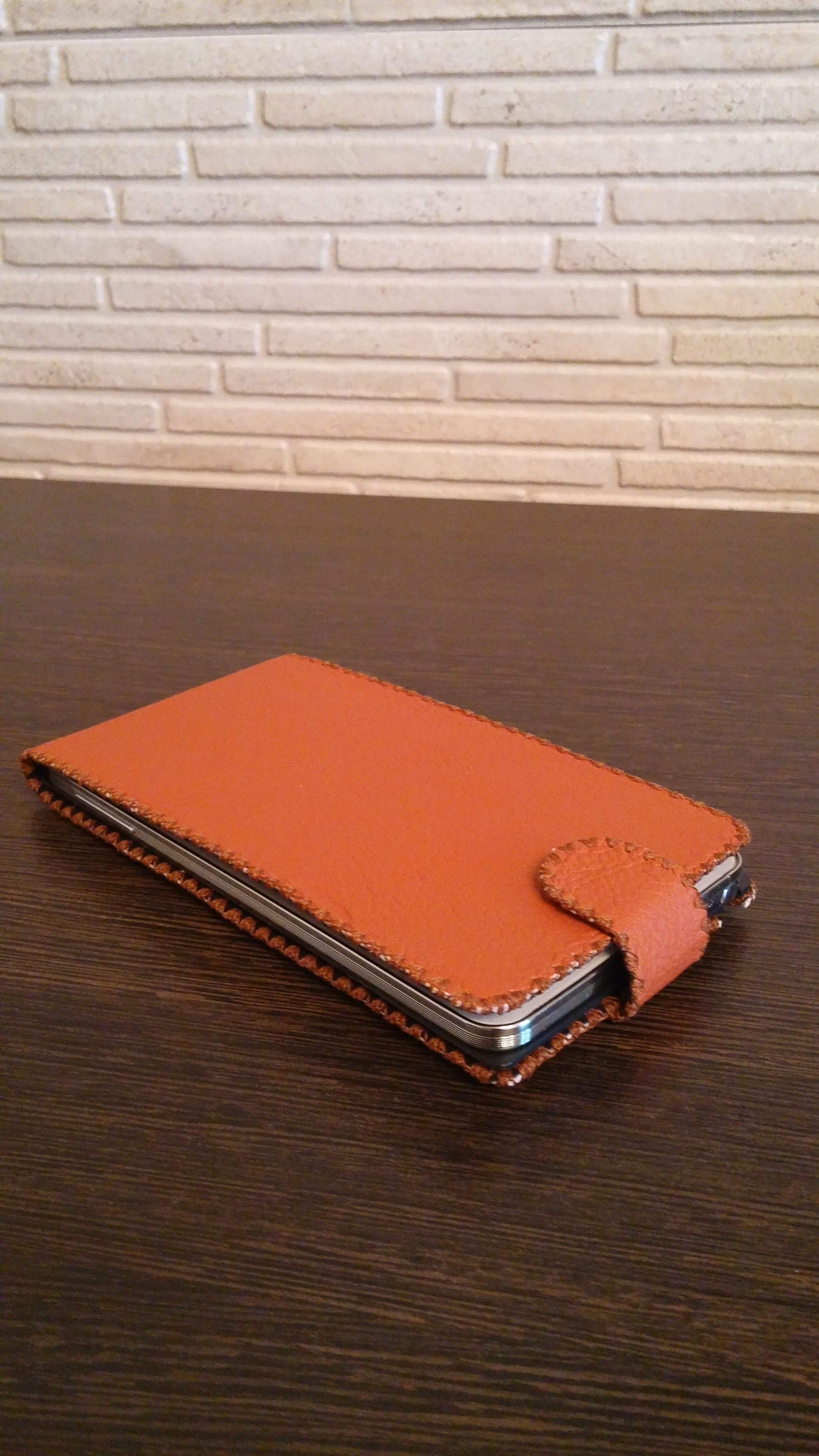

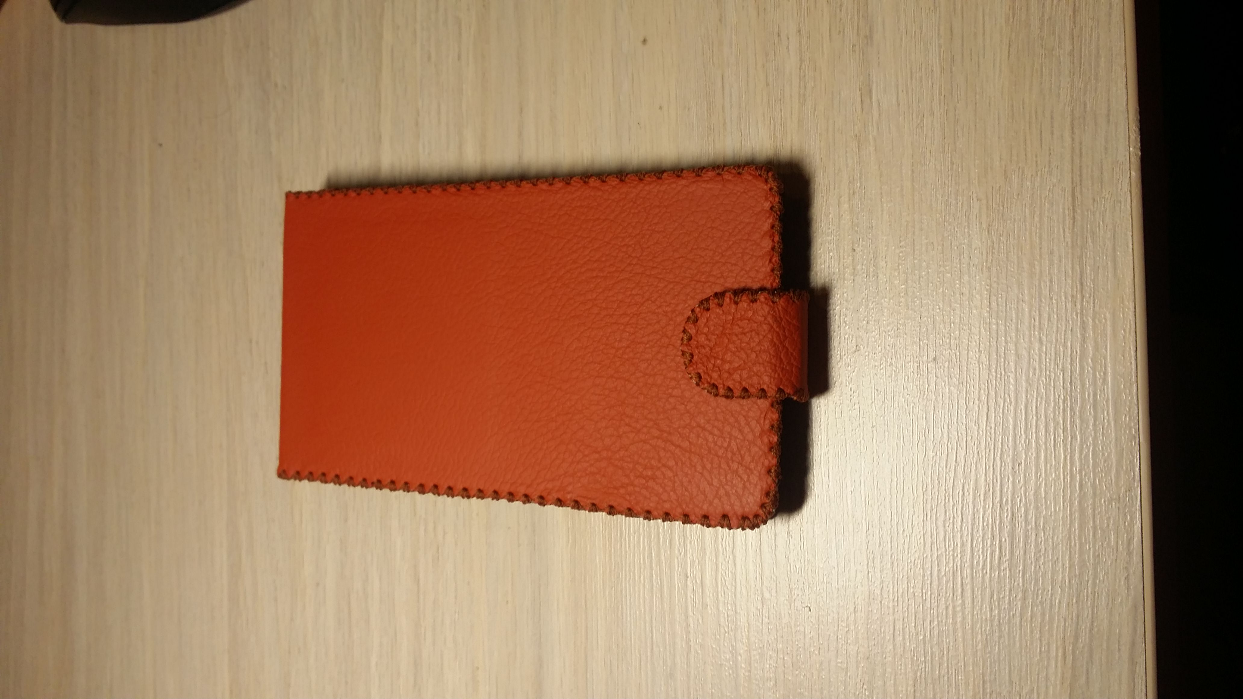

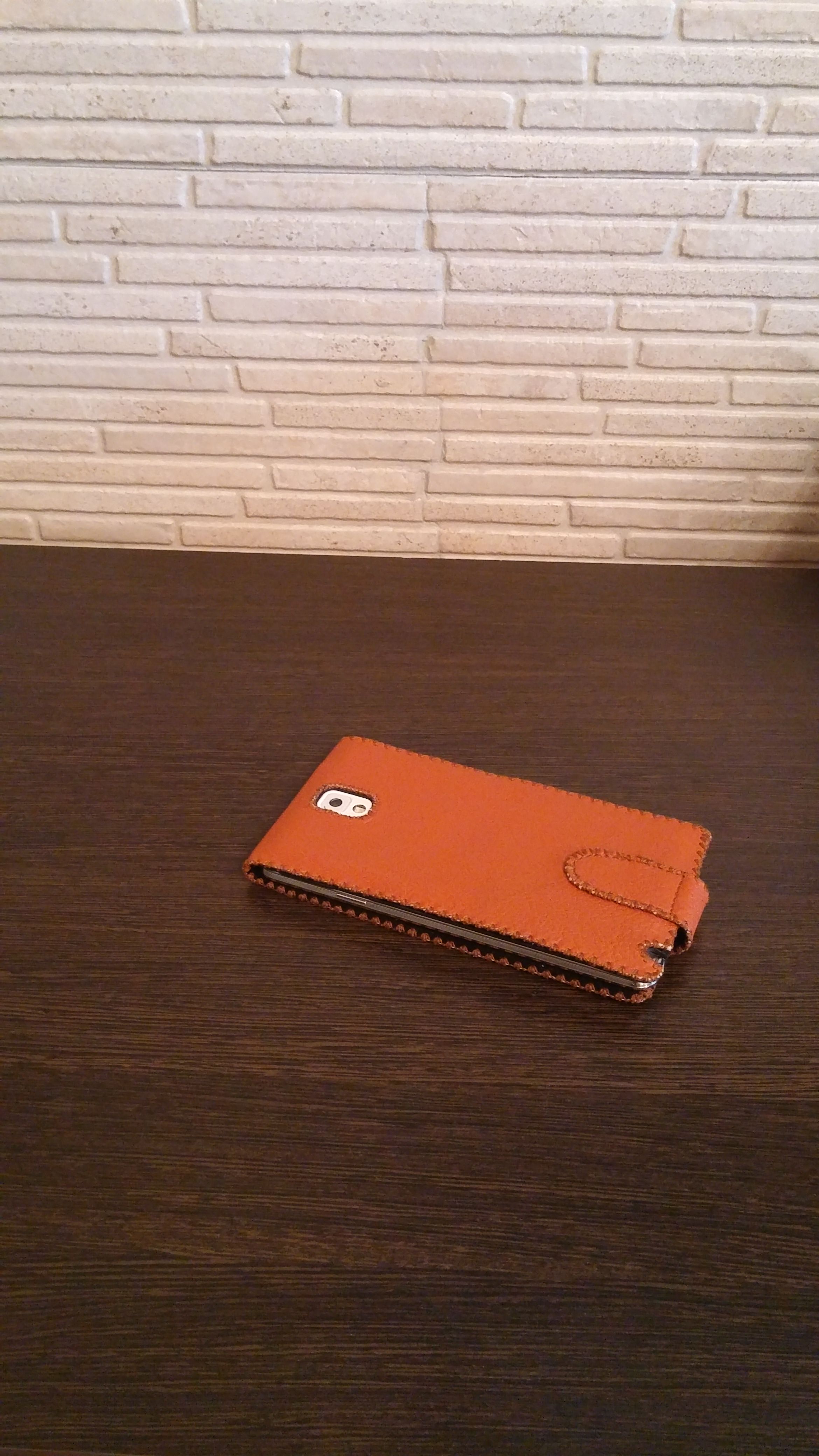

Решил матушке подарить телефон , ну и за одно чехол сделать
Вот что получилось
Рыжая кожа и черная алькантара, все по феншую))))

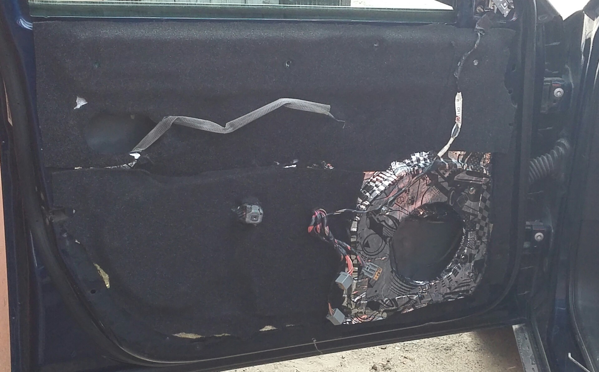

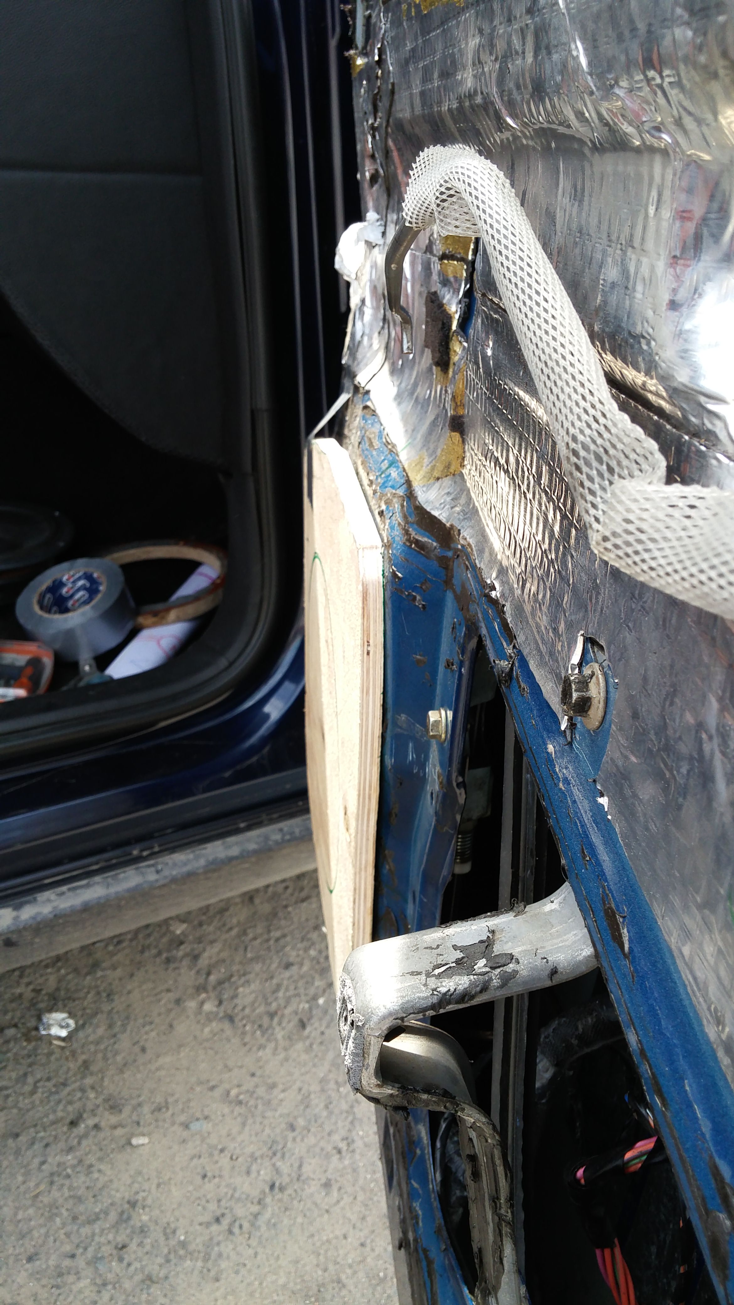

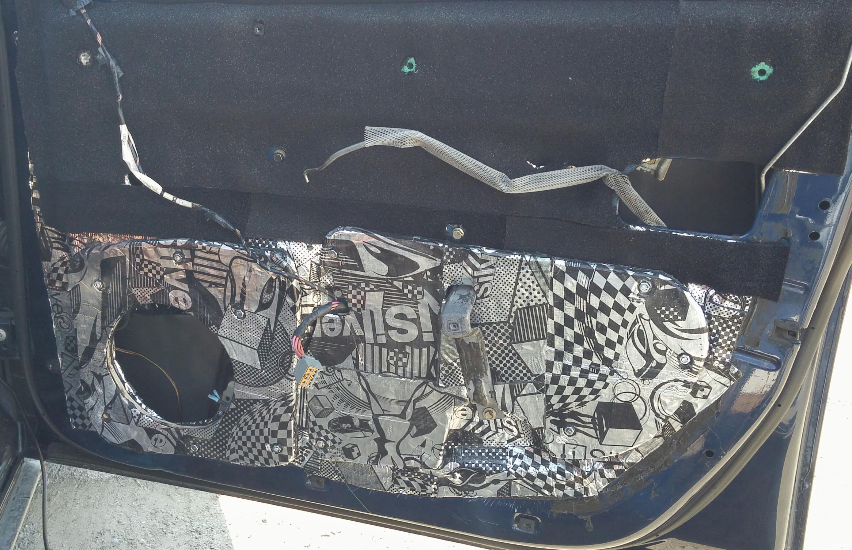

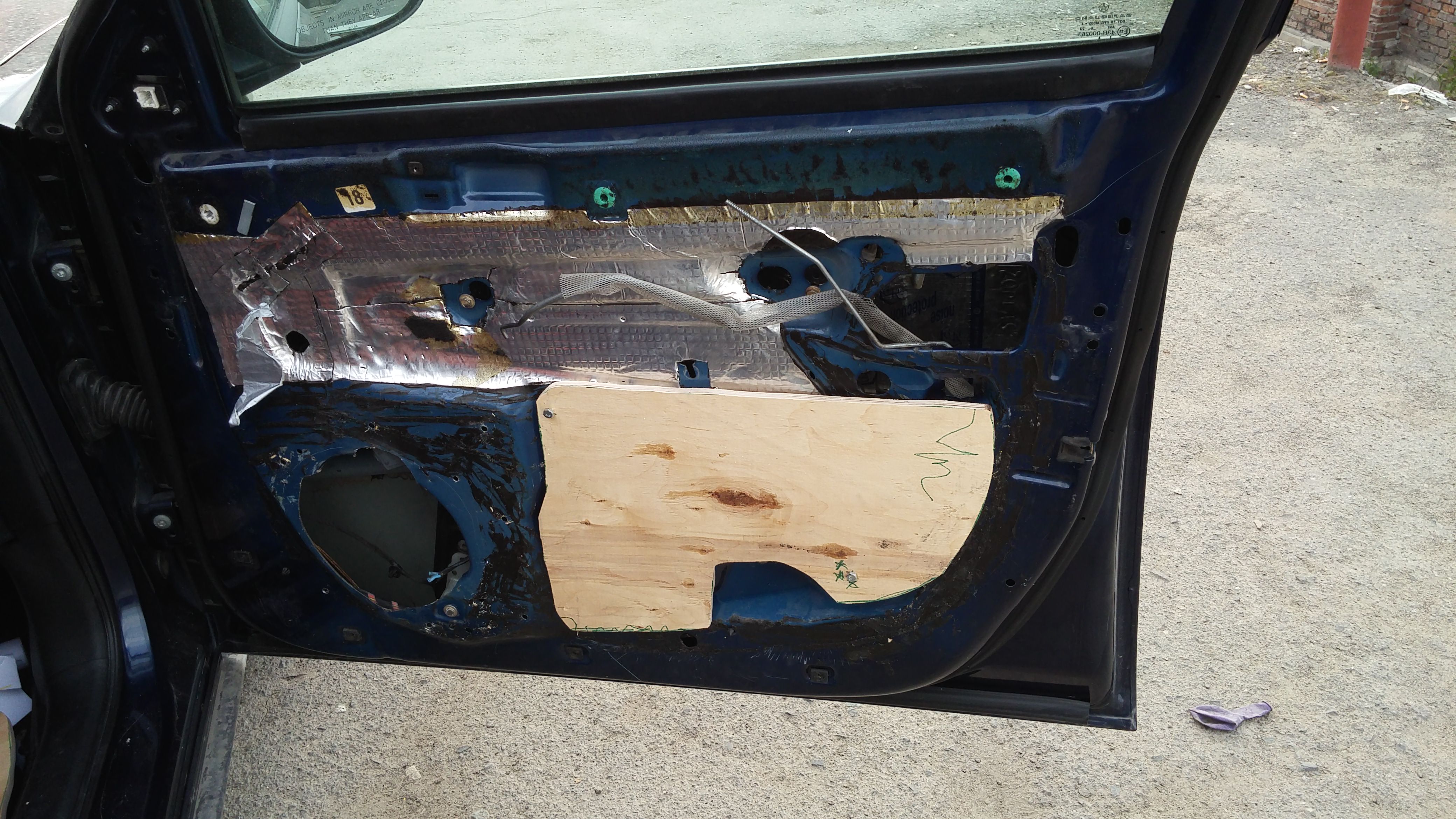

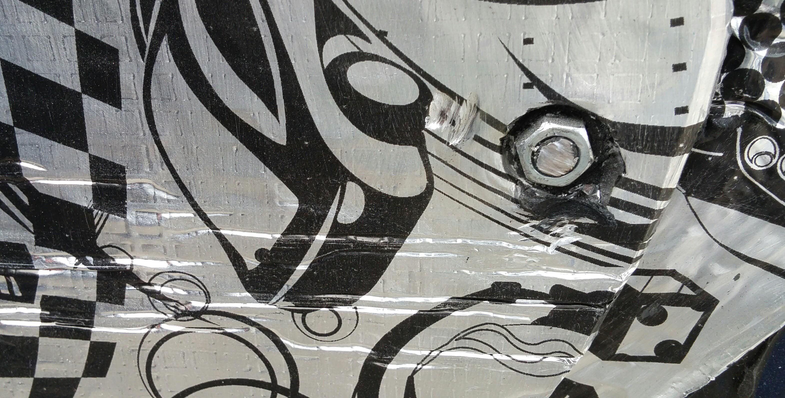

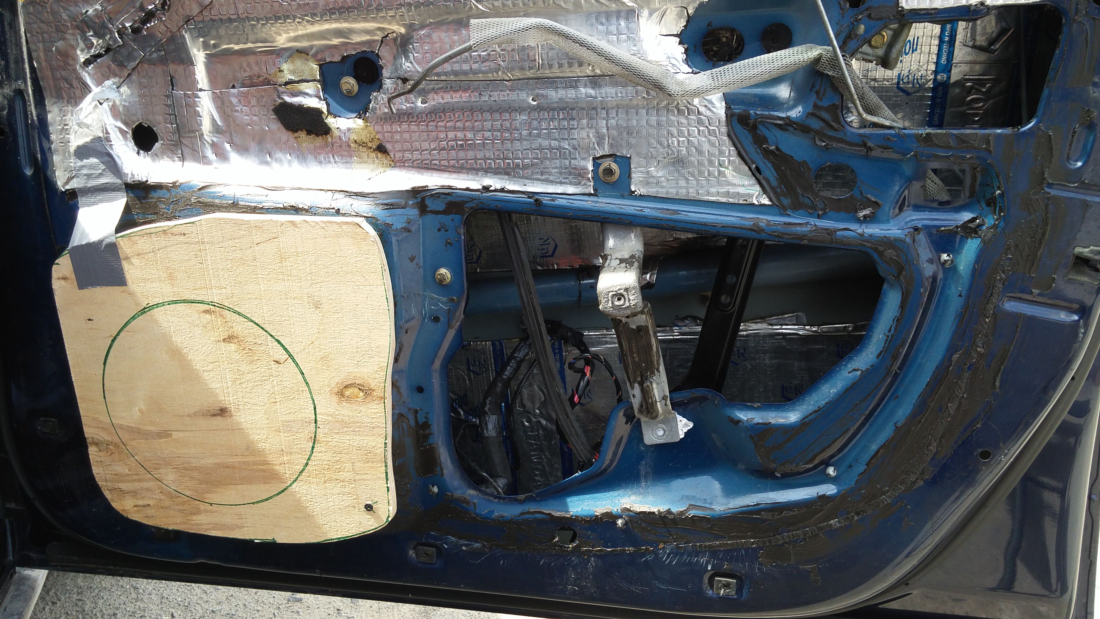

Не выдержала душа поэта, и решил таки, что не должна моя трех компанентка просто отлеживаться и решил что так же необходимо усилить двери, о этом тема и поднт.
Было принято решение о глухо шумке (в итоге шесть слоев на дверь и усилить двери фанерой.
Были исготовленны фанерные вставки из фанеры толщиной в сантиметр (выбрана данна толщина для того что бы дверь имела большую жесткость и обшивка встала максимально плотно).
Старая шумка была удалена, так была плохо сделана (вот и езди после этого в дорогущие ателье
Вставки стянул болтами и дверь получилась очень жесткой, а главное глухой. Использовал материалы: вибропласт, сплен, битопласт
Обшивка соответсвенно была так же наглухо прошумлена, как уже говорил задача была что бы обшивка легла на дверь очень плотно, данная цель была достигнута. У многих встанет вопрос зачем так сильно было усиливать, ответ прост мидбасы очень мощьные и когда были инсталированы 5 лет назад, то дверь подбрякивала даже с учетом того, что усили были выкручены почти на минимум, сечас де делаю поканалку на усилителях dls топовой линейки которые в два раза мощьнее тех которые были ранее, по этому все так и затеял. Из компанентов: аккустика dynaudio, усилители dls полная поканалка , саб hers, проводка чернофф топовая линейка

Sagradero,
В большенстве случаев конечно же усиливать дверь не нужно, нормальная шумка уберет все погрехи. Мои мидбасы изначально мощные и по хорошему нужно их ставить в закрытый ящик, но закрытый ящик засунуть в нашу дверь сложно. Вибропласт, сплен и битопласт сделают дверь тихой. Эффект от шумки значительный и разница огромная
