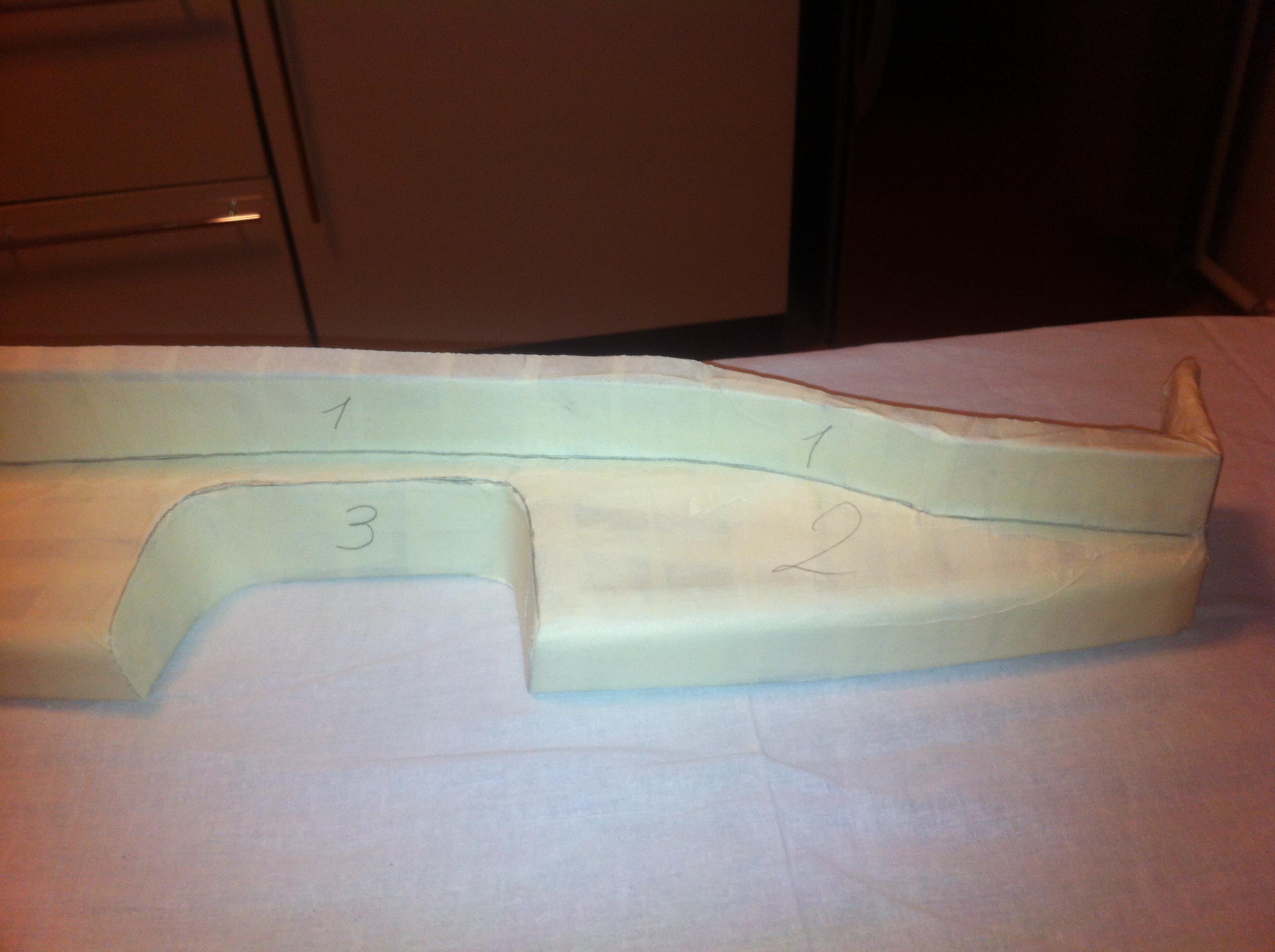

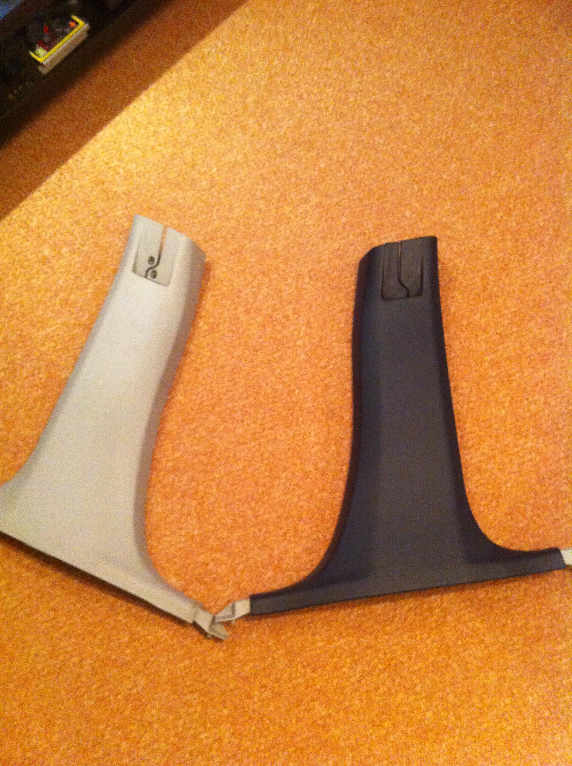

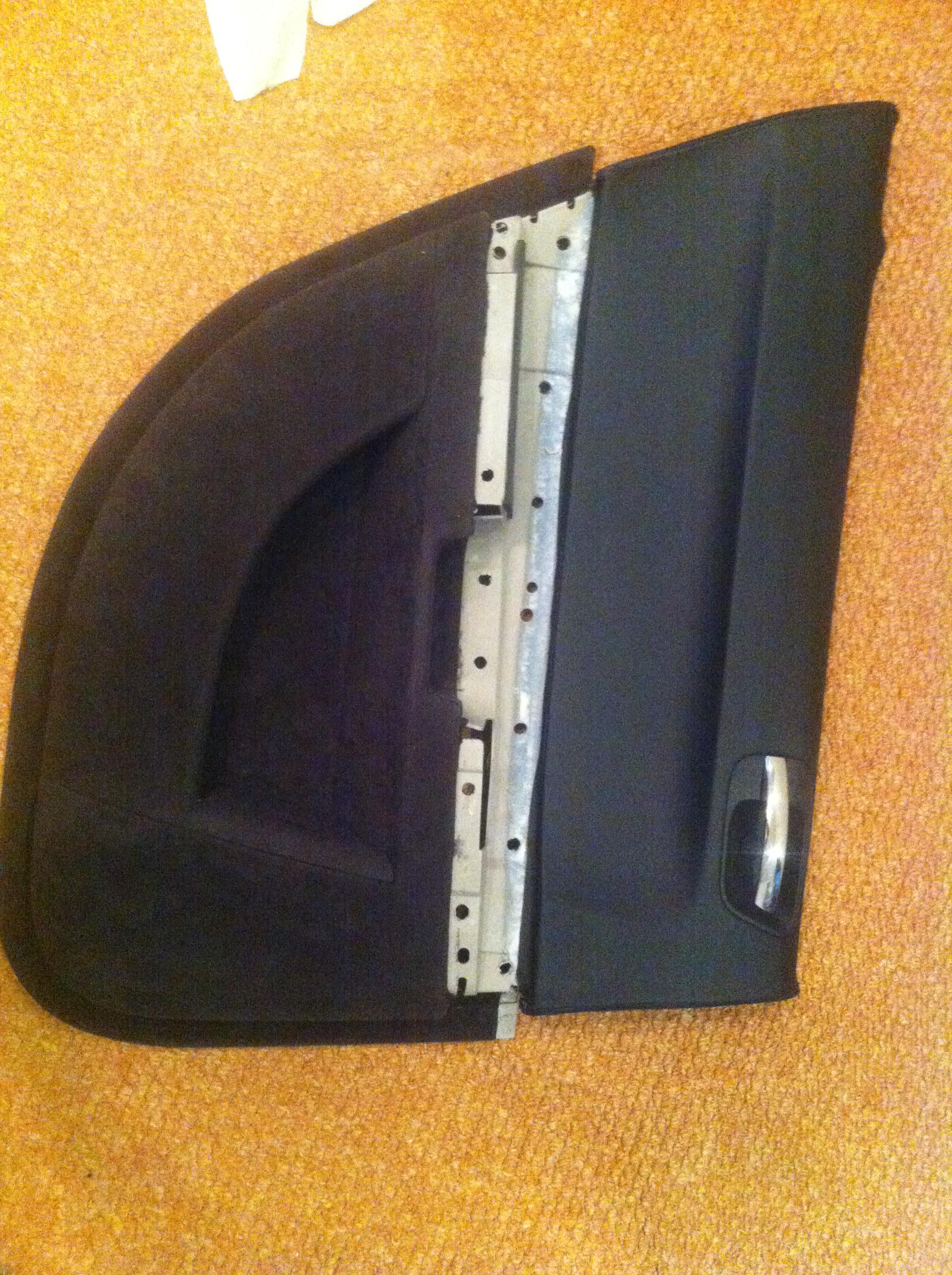

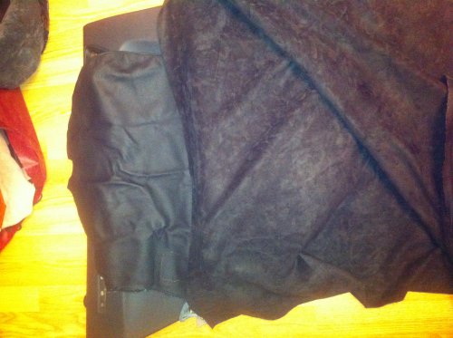

Друзья, хочу создать тему где все любители американского и иного автопрома смогут показать, что сделали сами в своем (чужом авто).
Для меня автомобиль и автотюнинг увлечения которому стараюсь уделить свободное время (к сожалению его крайне мало). Выкладывать все доработки своего авто не буду, так как основная часть выполнена в проф ателье правильными руками. Все что сделал сам и что только начал делать выставляю на общее обозрение и критику (к которое отношусь положительно). Сейчас обнаружил только несколько фото того, но сегодня завтра сделаю снимки моих "работ".

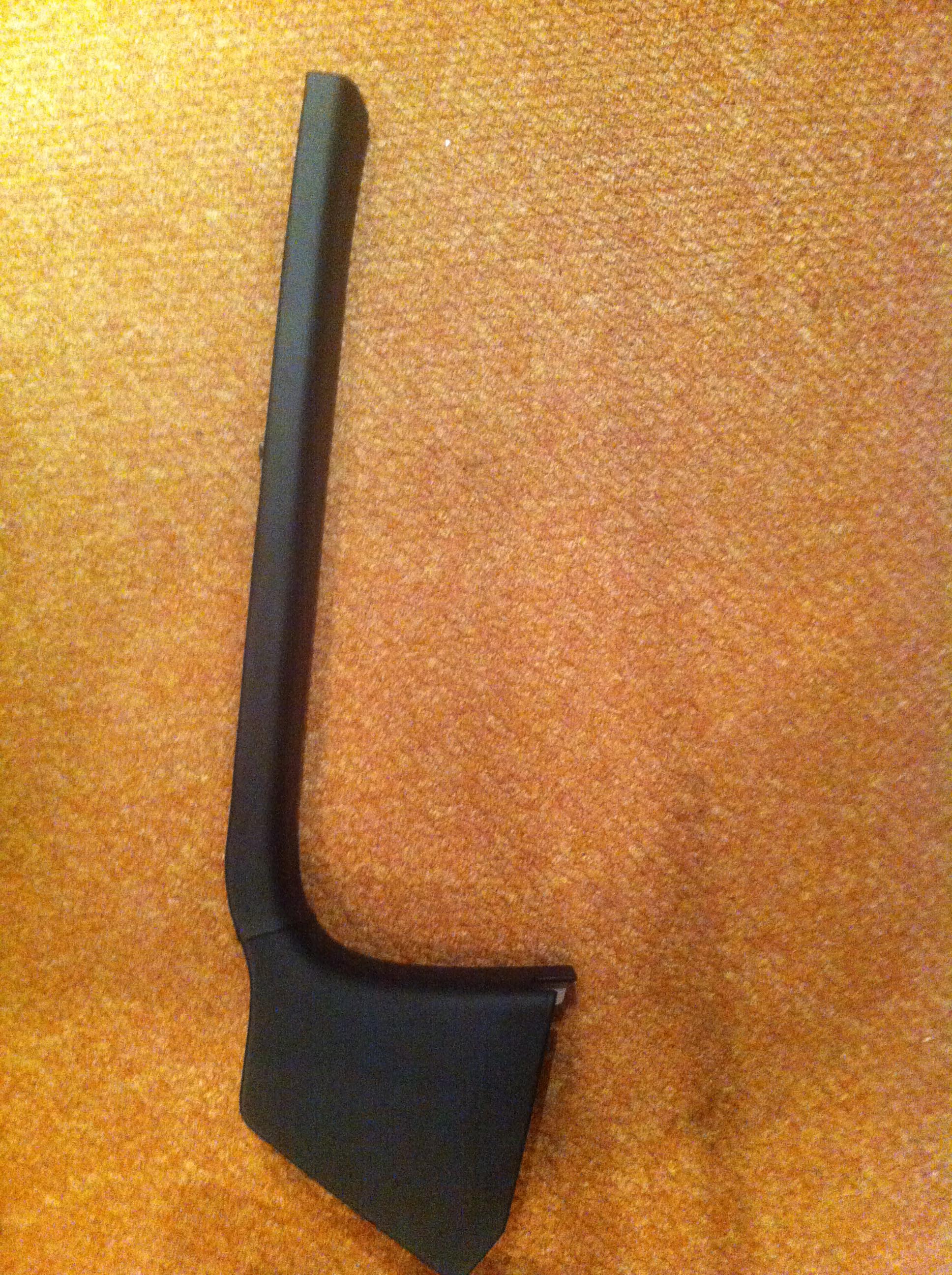

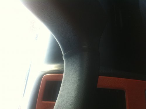

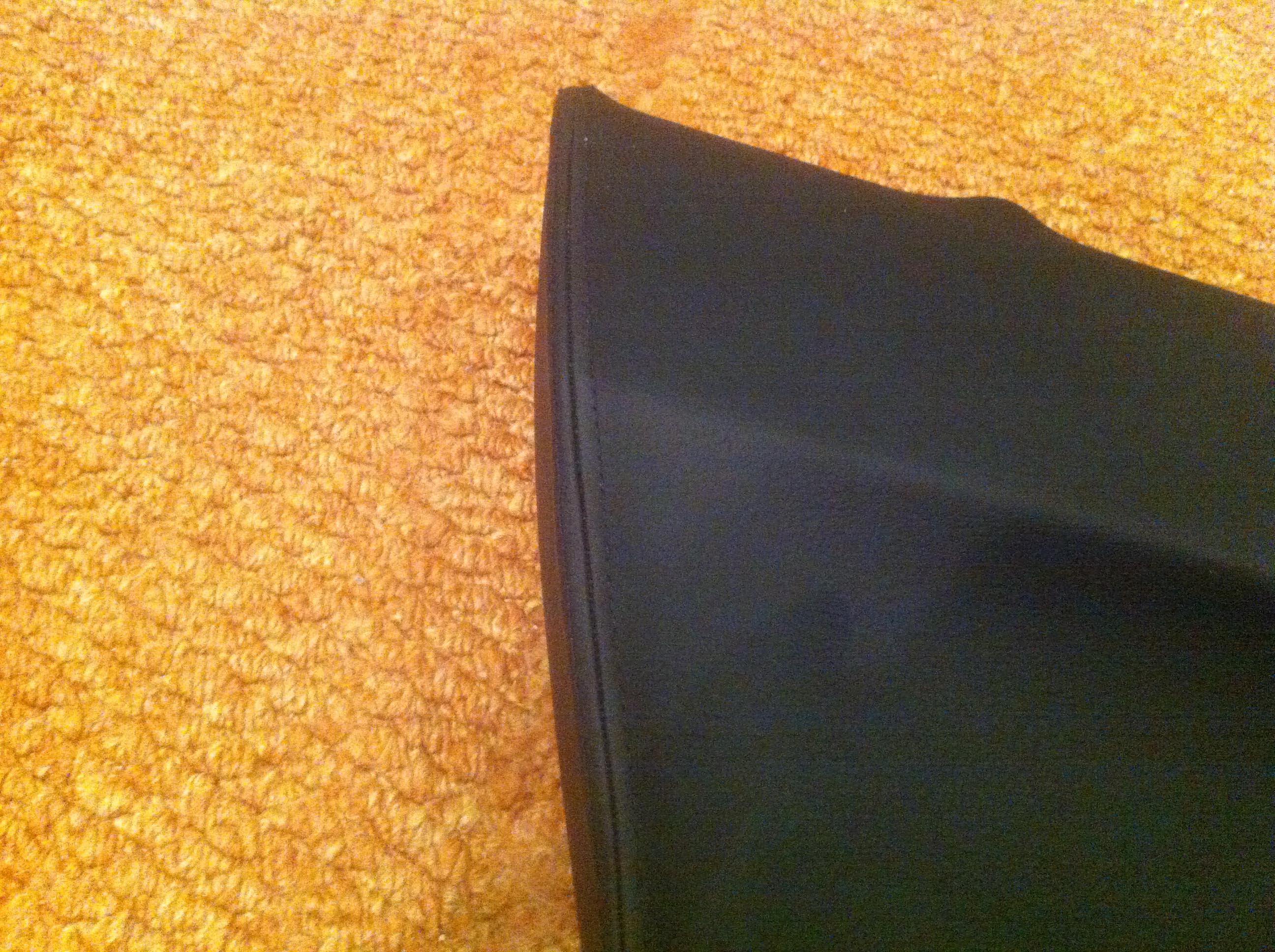

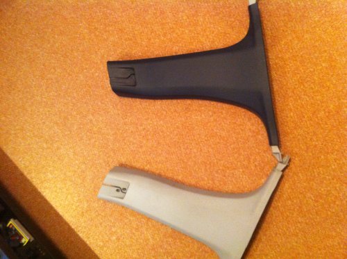

этот элемент я перетягивал кожей, причем данный элемент выполнен без швов, что мне нравится больше, но сложные элементы не возможно выполнить без швов, кожа тянется в разумных приделах (при нагревании), а алькантара (замша) практически не тянется.

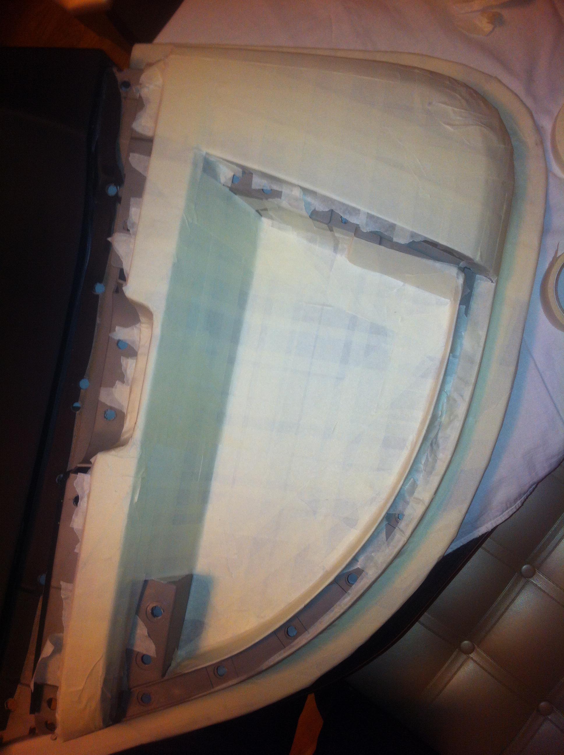

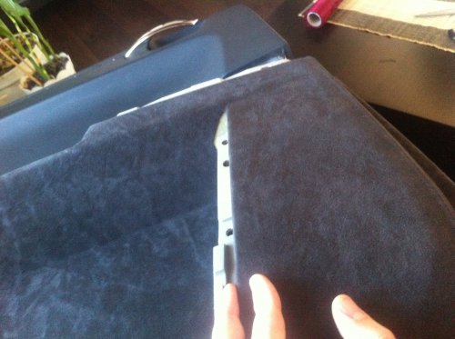

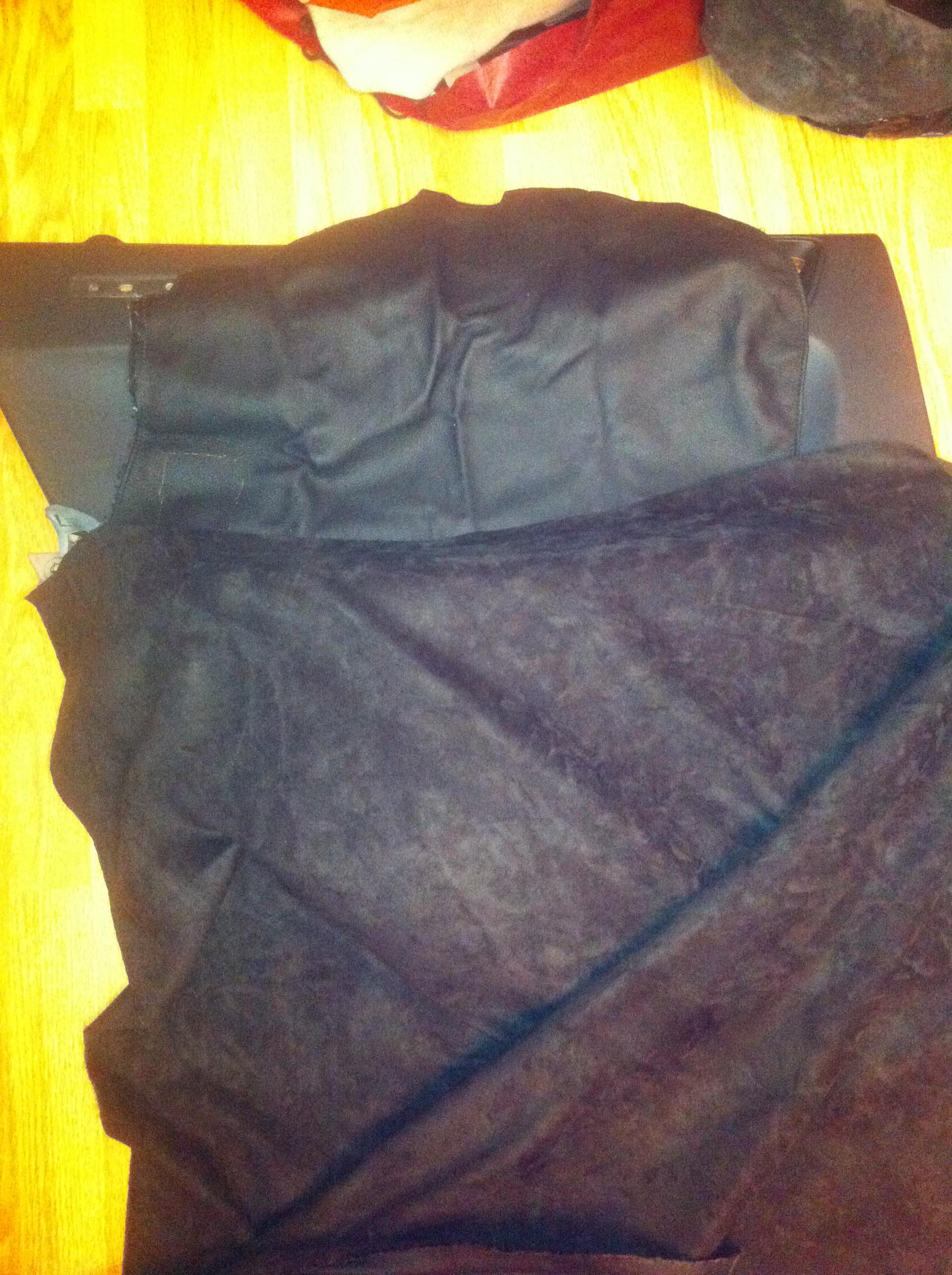

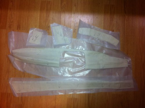

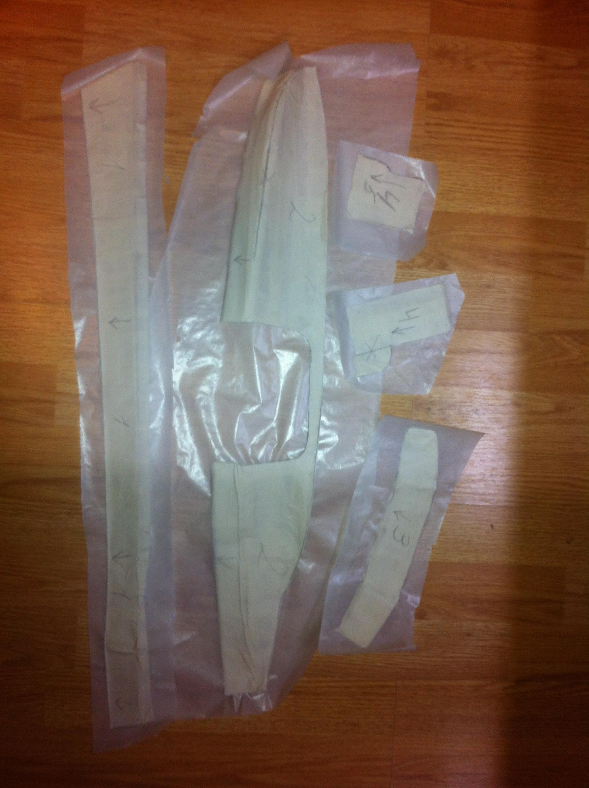

вчера начал подготовку дверей к перетяжке, кожа и алькантара закуплены и ждут своего часа, пока только начал снимать лекало леколо еще не "допилены" так что не стоит обращать внимание.
в итоге в автомобиле будет три цвета отделки, черный (все пластиковые элементы, торпедо, верх двери), оранжевый (потолок алькантара, сиденья, консоль майфуна), коричневая алькантара (низ двери, верх двери черная кожа). фотал на телефон так что качество ужасное, но смотрится в жизни очень красиво и дорого

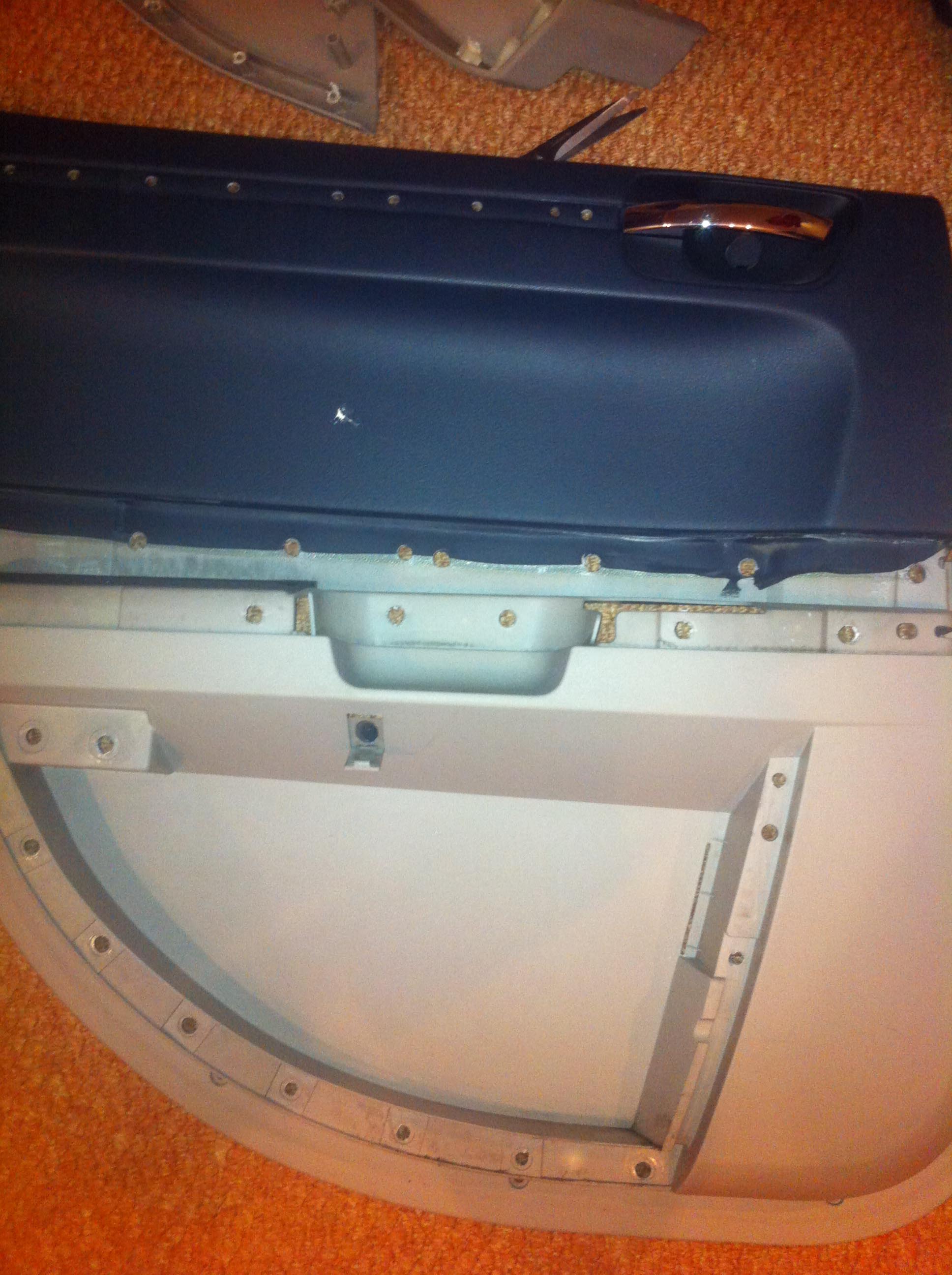

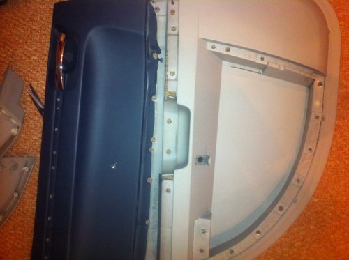

обшивка двери в разобранном виде

bearman,ох и намучаешься ты со сборкой карт! Кожа увеличивает зазоры, нужно думать будет где что убрать!

никаких мук, я предварительно общался с мастером который мне перешивал салон, мне подробно объяснили где и что делать (это было давненько), после этого я уже сам перетянул кучу деталей в автомобиле (пластиковые элементы отделки), на самом деле все не так сложно, главное не спешить и думать когда что-то делаешь.

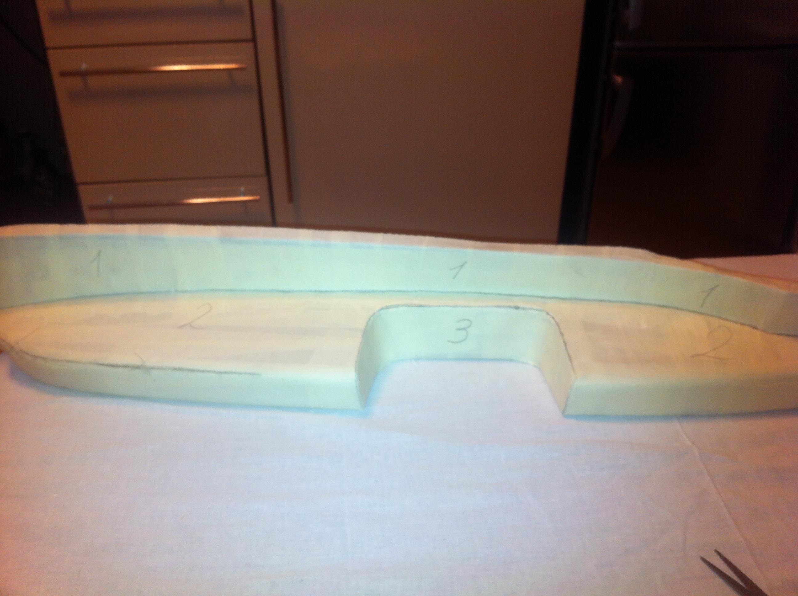

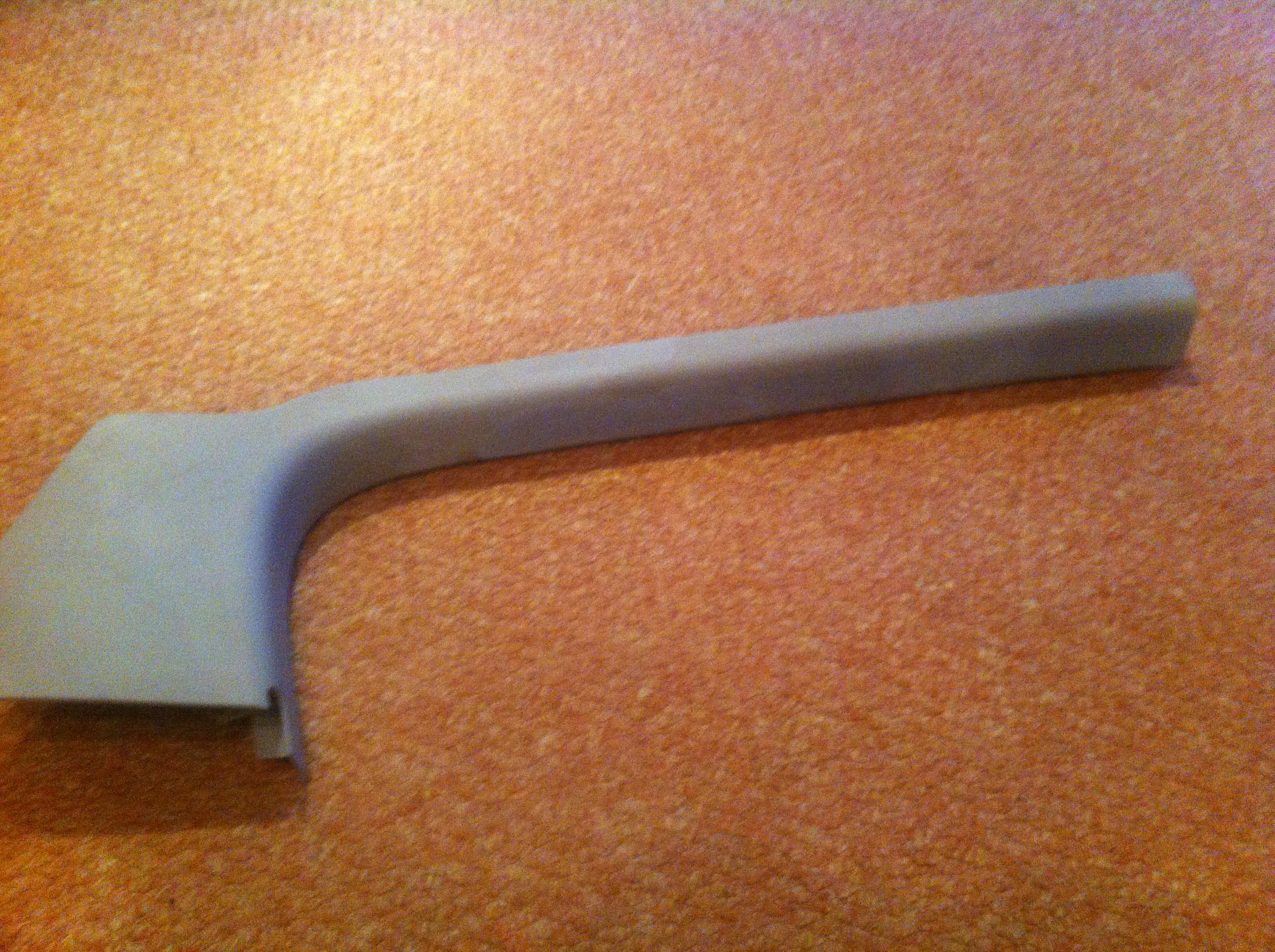

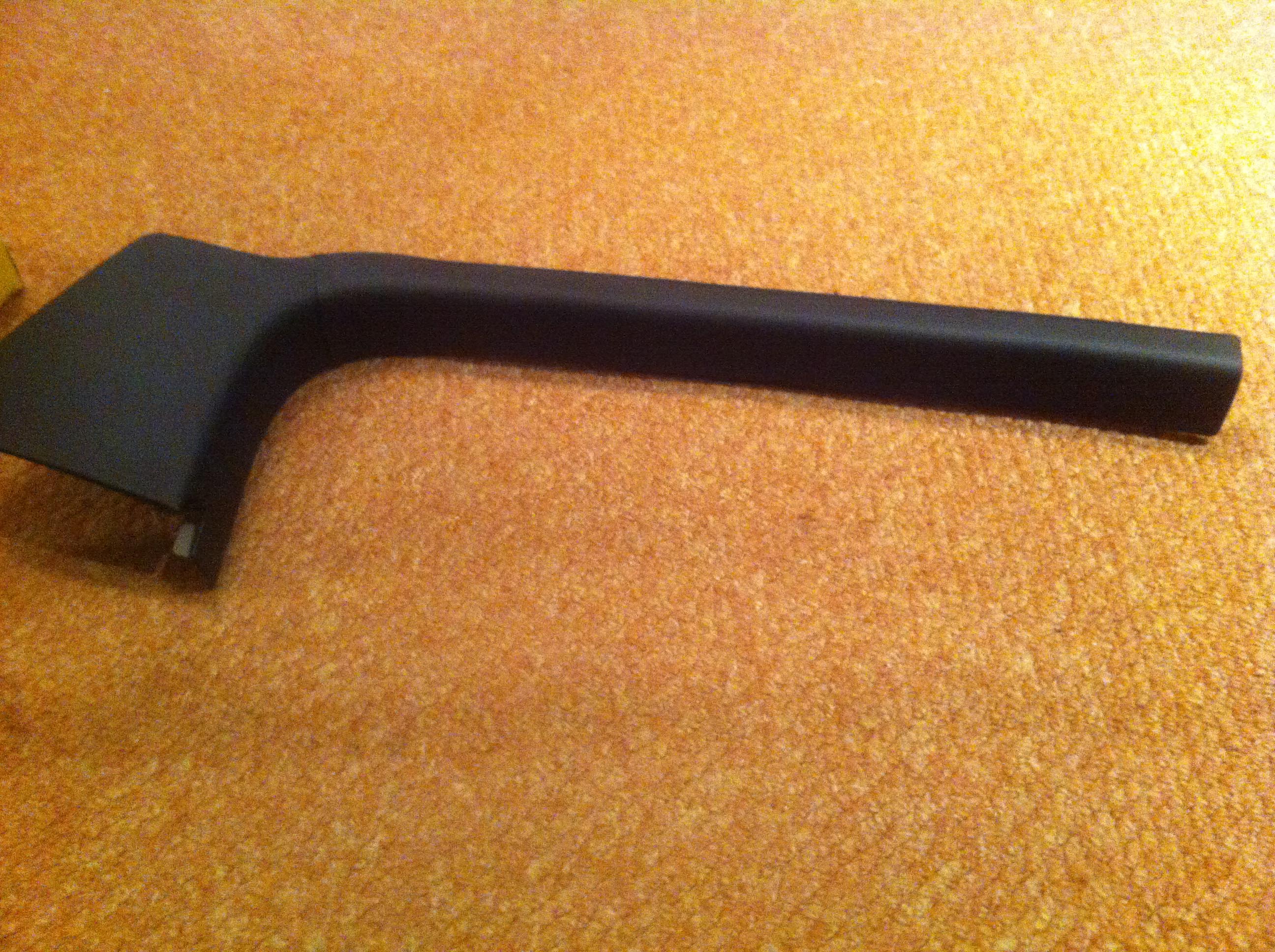

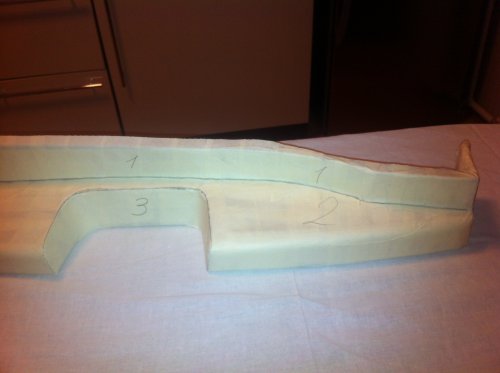

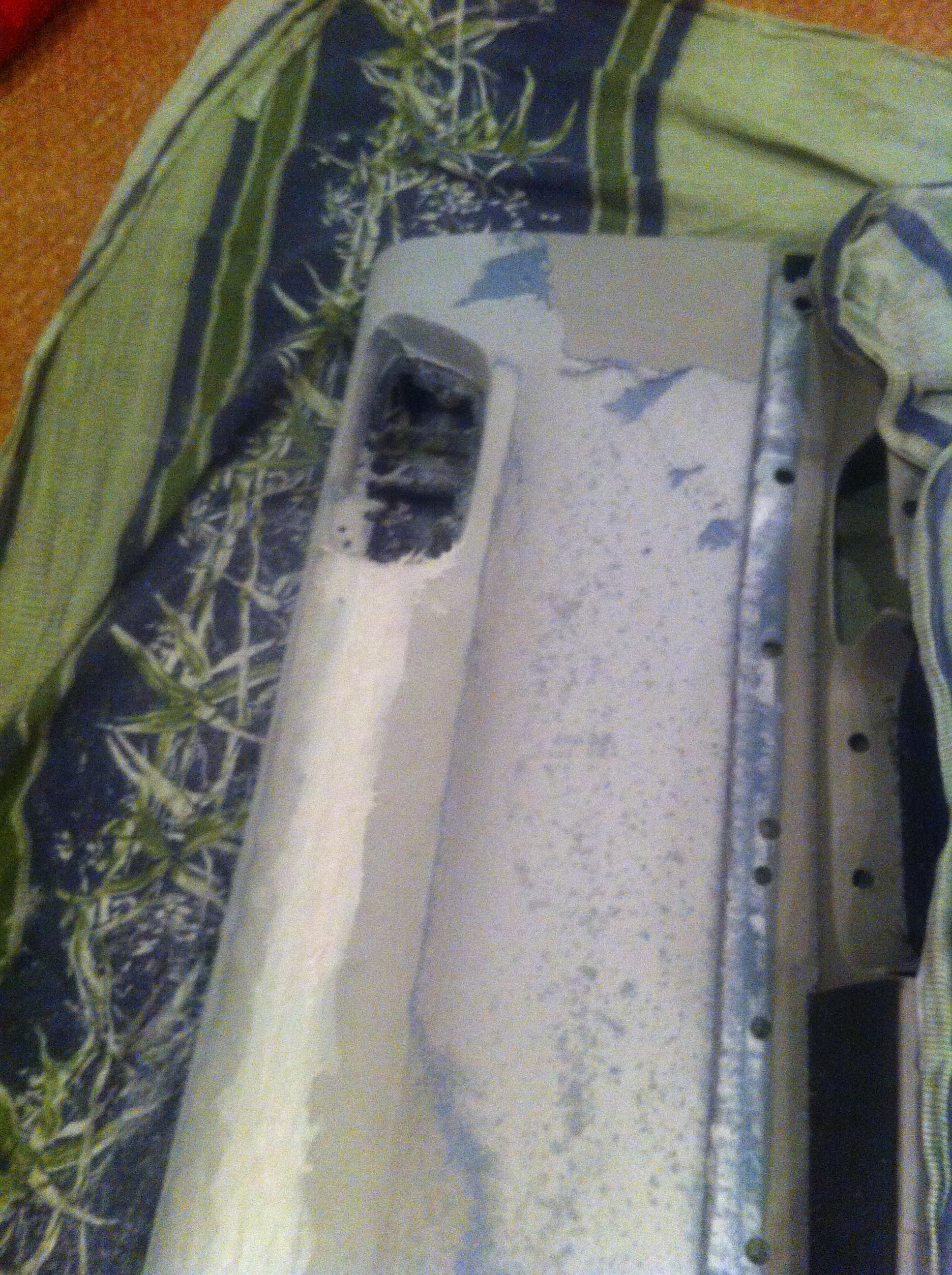

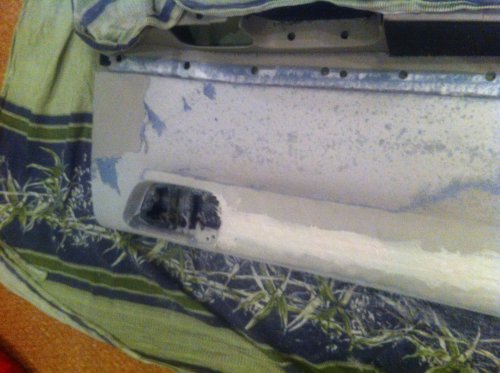

Напильник, не много шпатлевки, раскрой, кожа и было стало
26 ноября 2012 11:27
Сообщений: 2683

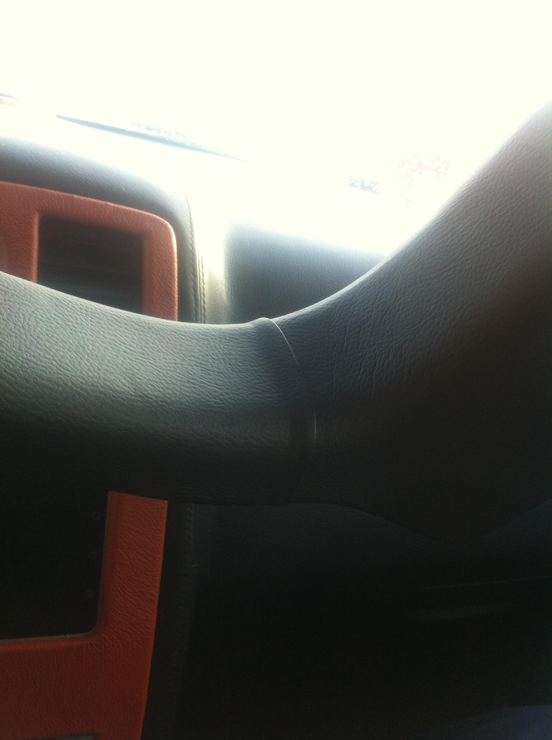

bearman,ты стык покажи поближе! который на изгибе

Цитата: Smerch
Ок, сегодня фото сделаю вечером. Там шва нет, элемент сделан таким образом, что бы часть кожи можно было заменить без удаления кожи со всего элемента. Сам понимаешь каблуками кожу разодрать не проблема, а перешивать каждый раз замучаешься (совсем не практично этот элемент кожей тянуть), а так поменял часть и опять счастье) (та часть где раньше ребра были, продолговатая).

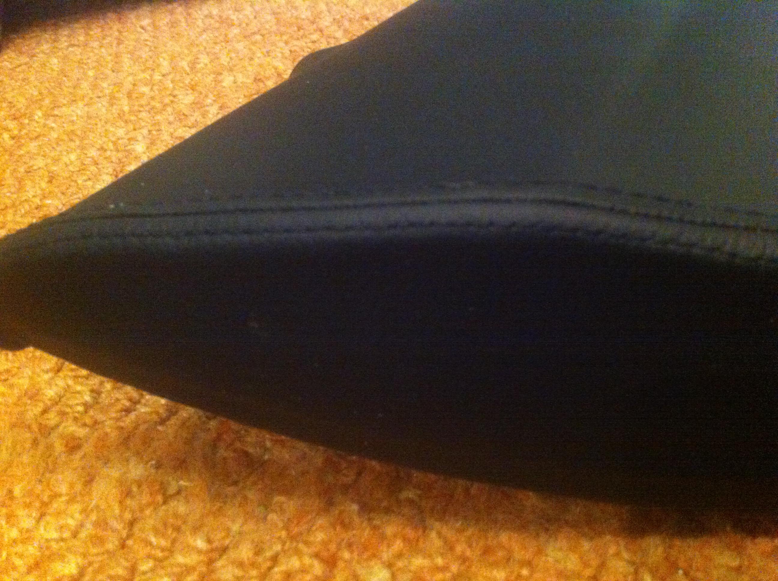

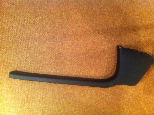

Цитата: Smerch
27 ноября 2012 11:14
Сообщений: 2683
bearman,это ты что в нахлест наклеил?
bearman
27 ноября 2012 11:19
Сообщений: 802
Город: Новосибирск
Машина: 300
Регистрация: 13.03.2012
Цитата: Smerch
Да , только нужно предварительно кожу нагреть, подвернуть (полоской), проклеить (где подвернул) и придавить, что бы зафиксировать форму, а потом уже клеить на второй элемент кожи. Тогда красиво будет смотреться.
27 ноября 2012 11:21
Сообщений: 2683
bearman,ясно, ну вроде так не плохо! показывай остальные !! мне интересно как ты сделаешь пластик под сидением он весьма сложной формы там уже таким макаром врят ли получится !?!

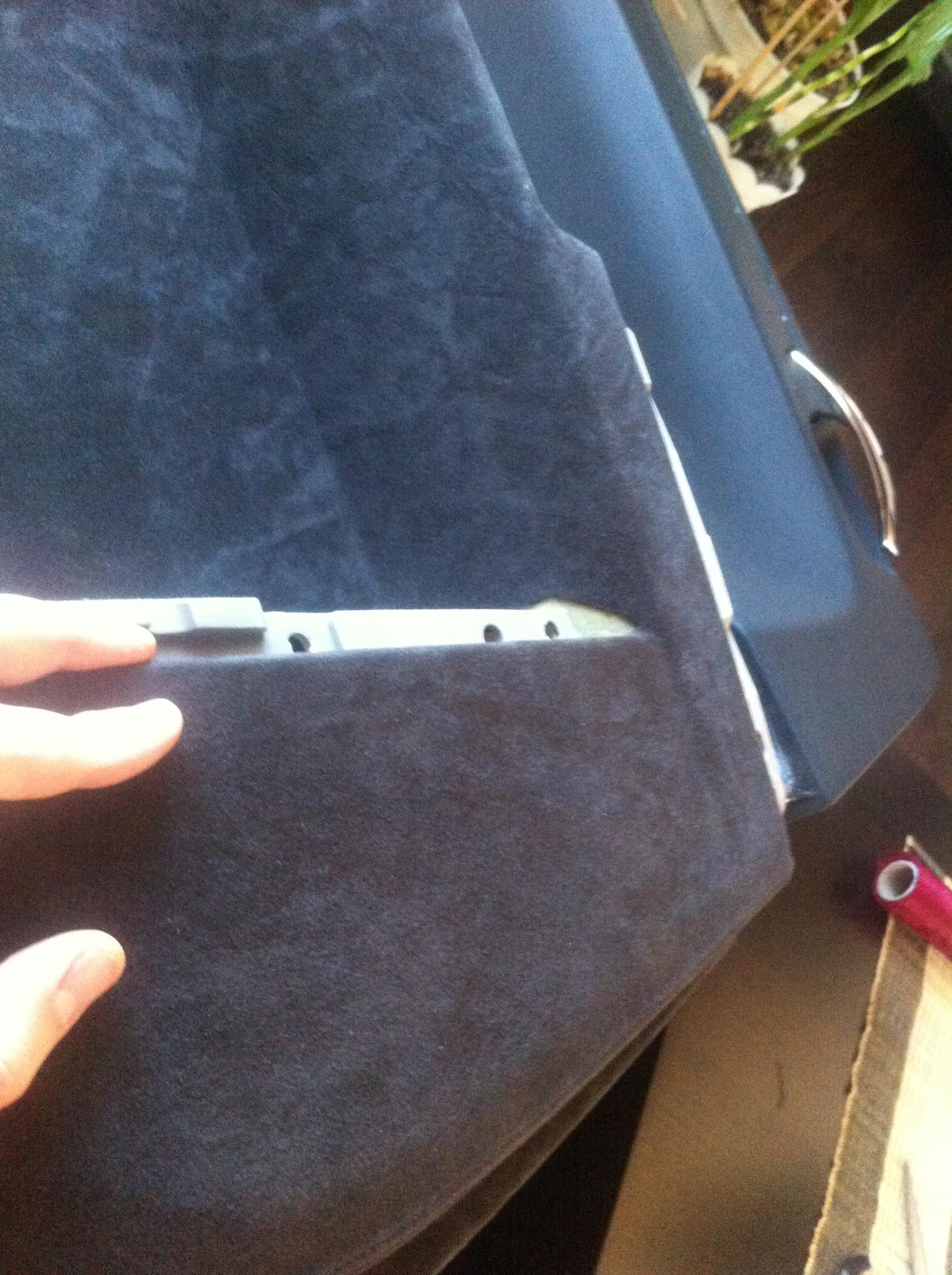

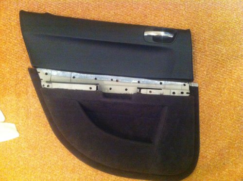

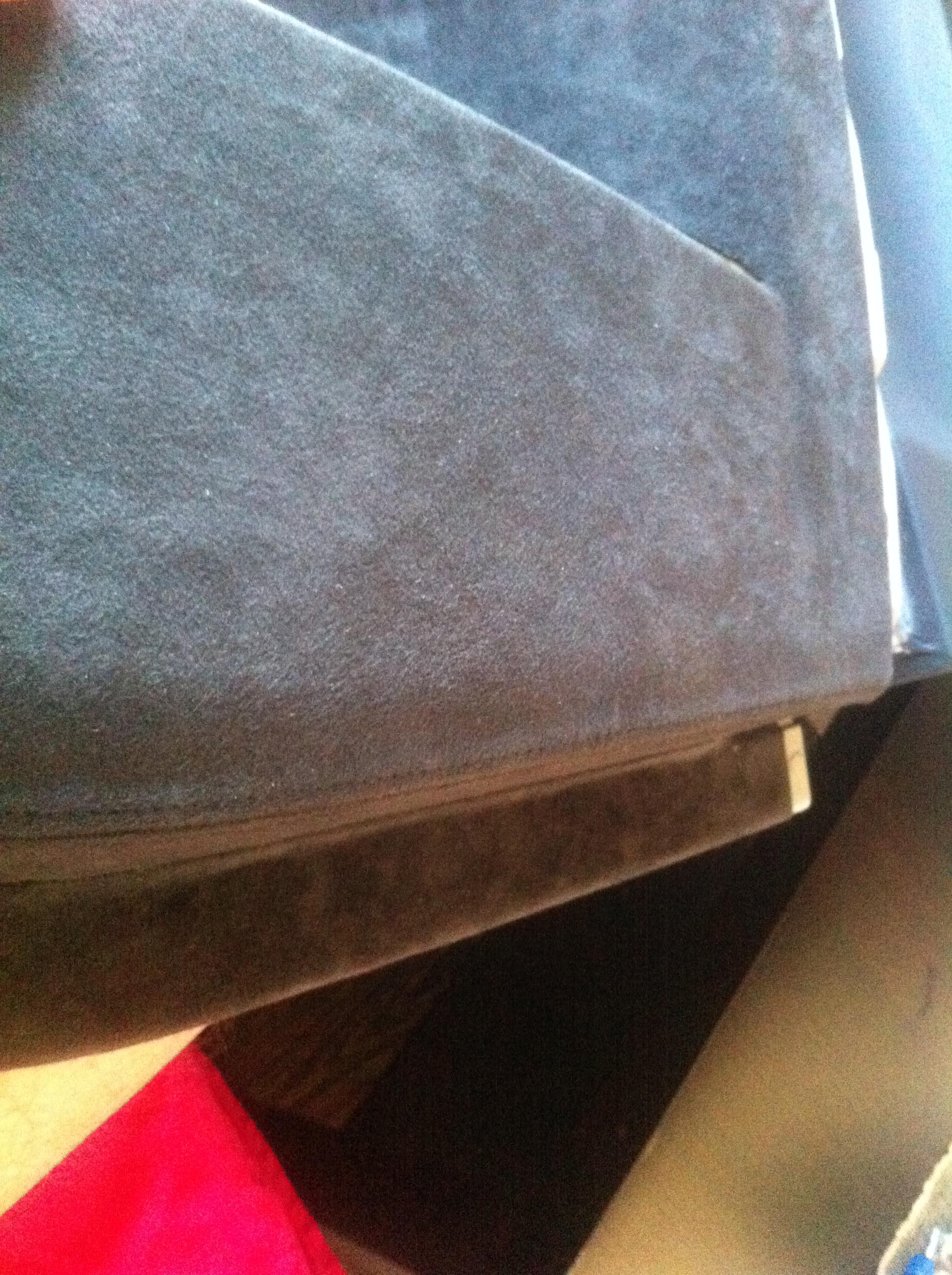

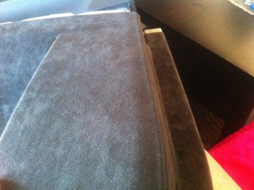

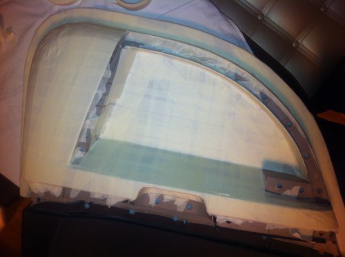

Нашел не много времени и в праздники занимался дверью. Для этого приобрел швейную машину и научился шить (сам в шоке). Есть по мелочи косячки (первый блин), но если пальцем не показать врятли кто заметит). Фото выкладываю поэтапно.
извиняюсь за качество фото, фотал на телефон + темно было

bearman,
ничтяк, алькантара?
bearman
14 января 2013 13:23
Сообщений: 802
Город: Новосибирск
Машина: 300
artur_013
ага, низ ей сделал, она очень приятная на ощупь.
Раньше все кто в машину садились потолок гладили, теперь видимо еще и двери будут гладить)

Цитата: Межик
Межик
Не боги горшки обжигают )
14 января 2013 13:42
Сообщений: 2683
bearman,не практично! всю пыль и грязь будет вбирать через пол года будет непотребный вид! А так повторюсь руки растут откуда надо! Успехов в продолжении!

Цитата: Smerch
Спасибо.
Если надоест , то в кожу перешью)
Лекало есть, машинка есть, так что не проблема)
