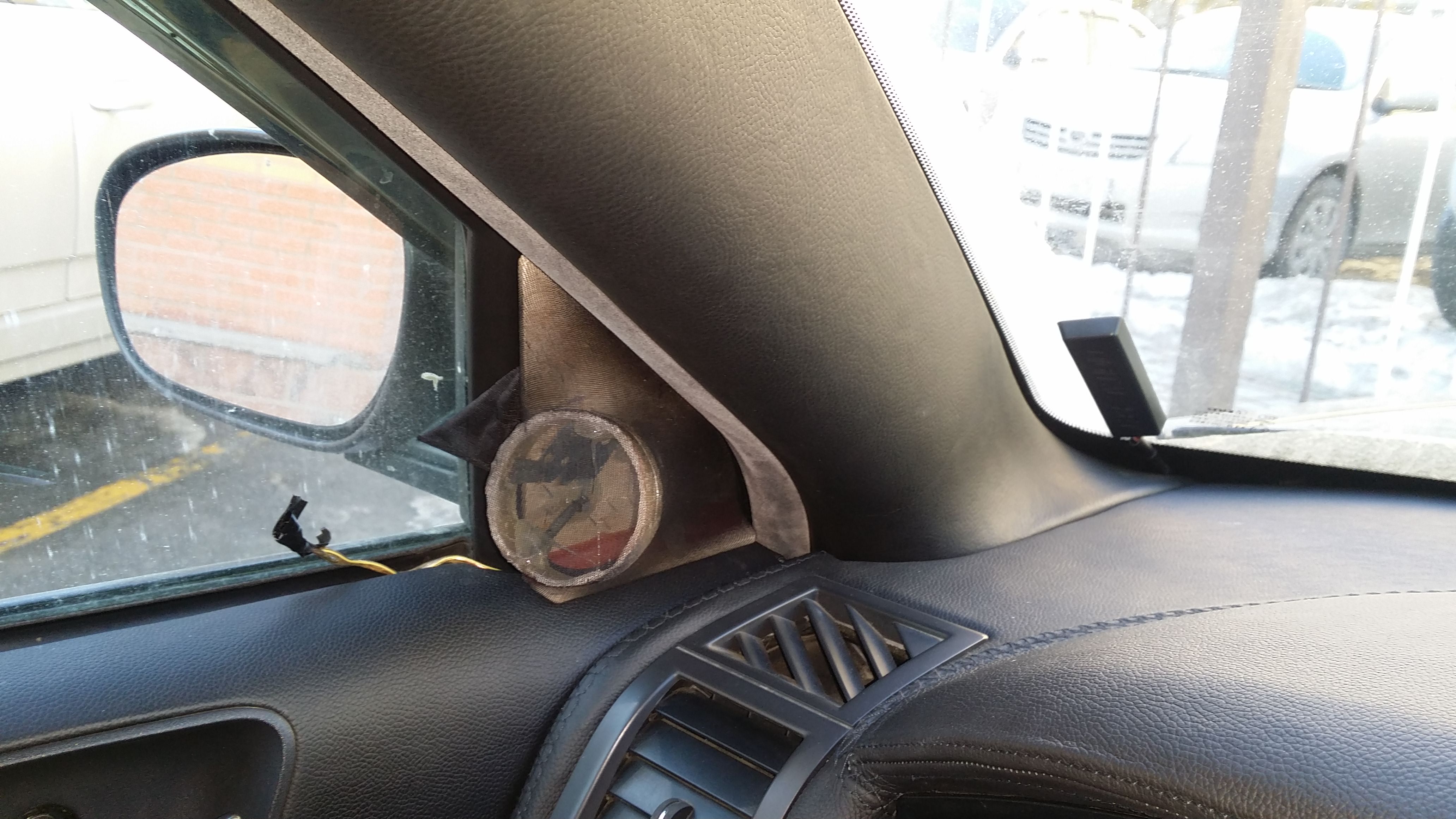

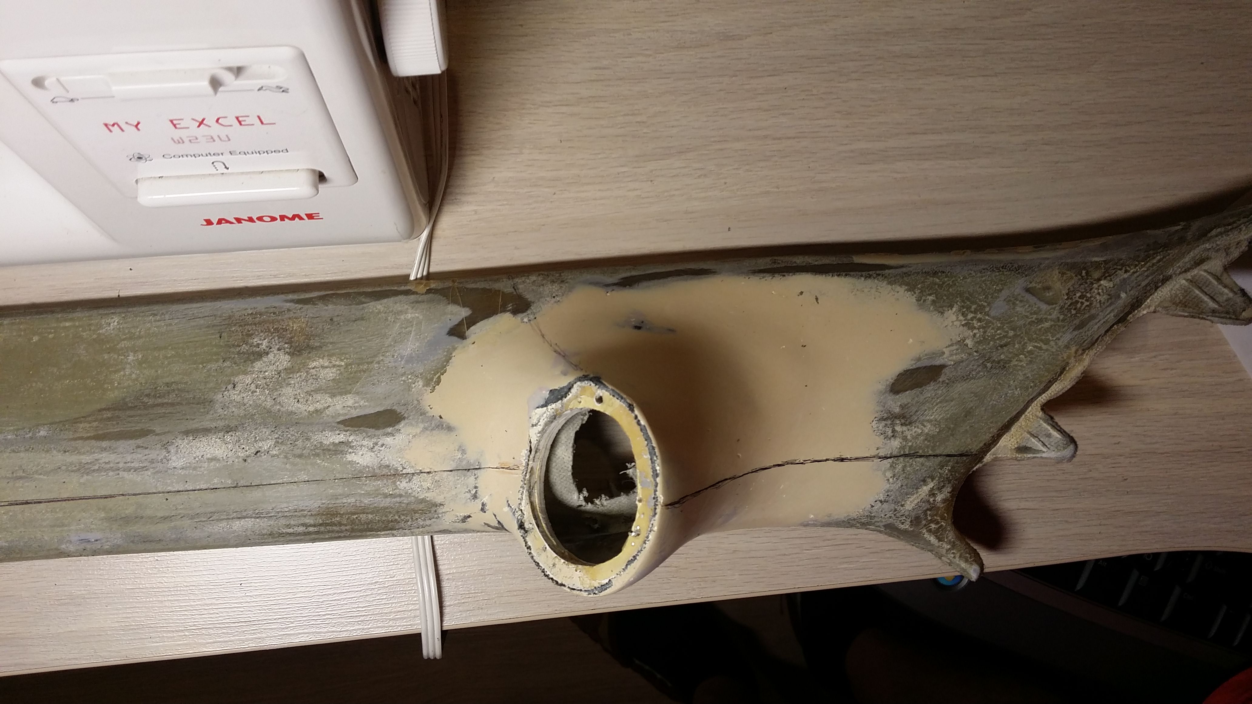

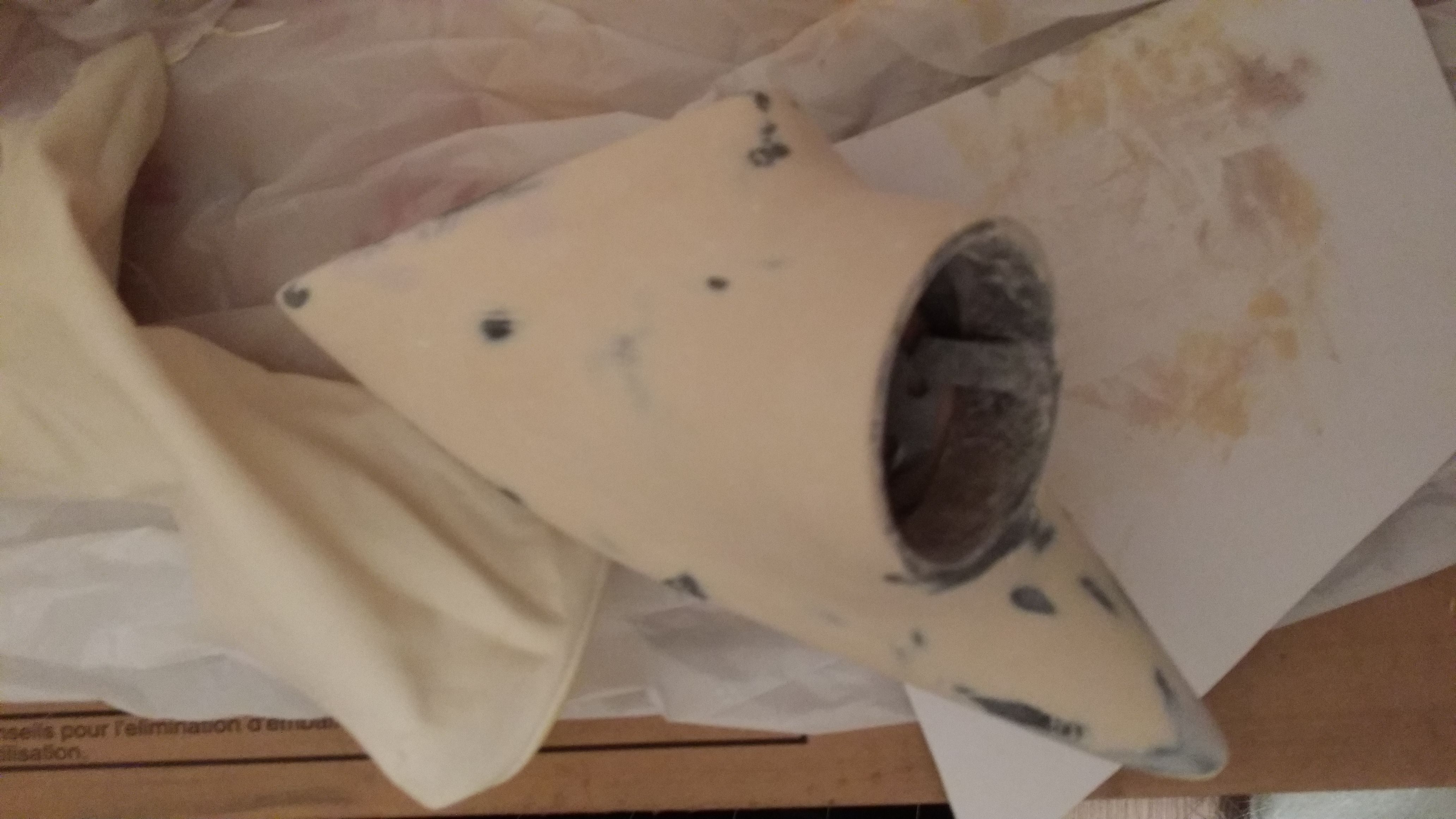

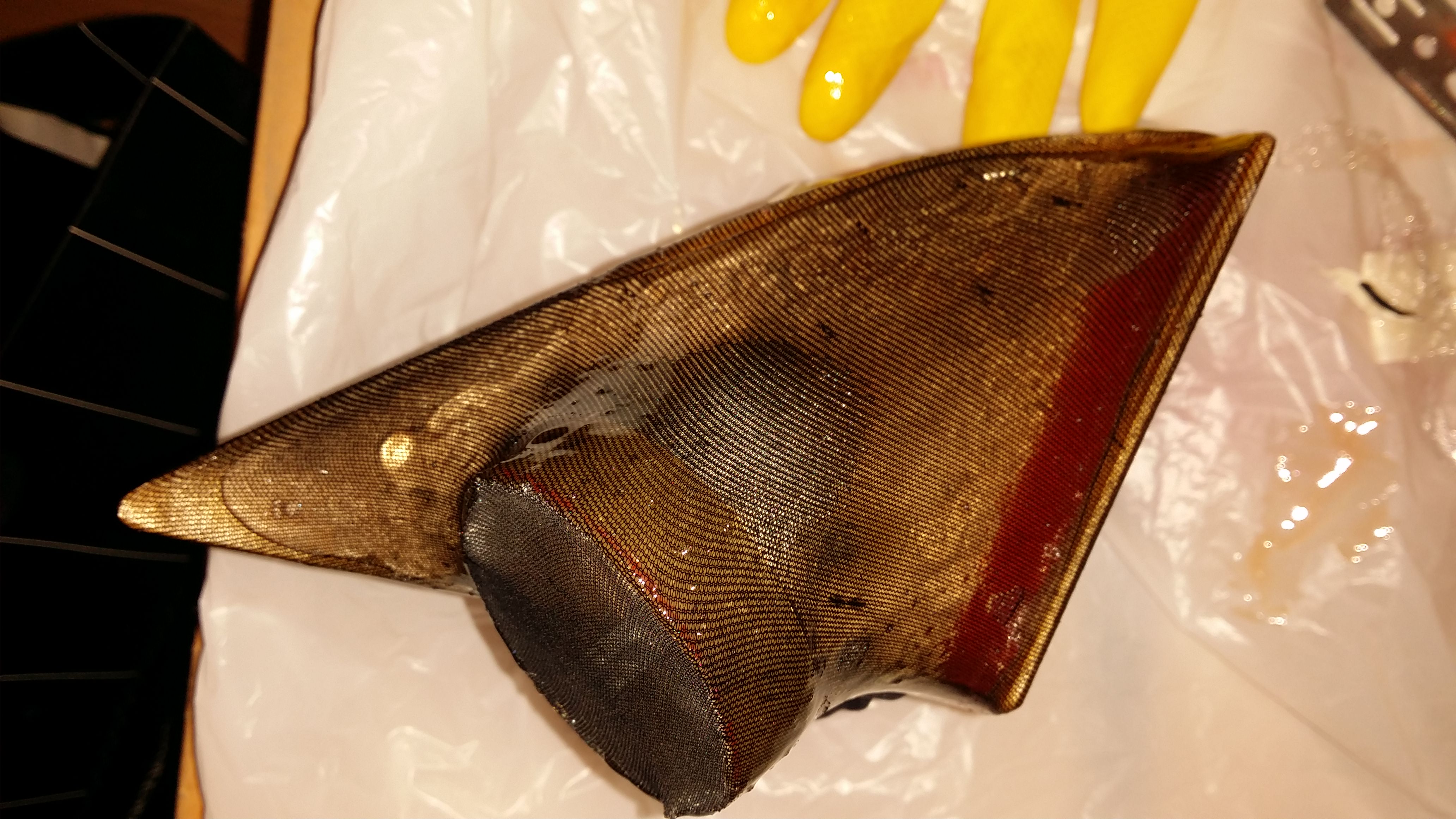

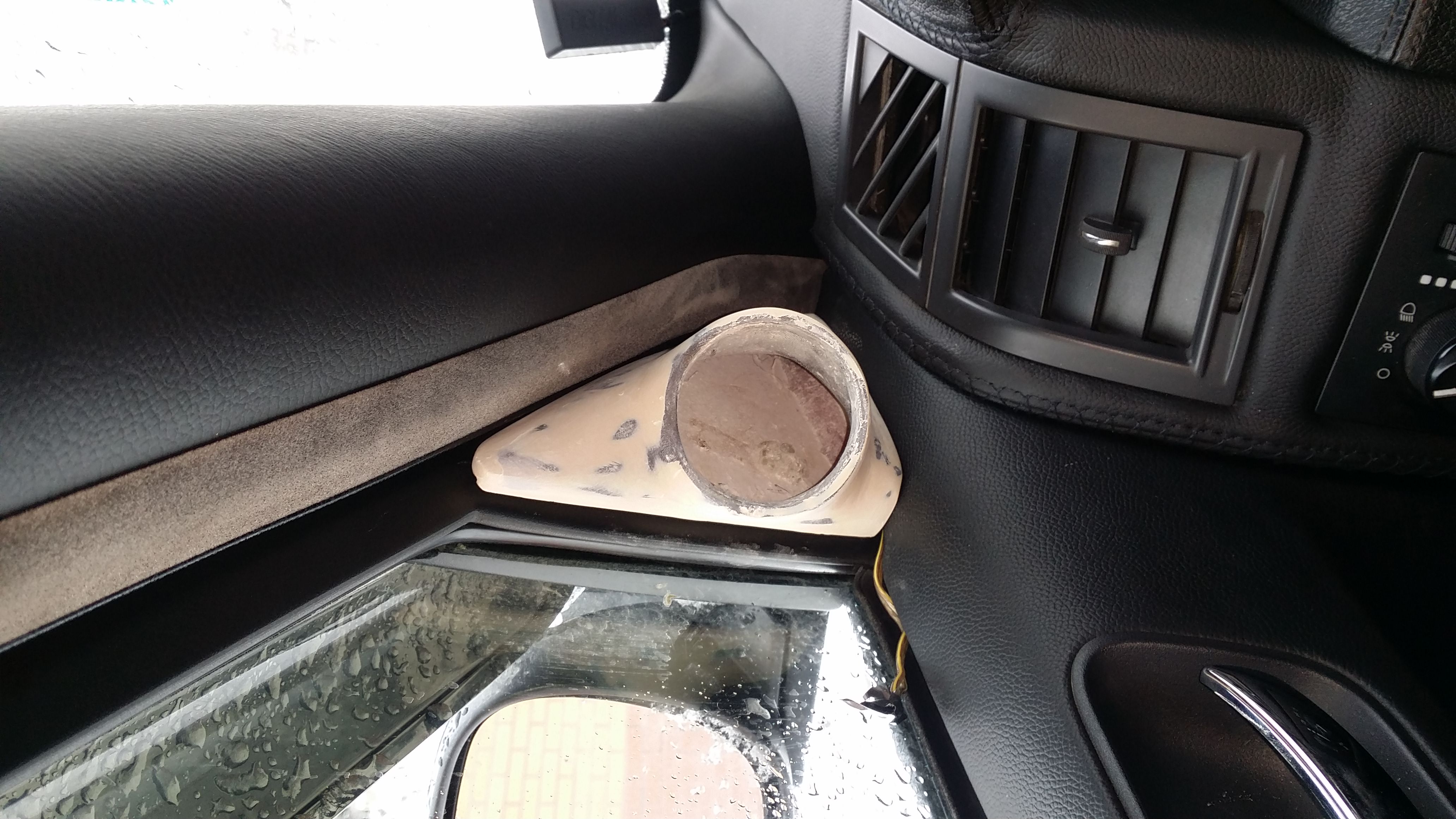

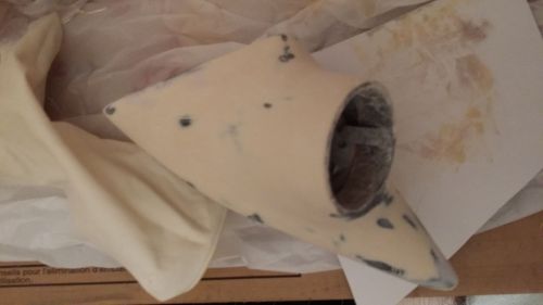

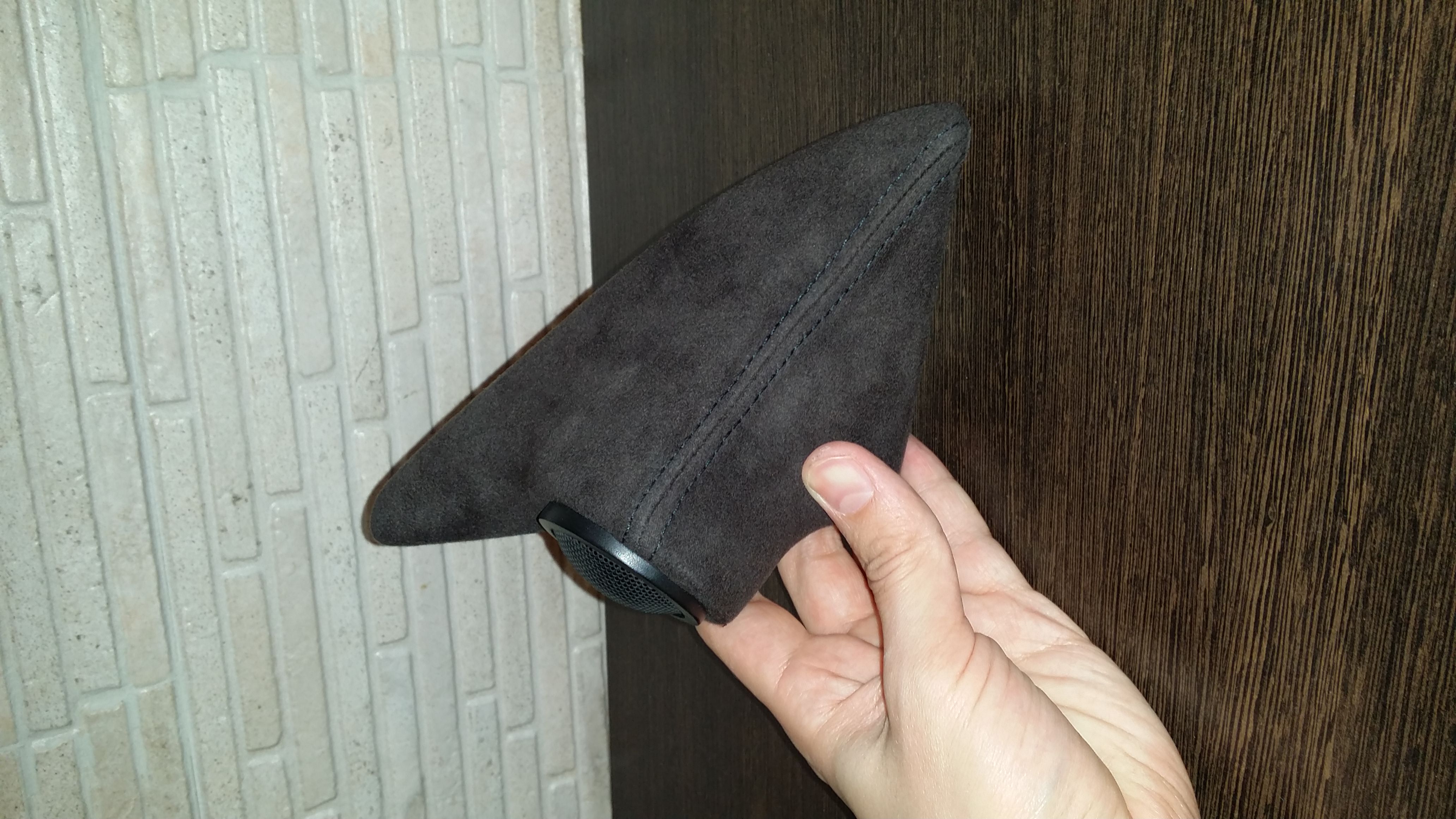

Доброго всем дня. В очередной раз открыв шкатулку с трехкомпоненткой от Dynaudio пустил слезу и решил хоть как то использовать имеющиеся компоненты. Суть такова, так как в это авто покупать усилители уже не буду, решил установить только фильтры и твитеры , так как только они кушают 50 ватт , колонки которые ставил в замен (альпайн ) решил использовать как широко полоски, на один канал, твитера же повешу на другой канал головного усиками. Схема конечно колхоз , но лучше чем есть сейчас

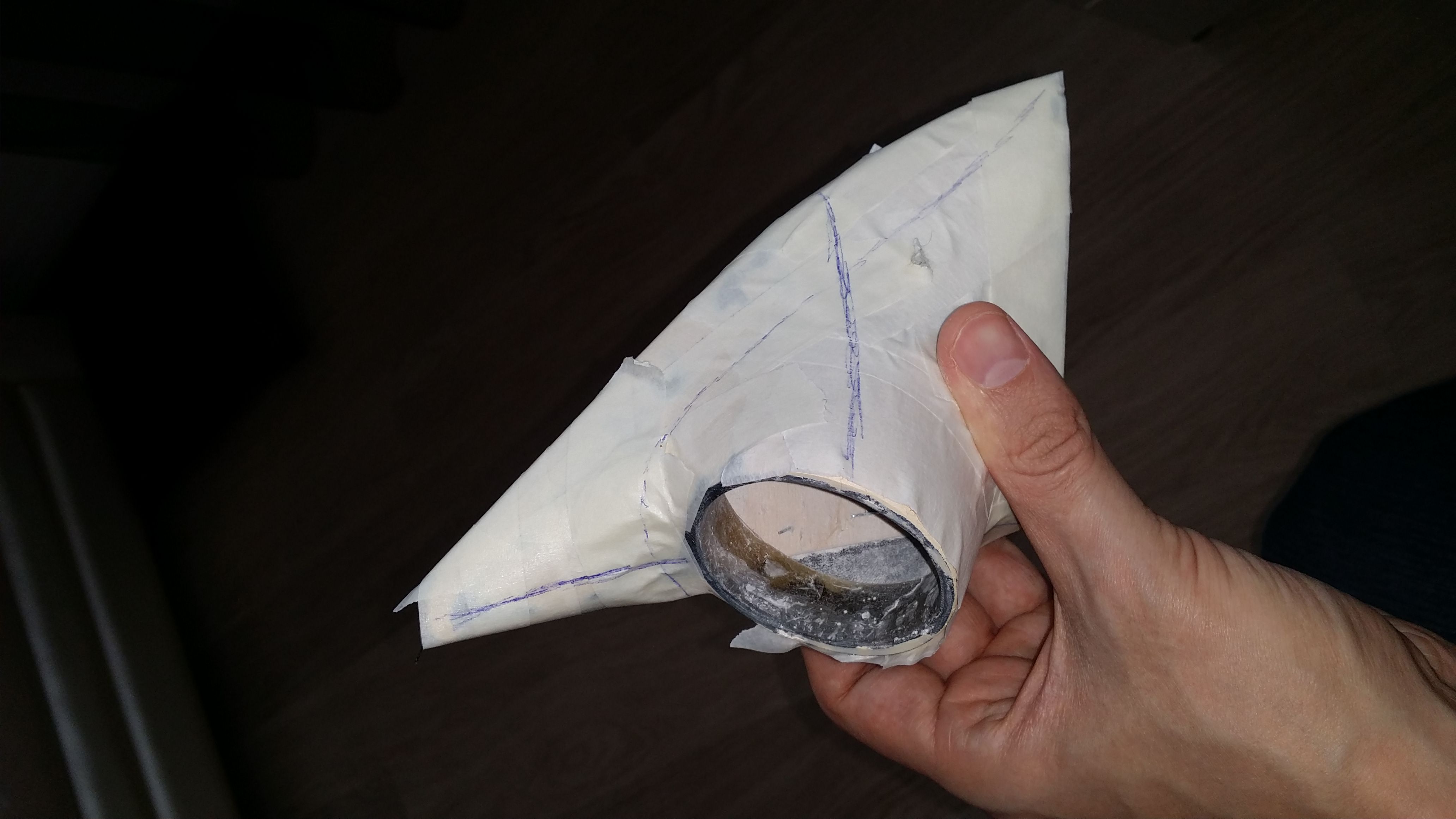

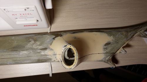

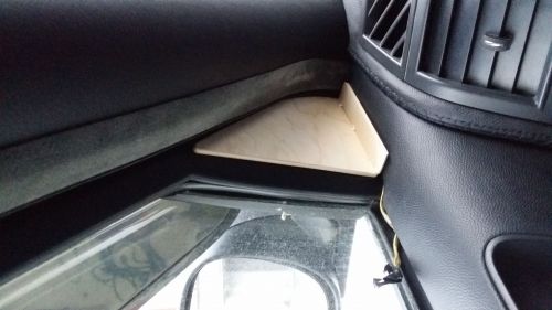

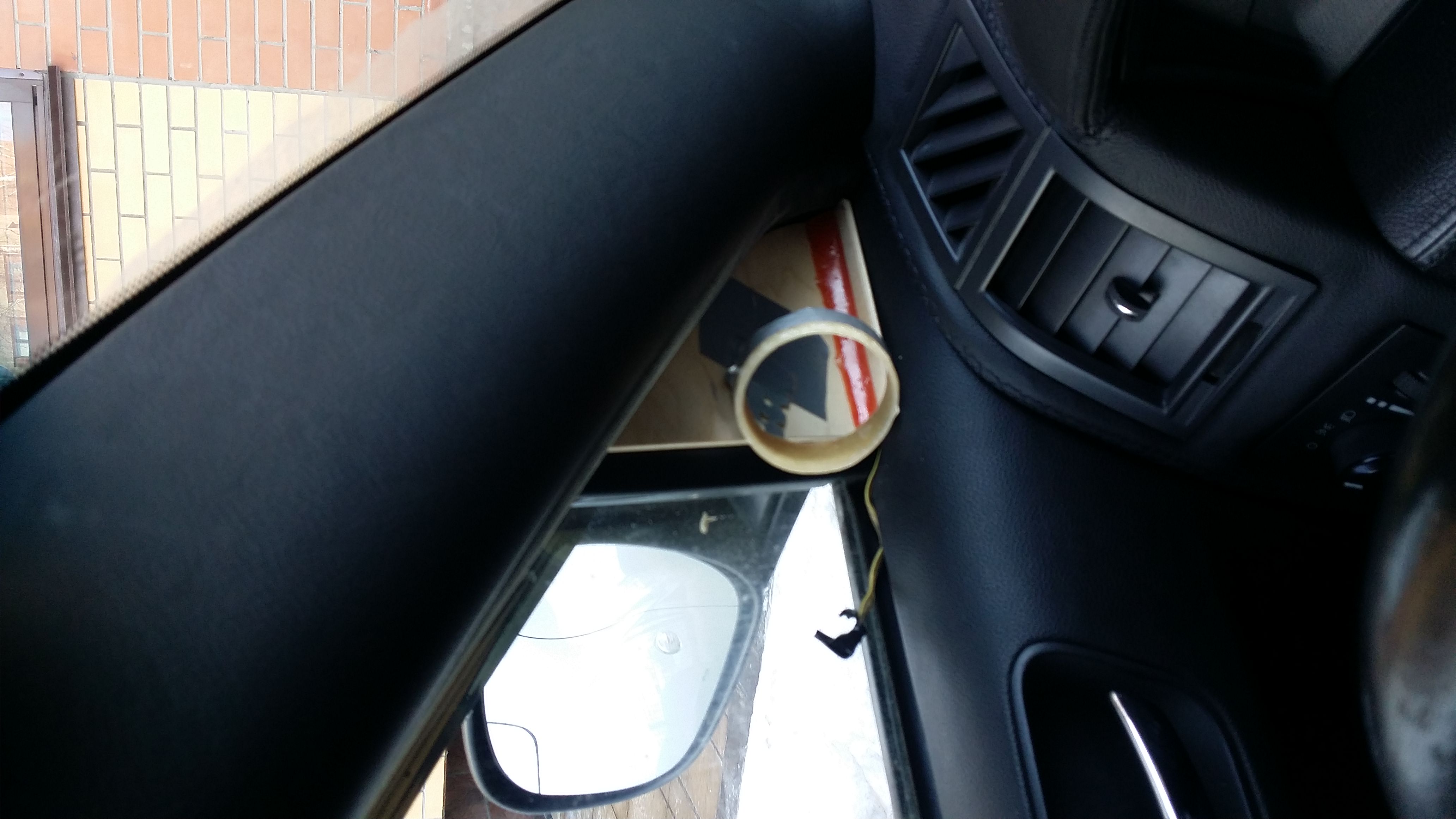

В начале думал вмонтировать твитера в пластиковые стойки, но так как твитера большие и обзорность ухудшится решал делать в пустые места дверей. В начале нужно было придумать и сделать базу
Старая добрая фанера как всегда спасла ситуацию

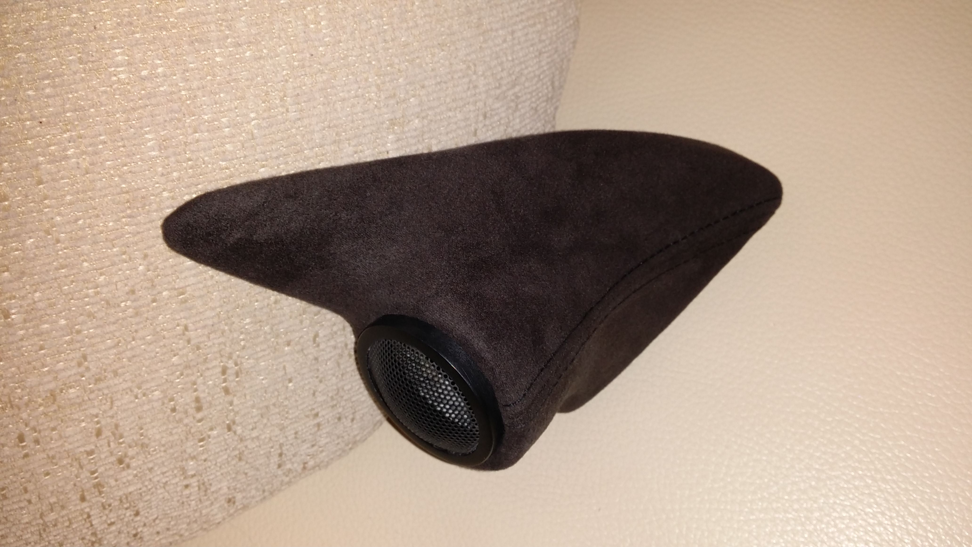

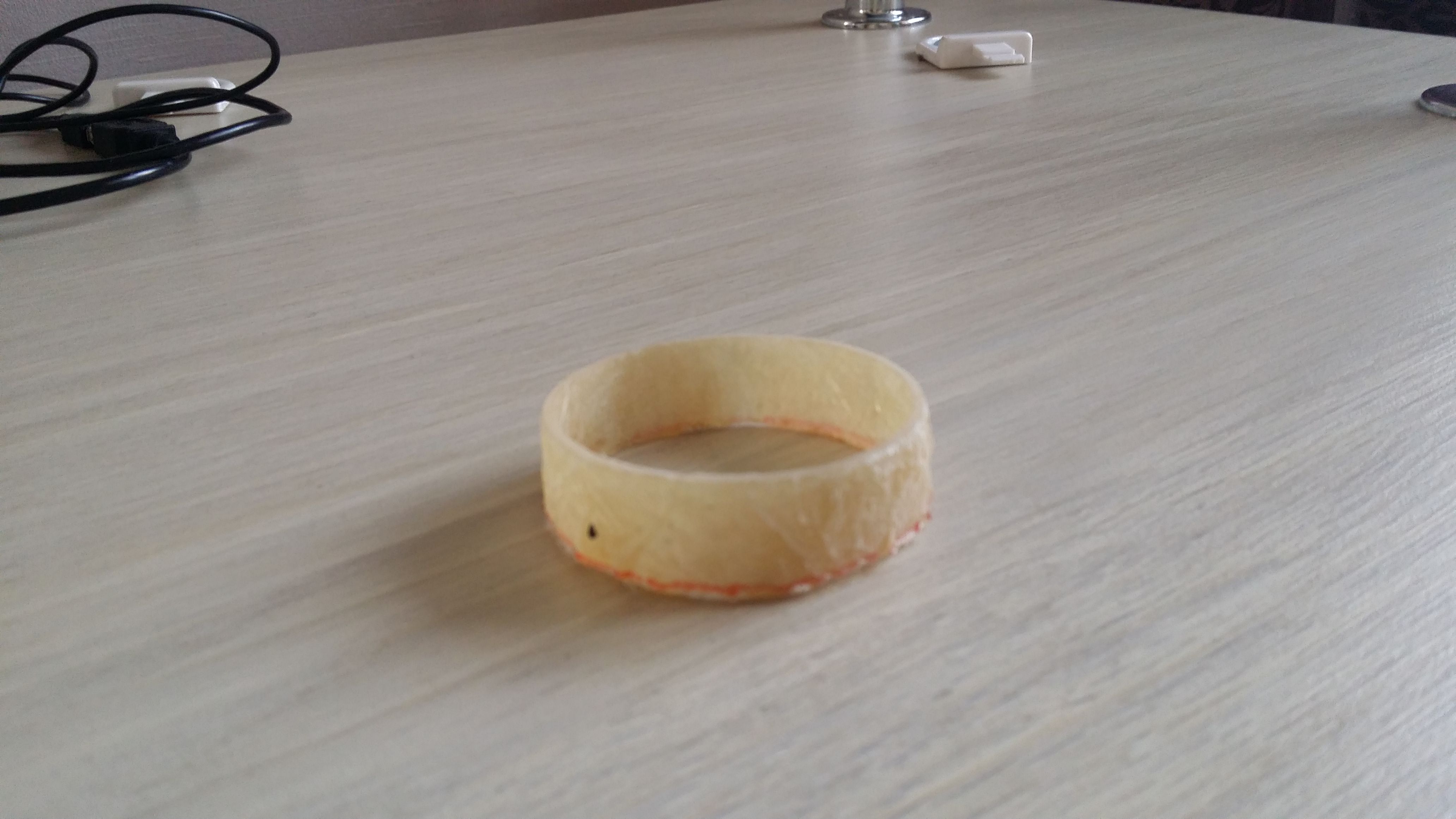

Затем сделал посадочные кольца из стекла
Делаем крепление и направляемся на водителя
Отбираем голготки у жены
Покрываем смолой
Потом еще два слоя стекловолокна

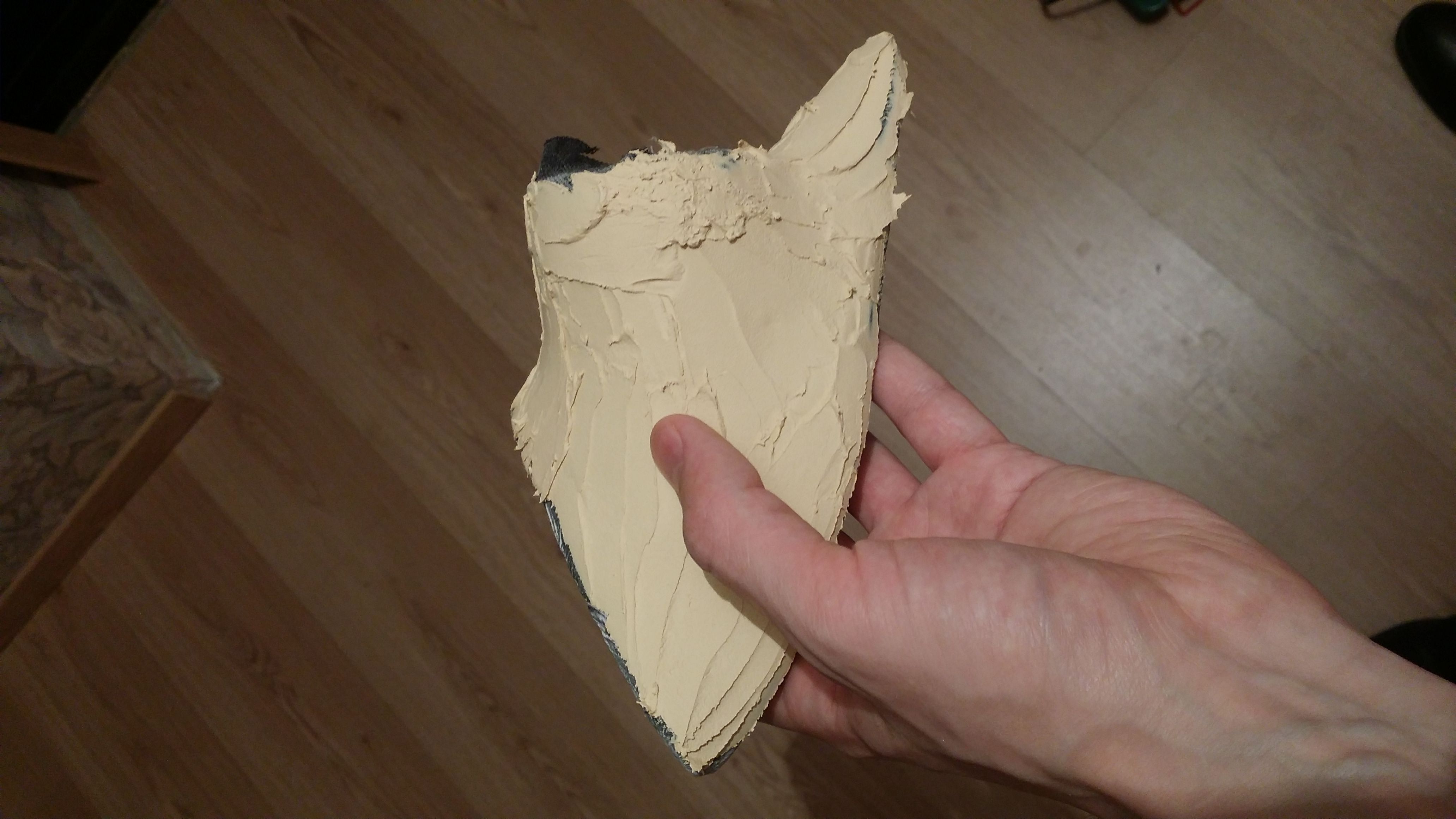

Шпатлюем
Развлекаемся со шкурением и придает нужную форму
Делаем лекарь и греем голову где же шов пустить)))))
Прошу не обращать внимание не некоторые непонятки, телефон правки делает как хочет

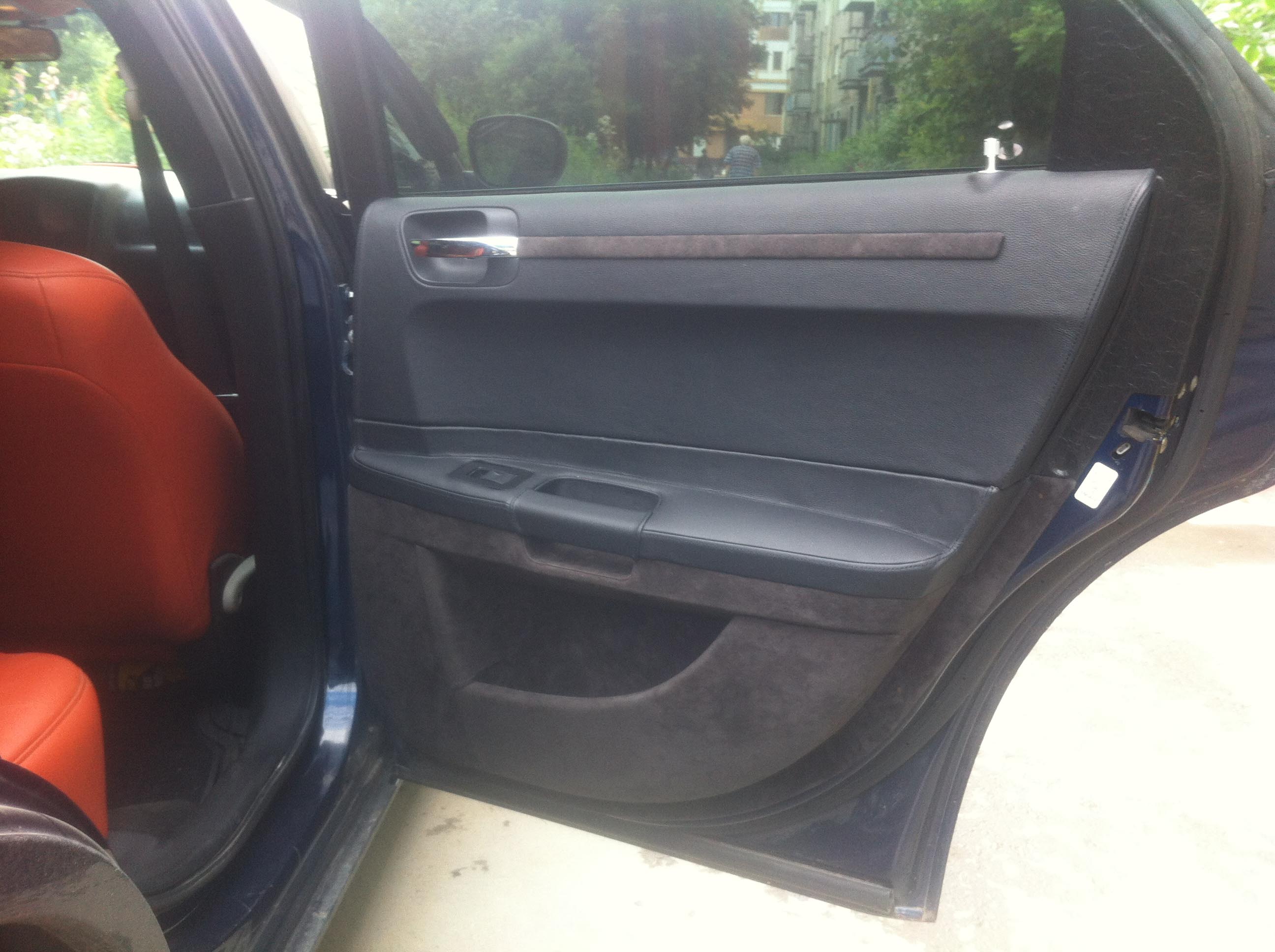

Только сейчас заметил что фото готовых дверей не выкладывал, два года уже катаю и алькантара отлично себя показала с точки зрения юзабилити

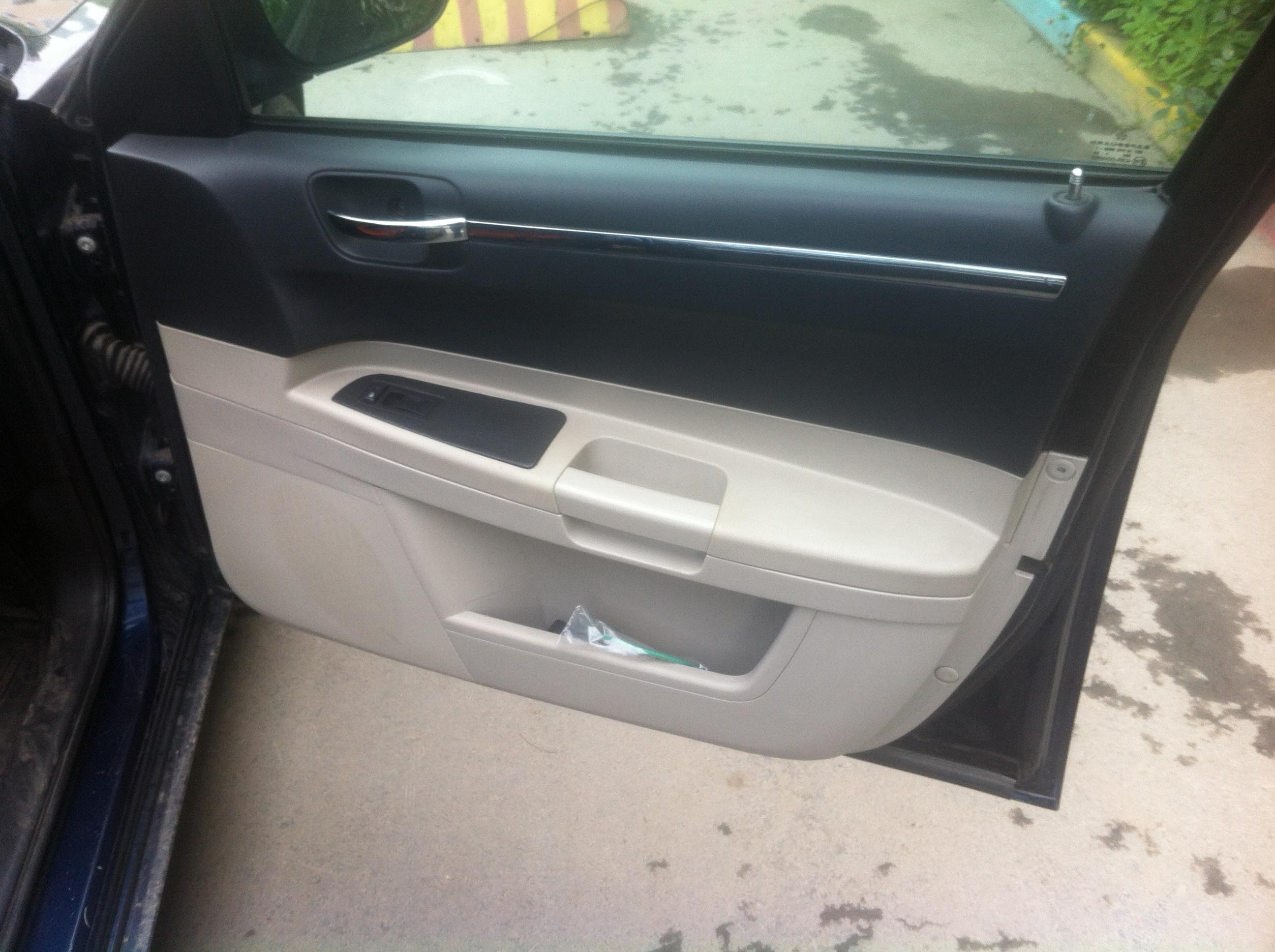

Было
Стало

Покупал через знакомых, но они больше этим не занимаются, на официальном сайте алькантара можно заказать ее , вроде 5 или 6 тысяч стоила за метр при курсе 30 рублей. Много до этого пересмотрел основная масса ткани похожа просто на тряпку, а эта мне очень визуально понравиласьи эта по износостойкости (по заверению человека через которого брал) очень стойкая и не идет катышками через время. У этой состояние новой не смотря на то что ногами шоркаю довольно часто. Вот фото водительской двери (только что сделанное, что бы понимать как сейчас состояние
Не дает загрузить, большой говорить. По фото сейчас все равно не понять так как вечереет, но состояние как только пошили
И как уже говорил при своем росте 194 ногами постоянно шеркаюсь при выходе
А ей хоть бы что тьфу тьфу
Минус этой алькантары что она не тянется (толстая довольно), при шитье дал проблем этот факт

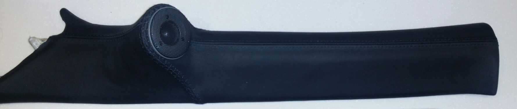

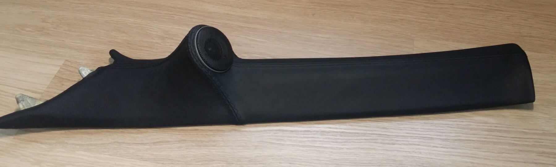

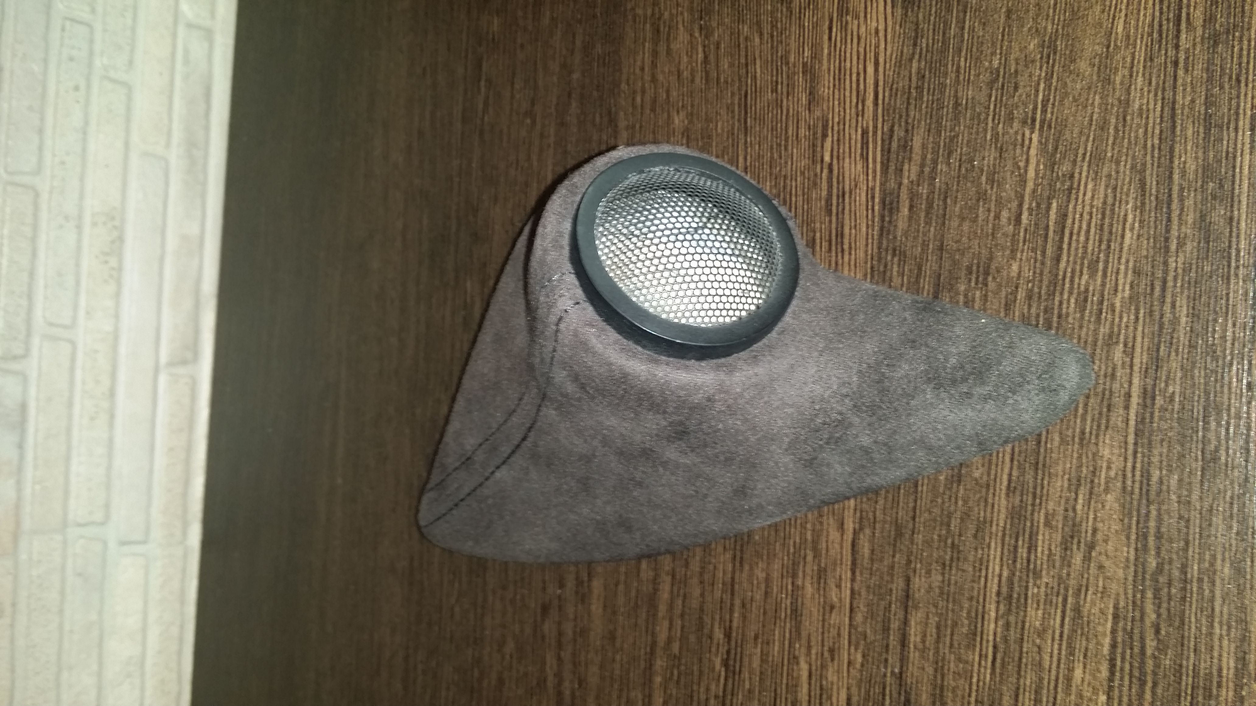

Общиваем в алькантару такую же как и низ двери и в результате получаем

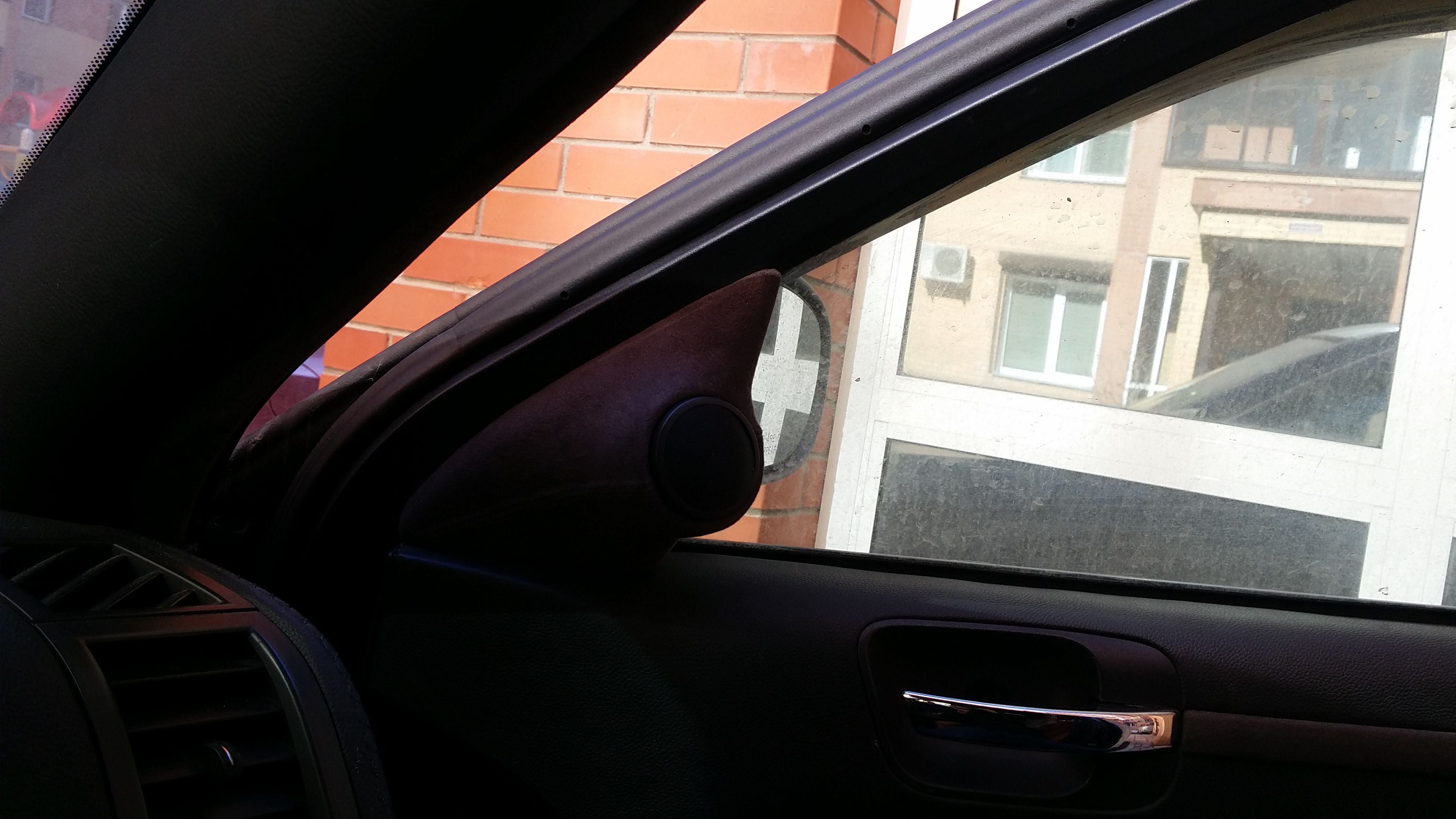

Наконец поставил подиум

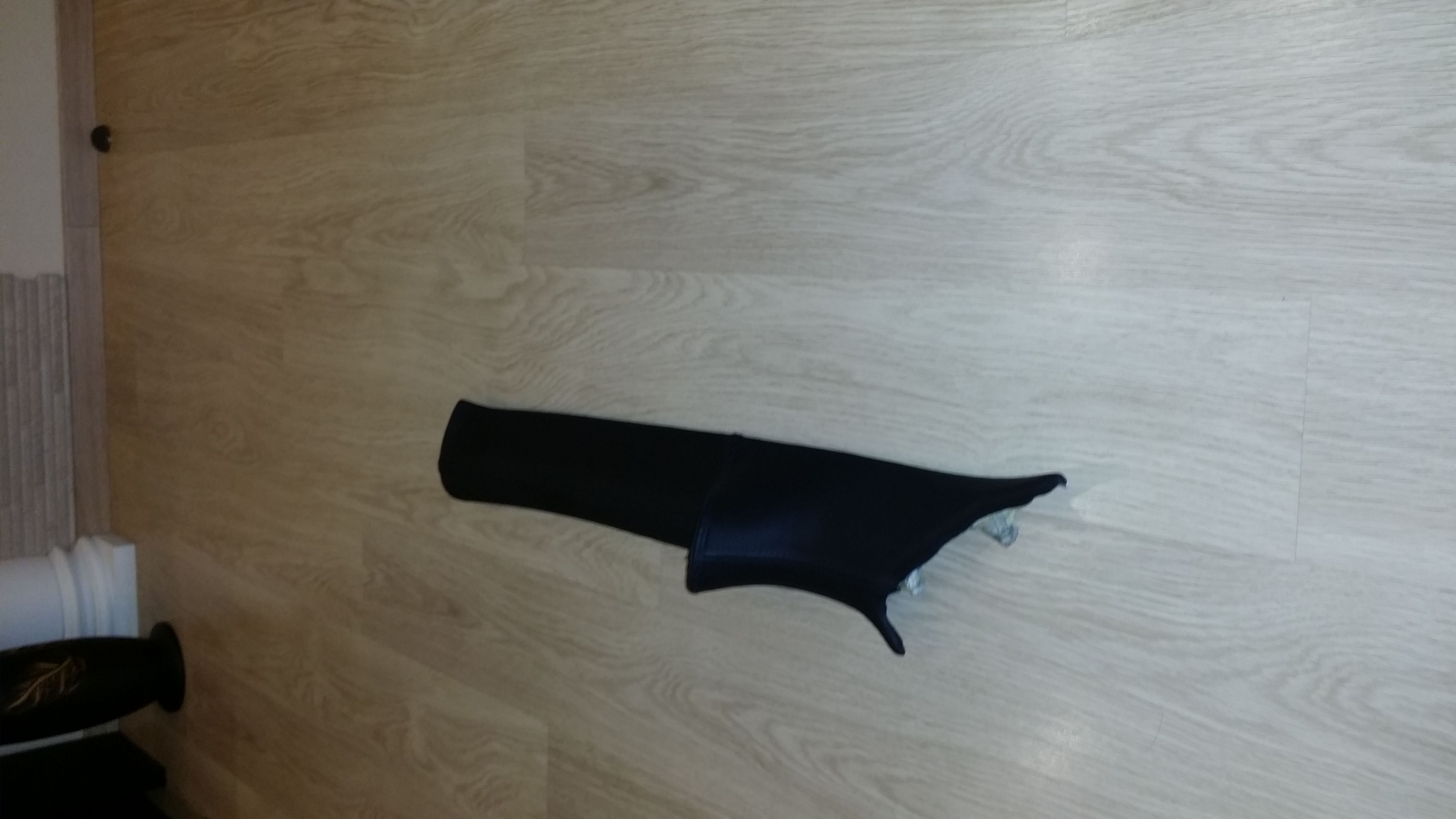

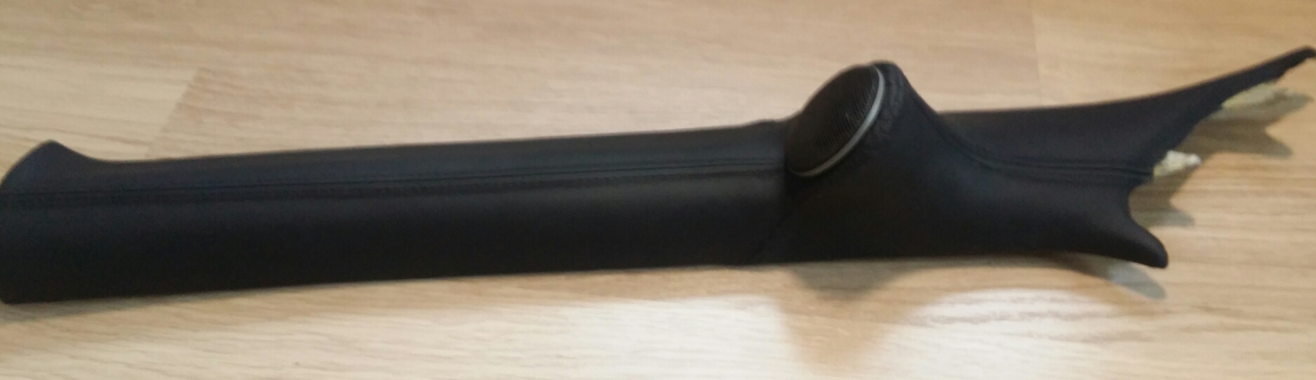

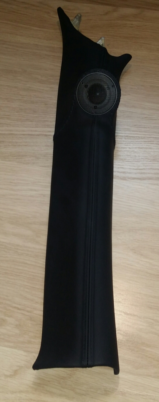

Обратился не давно друг с вопросом изготовления подиума в стойки , а наличие свободного времени и целой шкуры кожи не дало шанса отказать в итоге

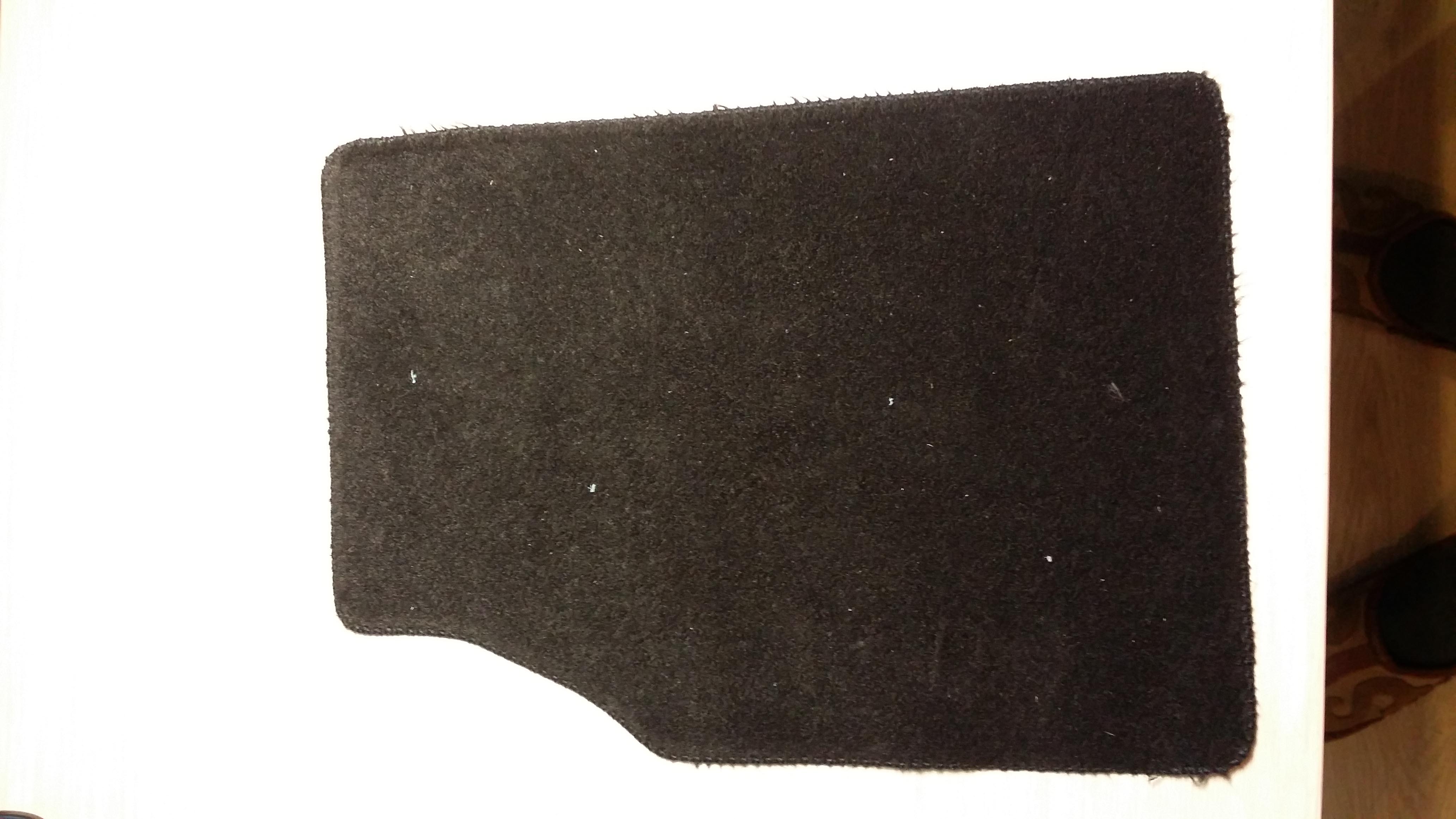

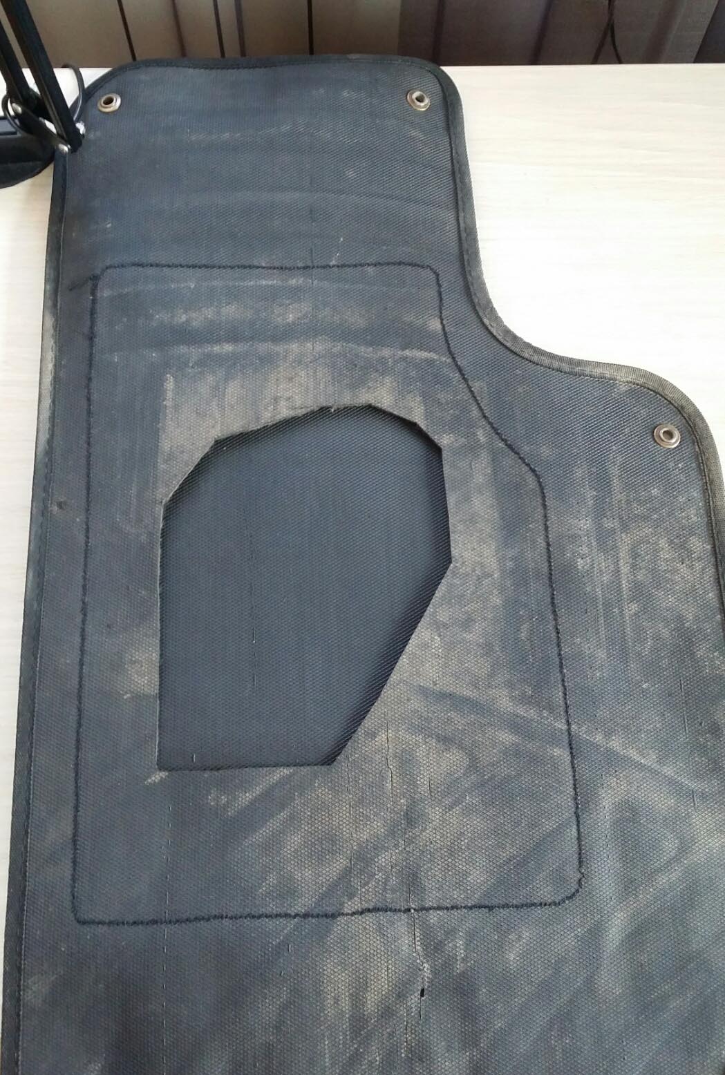

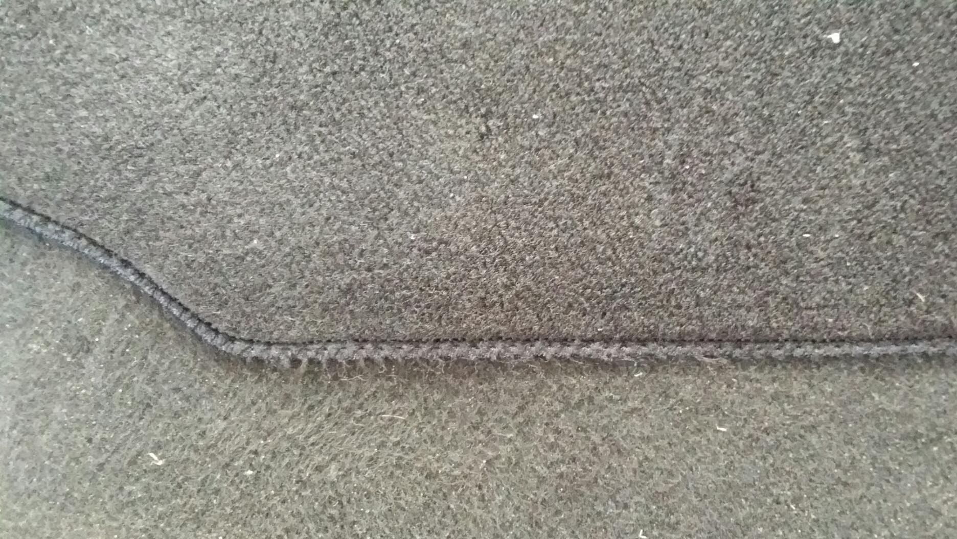

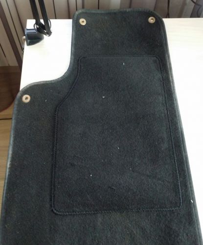

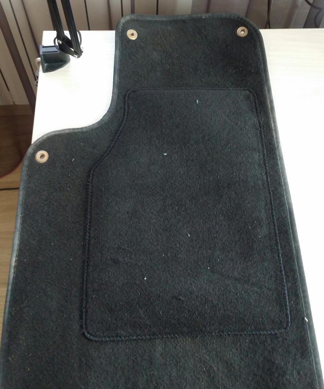

Думаю каждый из нас каждый 1-2 года сталкивается с протетрым ковриком водителя и покупкой нового.
Вчера так же собрался уже ехать за новым , но прикинул что часа 2 потрачу на поездки, решил свой починить, благо из чего собрать было (на балконе уже гора из задних новых ковриков.
1. Из заднего вырезал заплатку.
2. Прошил оверлочной строчкой что бы не расползалось и смотрелось прилично
3 . Вырезал из водительское стерты часть (протер вместе с резиной.
4. Пришли заплатку, получилось очень даже не плохо.
Заплатка
Вот такая была дырка
Ну и результат
Времени на все ушло не более часа, так что экономии времени час и денег 2 рубля)))
