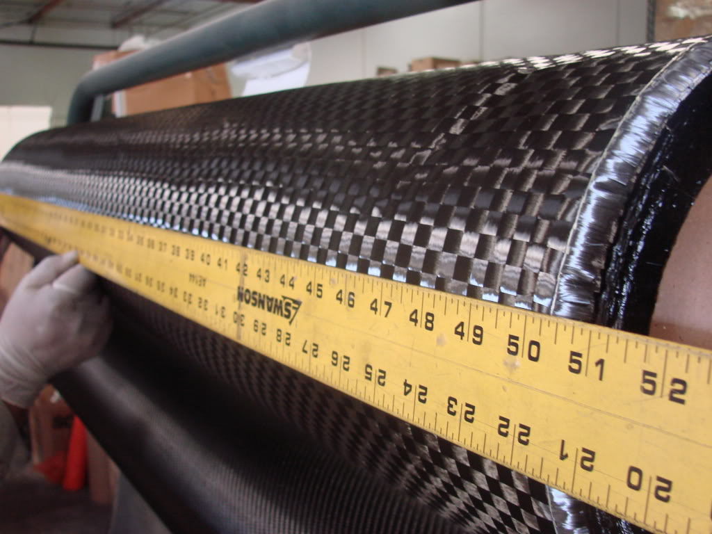

Молодец, я тоже собираюсь делать сам, но только вот таким:

я тоже именно такой и хотел :) красивые, крупные квадраты... как в последних астон мартин и бентли.
вот варианты которые есть у меня

в киев знаю ребятам делали... там одна деталька (панелька стеклоподъемников как на сивике) стоит 250-300 грн. ($30-40)... За такой же руль только на аккрода загадали $80. зависит от сложности формы и количества слоёв смолы.. на Сивик ушло чуть больше одного квадратного метра ткани и примерно грамм 450 смолы с отвердителем. Смола обычная не подходит- не пропитывает и пузырится сильно. Для карбона специальная, голубоватая такая. не желтеет и с защитой от УФ.
