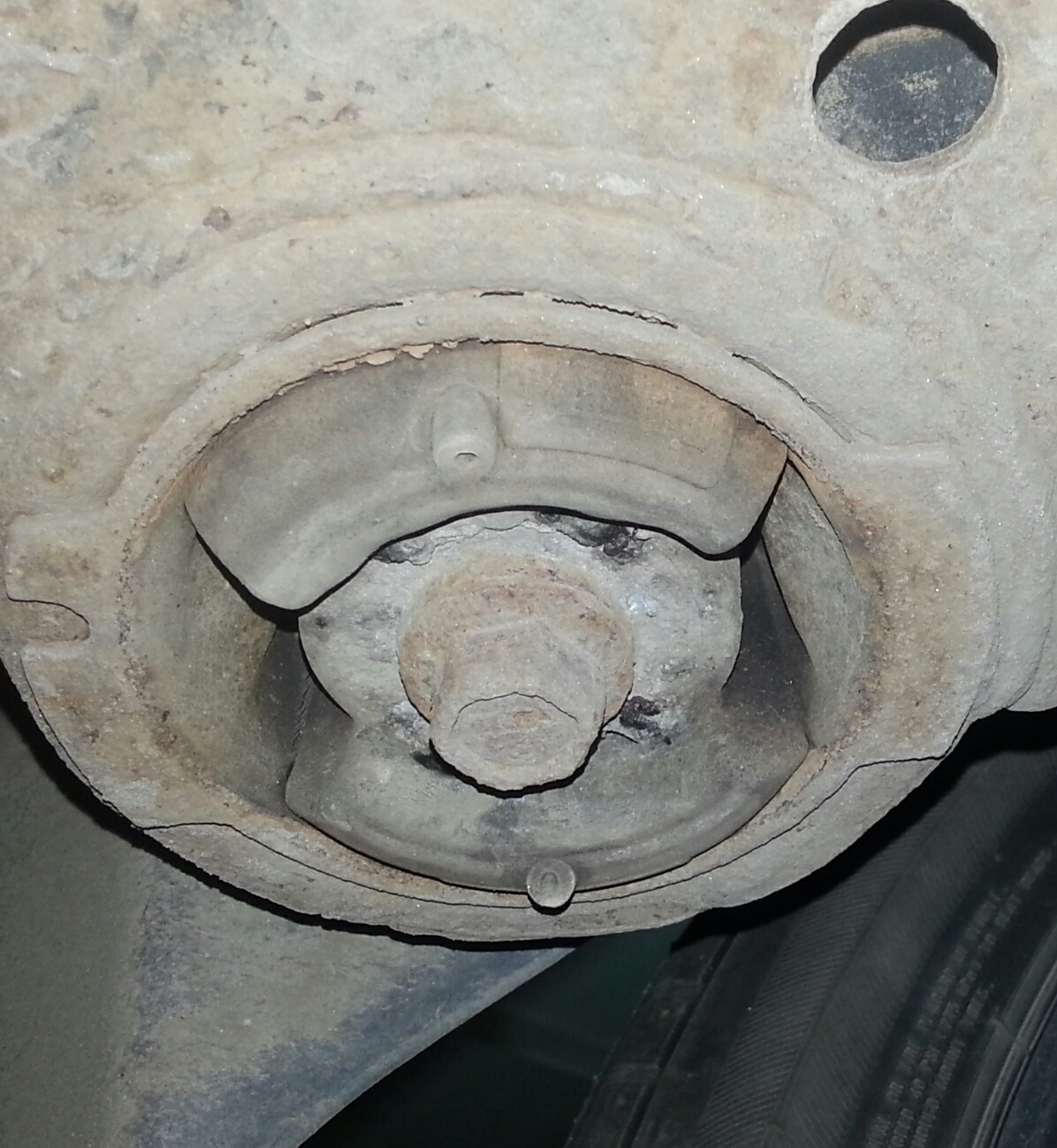

4 ноября 2014 00:30
Сообщение #287
Майкл, здесь правда не очень хорошо видно
4 ноября 2014 02:13
Сообщение #288
Не понял. Так это задний сайлент заднего подрамника 04782 862AA (для АВД). О них и речь, что именно они все время и расслаиваются. В отличие от передних сайлентов того же подрамника.
4 ноября 2014 09:32
Сообщение #289
Будет машина на подъемнике более детально сфотографирую.
