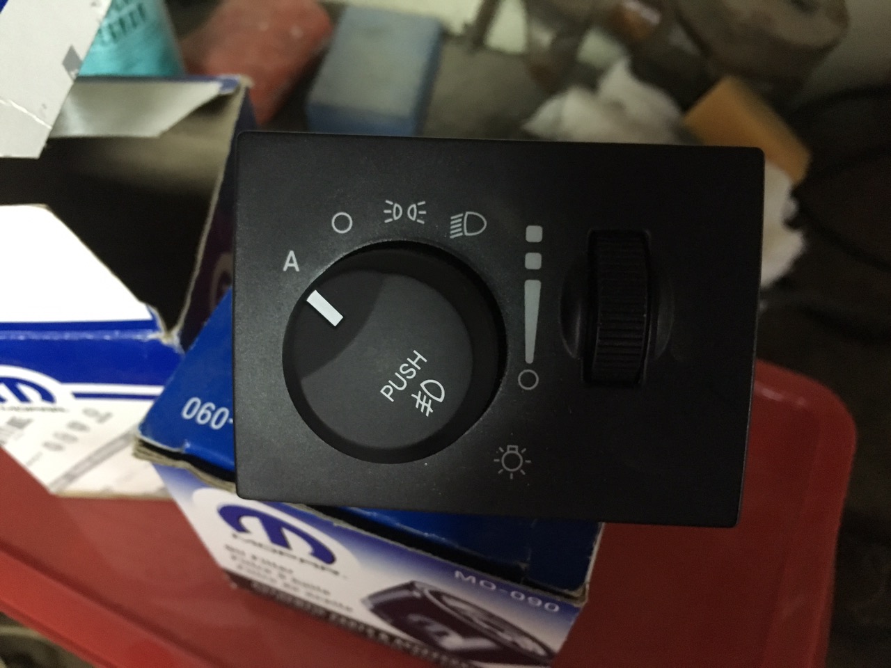

дык непонятно:если поставить переключатель с буквой А , то появится авто свет?

такой?

У меня стоял без буквы А.
Поставил с буквой А и автоматика заработала

А на первое поколение 300с подойдет переключатель под номером 68189148AA от второго поколения 300с? Например, вот такой?
КАРТИНКА
С виду вроде похожи, только он аккуратнее выглядит. Никто не менял?

8 июля 2016 09:45
Сообщение #179
nblx nox,
Бери и не парься, фишка одна и та же, всё работает.
s404745,
Заработает
Да он у нас не быстро включается, пол тоннеля проехал, включился)

nblx nox,
у меня щас такой стоИт, на рестайле 2008 г.
кругляшок с хромированным ободком. работает автосвет, обычный свет, противотуманки передние, противотуманки задние,- хоть на кругляшке и нарисованы только передние противотуманки. :-)
ставь, не переживай :)
