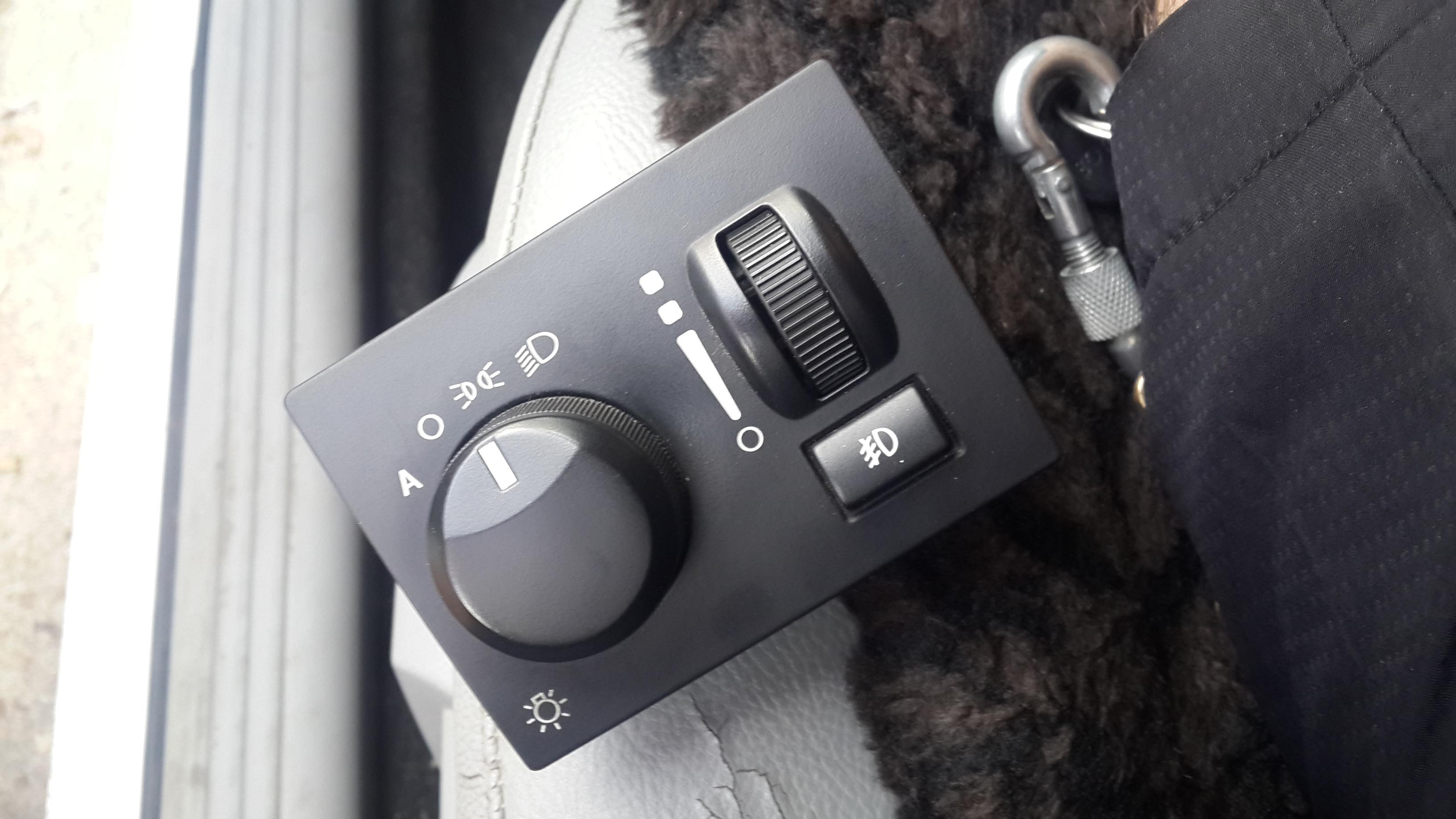

Надо кому такой, артикул 68020012AB

Здравствуйте, стал обладателем крайса 300, американец 3.5 2006 г.в., достался с такой проблемкой : завожу, сразу включаются габариты, рыжики и ближний свет(туманки не горят)...глушу, все гаснет, на регулятор ближнего, туманок и т.д. не реагирует ( регулятор подсветки приборов работает, дальний работает)
Свет не маргает (многие как проитал из за этого блок меняют) отключал полностью блок, свет так же сразу включился и работает ровно ( туманки так же не работают)
Хозяин бывший сказал что это из за не работающего шлейфа на руле ( по мне что то другое)
Подскажите пожалуйста, на что симптомы указывают?? Замена блока, или пропайка или дело не в нем вообще?

сам блок включения света представляет собой печатную плату с набором сопротивлений на ней. плюс кнопки и лампы подсветки. по сути своей, эта штука пассивная и ломаться в ней нечему :). но, похоже, от нагрева портится сама плата, и блок начинает дурить. иногда помогает пропайка, особенно кнопок.
туманки у тебя от кнопки их включения не работают? ни передние, ни задние?
на верчение крутилки из нуля в ближний свет авто реагирует?
что стоИт в настройках эвика по свету?
и какой номер ошибки выдает диагностика?
Д.

смотри ошибки и выкладывай, мало вериться что из за шлейфа
скорей все же блок света
http://www.my300c.ru/forum/topic_51
мне пропайка не помогла, пришлось поменять

Тут либо замена блока света, либо замена клокспринга руля.

в меню бортового компьютера (это и есть эвик) настраивается включение ближнего света, например, по снятию с сигналки и постановке на нее. делается кнопками на руле.
ошибку можно прочитать путем поворота ключа 3 раза из АСС в ON и обратно, оставив на 3 раз в ON, не запуская мотор.
если у тебя действительно обрыв шлейфа (клокспринга) в руле, то тогда для начала надо разобраться с этим, и чинить/менять шлейф, потом все остальное, как пишет nblx nox.
похоже, что у тебя свет работает в "аварийном" режиме, т.е. включается ближний/габариты при включении зажигания и выключается, когда машину глушишь, независимо от того, стоИт у тебя блок света или нет.
Д.

А как снять этот блок? Все перечитал, а как его снять - так и не нашел:) Заранее благодарен
nblx nox
13 августа 2016 21:55
Сообщение #196
Сообщений: 1458
Регистрация: 25.08.2014
Адвокатъ,
подковырни с любой стороны по центру прямой отверткой плоской или ножом. там ломаться нечему

Доброго времени суток, столкнулся с аналогичной проблемой, миганием света фар, птф и приборной панели.... почитав форум понял, что нужно искать решение проблемы в блоке управления света. Если я вытащу фишку блока света, он у меня станет на аварийном режиме, мигание прекратится ? просто блок заказал, ждать его около недели, а ездить мигать всем не очень хочется, особенно в темное время суток.

=> возможно, если проблема именно в этом блоке. пробуй.
ближний и габариты будут гореть всегда при пуске мотора
возможные проблемы также - лампы/блок розжига/проводка
Д.

Да, отсоединишь фишку и при включённом зажигании будут гореть габариты, ближний и ПТФ. Ездить можно. Моргать дальним не сможешь, только включать его в положение "от себя". У меня такая же шняга, езжу уже полгода.
