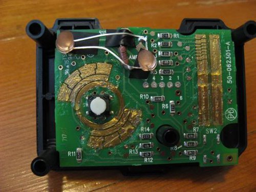

Тоже мучался с это фигнёй,разбирал этот переключатель и пришел к выводу что дело не в контактах, если есть у ковота фото блока в разборе выложите его я отмечу что там скорее всего парит мозг

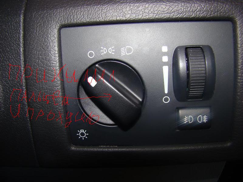

У меня он из нутри почемуто по другому выглядел,
когда начинал моргать свет я тыкал на сам переключатель и проходило на время,ночью в авто режиме работал нормально.Но принцип наверное такой же стирается та фигня котору я отометил и становится плохой контакт
у меня был такой
а у тебя я так понимаю такой

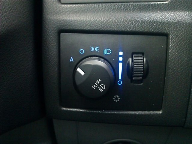

vik555,
у меня точно такой же как и у тебя.
а фото я с буржуйского форума стырил, по моему оно вообще от Чарджера или Челенджера. в общем LXForum.de вот у них позаимствовал.
и как его наладить? контакт этот.

Всё перерыл то что нужно немогу найти,постораюсь найти то что нужно.
У тебя если прижимаешь то что я отметил чтонибудь меняеца?
В теории так как до практики я не дошел,если всё как на фото которое нашел ты то можно попробовать акуратно напаять контакты которые я отметил,но это походу не наш блок.буду искать наш. Кто разбирал или если есть у ковонибудь фото вот такова блока в разборе выложите пожылуйста

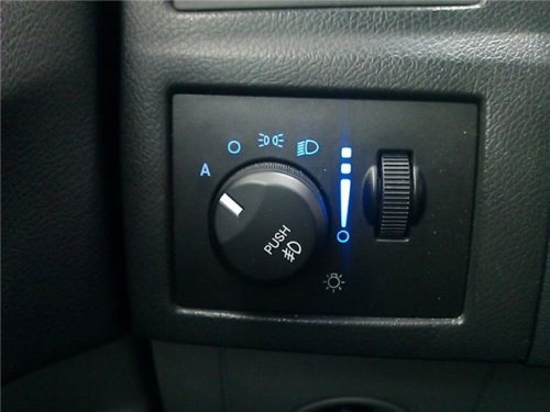

я где-то в параллельной теме Чуку писал про переключатель как на фото с круглой утапливаемой главной кнопкой - купил в академии
подходит, все включает, запоминает после нескольких раз с чем ты обычно ездишь

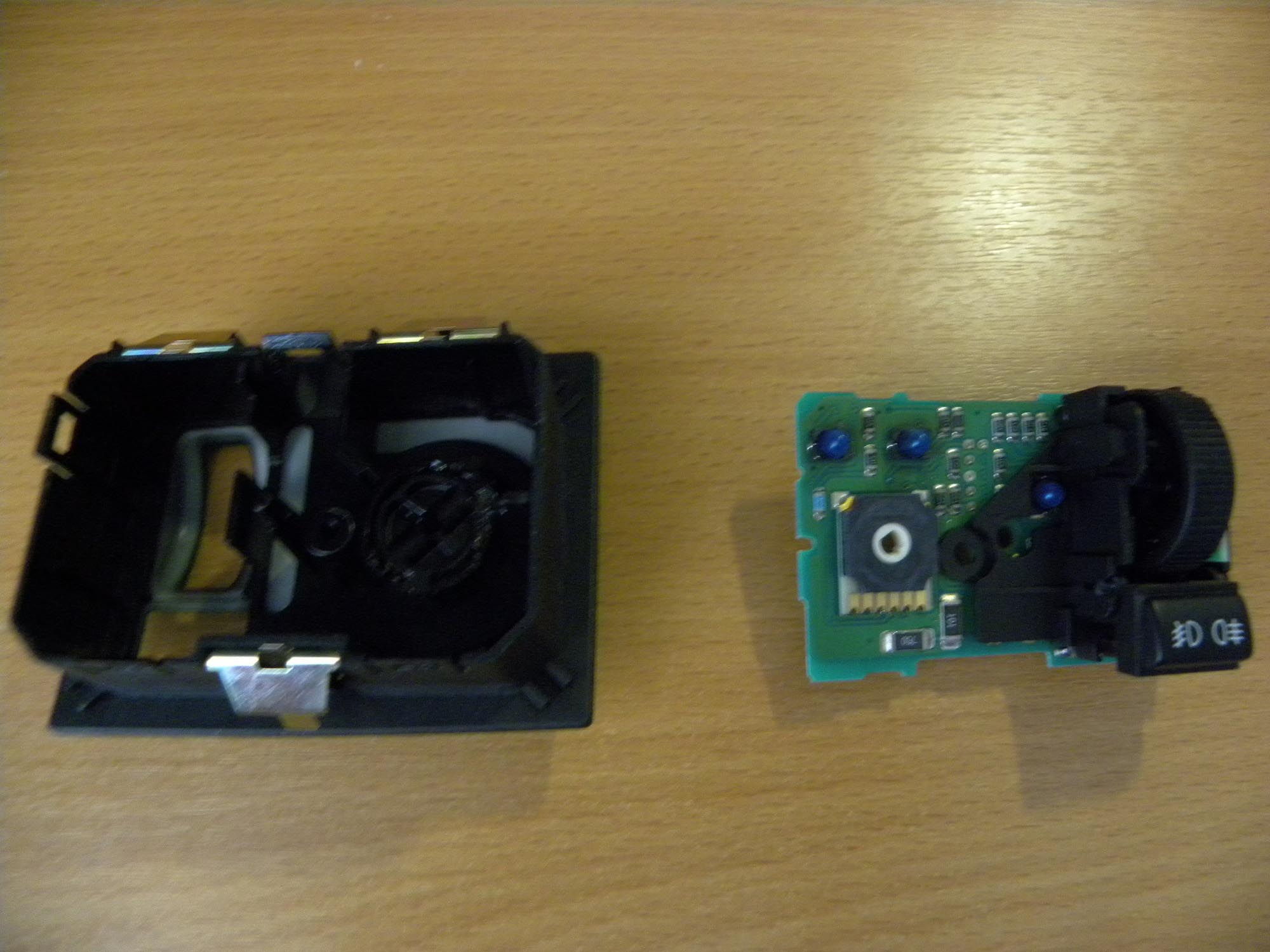

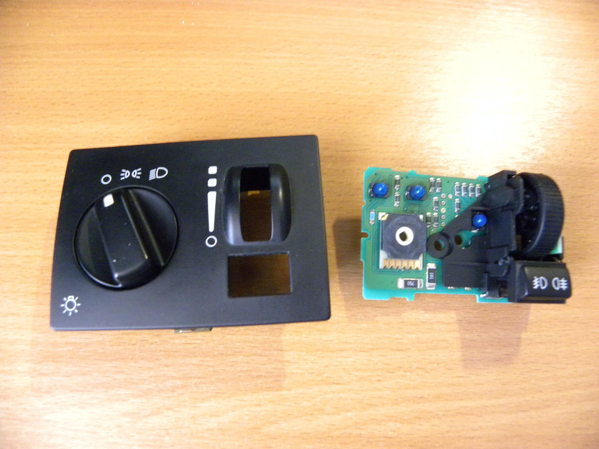

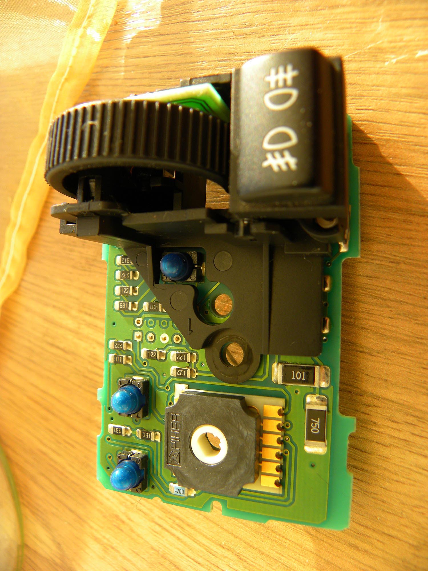

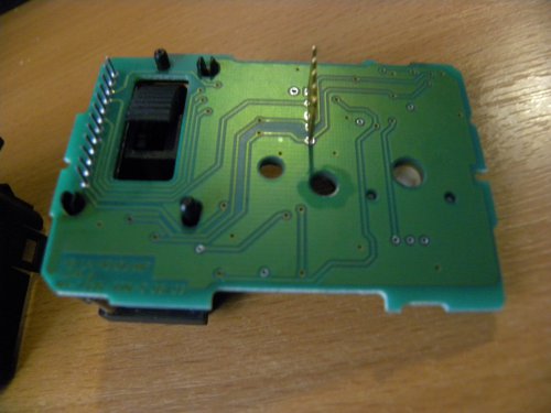

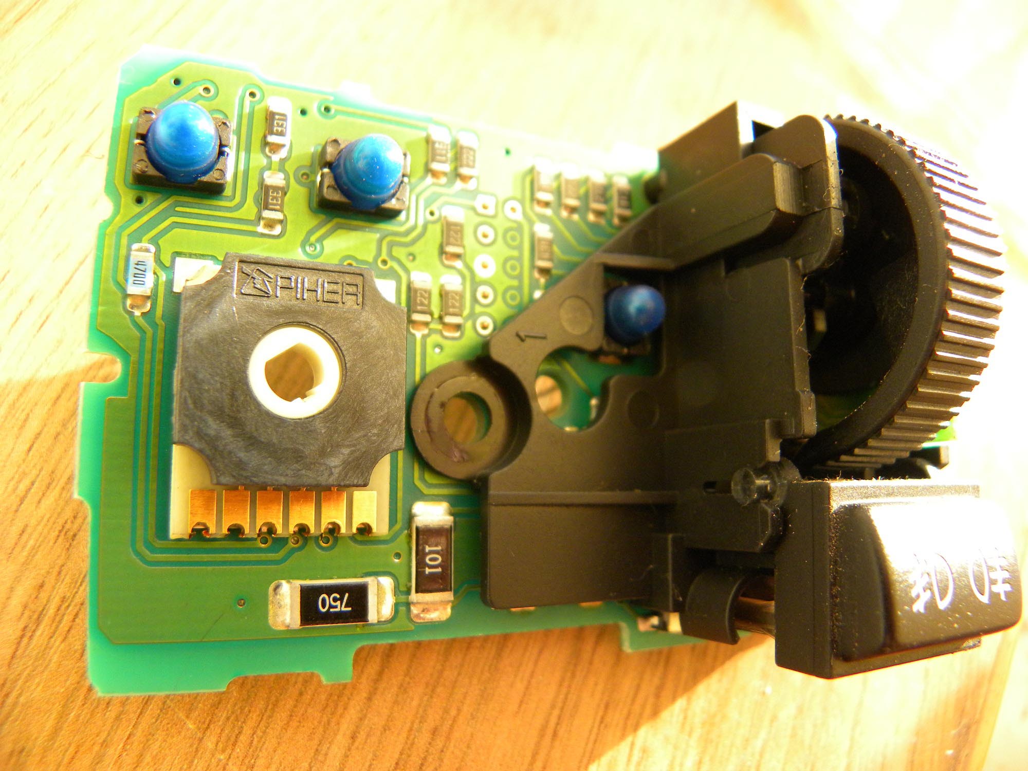

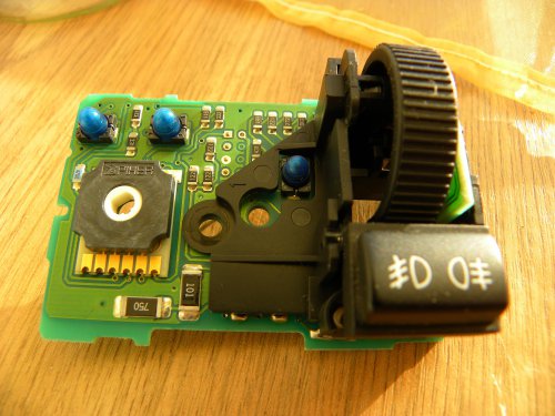

разобрал я блок свой, чего там паять то? всё выглядит рабочим.

От нагрева/охлаждения в какой-то из паек прохудился контакт. Все контакты и паяй.
12 декабря 2012 13:55
John333,
Блин, Жень... там ещё под пласмасской есть контакты(которая с колесиком и кнопкой ПТФ) а её не снять, т.к. там припаяно.
короче ХЗ отдам пайщику, мож чего придумает.
Так сильно разбирать не нужно. То, что в свободном доступе пусть пропаяет.
