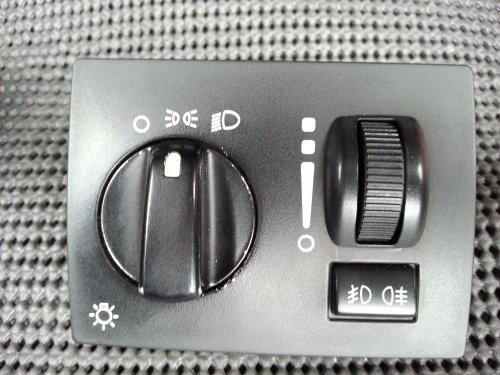

а в этой теме нет фото?
фото как ты выложил разобранное, только кнопки нету под ПТФ... ПТФ включается нажатием на САМ переключатель...
12 декабря 2012 14:56
Сообщений: 12876
такой, только нет буквы А и подсветка зеленая?

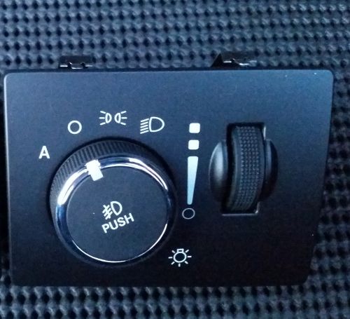

ага, такой.. только сама ручка старого дизайна.. у меня такой пришел.. в другой теме описывал.. вот нашел на просторах инета картинку

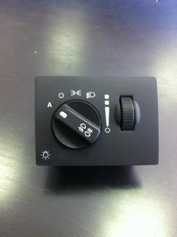

потом по VINу заказал себе новый, была замена старого номера на новый и приехал такой переключатель номер -- 68019901AE

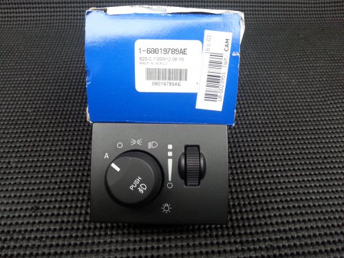

т.к. я хотел с буквой "A" то заказал такой... номер -- 68019789AE

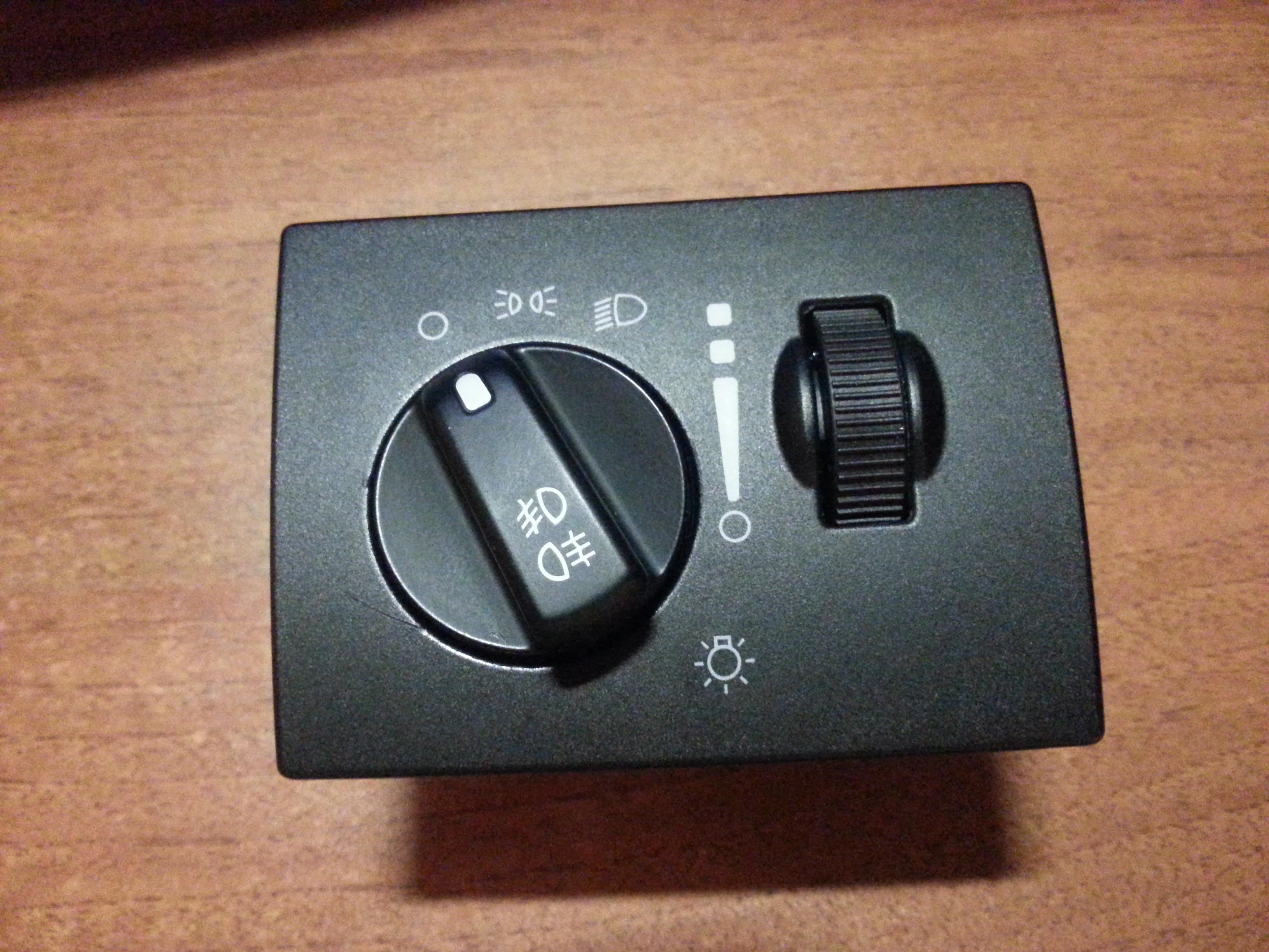

посмотрев на переключалку с хромой, купил поставил 68189148AA
так он нормуль шарашит вообще-то - мне вообще нравится ))
и автосвет там есть и все туманки перед-зад
только у меня моргать ни хрена не перестало плять!!!

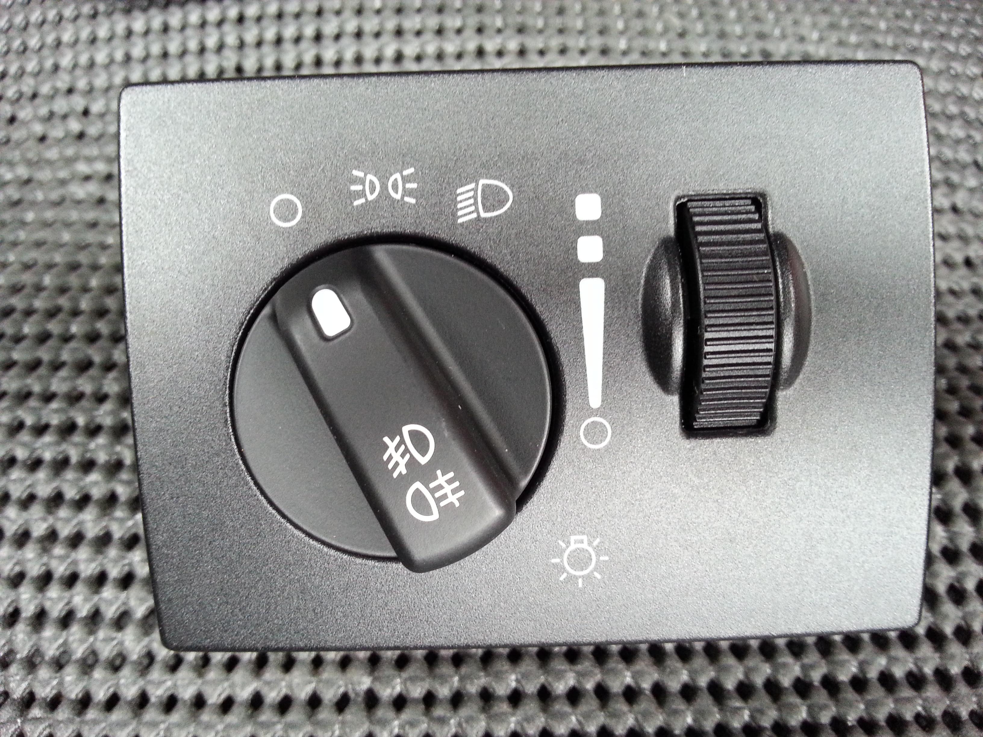

а третий куда делся? он то кучерявее будет )))
и новый стоит не дорого
в Экзисте
только вот у третьего как раз пиктограмма стоит только задних ПТФ (на сколько я понял, он что не включает передние?)
12 декабря 2012 20:29
Сообщение #54
третий сейчас у меня стоит, как только четвёртый приедет -- я третий тож продам, нафик мне их столько...
там так нарисовано, на самом деле ВСЁ работает и передние и задние ПТФ :ok:

третий на фоте с автосветом 68019789AE 1680р
