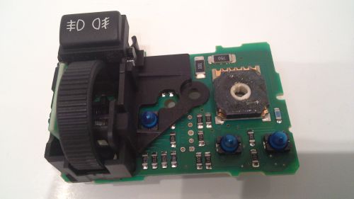

Подскажите, как заменить лампу подсветки кнопки птф?
кнопку снял, лампа видна, но нет доступа.
17 мая 2015 15:12
Сообщение #146
там все разбирается помойму, кнопочка птф снимается точно, смотри только пружинку не протеряй :popcorn:
17 мая 2015 15:25
Сообщение #147
Сообщений: 899
Машина: 300C, 2.7 Европа
Регистрация: 29.01.2012
uri300c,
Кнопку снял. Чтобы был доступ к лампочке нужно весь чёрный пластик снять. Барашек сидит на плате. Только сняв его можно отстегнуть остальную часть пластика. А вот как снять этот барашек не знаю.
17 мая 2015 15:28
Сообщение #148
Я диоды ставил все разбирал но подробности не помню
