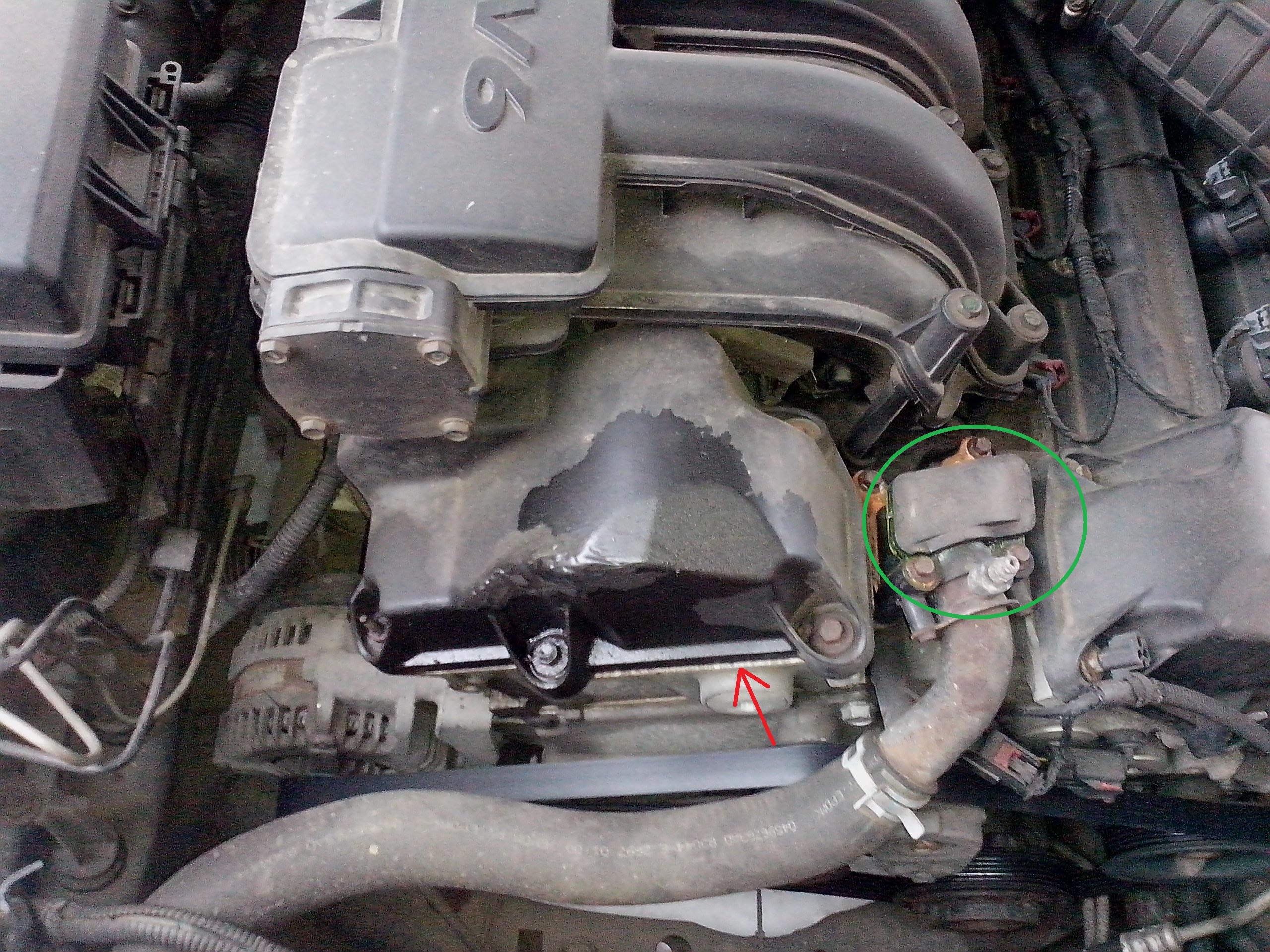

Все привет. Ребзя подскажите плиз. Сопливит из под крышки термостата. Это весь термостат менять или просто можно корпус с прокладкой поменять?

Вот эта "штучка". из под нее течет (Отмечено зеленым)
Хреново когда не знаешь, как называются детали в двигателе, приходиться на пальцах объяснять))))

Это и есть корпус прокачки,более того течет у всех и меняли его практически все и наверное некоторые по второму разу.Ну кому как не продвинутому уметь обращаться с форумом? Забивай в поиск (корпус прокачки)найдешь как менять,как клеить (не советую),какой лучше купить-есть варианты. По моему года полтора два назад и у меня потек (тоже отписывался подробно как пытался лечить затем заменил).Радуйся,что не термостат-это глобальнее.

Корпус прокачного штуцера. Берешь его в сборе и ставишь на герметик. Когда будешь менять, обрати внимание, от большой трубы идет трубка поменьше через весь мотор назад на печку, и там сзади мотора крепится болтиком. Этот болтик откручиваешь и трубка спокойно выдвигается вперед, позволяя без проблем заменить этот корпус.

Тебе информация.Сам пластмассовый штуцер склеен из двух половинок(между ними и течет в 99%,у некоторых тече вокруг самого железного носика).Этот штуцер есть в двух вариантах.Первый попроще.Идет один корпус(который течет).Не оригинал стоит 30-50$.Меняется в течении пяти минут.Этот корпус идет с железным носиком сверху(как у тебя).И есть новый вид этого блока,в корпусе которого нет самого железного носика,а этот носик перенесен на саму железную трубку(видимо разработчики посчитали,что чаще течет именно вокруг самого железного хвостика,а не корпуса).Такой вид продается естественно вместе с трубкой.Стоит 100-150$.Трудность замены в том,что для замены железной трубки,которая идет между блоками двигателя,нужно приподымать движок.Какой брать-решать тебе.

На новой машине корпус стоял без штуцера сверху.Штуцер прокачки торчит рядом из кривой трубы. Купил на ебее баксов за двадцать новый корпус(по моему дорман),пришел с прокачкой сверху.Поставил взамен старого. Теперь на моторе две прокачки торчащие рядом.Действительно труба просто выдергивалась с некоторым усилием(без винтов и болтов).если не снимать ее новый корпус не поставить. Важно эту трубу правильно вставить(правильно вставить-всегда важно!),чтобы она зафиксировалась в гнезде,а это не увидишь визуально,как-то на ощупь необходимо действовать.

Ну кто-то поленился ставить болт обратно.=) Выщелкивается она из самого корпуса штуцера, так как там резиновое кольцо..

Не Миша.Трубка у меня как раз выщелкивается где-то между головками.Сам был в шоке сначала,думал,что что-то отламал.Я,когда первый раз менял,то снимал коллектор.Потом еще с кем-то на форуме спорил,что нельзя без снятия коллектора штуцер поменять.Мне тогда и посоветовали посильнее ее дернуть.Я попробовал и получилось.Даже сначала испугался,что обратно не поставлю,а она обратно просто туговатенько входит.Делал уже несколько раз.В общем непонятно-откуда она выдергивается.

Именно такой у меня,но я на ибее дешевле 30$ поэтому здесь купил немного дороже,чтобы не ждать.Его хватило на год.Он потек.Я его заклеил,но хватило ненадолго.Месяц назад поменял опять.Если и этот потечет,то буду точить из железа.Задолбал он.
