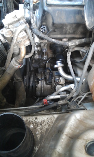

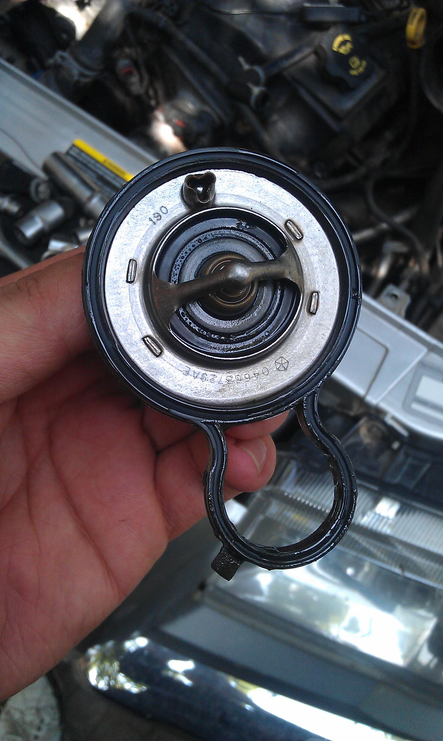

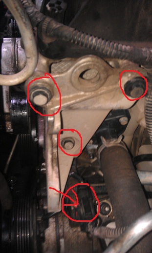

Савеличъ
15 августа 2012 19:29
Сообщение #97
Сообщений: 388
Город: Краснодарский край
Регистрация: 1.03.2012

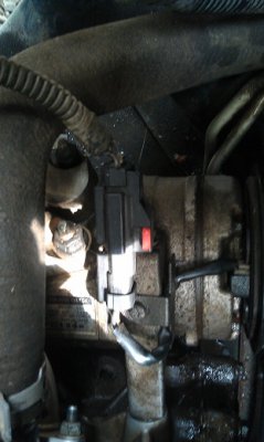

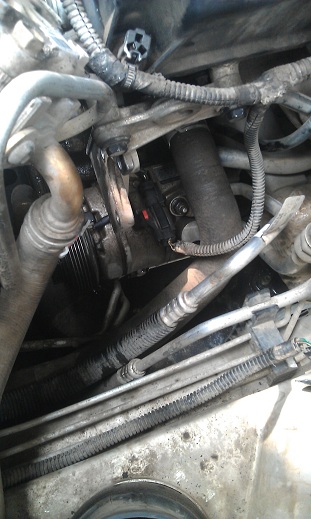

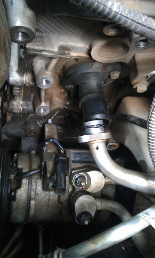

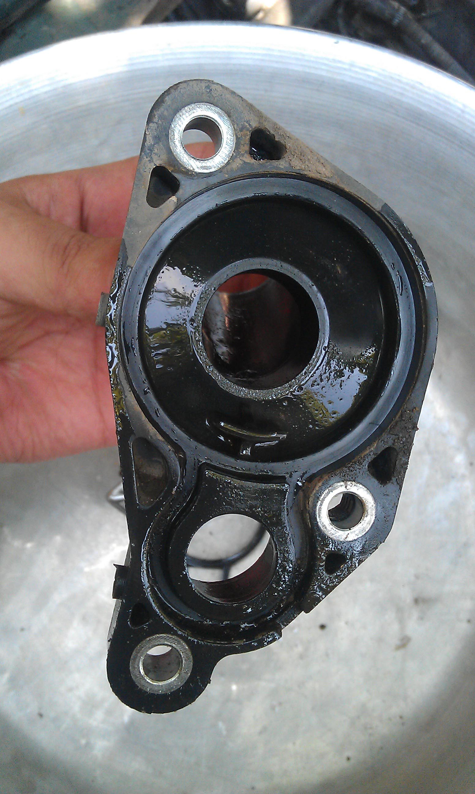

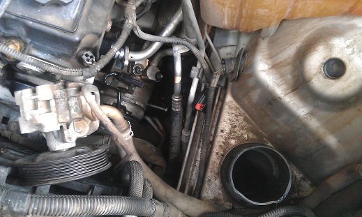

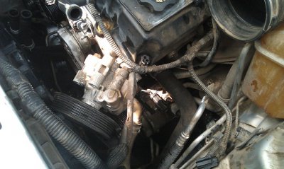

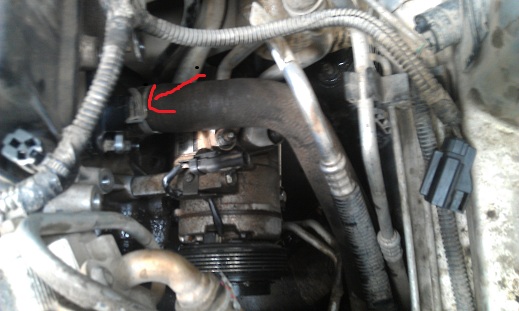

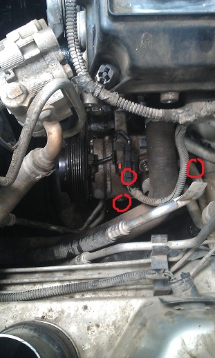

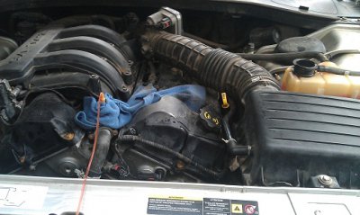

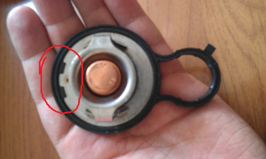

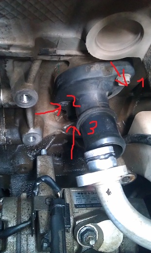

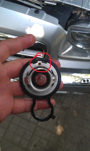

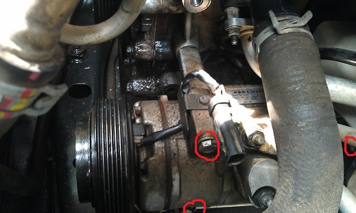

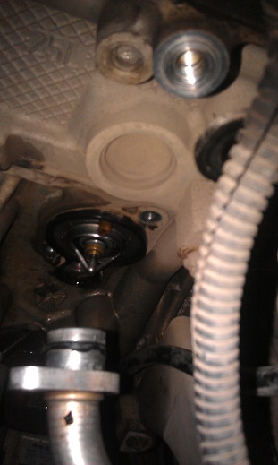

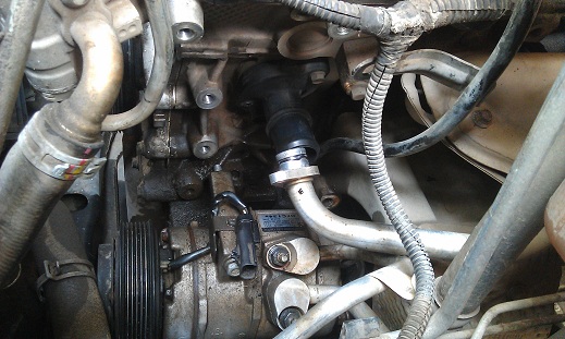

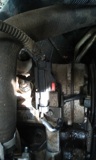

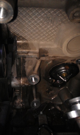

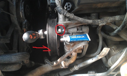

Не нашел инфы по замене термостата на 2.7, решил написать отчет, может кому пригодится.И так: покупаем термостат и прокладку, сливаем антифриз, снимаем корпус воздушного фильтра и видим нижний патрубок радиатора идет к блоку (за ним корпус термостата),снимаем ремень привода навесного оборудования, откручиваем насос ГУРа через отверстия в шкиве 3 болта, отводим в сторону, понимаем, что к термостату не пролезть и откручиваем 3 болта крепления ГУРа к двигателю. Снимаем шланг идущий к корпусу термостата, видим за ним металлическую трубку она крепится 2 гайками к корпусу термостата, первую открутить не сложно, а вот нижняя......... в общем мешает компрессор климатика. Снимаем стопор с фишки (тянем красную штучку вверх), снимаем саму фишку, откручиваем 3 болта крепления компрессора (задний болт откручиваем сняв колесо), опускаем его вниз и откручиваем вторую гайку металлической трубки, отводим ее в сторону и откручивае корпус термостата(снизу шпильки , сверху болт). Достаем термостат, при замене вставляем аварийный клапан между выступами в прокладке. Сборку производим в обратной последовательности, все резьбовые соединения на анаэробном герметике резьбы, перед закручиванием нанесите его. Ну а потом мучаемся с воздушной пробкой!
[attachment=22325][attachment=22324][attachment=22323][attachment=22322][attachment=22321][attachment=22320][attachment=22319][attachment=22318][attachment=22317][attachment=22315]
еще
