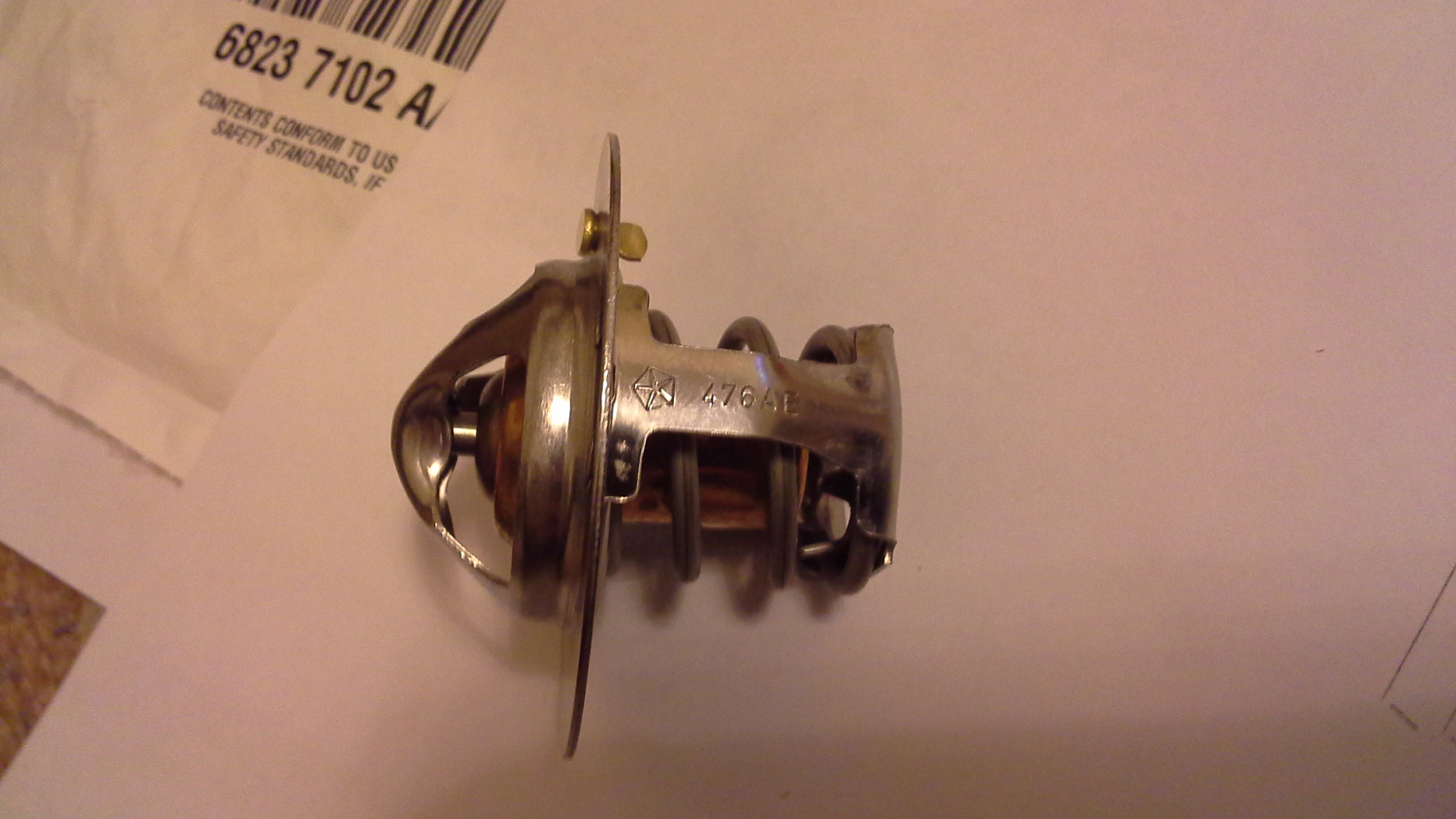

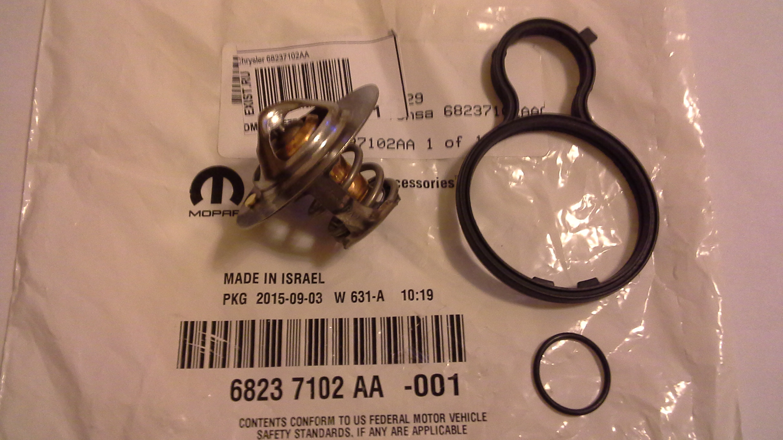

Здравствуйте! 300С 2,7 2005
Такая проблема: купил термостат оригинал... пришел в мопаровской упаковке, но не оригинал, даже внешне отличался... но самое главное, что в комплекте идет уплотнительное кольцо на трубку и оно вообще другого размера(толщины), оно не подошло... естественно его не поставили, а оставили старое... и через неделю течь антифриза...
Теперь мне нужно на трубку надеть новое уплотнительное кольцо, но оно идет в комплекте с оригинальным термостатом... как быть?
Есть ли данное уплотнительное кольцо отдельно?
Спасибо!
Какое кольцо нужно, круглое или профильное?
Какой номер термостата заказывали?

Круглое... заказывал по VIN 1C3AAB3RX5H621105 через Бета-авто...

vadmarin74,
По VIN 04663729AE (или замены 68237102AA ; 04663729AE; 05159157AA; 04792237AE; 05159157AB; 68023515AA; 04892113AB)
На оригинальном термостате выбит каталожный номер
PS кольцо можно подобрать по размерам старого- в автомагазине или из набора колец

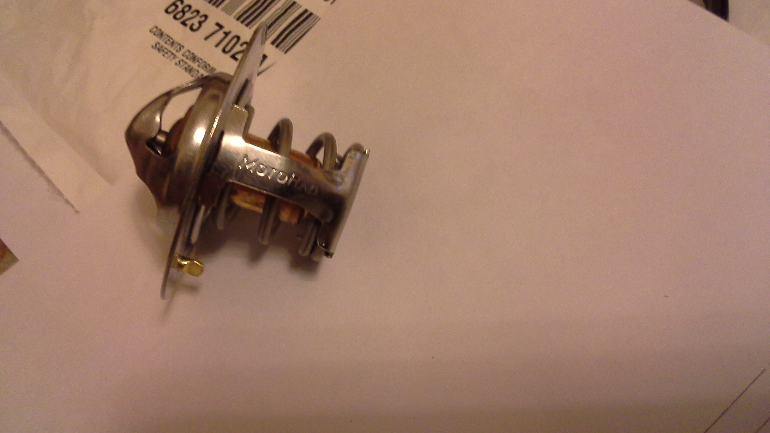

Андрей76,
На оригинальном выбито на одной стороне- Motorad, а на другой - значок крайслера старый и часть номера, так и должно быть?!
Вполне возможно,что в разные годы (на разные двигатели)были разные поставщики, у меня на 3,5 был каталожный номер, диаметр и температура открытия :dontknow:

Регистрация: 21.11.2010
Вот и мне пришел в оригинальной упаковке Motorad, прокладка и тоненькое колечко... а стоит с завода кольцо в три раза толще... :dontknow:

vadmarin74,
А сам термостат подошёл?
По колечку есть два номера называются O-Ring, 04792307AB, 05139107AA. Позвони дилерам назови эти номера.

Да,сам термостат поставили без проблем. По колечкам попробую уточнить, спасибо!

Мне прислали фото кольца 05139107AA с размерами...
Подскажите, пожалуйста, где-то можно узнать заводские параметры(размеры) этого кольца?
