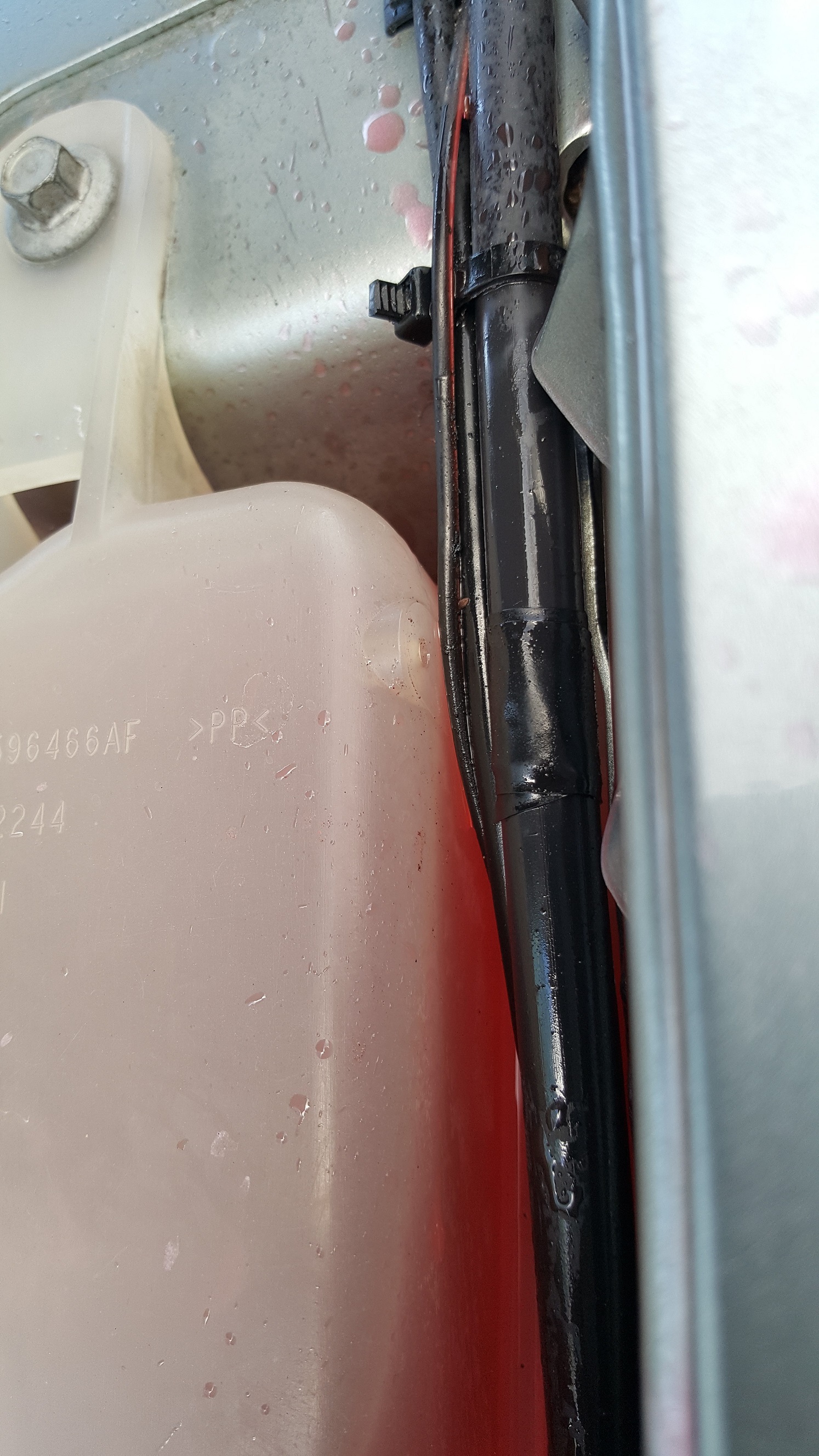

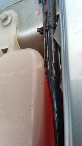

Только вот вчера утром заметил, после небольшой поездки - подкрылок в каплях антифриза, сразу выяснил от куда, из расширительного бачка, резервный отсек, где есть небольшое отверстие для излишек.

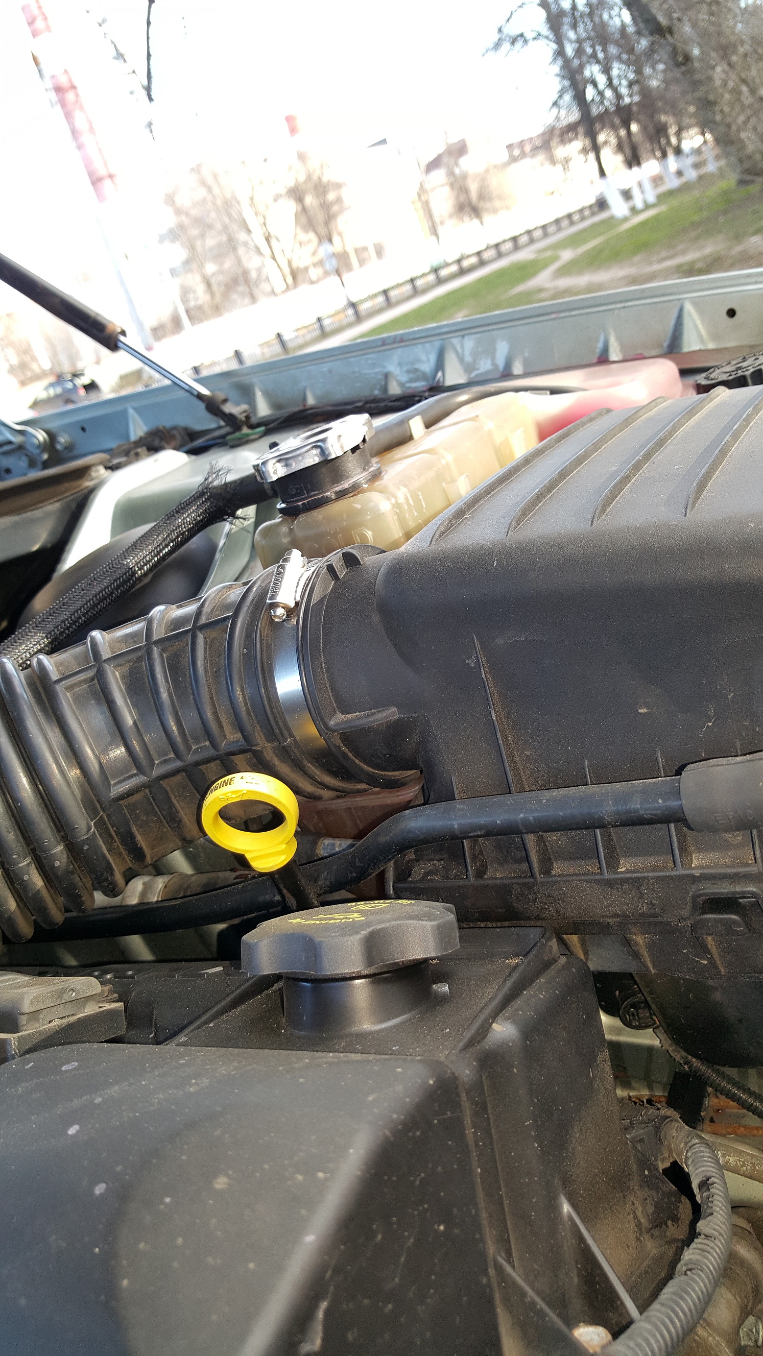

Сегодня вечером поехал, в режиме просрацо, и через какое то время увидел как на капот и крыло попадают капли антифриза, тут же включил инженерное меню - температура 120 и стрелка на приборах чуть выше середины, но тут же включились вентиляторы и температура упала до 96.
во дворе уже пофоткал, что да как:

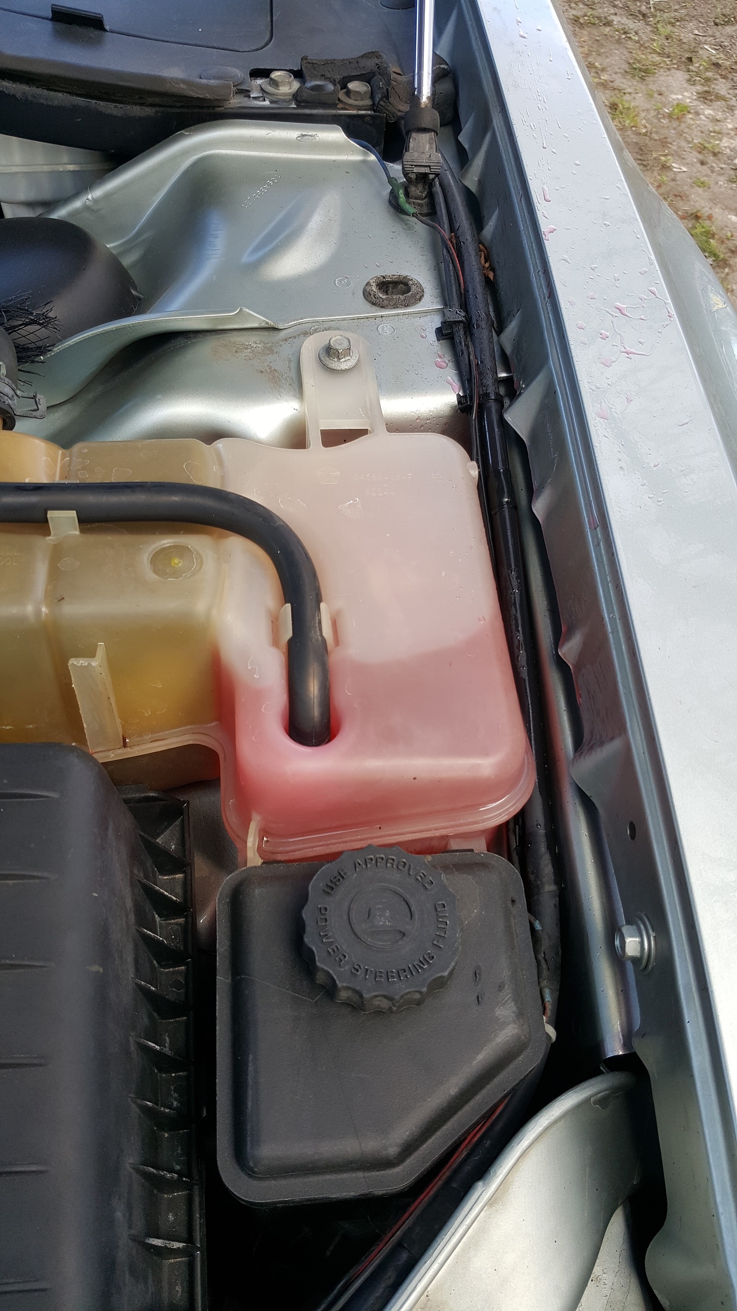

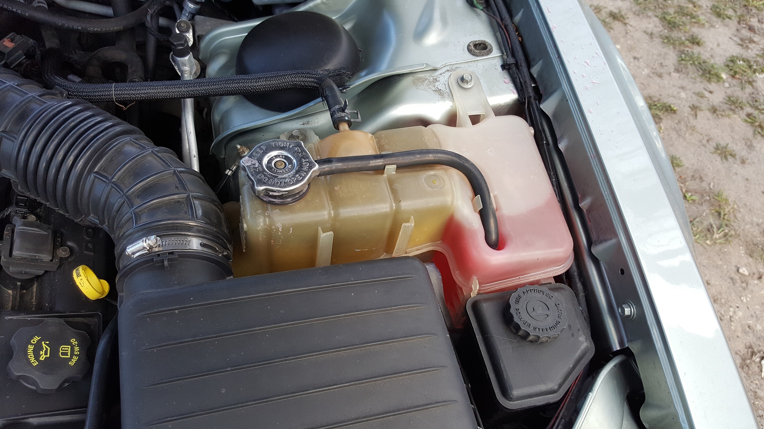

уровень в норме, но почему он сюда гонит антифриз?
вот из этого отверстия травит наружу.
23 апреля 2017 20:20
Сообщение #268
:swoon: :cray:
Температура включения малой скорости 103 градуса.

24 апреля 2017 08:56
Сообщение #270
есть какие то мысли?
Есть. Как ни печально, скорее всего ты пристроился минимум на помпу, а скорее всего на съем голов. Насколько помню, пробег у тебя за 200?
Попробуй прокачать еще систему, посмотри как себя ведет.

24 апреля 2017 22:11
Сообщение #274
Не, там газы из камеры сгорания потиху прорываются в систему охлаждения, и чем дальше, тем больше. Отсюда бурления бачка и выброс антифриза.

Сообщение #276
Причем здесь мамины галоши? Просто все начинают при этой неисправности как правило с замены термостата, потому что симптомы похожи. Особенно на ранних стадиях.

3 мая 2017 21:37
Сообщение #278

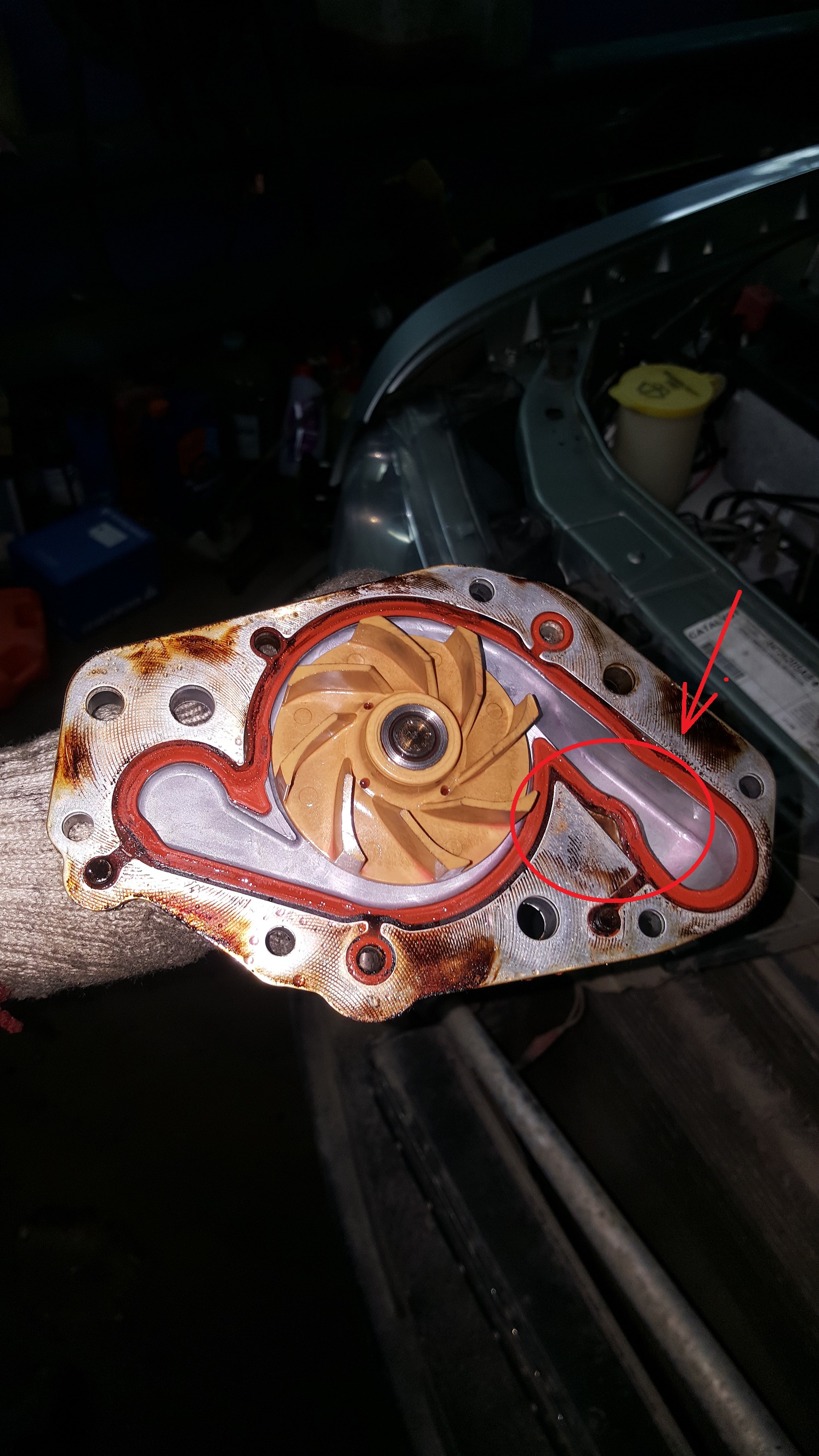

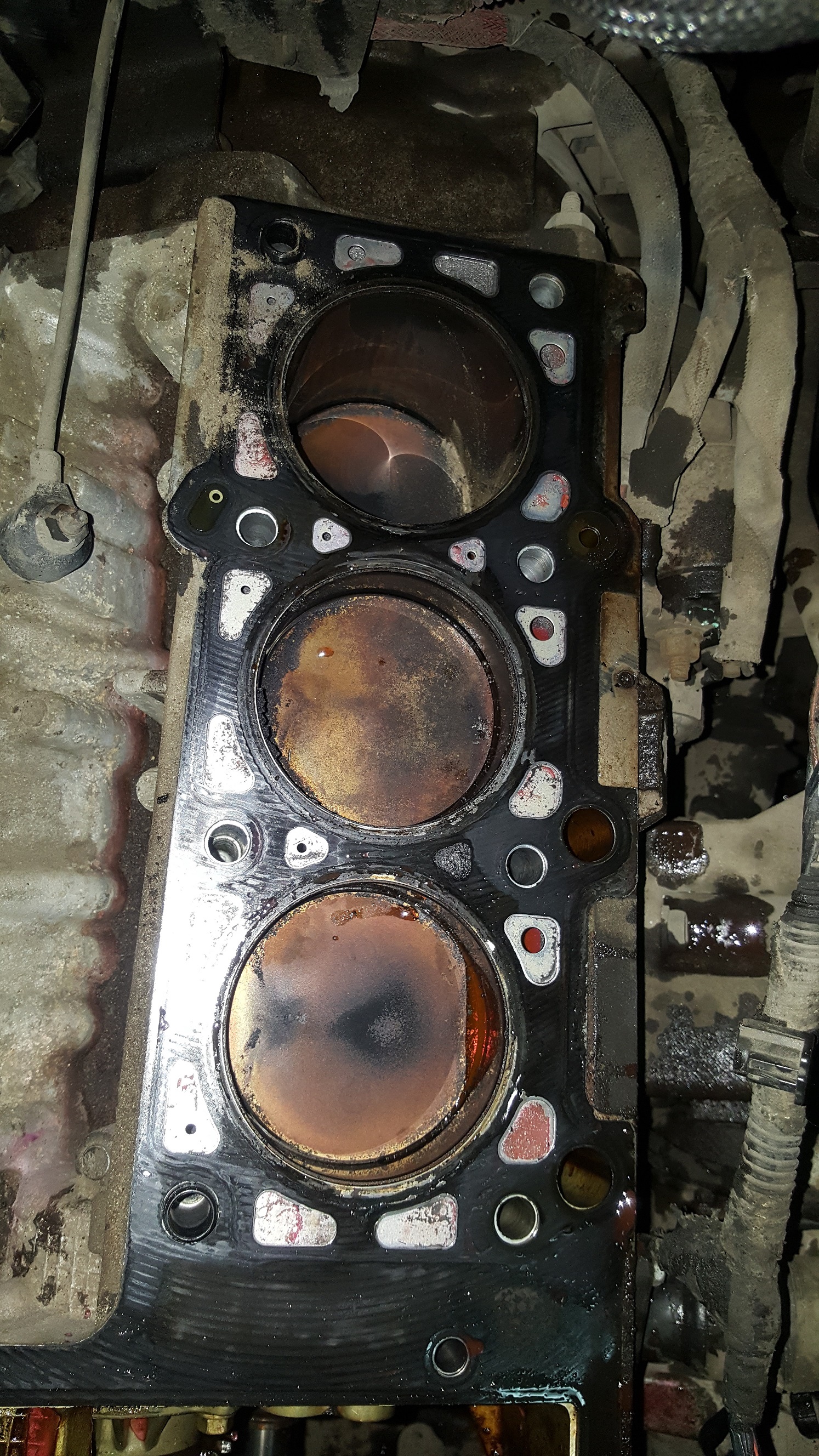

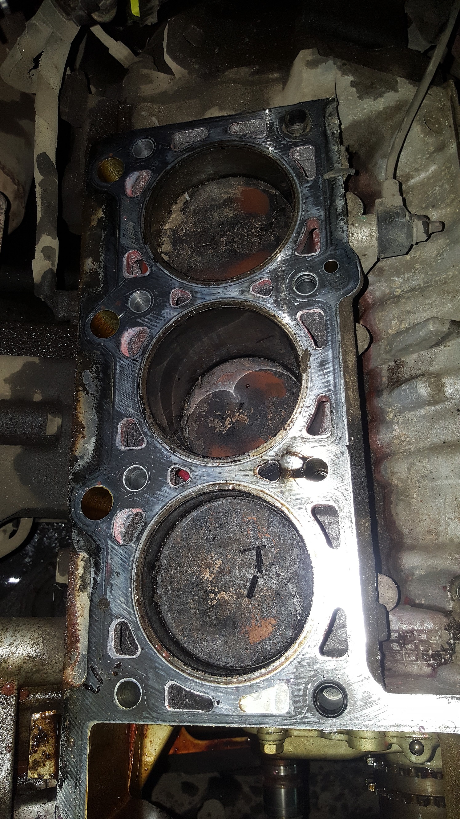

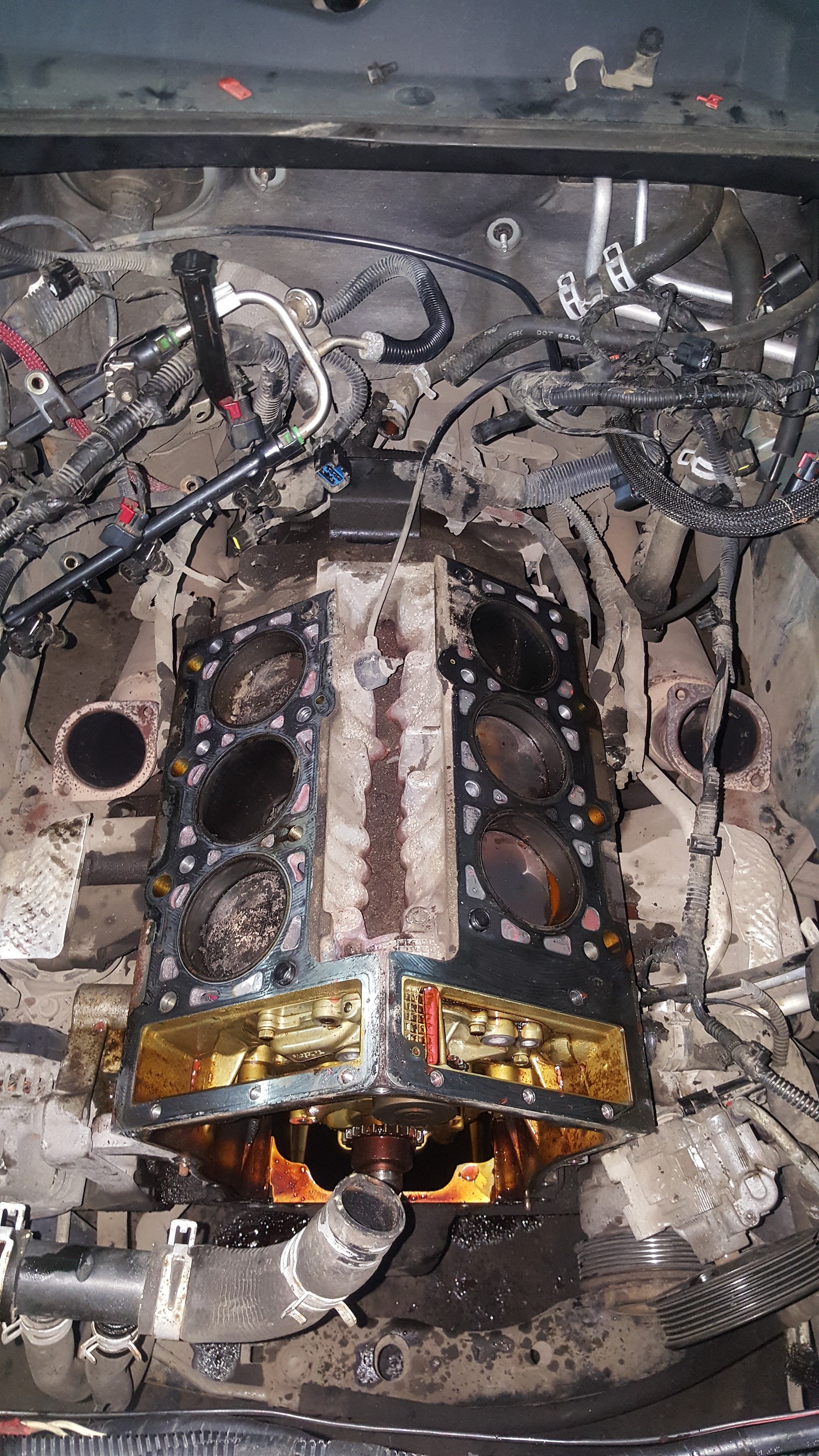

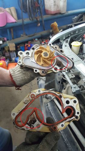

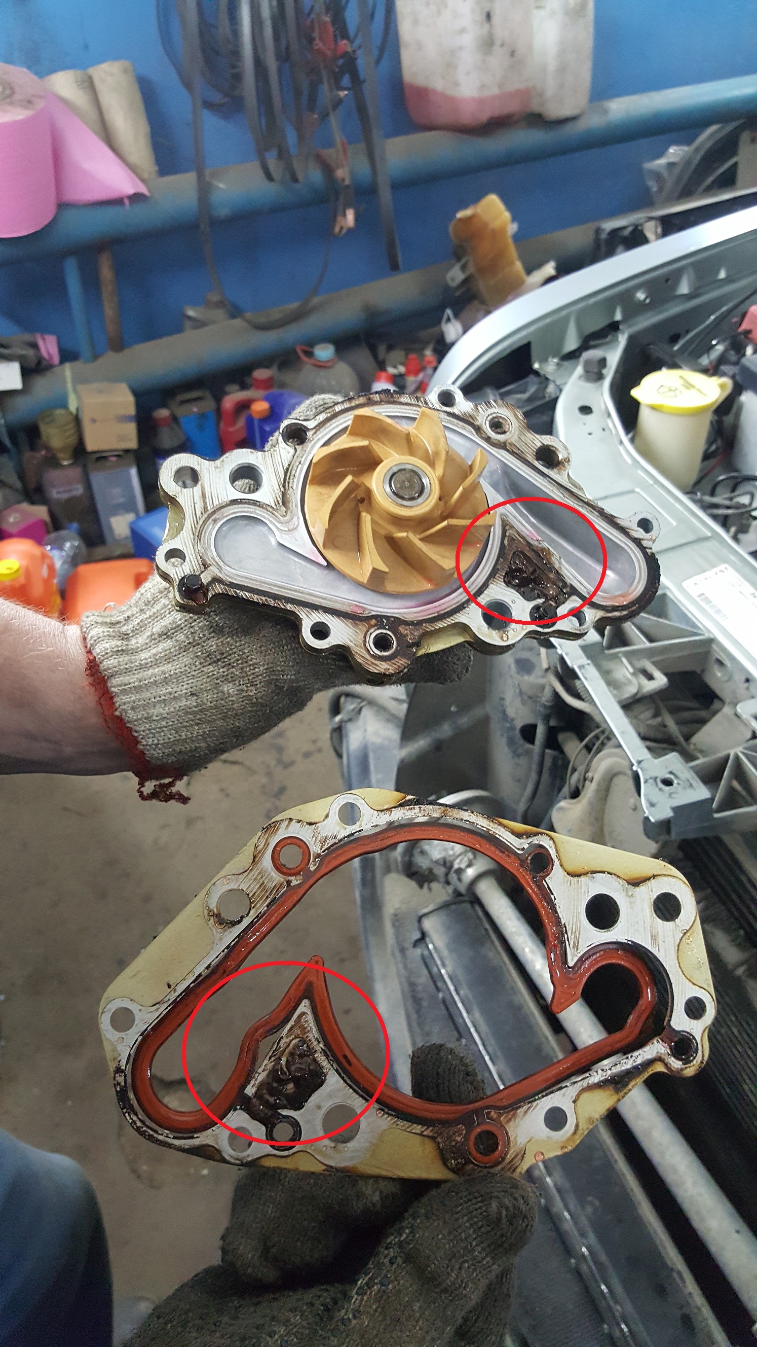

Вскрыли сердце)
В общем всё норм по виду, ещё ездить и ездить, бошки вскрыли, никаких намёков на пробитую прокладку или что бы их повело, масло пошло через прокладку помпы.
блок в таком виде:
(грязь и антифриз в поршнях попали когда головы снимали (там всё сухо было)
левая
правая

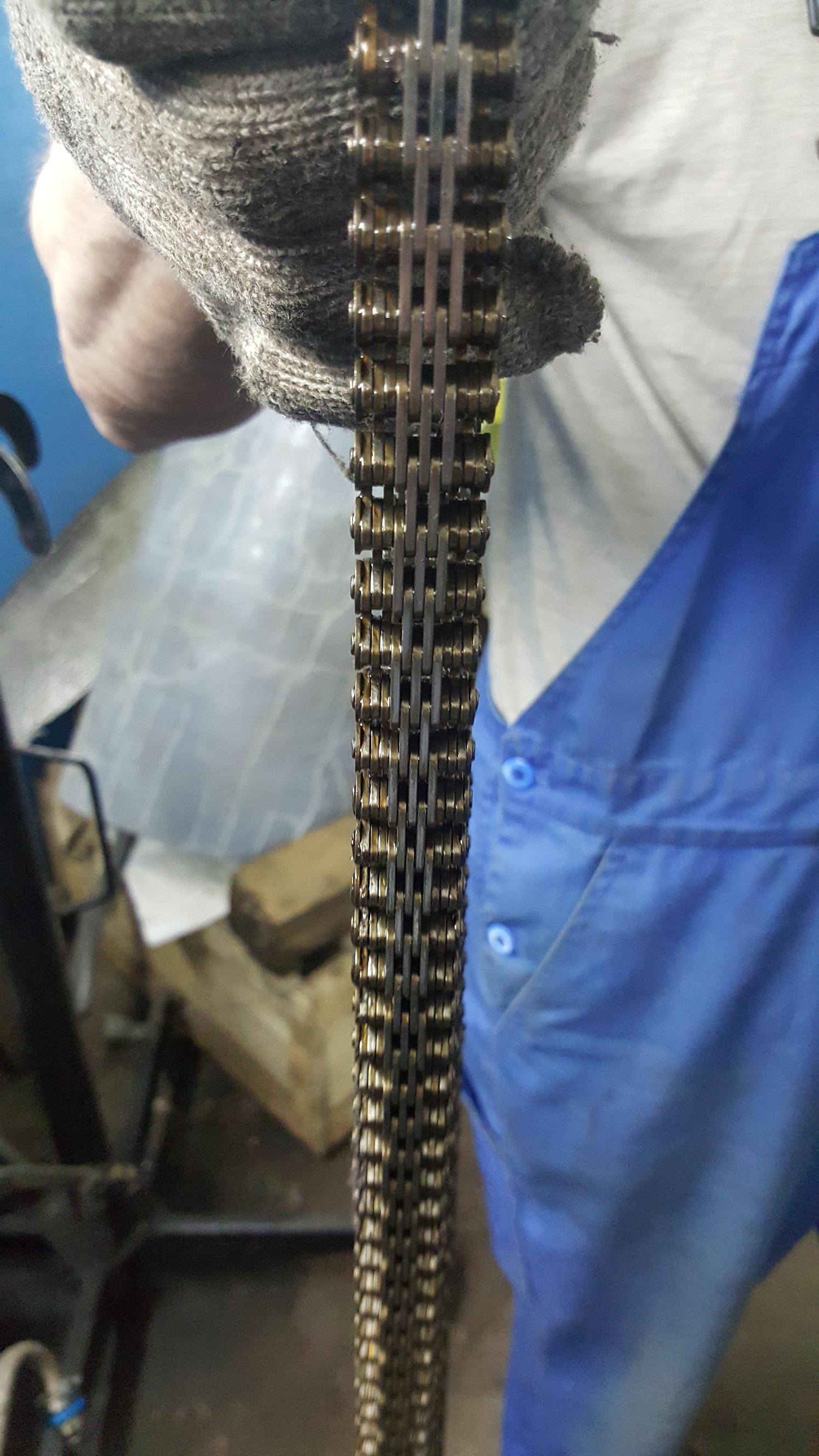

а теперь пару нюансов хотелось бы уточнить, какого образца у меня помпа? (нового или старого)
и цепь такая считается широкой?
и по тех части: какой момент затяжки голов
Можно ли покупать помпу SKF? и что ещё можно купить неоригинал из комплекта ГРМ?

А что ты там хотел увидеть? Давление в бачке откуда взялось? Бошки в опрессовку и шлифовку обязательно. Так ты ничего не увидишь. Зато потом будет обидно. Притирка клапанов и замена мск также обязательна.
Поверни звездой на камеру.
Да и Аиртекс нормально.
Все кроме натяжителя.
