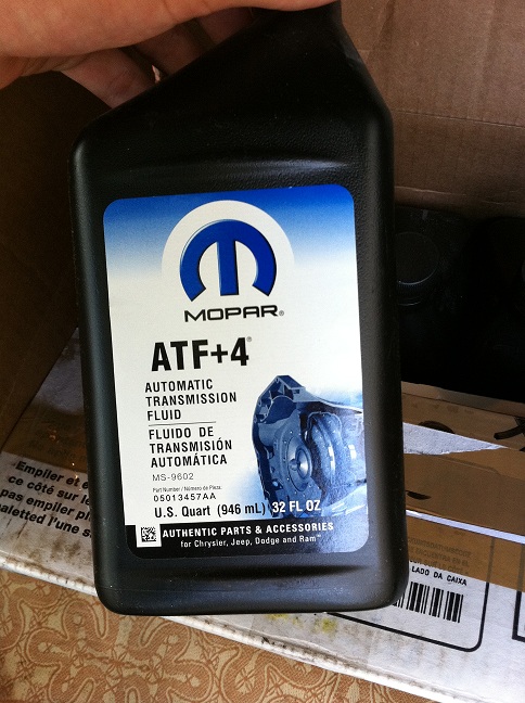

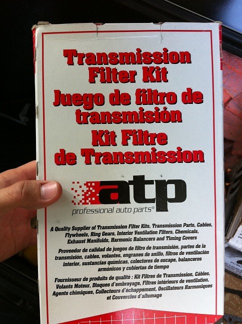

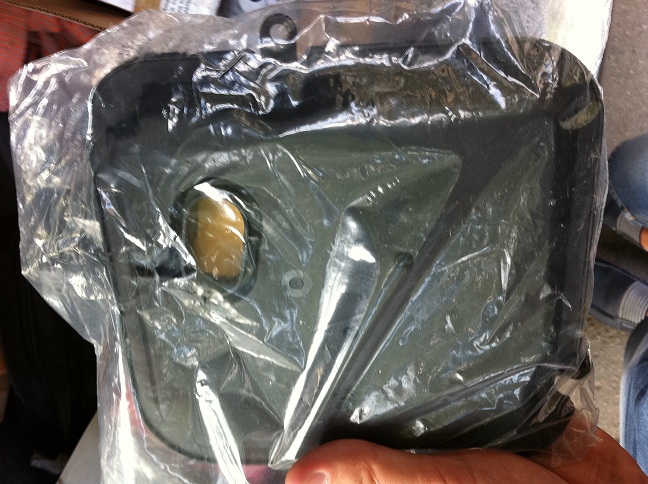

28 сентября 2011 21:58
Сообщение #195
Сообщений: 2464
Люди , такой вопрос масло настоящие ? просто я привык его видеть с другой этикеткой.
И что это за фильтр с прокладкой.
28 сентября 2011 23:24
Сообщение #196
SHELTOR,Судя по таре масло оригинальное,фильтр на фото не просматривается.Прокладки на 2,7 нет-герметик,прокладку сдавай обратно-не пригодится.
28 сентября 2011 23:29
Сообщение #197
Сообщений: 2464
sergey mogilev 4 ступенчатая коробка ? сказали там такой фильтр и прокладка они вместе продаются.
28 сентября 2011 23:34
Сообщение #198
Мне первый раз тоже продали с прокладкой,не веришь-почитай форум-на 4-х ступке только герметик,важно что бы был нормальный.
Gardei
29 сентября 2011 00:37
Сообщение #199
Сообщений: 1708
SHELTOR,
где масло и фильтр брал?А на 5ступку тоже герметик нужен?
29 сентября 2011 00:55
Сообщение #200
Сообщений: 2464
У меня в городе, николаев. Масло дешего нашел кстати 15 дол за 1л.
