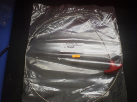

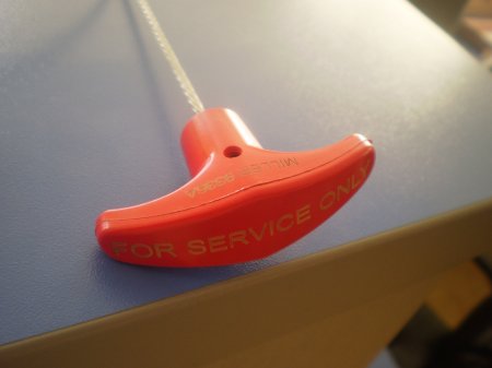

решил выложить что имею по щупу АКПП
1.обзывается ета хрень так -
Щуп (специнструмент) для проверки уровня масла в АКП. Модель коробки "DGJ 5-Speed Auto W5A580 Transmission" для CHRYSLER 300C TO
2. купил его здесь: http://www.millerspecialtools.spx.com/Detail.aspx?id=847

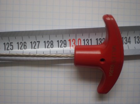

3.что бы было понятно какой длины -прикладывал рулетку..
4. дальше надеюсь сами разберётесь!
если будут дополнительные вопросы -поделюсь!
вот ещё пару фоток для общей картины

понятия не имею. у меня на прогретой и заведённой машине показывает 70мм. хорошо или плохо не знаю. одно ясно, что машине 2 года, пробег 18 000, претензий к коробке нет! если когда нить возникнет надобность доливать масло в коробке то долью до 70мм. -не больше не меньше!

70мм. -хорошо! может и мало а может и много.... но машина новая,куплена в "Автолайте" c нуля лично мной, течей нет, а поэтому беру для себя за эталон данный номинал 70мм. после езды по городу. уж какая температура масла в этот момент не знаю. пробовал, что через час, что через два езды -показывает уровень 70мм.
кста. этот щуп не заходит на всю длину (по самую ручку)! во что-то упирается. собсна и уровень показывает 68-70
