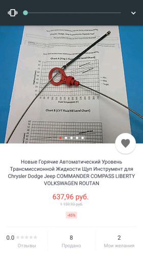

Здрасвуйте . Ктонибудь подскажет для полной замены масла в акпп сколько понадобиться жидкости . 3,5 л Европеец. Mitasu multi vehicle atf synthetic blended. Пишут что мопар одобряет эту жидкость
5 ступенчатый акпп
И как узнать уровень в акпп?. Щупа ведь нету . А сервисов в Владивостоке ненашел . СТО не хотят браться менять масло .
26 декабря 2016 13:07
Сообщение #337
Порядка 15 л, если менять аппаратом.
Купить щуп.

Чтобы за щуп и как его найти ??? Надо масло поменять !!!
malec2010
23 июня 2017 13:55
Сообщение #340
Сообщений: 462
Город: Даугавпилс
Машина: 300с 3.5 2006 газ
Регистрация: 20.05.2015
Vitalii P.,
