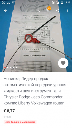

gesha-50
21 июля 2017 19:14
Сообщение #347
Репутация: 17
Сообщений: 337
Город: Вильнюс,Литва
Машина: Chrysler 300C CRD 3.0 2008
Регистрация: 6.08.2013
На Алиэкспресе появились дешевые щупы для замера масла в АКПП https://ru.aliexpress.com/item/Engine-Oil-Dipstick-Transmission-Fluid-Dipstick-for-Mercedes-Benz-722-6-140589152-1220mm/32806497169.html?spm=a2g0v.search0104.3.2.89rCXH&ws_ab_test=searchweb0_0,searchweb201602_3_10152_10170_10065_10151_10068_10084_10083_10119_10080_10082_10081_10110_10303_10137_10111_10302_10060_10112_10113_10155_10114_10154_438_10056_10055_10054_10182_10059_100031_10099_10078_10079_10103_10073_10102_10120_5360020_10052_10127_10053_10142_10107_10050_10125_10051,searchweb201603_13,ppcSwitch_7&btsid=ba973573-927f-4ac2-a97e-b07d0e9761db&algo_expid=81cddf16-d387-447c-8505-1296c9e55c7b-0&algo_pvid=81cddf16-d387-447c-8505-1296c9e55c7b
Atraides001
22 июля 2017 08:38
Сообщение #348
Сообщений: 1260
Регистрация: 6.09.2013
gesha-50,
Увы, этим щупом могут пользоваться только дизелисты, т.к. у вас плата с ограничителем для щупа, остальным владельцам НАГов такой щуп крайне противопоказан, ну или можно мерить по нему фактический уровень, линейкой.
spum007
21 августа 2017 12:45
Сообщение #349
Сообщений: 35
Город: Las Vegas
Машина: 300c 2008 3.5
Регистрация: 8.08.2017
NAG1, рестайл
Щуп проходит свободно, ромбик ни за что не цепляется. По этому обычный щуп с двумя температурными зонами нужно доделывать.

malec2010
21 августа 2017 13:19
Сообщение #350
Сообщений: 462
Город: Даугавпилс
Машина: 300с 3.5 2006 газ
Регистрация: 20.05.2015
Такой на алишке взял, чуть подороже , зато правильный
