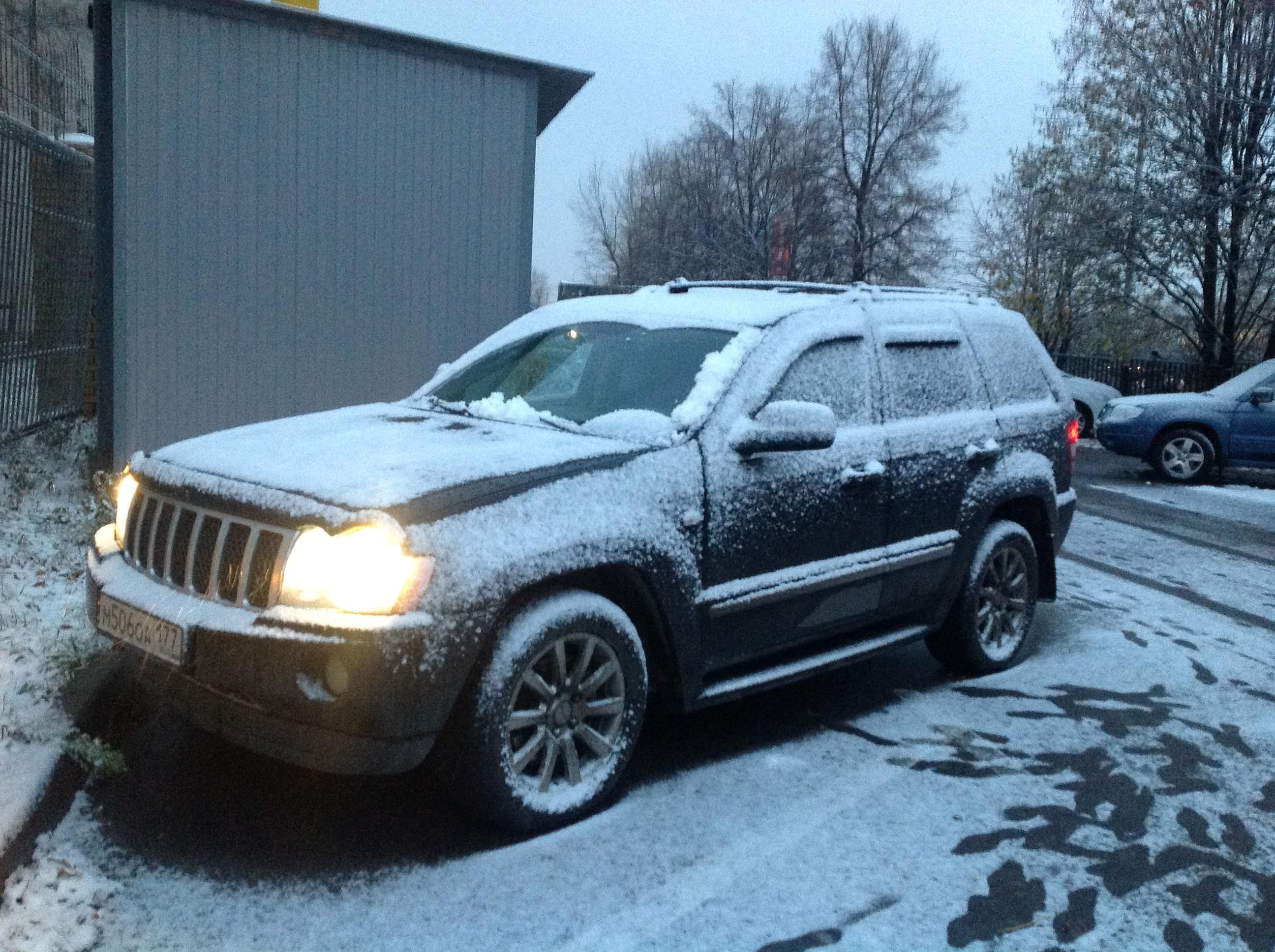

Цитата: evgen.z
ну чек не горит я и не попросил проверить. ну раз у Миши есть старскан теперь то к нему сматаюсь как нить. утро покажет стоила игра СВЕЧ))))
Женя, ну как ? Помогло ?
А то уже -1 и снег :0
