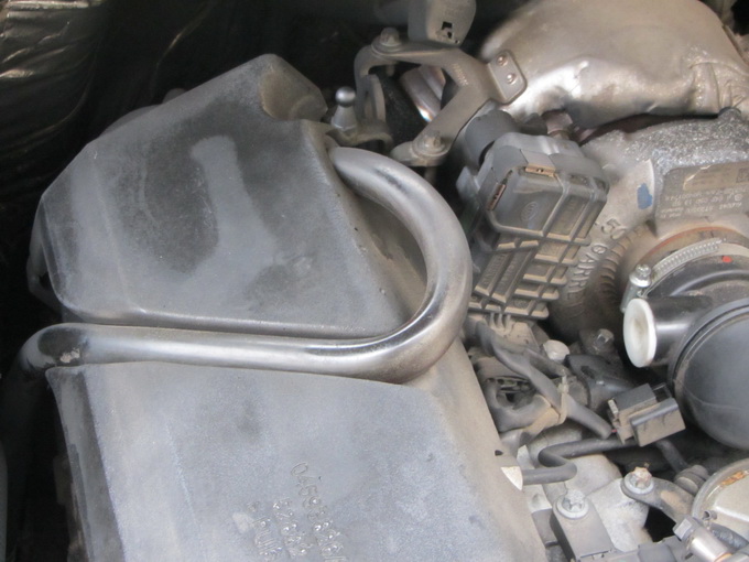

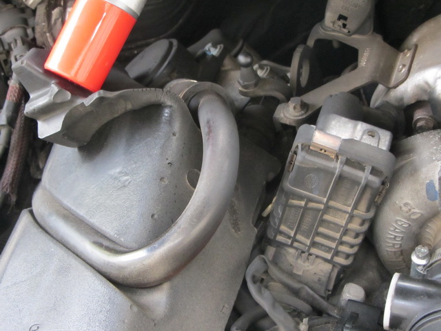

demiro,
Вот какие-то фотки получились:
Qualität ist Respekt vor dem Kunden (с)
Call +37529-7-548-548

demiro, Да, нет проблем. У меня русский тоже не родной))).
Цитата: demiro
Сейчас он на самом деле не подключен или я ошибаюсь?!
Правильно, его здесь нет, только разъём на первом фото виден. У меня этот датчик оказался ненужной деталькой.))
