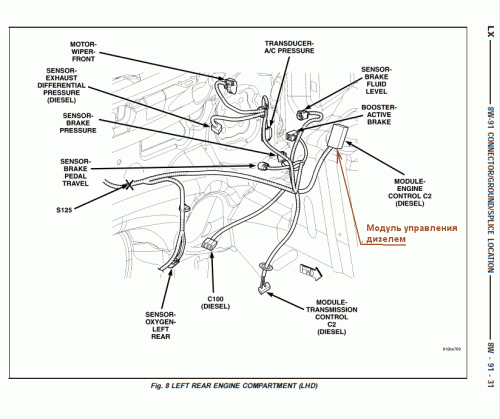

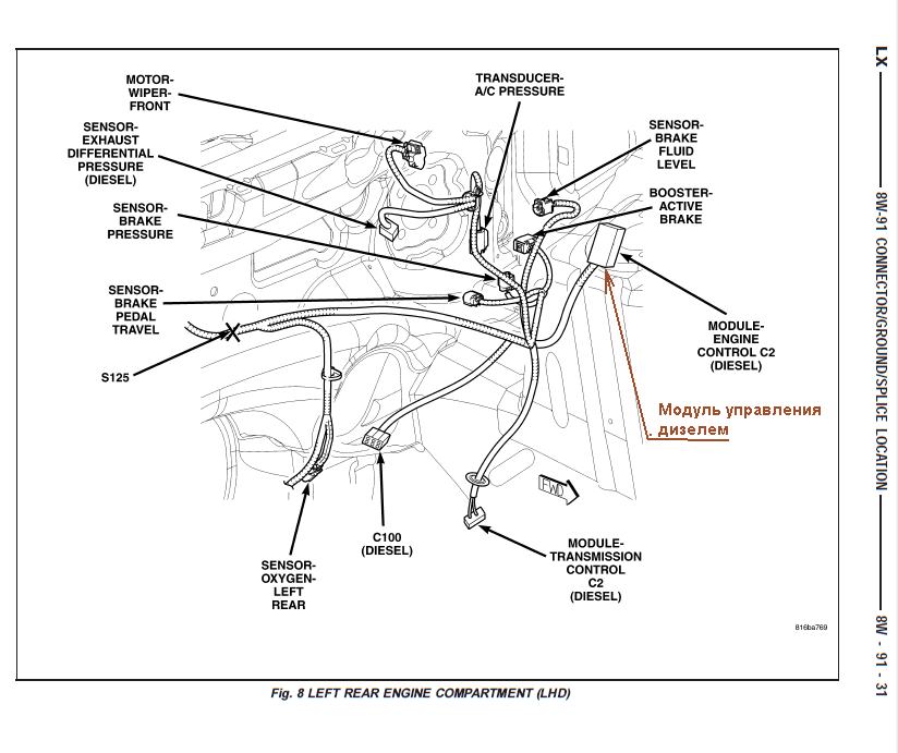

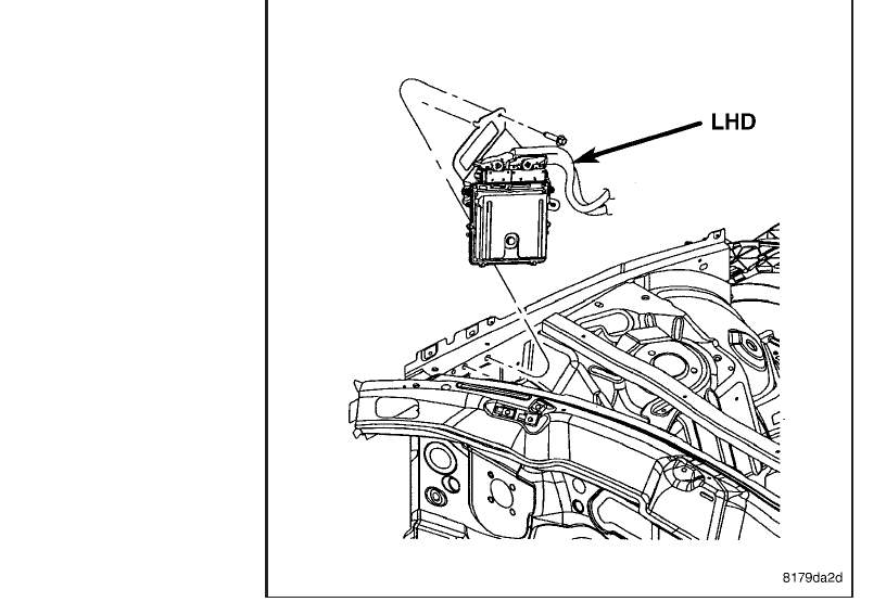

Благодарю, но мимо) там я смотрел, у меня там только предохранители с релюхаии. Подозреваю, что блок находится в салоне, со стороны пассажира.

Модуль управления дизелем находится в моторном отделении.На левой стороне впереди и ниже бачка тормозной жидкости.Но чтобы к нему добраться необходимо снимать стеклоочиститель вместе с двигателем и рамкой перед лобовым стеклом.

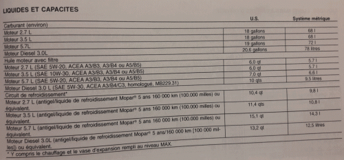

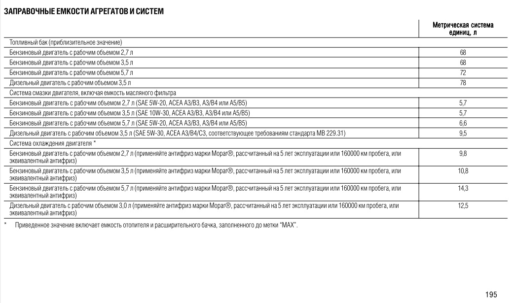

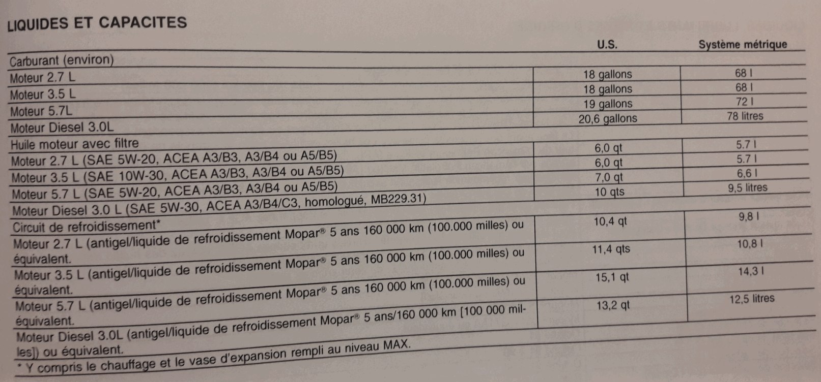

Вот фотография из сервисной книжки моей машины.Машина с Франции поэтому на французском языке. Масло 5W30

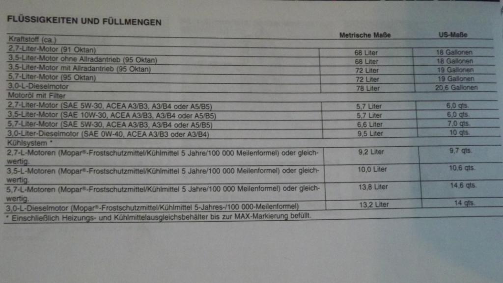

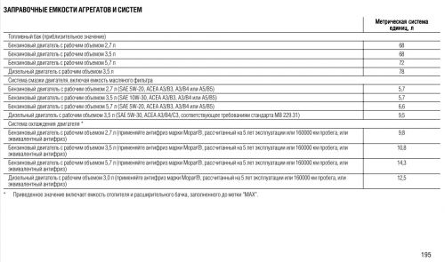

Моя машина из Швейцарии.Как же теперь решить какая книга правильная? :dontknow:
А никак ,нет рекомендованной вязкости.MB 229.31-MB 229.51 выбирай любое, в зависимости от личных предпочтений и температуры за бортом..А лучше убрать сажевый и лить MB 228.5.

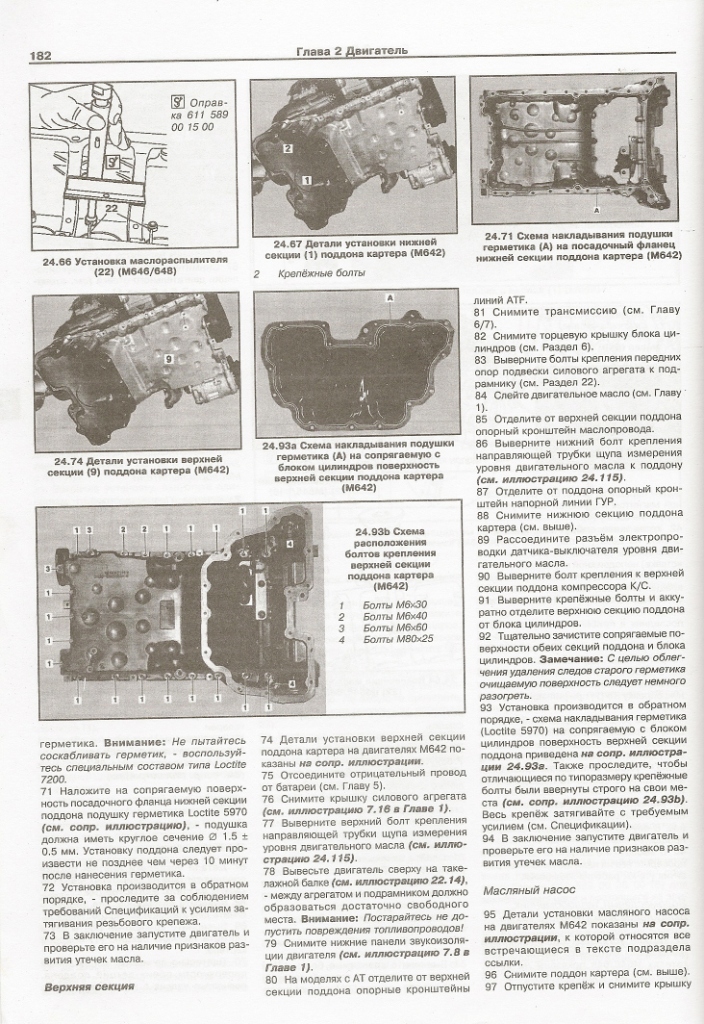

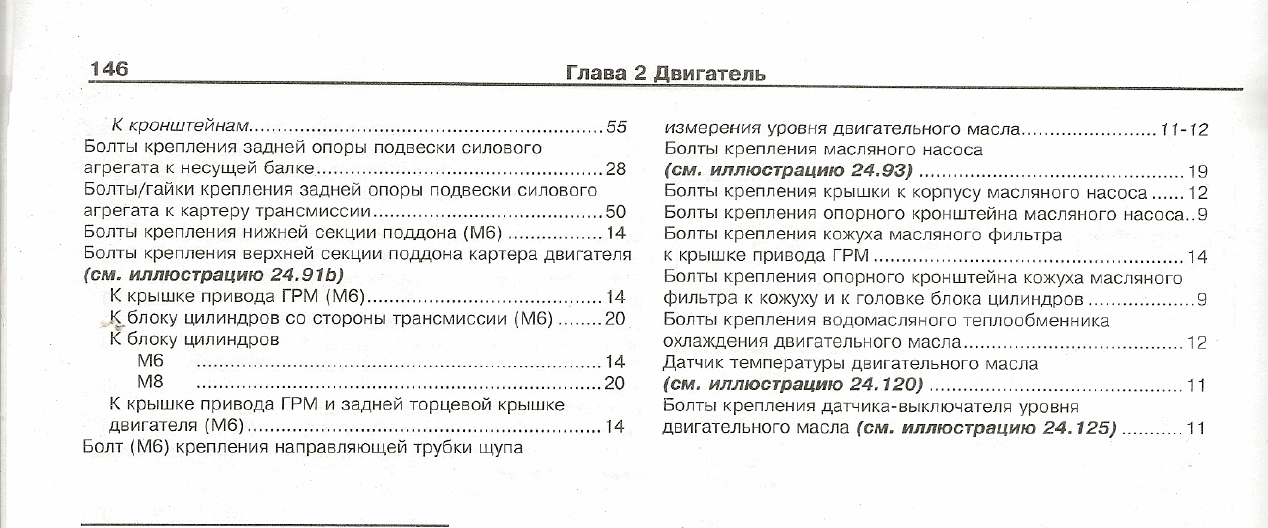

Может кто подскажет, очередность затяжки маслянного поддона?

Для поддона очередность затяжки в инструкции на двигатель М642 нет,только момент затяжки.Значит это стандартная затяжка- начинать со средины с одной стороны на другую и так от центра к краям. Выписки из инструкции здесь.
