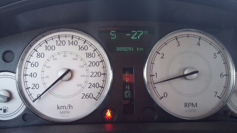

сегодня -27, максимум было 85 градусов по трассе 120кмч, печка на максимум обдув на 1\3
по городу катался 70-75, встаешь на холостых минут 20 стоял с печкой опускалась до 65))) выключаю печку температура растет.
