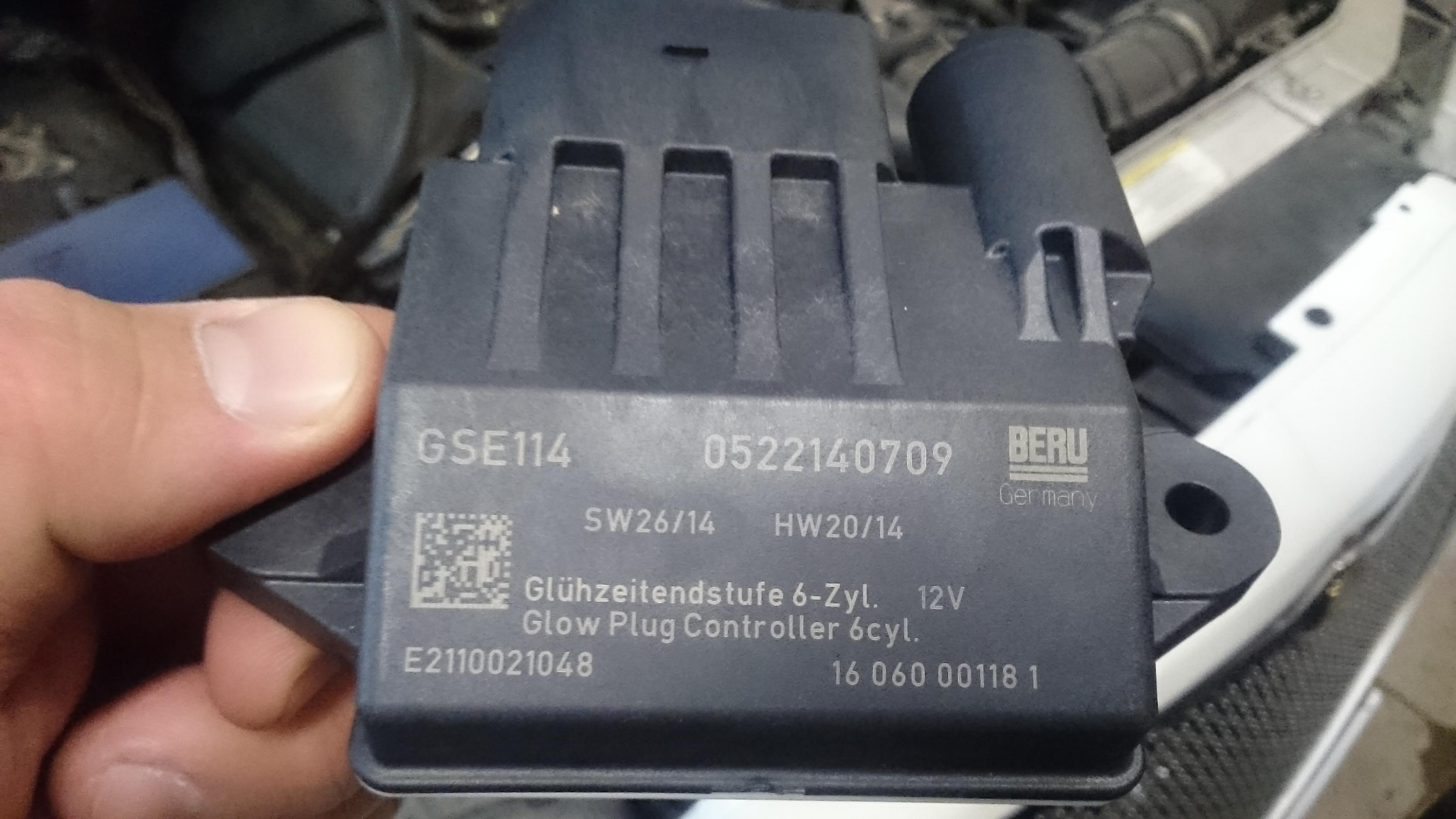

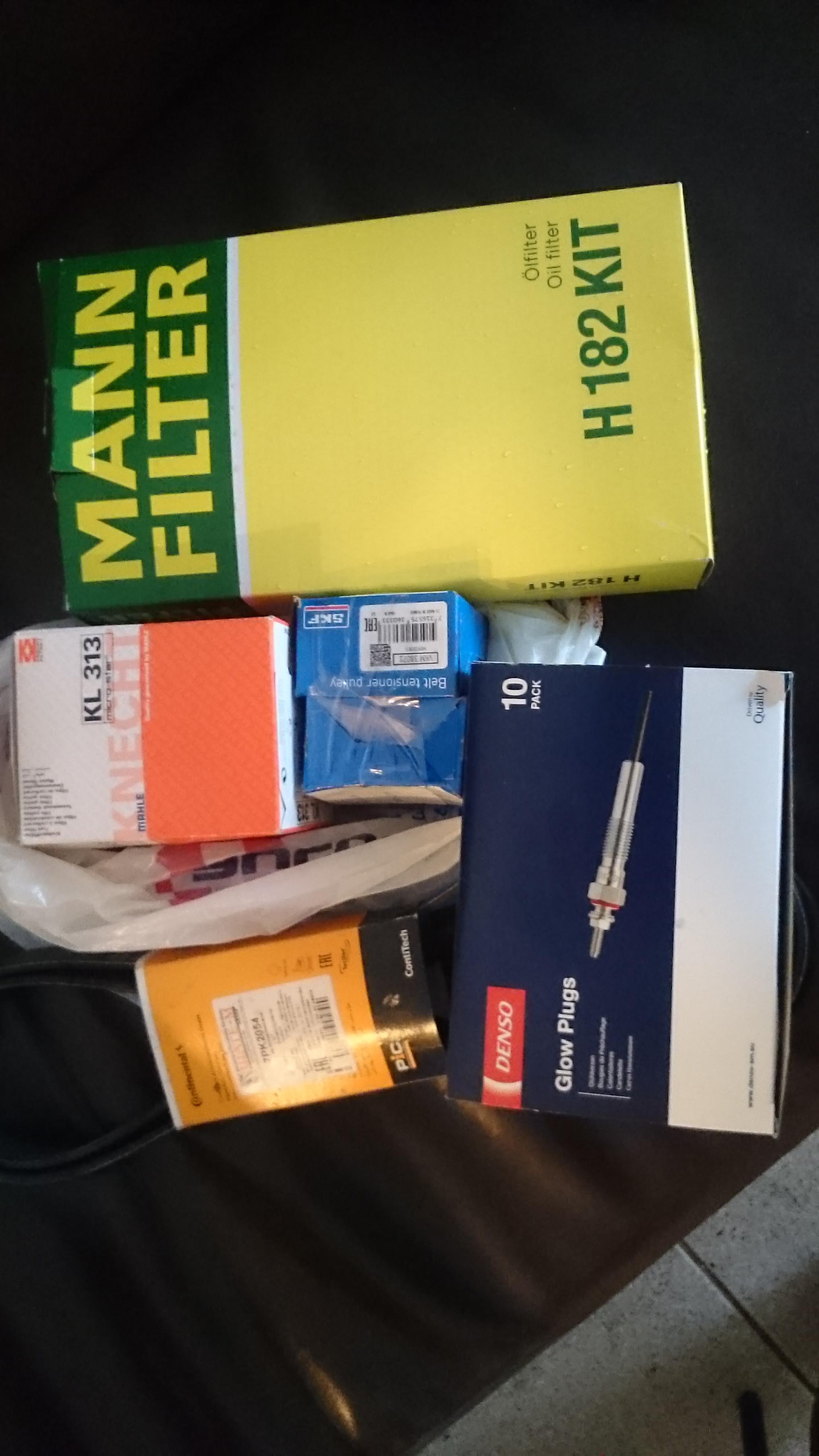

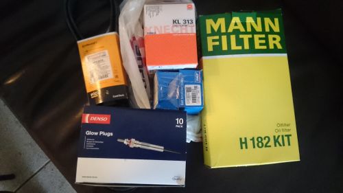

nfsas
11 октября 2016 11:44
Сообщение #552
Сообщений: 577
Город: Уфа 102
Регистрация: 9.04.2011
На днях поменял модуль управления свечами на новый обновленный который не горит (на фото) Цена 10 900руб.завезли по старому курсу. (цена в Автодоке от 13 до 19 тыр мерсовский)
На нашем движке модуль со временем сгорает точнее дорожки в нем иногда получается пропаять (примерно ремонт 2500 руб.) но не всегда помогает.
Именно на нашем движке часто горит модуль это болезнь.(Чероки и караси)
Именно на нашем движке если менять свечи то нужно все 6 штук сразу хоть и рабочие есть свечи если заменить одну или две или сколько не работает на авто то со временем накроется модуль свечей так как там нет предохранителей резисторов и т.д. в обновленном это все это есть.( знаю будите пинать за это но все это проверенно в сервисе по ремонту авто американских производителей в основном ДЖИП ГРАНД ЧЕРОКИ сервис так и называется ДЖИП работает с начало 90-ых)
Симптомы такие: не работают несколько свечей или все или одна свеча.
Увеличивается расход соляры авто чуть чуть теряет в динамике так же при пуске или остановки двигателя чуть сильнее вздрагивает и еще при езде есть ощущения что авто поддергивает как будто пинается коробка.
В теплое время ничего страшного авто заводится но в холодный период времени не завести.
Также поменял сразу свечи на DENSO отличные свечи по цене 800 руб штука.Не стал брать БОШ так как не поймешь оригинал или нет все почти делают у нас. На коробке DENSO написано степень затяжки свечей вроде мелочь хотя не совсем.
Мой номер 8-927-933-76-57

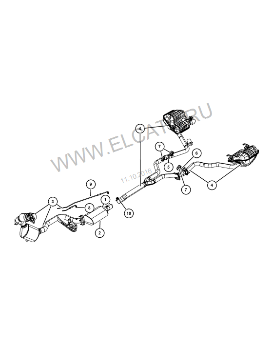

11 октября 2016 20:44
Сообщение #554
Сообщений: 371
Регистрация: 25.10.2010
сегодня делали развал,пока машна была на подъёмнике,походил,жалом поводил,и увидел что трубка N9 порвана,было у кого нибудь такое? есть ли засады какие при замене? на первый взгляд ничего сложного.заменителей нет я так понимаю)?
8-952-IО2-9999 WhatsApp Viber

Алексей.,
А разве это трубка? Там стоят два датчика - один перед банкой второй за. От датчика отходит метал трубка пару см а дальше идет провод. Они измеряют что-то в выхлопн газах. У меня было такое что выкрутился один датчик и тягался по земле и стерся почти на половину пока я нашел причину когда загорелся чек. Я купил бу от мерса. Если там появится проблема с этими датчиками - загорится чек.
