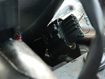

Был на диагностике,сказали свирл нае-лся,кто знает какое сопротивление и куда пхать?
Всё нашёл,всё сделал,резистор 4.7 кОм нужно воткнуть в 2 центральных отверстия в разъеме снятом со свирла
машина поехала!

это у тебя свирл сгорел,снимай с него разъем и ставь туда сопротивление,у меня несколько дней назад тоже была такая фигня,я тут отписывался помоему на педыдущей страничке,а заслонки нужно либо в открытом состоянии заклинить,либо по хорошему вообще удалить,сложного нет ничего,я недавно разбирал и удалял!

Алексей. о блин, точно такая же проблема у меня... над будет попробовать
