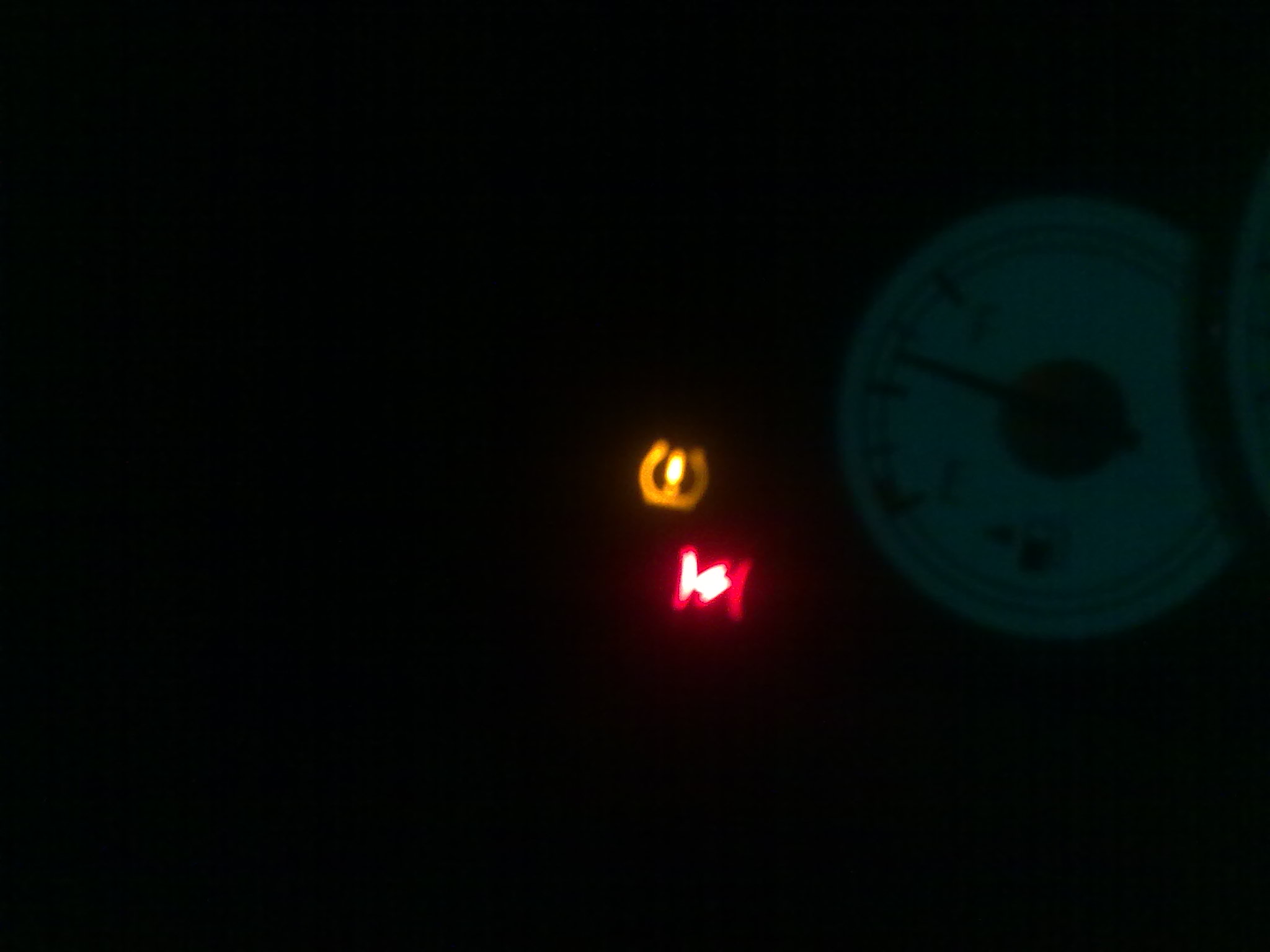

2 сентября 2014 23:19
Сообщение #377
Сообщений: 371
Регистрация: 25.10.2010
Всем привет,такая хрень сегодня приключилась,заморгала молния какая то на приборке,и машина перестала развивать мощность,на холостых не крутится больше 3000 оборотов!
что за фигня?
8-952-IО2-9999 WhatsApp Viber
3 сентября 2014 11:11
Сообщение #378
Алексей.,
Компьютерная диагностика рулит. ЕГР, коллектора, турбина...
Алексей.
3 сентября 2014 12:25
Сообщение #379
Сообщений: 371
если заглушить и завести снова,то молния пропадает,мотор раскручивается,проеду метров 50 загорается и тупит
3 сентября 2014 12:27
Сообщение #380
Алексей.,
  Сейчас: 18 сентября 2025 17:49
