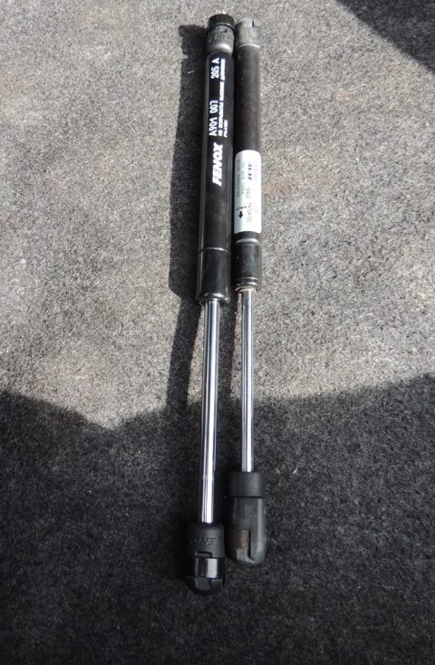

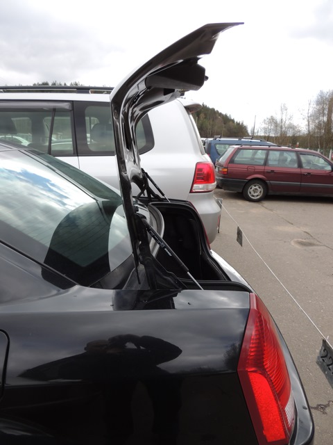

Подскажите, на багажник седана какие аморты встанут? от чего?
18 марта 2017 20:56
Сообщение #127
От 300С)
18 марта 2017 21:55
Сообщение #128
Нет) от Жиги какой то хочу)
18 марта 2017 22:04
Сообщение #129
От той же самой калины один стоит, один старый оставлен. Два не ставь, по подбородку получишь))

sanchito,
от того же хэчбэка? просто в теме пишут что он больше чем нада

Машина: 300C - 3,5 €
Регистрация: 8.11.2012
2 года назад ставил на капот...сейчас их переставлю на багажник, а на капот воткну новые! Шоб взлетал )))
Но не от калины, а по экзисту бил аналоги...
тоже хочу 1 поменять)
значит всётаки с переда на зад подходят?
19 марта 2017 08:38
Сообщение #135
С переда назад и ставил.

Сообщений: 519
Машина: Chrysler 300C 2.7
Регистрация: 29.11.2015
Fenox A901007 я ставил пару таких
открываться стало под большим градусом)))
19 марта 2017 09:36
Сообщение #137
:good:
Цитата: 17a)(aH
Fenox A910007 я ставил пару таких
опечаточка)))
A901007
фенокс экзист не выдал, зато в заменителях Вазовский дал и ещё несколько аналогов)

Сообщений: 519
Картмэн, ну да опечатка)))
на капот ставил такие A910003
